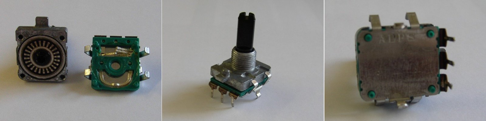

Hallo zusammen, ne Freundin hat mir die Tage ihre Stereoanlage
vorbeigebracht weil die Lautstäkeregelung nicht mehr richtig
funktioniert. D.h. wenn man den Regler nach links oder rechts dreht,
springt die Lautstärke beliebig und erhöht oder senkt sich nicht
gleichmäßig. Daraufhin habe ich das gute Stück dann mal zerlegt und den
Lautstärkeregler ausfindig gemacht. Das ganze sieht aus wie ein normaler
Poti, jedoch hat er 5 Anschlüsse. Der Regler hat auch keinen Anschlag
links und rechts sondern lässt sich beliebig oft drehen. Kann es sich
daher überhaupt noch um einen Poti handeln oder eher ein Drehgeber!? Ist
es möglich den Drehgeber irgendwie durchzumessen?
Sollten euch Bilder helfen, stelle ich mal welche ein!
Vielen Dank schonmal

von C. H. (_ch_)
Sehr wahrscheinlich ein defekter Drehgeber.
Hatte erst kürzlich ne AIWA-Anlage mit gleichem Fehler hier.
Christian

von C. H. (_ch_)
Wahrscheinlich ist das Problem des Drehgebers, dass die Schmiere schon
alt und zäh geworden ist und somit die kleinen Federkontakte nicht mehr
die Kraft aufbringen können um sauberen Kontakt auf die Drehscheibe zu
geben.
Sieht so aus
http://www.mikrocontroller.net/attachment/38788/Encoder.jpg
Also entweder zerlegen, sauber machen und neu schmieren, oder einfach
tauschen.
Christian

von C. H. (_ch_)
Normales Fett/Öl würde ich nicht nehmen, da die Gefahr besteht, dass es
den Kunststoff kaputt macht. Ich würde es mal mit Vaseline versuchen,
aber es gibt bestimmt besseres...
Christian

Nochmall kurz zur Funnktion: Also dieser halbe Bügel oben läuft auf dem
äußeren Ring und die drei Federkontakte liegen auf den einzelnen
Inkrementen!? Dh beim Drehen wird ein Kontakt vom äußeren Ring zu den
Inkrementen hergestellt?
Wie wird die Drehrichtung bestimmt?
von C. H. (_ch_)
ja
Die Mechanik ist so ausgelegt, dass zwei um 90° versetzte
Rechtecksignale rauskommen. Je nach Drehrichtung ändert sich die
Phasenlage.
Schau mal hier ins Wike, da gibt's bestimmt einen Artikel zu Drehgebern.
Christian
[Edit]
http://www.mikrocontroller.net/articles/Drehgeber
[/Edit]

von Roland K. (Gast)
Hallo, klasse diese Anleitung! Damit konnte ich ebenfalls meinen
Receiver selber reparieren. Bei mir sprang auch der Lautstärkeregler in
großen Schritten, der Receiver stellte sich manchmal auch von selber
lauter/leiser. Nach dem ausbauen habe ich mit Ohrenstäbchen und
Brennspiritus beide flächen und Kontakte gereinigt, und mit Vaseline und
Ohrenstäbchen dies wieder gefettet. Seit längerer Zeit funktioniert die
Lautstärke so, wie es sein muss. Danke für diesen Bericht, obwohl schon
paar Jahre alt ist. Danke
