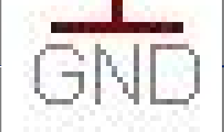

U.a. die Verwendung der Bildformate.
Ausserdem fehlt bei dir der zweite Anschluss für den Analogkomparator.
MFg
Falk
von Rotary (Gast)
jpg is doch in ordnung oder? - ich kann auch die eagle sch anhängen,
aber das kann auch nicht jeder öffnen.
natürlich ist der 2. komparator eingang nicht angeschlossen - der
negative eingang wird ja zwischen adc0,adc1 und adc2 gemuxt (das sollte
hoffentlich richtig sein)
von Falk B. (falk)
@ Rotary (Gast)
LIES MAL DEN ARTIKEL VOLLSTÄNDIG!
OK.
von Rotary (Gast)
ok es ist kein png - was solls? man kann alles lesen und das sollte
reichen denk ich oder? (korrigiere mich falls ich falsch liege)
von Matthias L. (Gast)
Es geht um den Dateiinhalt (nur Striche, also hohe Kontraste)
 und die Dateigröße.
Strichgrafiken speichert man mit verlustlosen Verfahren ab. zB png.
Dadurch wird dieselbe Datei einiges kleiner und es gibt keine
Kompressionsartefakte.
Ich habe dazzu mal das GND-Symbol vergrößert. Vergleiche das mal mit der
original-eagle Darstellung.
http://de.wikipedia.org/wiki/Gibbssches_Ph%C3%A4nomen

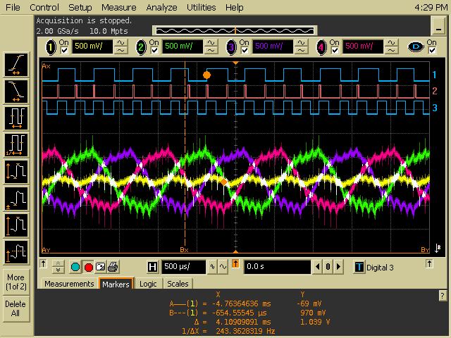

@stumpf und armin: ich werde heute noch bilder der ansteuersignale
hochladen - und ja, ich überlagere ein pwm (sonst würden die fets
wirklich abrauchen :) ). Den Komparatoroutput des controllers lege ich
auf einen pin (kurz nach jeder high-phase des pwm signals) allerdings
stimmt das nicht im geringsten mit den am oszi gemessenen spannugnen
überein.
den pullup vom MITTEL auf vdd habe ich entfernt (ebenso den pulldown).
Ich werde einige messungen machen, und dann die bilder hochladen.
Danke nochmal für eure Hilfe

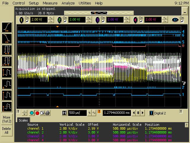

Fotos kommen leider erst morgen. Aber: ich habs nun (endlich) geschaft,
mit hilfe des internen analog komparators, ein (relativ) vernünftiges
kommutierungssignal zu rekonstruieren. ich habe mich jetzt gefragt, wann
ich denn wirklich auf die nächste phase umschalten muss - das soltle ja
eigtl 30° nach der pegeländerung am komparator passieren oder? das sind
ja 8% von 360° - also müsste ch eigtl zu diesem zeitpunkt 8% meiner
gesamten periodendauer addieren oder? also (T*0,08) warten, bevor ich
kommutiere.
wäre das so richtig?
von rotary (Gast)
Im Anhang mal ein bild der aktuellen signale meines reglers. das im bild
unterste (1) ist das mit dem internen komparator ermittelte
kommutierugnssignal. Der Regler läuft aber noch mit zwangskommutierung,
da das Umschalten der phasen mit hilfe des komparatorsignals noch nicht
funktioniert. Eine Freage zu den 30° verzögerung: müsste es ohne die
auch (prinzipiell) funktionieren, oder ist das unmöglich?
Sieht mir irgendwie danach aus als würden deine Filter nicht hinhauen
(Die Tiefpässe an den NULLA-NULLC Netzen). Ansonsten kann man aber nicht
wirklich viel erkennen auf dem Bild.
Ja, der Motor läuft, wie gesagt, auch ohne 30° Phasenverzögerung, aber

@Peter: Danke für die Infos. Ich habe im moment noch folgendes problem
bezgl. der regelung: wenn ich aus dem stand auf max. drehzahl gehen
will, kommt es zu einem überschwingen (obwohl die stellgröße bereits in
den kleinstmöglichen schritten inkrementiert wird). Ich prüfe die
Drehzahl (bzw. die Zeit, welche eine einzelne phase aktiv ist) nach
jeder kommutierung. wäre es evtl besser, diese überprüfung nur nach
jeder x.ten (also 2-10 ca) kommutierung vorzunehmen?
Das Zweite Problem ist nach wie vor der Umschaltzeitpunkt. ich habe bei
einer fixen last und mittlerer drehzahl (ca 8000 rpm) mit verschiedenen
werten experiementiert, aber der (vom stromverbrauch her) beste wert war
immer der zeitpunkt des nulldurchgangs der komparatorspannung. mache ich
etwas grundsätzlich falsch?
Im anhang noch ein bild des oszilloskops.
Die signale: 1 - nach jeder flanke ist die nächste phase aktiv
2 - komparatorsignal
3 - in der high phase ist der komparator gesperrt (zeit wird dynamisch
angepasst)
 gelb: mittel
rest: komparatorspannungen
von rotary (Gast)
jemand eine idee dazu?
Bin für jede Hilfe dankbar!
von Peter Diener (Gast)
mit was belastest du den Motor bei den Tests?
Je öfter du die Drehzahl misst, desto besser ist das Ergebnis. Wenn du
seltener misst, hast du eine immer größere Totzeit im System, was immer
schwierig zu regeln ist.
Das Überschwingen hat nichts mit der Vorgabe von Sollwerten zu tun, es
darf auch bei einem 0-100% Sollwertsprung nicht auftreten. Die Regler
sind dazu geeignet zu parametrieren.
Der richtige Kommutierungszeitpunkt hängt stark vom verwendeten Motor ab
und sollte vor allem mit großer Belastung ermittelt werden.
Bei zu geringer Last ist er sehr nahe am Umschaltpunkt der Komperatoren.
Es hört sich so an, als würdest du das Kommutieren gegenüber dem
Umschaltpunkt der Komperatoren verzögern. Du musst es aber vorauseilen
lassen um etwa 10-20° (Stromphasenwinkel). Dazu musst du vorausschauend
abschätzen, wann der Komerator das nächste mal schaltet und dann
verfrüht kommutieren, nicht erst nachdemder Komperator geschaltet hat.
Viele Grüße,
Peter
