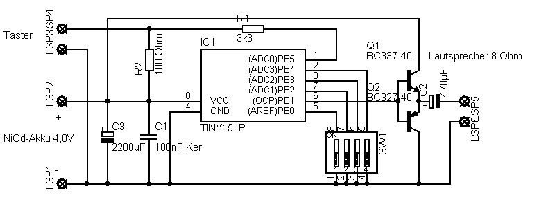

Benutze derzeit zur Sounderzeugung folgende Schaltung: http://www.hanneslux.de/avr/divers/melody/melody02.html Das ganze mach an 5V schon ordentlich krach ;) Da ich es mir nicht mit meinen Nachbarn verscherzen wollte habe ich mir überlegt die Lautstärke einstellbar per Poti zu machen. Allerdings bin ich jezt am rätzeln wo und wie ich das realisiere: * Spannungsteiler an der Basis gegen GND * Spannungsteiler vor dem Elko gegen GND * Spannungsteiler nach dem Elko gegen ?
Schnell: mach einfach einen Serienwiderstand vor den Lautsprecher. Richtig: du mußt die Aussteuerung der PWM in der Software anpassen.
Hallo, Poti in Reihe zum Lautsprecher, 1/4W oder 1/2W Typ sollte reichen, ca. 500 Ohm sollte es leise genug machen. Oder 2-3 umschaltbare Festwiderstände. Bei der Art der Schaltung machen sich alle anderen Varianten schlecht. PS: irgendwie bin ich heute zu langsam... ;) Gruß aus Berlin Michael
Hm.. wie regel ich das den in SW?? Da kann ich doch nur an/aus oder steh ich da gerade auf dem Schlauch? Welchen Nachteil hat ein Reihenwiderstand und welcher Bereich wäre da sinnvoll?
Bei einer PWM kannst du die Lautstärke über das Tastverhältnis einstellen. Ich hoffe ich bekomme es so einigermaßen erklärt: Du musst quasi deine maximale On-Time einstellbar machen. Das Signal (also deine Abfolge von Tastverhältnissen) musst du dann auf diese maximale On-Time beziehen. Beispiel: 1. Maximale Lautstärke = Max On-Time = 100% Tastverhältnis aus Signal = 10% Ausgabe-Tastverhältnis = 10% x 100% = 10% (also das was wirklich rauskommt) 2. Halbe Lautstärke = Max On-Time = 50% Tastverhältnis aus Signal = 10% Ausgabe-Tastverhältnis = 10% x 50% = 5% Ich hoffe es ist so einigermaßen klar was gemeint ist. Gruß Mandrake

Mit einer PWM steckt die Information zum Ton nicht mehr im Rechtecksignal selber, sondern in der Änderung des Tastverhältnisses. D.h. du mußt eine PWM aufsetzen (können), die mindestens soviel auflösen kann, wie du Lautstärkestufen haben willst. Und dann mußt du in dem Rhythmus, in dem jetzt der Pin ein- und ausgeschaltet wird, den PWM-Wert ändern. Wenn ich z.B. eine PWM mit einem Zählbereich von 0...255 habe, dann ist eine Lautstärke von 0 erreicht, wenn EIN=127 und AUS=127 sind. Maximale Lautstärke erhalte ich mit EIN=255 und AUS=0 (so ist es messtechnisch jetzt auch schon: EIN=5V, AUS=0V). Andere Lautstärken sind die Schritte dazwischen (z.B. EIN=191 und AUS=63).
Hm... irgenwie steh ich jezt auf dem Schlauch: 100% EIN bedeutet doch das ich glechspannung hab und der Lautsprecher garnix von sich geben dürfte oder? Bisher ist es ja so: - Timer läuft bis zum CompareWert = Pin toggelt - Timer läuft bis zum CompareWert = Pin toggelt . . - Timer läuft bis zum CompareWert = Pin toggelt Ist für mich gleich zu ner PWM mit TOPWert = 2*CompareWert und Tastverhältnis 50%... Hab bisher noch nie was mit PWM gemacht vieleicht seh ich das jezt auch falsch :)
google mal nach... "klasse d" verstärker bzw. http://de.wikipedia.org/wiki/Digitalendstufe Das ist das nämlich...
> CompareWert = Pin toggelt... Genauso ist es, und wenn eine 1 ausgegeben wird geht die Lautsprechermembran nach aussen, wenn eine 0 ausgegeben wird nach innen (oder vice versa). Du erzeugst mit dieser Toggle-Frequenz gleichzeitig den Ton (bzw. die Grundwelle, und weil es ein Rechteck ist, auch noch die entsprechenden ungeraden Oberwellen). > Ist für mich gleich zu ner PWM mit TOPWert = 2*CompareWert und > Tastverhältnis 50%... Das schon, aber die PWM-Frequenz (Zyklusdauer) ist dann gleich der Frequenz des ausgegebenen Tones. D.h. die Lautstärke wird sich auch mit einem anderen Compare-Wert (in weiten Bereichen) gleich bleiben, nur der Klang ändert sich etwas (Oberwellengehalt). Wenn du einen Ton mit 440Hz ausgeben willst, solltest du mit einer PWM-Frequenz von > 10kHz arbeiten. Und dann das Tastverhältnis dieses hochfrequenten PWM-Signals im Takt deiner 440Hz ändern. @ ... ... (docean) > "klasse d" verstärker > Das ist das nämlich... Nein, das ist ein einfacher Komplementärtreiber zur Stromverstärkung.

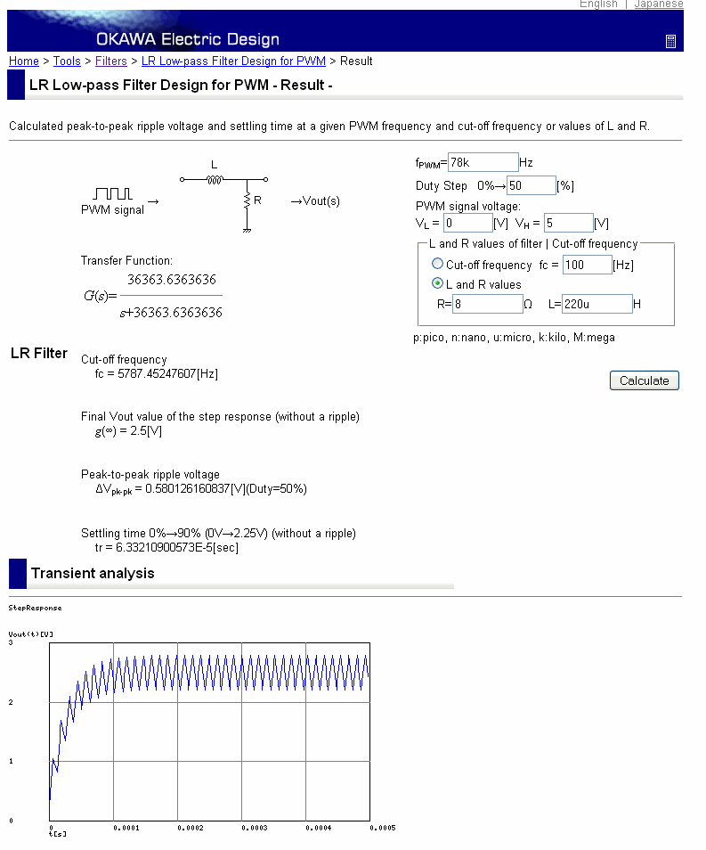

Okay.. Hab dazu folgende Seite gefunden: http://sim.okawa-denshi.jp/en/PWMtool.php Hab einfach mal meine PW Frequenz eingegeben (78640hz) L = 10 µH, R = 8 Ohm Den Rest habe ich mal so gelassen. Da kommt dann ne nette Kurve raus und ein paar Werte, nur... welche Parameter sind da jezt in meinem Fall wichtig? Leider ist die Analogtechnik nicht so mein Gebiet ;)
Der interessante Wert ist die Grenzfrequenz (cut-off-frequency). Die sollte in deinem Fall so bei 5-10kHz liegen (Hörbereich). Alles darüber soll rausgefiltert werden. Also z.B. so wie im Screenshot. Wobei die 8 Ohm noch zu kontrollieren wären: Schließ die Spule an den Lautsprecher an und mess den Widerstand. Das ist R. Das was auf dem Lautsprecher steht ist die Impedanz bei 1kHz.
