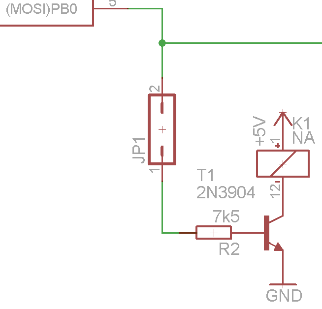

ich habe den Ausgang PB0 bereits genutzt. Im Anhang dazu ist der Schaltungsausschnitt. Trotzdem: Keine Spannung.
Der Schaltbildfetzen reicht (mir) nicht aus, um die Sache zu beurteilen. Z.B. wo geht die Abzweigung direkt hinter dem PB0 hin (GND? => gemessene Spannung 0 ist erklärbar). Z.B. stimmt der Rest der Schaltung, hat der µC überhaupt eine Chance, das an sich richtige Programm auszuführen? Sorry.
Die Abzweigung geht nur zum Programmierstecker. Desshalb der Jumper. Ich habe dann zwischen GND und der Abzweigung gemessen.
Mit. Aber hat das überhaupt einfluss? Der fehler ist ja, dass ich schon am Pin des AVR's nichts messen kann. Programmieren lässt er sich einwandfrei.
