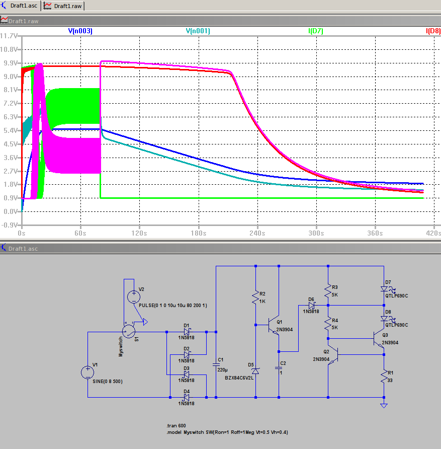

Also man kann es auch so machen (siehe PNG), nach zwei Minuten bricht die Spannung zusammen. Braucht man 4 Minuten muss man den Strom durch D6 nochmal halbieren.
Warum schaltest du die LEDs nicht parallel (je mit einem eigenen Transistor mit Emitterwiderstand, Basen der Tr. verbunden, Strommessung wie mit Q2 nur an einem Tr. erforderlich)? Den 1F-Kondensator halbieren mit höherer Spannung, Q1, R2, R3 und D6 raus und die Z-Diode auf knapp die Maximalspannung des Kondensators.
Könnte gehen danke für die Hinweise. Meine Supercaps halten nur 5,5V aus. deshalb die Spannungsbegrenzung. Wenn ich die LED'S paralel an den Supercap hänge ist dieser schneller leer.
Andreas G. schrieb: > Also man kann es auch so machen (siehe PNG) Naja, nach 5 Jahren Sendepause hätte es ruhig auch ein neuer Thread sein dürfen.
Andreas G. schrieb: > Wenn ich die LED'S paralel an den Supercap hänge ist dieser schneller > leer. Man hat aber höhere Spannungsänderung dV zur Entladung, keine Verluste an Q1, und D6 und außerdem 2 im Standby leuchtende LEDs bei denen man den Strom verringern kann.
