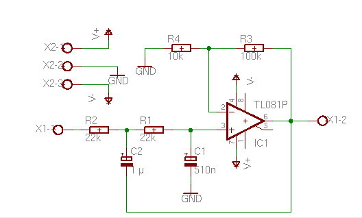

Sg. Forumsmitglieder und -innen, Ich brauche einen Filter, der die 50 Hertz Störungen vom Netz (eingestreut, Schaltung ist galvanisch vom Netz getrennt) rausfiltern soll, gleichzeitig den DC Anteil verstärken. Ich dachte dabei einen Sallen-Key Filter. Grenzfrequenz niedrig (10Hz). Berechnen kann ich den Filter leider nur theoretisch. (Siehe Anhang) Hab die Schaltung aufgebaut, jetzt schwingt sie mit ca. 5Hz. Kann man die Schaltung anders dimensionierten, damit sie funktioniert? Ist es überhaupt möglich den Filter mit einem OPV zu realisieren, oder brauch ich da 2. Stufen, 1. Verstärkt, 2. Filtert? MfG J.K
ohne Garantie: versuchmal 10pF zwischen Ausgang und invert. Eingang
Hallo, der TL081 ist eigentlich ein relativ gutmütiger OPV. Da Du selbst angibst, daß Du nicht allzu viel Ahnung von Schaltungstechnik hast, würde ich zunächst auf einen Fehler in der Spannungsversorgung tippen. - Benutzt Du einen Linearregler für die Spannungsversorgung (z. B. 7812, 7912) jeweils mit 100nF||100µF an Ein- und Ausgängen in unmittelbarer Nähe des 7805/7905? (empfehlenswert) - Benutzt Du zusätzlich 100nF in unmittelbarer Nähe des OPV? (empfehlenswert) - Ist der OPV kapazitiv belastet? (nicht empfehlenswert) Wenn Du ein ordentliches Notchfilter haben willst, schau auch mal hier nach: http://www.elektronik-kompendium.de/public/schaerer/scnf1.htm Gruß, Michael
Die Verstärkung mit R3,R4 ist zu hoch . Bei grösser 3 schwingt die Schaltung. Also Verstärkung = 1 setzen dann die Bauteile nach der Grenzfrequenz und der Filtercharakteristik auswählen und mit einem 2. OP die Verstärkung machen. Gruss Helmi

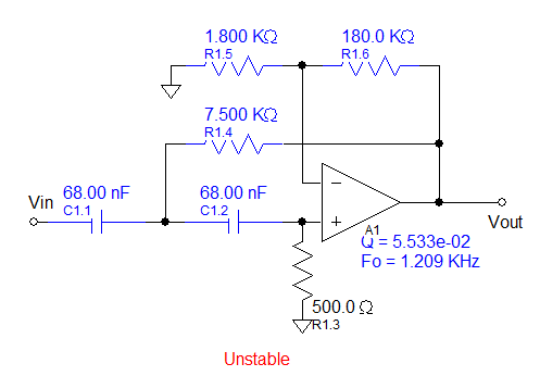

Hallo miteinander! Meine sallen key schaltung schwingt auch. wisst ihr ob ich hier was verkackt habe? habe den filter mit "Filterwizard" von AD ausgelegt. Hab auch schon die Verstärkung auf (theoretisch) 2 reduziert aber die schwingrequenz ist das einzige was sich geändert hat. Danke im Voraus Daniel

dantheman schrieb: > Hallo miteinander! > > Meine sallen key schaltung schwingt auch. wisst ihr ob ich hier was > verkackt habe? > habe den filter mit "Filterwizard" von AD ausgelegt. Mit den Bauteilwerten stimmt allgemein etwas nicht. Die Flankensteilheit ist weit entfernt von -40dB/Dekade und der Dämpfungsfaktor des Filters ist praktisch nicht existent (s. Anhang). Welche Grenzfrequenz soll das Filter haben?
Robert M. schrieb: > dantheman schrieb: >> Hallo miteinander! >> >> Meine sallen key schaltung schwingt auch. wisst ihr ob ich hier was >> verkackt habe? >> habe den filter mit "Filterwizard" von AD ausgelegt. > > Mit den Bauteilwerten stimmt allgemein etwas nicht. Die Flankensteilheit > ist weit entfernt von -40dB/Dekade und der Dämpfungsfaktor des Filters > ist praktisch nicht existent (s. Anhang). Welche Grenzfrequenz soll das > Filter haben? Die Schaltung ist doch ein Hochpass. Gesucht wird aber ein Tiefpass. In der Tiefpassschaltung die gleich am Anfang gezeigt wurde ist der Rückkopplungs-C falsch berechnet worden. Der ist viel zu groß für v=11.

Helmut S. schrieb: > In der Tiefpassschaltung die gleich am Anfang gezeigt wurde ist der > Rückkopplungs-C falsch berechnet worden. Der ist viel zu groß für v=11. ... und im HP-Filter ist, je nachdem welche Grenzfrequenz das Filter haben soll, entweder die Verstärkung zu hoch oder der Rückkopplungswiderstand R6 zu klein. Mit einer Verstärkung von rund 24,5 respektive R6 = 22,6k wäre die Filtergüte/Dämpfung wieder in Ordnung.
