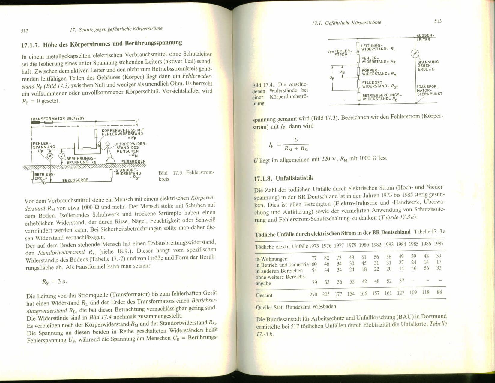

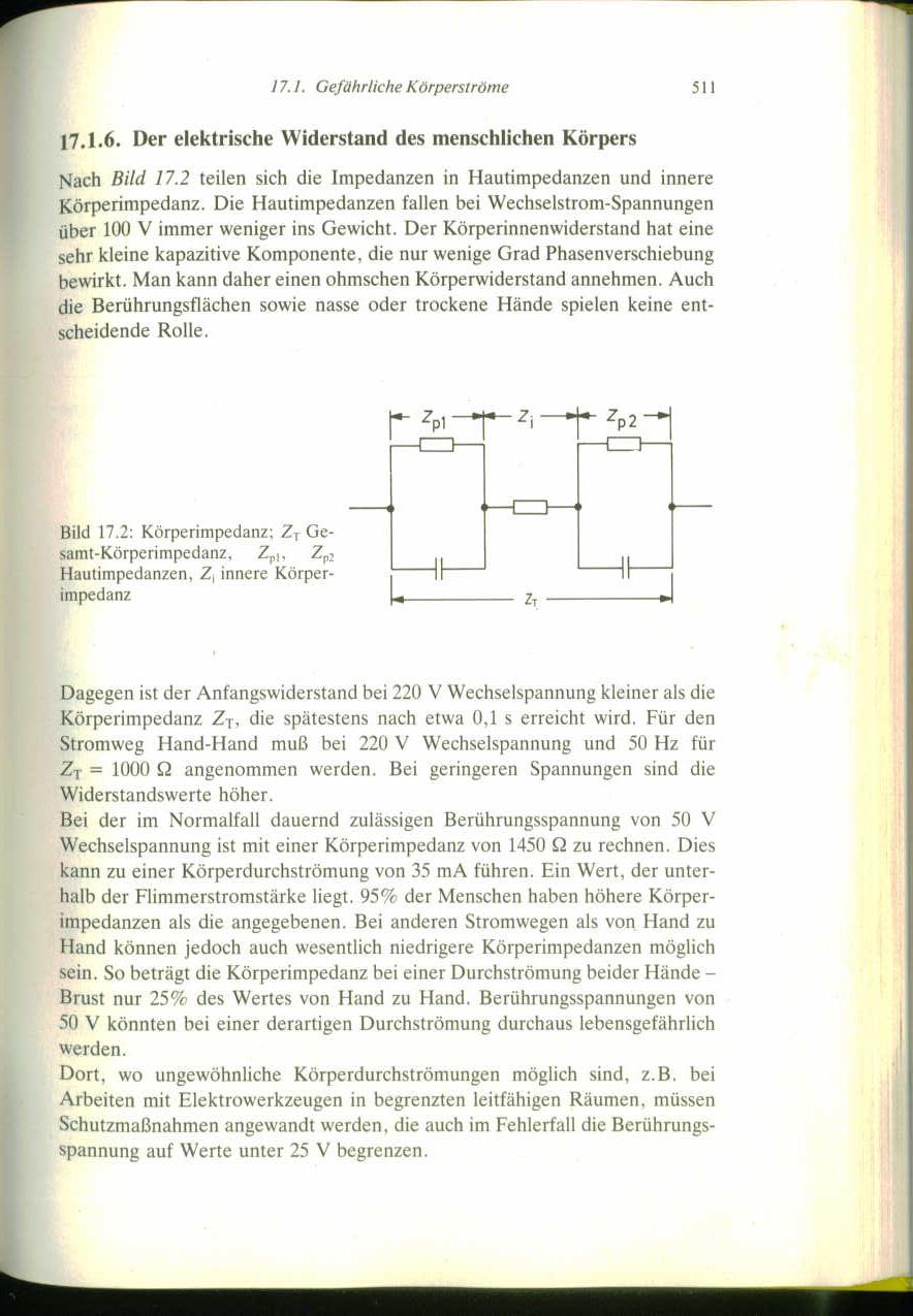

Hi, mal ein paar erklärende Worte aus dem Fachbuch "Elektroinstallation"
