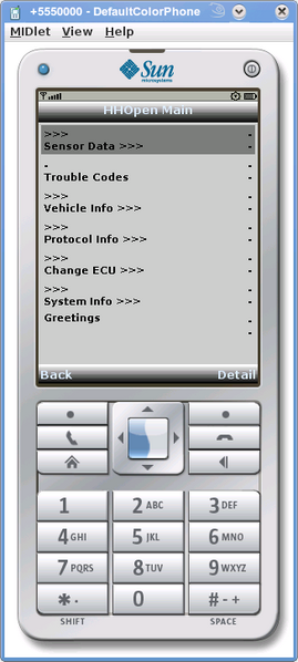

Hi Frager ich hätte da evt. eine Lösung: Da die Kommunikation mit dem MC ja normalerweise immer eine Befehls/Antwort-Sequenz ist, habe ich für Java-Handys eine App geschrieben, die genau das in schicke Menüs verpackt. D.h. die ganze Abwicklung übernimmt das Programm, und das, was es senden/anzeigen soll, konfigurierst Du selber als Lua - Script, was dann im Handy aufgerufen und abgearbeitet wird. Im Script sieht das dann z.B. so aus:
1 | ---------------------- System Info Menu -------------------------------------- |
2 | |
3 | function SysInfo_Menu(oldvalue,id) |
4 | initCellTable() |
5 | addCell("DXM Serial", "dxmserial","-",true , false, "") |
6 | addCell("<<< Main", "Menu_Main","<<<",false , false, "") |
7 | showCellTable("Sysinfo") |
8 | return oldvalue |
9 | end |
10 | |
11 | |
12 | function dxmserial(oldvalue,id) |
13 | echoWrite("at!00\r\n") |
14 | local answ="" |
15 | answ=serReadLn(2000, false) |
16 | return answ |
17 | end |
Das enthaltene Beispiel ist zur Steuerung eines Bluetooth- Fahrzeugdiagnose- Adapters, aber durch die Programmierbarkeit kann man wohl so ziemlich alles ansteuern, was auf serielle Kommandos reagiert. Das Ganze liegt auf http://sourceforge.net/apps/mediawiki/oobd/index.php?title=OOBD-ME Vielleicht wäre das ja was? Gruss Steffen
