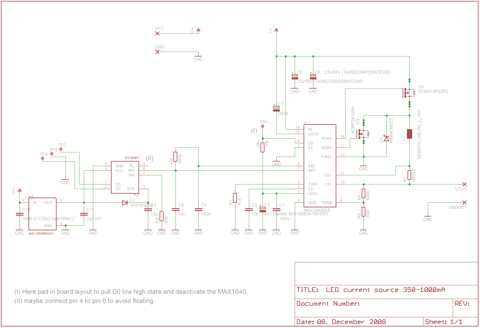

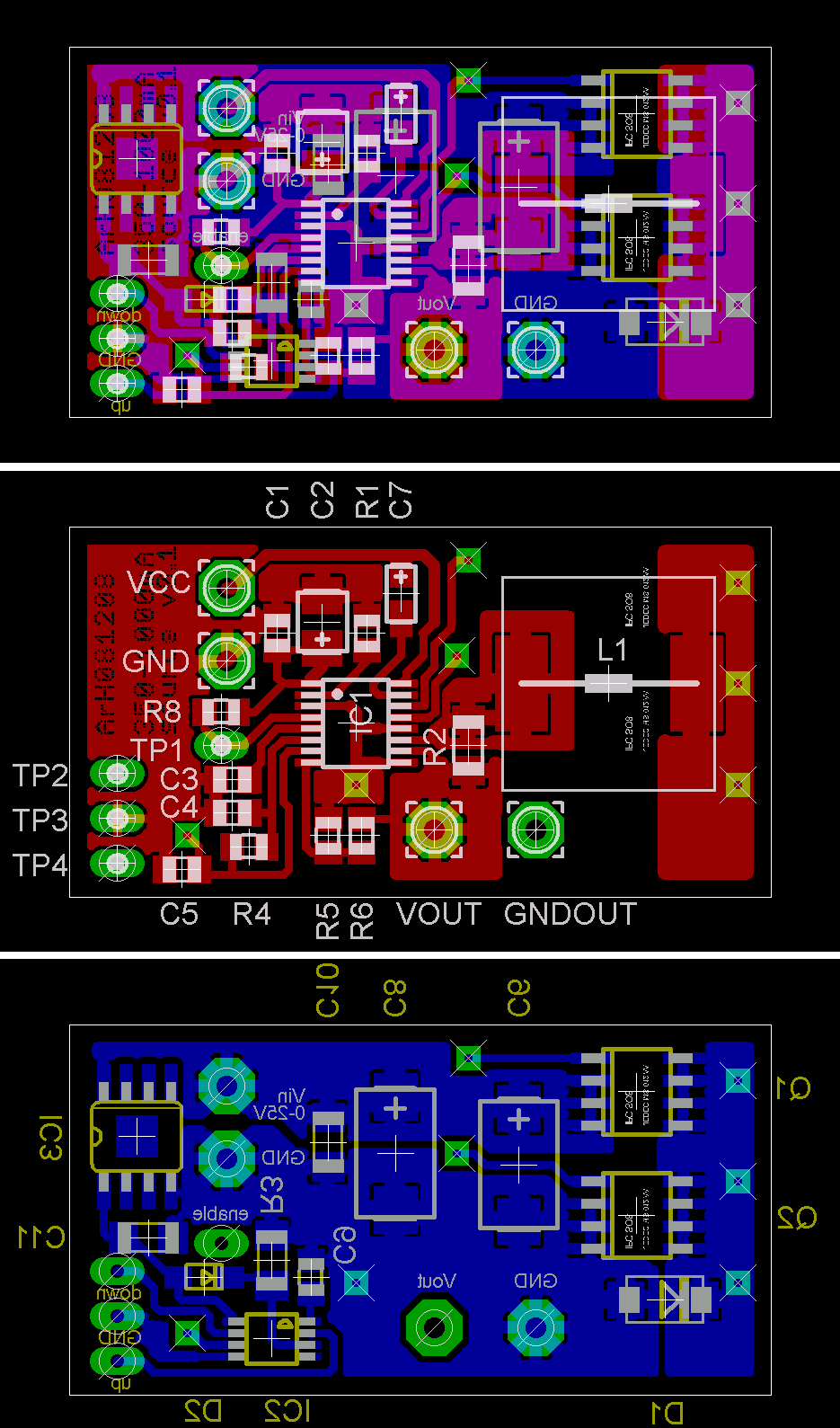

ich möchte für eine Lampe aus bis zu drei 3W-LEDs eine Stromquelle
bauen. Sie soll vor allem möglichst effizient sein, aber auch von den
Ausmaßen möglichst klein. Betrieben wird das ganze von einem 14.4V
LiIon-Akku.
Das Design basiert auf einem MAX1640, soll Ströme zwischen etwa 350 und
1000 mA liefern. Der Strom wird mit einem digitalen Poti eingestellt,
das vom MAX15006 mit Spannung versorgt wird.
Was haltet ihr von dem Layout? Kann es so funktionieren? Was kann man
noch verbessern?
Da es mein erstes Layout ist, bitte ich um Kritik jeder Art. Freue mich
immer, etwas zu lernen.
Alex
von Falk B. (falk)
Sieht erstmal recht gut aus. Allerding fehlt ein Schaltplan, um
beurteilen zu können, ob die kritischen Komponenten günstig platziert
sind.
MfG
Falk

Wow, das ging ja schnell. Hier noch der Schaltplan.

Lassen sich die Vias in der Fläche rechts ohne Thermals löten?
Ich habe die EP 5 von Reichelt. http://www.reichelt.de/?ARTICLE=55440
von ... .. (docean) Benutzerseite
Ich würde alle Vias mit Thermals anbinden... vereinfacht das Löten
von Alex H. (hoal) Benutzerseite
Das Problem wäre, dass mir die Thermals die schöne Leiterfläche
zerstören. Wäre schade, weil ich überall auf möglichst niedrige Impedanz
geachtet habe.
Oder wäre es in der Anwendung nicht so wichtig? Ich lese immer von der
enormen Bedeutung des Layouts bei Schaltreglern.
Grüße Alex

von AC/DC (Gast)
@Alexander
Schöne Arbeit, aber wie wird die Platine befestigt?
Bohrungen konnte ich nicht erkennen.
Deine Leiterbahnen wirken zu den Zwischenräumen etwas dick.
Wenn du die schmaler machst gewinnst du etwas mehr Clearance.
Die quadratische Via ungefähr in der Mitte könnte beim Löten
zu der benachbarten Leiterbahn über die Ecke nen Kurzen
verursachen. Besser wäre ein Runder oder Achteckiger.
Das mit den Thermals wurde ja schon genannt. Bei Ofenlöten
wäre es egal aber bei Handlöten brauch man ne dicke kurze
Spitze um da einigermaßen gute Lötstellen hinzubekommen.
Da wären Thermalvias nicht die falsche Wahl.

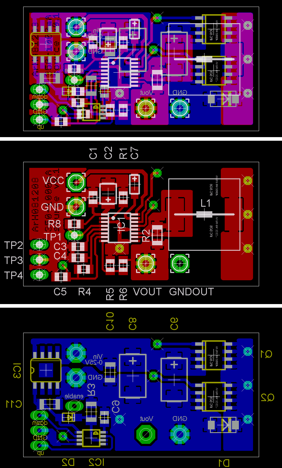

Erstmal danke für all die konstruktiven Hinweise! Ich habe sie soweit
mir möglich ins Layout einfließen lassen.
Derzeit gibt es noch keine Befestigungsvorrichtungen. Das Gehäuse wird
wohl eher um die Platine herum konstruiert. Am Ende soll es eine
Fahrrad- bzw. Helmlampe werden. Daher auch der Platzmangel.
Stimmt. Die nicht stromführenden Bahnen habe ich nun von 16 auf 12 mil
runtergesetzt. Wird so besser ätz- und lötbar.
Auch verbessert. Danke für den Hinweis.
Die Vias werde ich erstmal ohne Thermals lassen, sonst werden die
Füllflächen zu sehr aufgerissen. Ist doch mal eine gute Lötübung ;)

von Karl (Gast)
Irgendwie kommt es mir so vor, als hätte Scherbo noch NIE einen
Step-Down gebaut. Zumindest nicht in dieser Größenordnung oder Frequenz.
Sonst kömen hier nicht so halbgare Weisheiten...
Der kritische Teil ist der Eingang und nicht der Ausgang. Die
Stromanstiegsgeschwindigkeit liegt da noch bedeutend über den genannten
35 kA/s, und zwar genau in dem Augenblick wenn der Transistor am Eingang
einschaltet. Der Strom durch den Transistor muss in wenigen ns auf 1 A
steigen! Da ist die Einheit kA/s schon fast nicht mehr zu gebrauchen ;)
Dazu ist eine gute Abblockung notwendig. Ich würde noch einen X7R oder
X5R Kerko mit mindestens 10µ und einer Nennspannung > 150% der
Eingangsspannung spendieren und direkt am FET platzieren. Die Schaltung
wird auch ohne funktionieren, aber aus EMV-Sicht wäre es nicht verkehrt.
Ansonsten schauts recht ordentlich aus :)
Die beiden großen eingangsseitigen Tantals sind jeweils 22µF, 35V mit
200mOhm ESR. Würde es sich lohnen, den beim FET durch einen X5R Kerko
mit 10µF und 35V zu ersetzen? (Farnell Bestellnummer 1463373)
Zusätzlich passt er leider nicht rein.
Danke. Sowas hört man gern beim ersten Schaltregler-Layout :)
von Karl (Gast)
25 V reichen bei 14,4 V Eingangsspannung schon aus. Selbst einer mit 10
V geht ziemlich sicher nicht kaputt, er hat nur nicht mehr die
angegebene Kapazität.
Ersetz doch beide durch 22µ X7R in 1210. Sollte locker hinpassen und
allemal besser als die Tantal-Ungetüme ;). Sind die Werte aus einem
Datenblatt?
Nach dem, was ich über Kerkos weiß, verlieren sie dramatisch an
Kapazität, je näher man der spizifizierten Spannung kommt.
Ist ein bisschen teuer.. Zumindest finde ich nichts bei Farnell.
Mir ist gerade aufgefallen, dass statt des einen Tantal zwei 10µ 35V X5R
reinpassen. Nur leider finde ich keine Informationen, wie sich ein X5R
verhält (ESR, tatsächliche Kapazität, maximaler Ripple, ...)
> Sind die Werte aus einem Datenblatt?
Ja, es sind KEMET T495D226K035ATE200.
http://www.farnell.com/datasheets/96417.pdf
von Karl (Gast)
Genau so ist es :(, aber 25V Typen bei 14 V sollten ok sein.
Hab doch auch grad bei Farnell gesucht...
Klingt doch auch ok. Da es sich wohl um ein Einzelstück handelt käme
auch eine Huckepack-Bestückung in Frage.
X5R ist normalerweise auch gute Keramik. Keine Einwände.
Ich meinte eigentlich die Kapazitätswerte, also ob die Scahltung aus
einem Datenblatt kommt.
Wenn man Lieferung aus USA und nicht lagernde Produkte ausschließt,
bleibt nicht viel über.
Stimmt, würde eigentlich auch gehen.
Wo kann ich Daten zu X5R finden? Also die oben genannten Punkte: ESR,
maximaler Ripple usw.
Im Datenblatt zum MAX1640 ist als Eingangs-C ein 47µ low-ESR Tantal
vorgeschlagen.

Macht einen Unterschied, ob das EIN C ist oder zwei. Der weiter
entfernte ist praktisch wirkungslos oder zumindest nicht so gut wie er
sein könnte. Aber wie gesagt: Die Schaltung wird trotzdem funktioneren.
Kannst ja mal über 20 µ Huckepack und nen dicken Tantal nachdenken. Im
übrigen bekommt man mit 10 nH/cm erstaunlich realitätsnahe
Simulationsergebnisse...

Dirk, leider muss ich gestehen, dass die Stromquelle immer noch nicht
läuft. Die Platine ist zwar längst aufgebaut, lief aber nicht richtig.
Ich fürchte, der 20mΩ Strommesswiderstand ist dem MAX1640 zu klein,
weswegen der nur verwirrt mit einigen KHz zwischen Anlaufen und
Abschalten o.ä. gewechselt hat.
Wegen anderer Verpflichtungen ist die Platine bis heute ohne weitere
Analyse liegengeblieben. Tatsächlich wollte ich im März wieder mit ihr
weitermachen.
Im Anhang findest du eine spätere Version des Layouts im Eagle-Format.
Allerdings muss ich dazusagen, dass ich sie inzwischen anders aufbauen
würde. Man lernt ja sazu mit der Zeit.
von Michael H. (michael_h45)
Du brauchst einen gewissen Rippel im Strom, auf den der IC Regeln kann.
Der MAX1641 braucht nur etwa halb so viel - dem könnten 50mVpp schon
reichen.
Als ersten Anlauf also einfach mal die Spule kleiner machen.
> reichen.
Woher hast du diese Angabe? Ich habe damals das Datenblatt rauf- und
runtergelesen, aber einen solchen Unterschied zwischen MAX1640 und 41
habe ich nicht in Erinnerung.
Die Spule ist mit ihren 150µH gemäß Datenblatt dimensioniert. Iripple
sollte bei 200mApp liegen, wenn mich die Erinnerung nicht trügt. Das
macht selbst bei 100mΩ Widerstand nur 20mVpp, die dem MAx1640 also laut
DB ausreichen sollten.
Ich wollte zunächst einen größeren Widerstand ausprobieren. Das gibt
dann weitere Erkenntnis.
Wo wir schon dabei sind: Weiß jemand, was die Angabe "Quarter-Scale
Current-Sense Threshold" im Datenblatt bedeutet? Ein Support-Engineer
von Maxim, falls es denn einer war, konnte oder wollte es jedenfalls
nicht beantworten.
