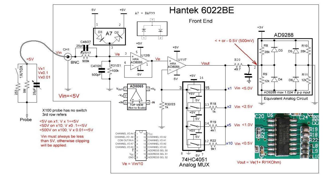

Kurz gesagt, ich hab mir das Hantek 6022BE hier geholt:
https://www.ebay.de/itm/Hantek-6022BE-Car-Automotive-48MSa-s-USB-Digital-Oscilloscope-PC-Based-2CH-20MHz/183238477801?epid=2256173125&hash=item2aa9dd47e9:g:APkAAOSwLNpblfYi
(bitte bei Interesse auch selber gucken, eventuell gibt es noch
günstigere Anbieter)
Alles zusammen ca. 50€
8bit/48ms/s, hat ein paar Schwachstellen (kann keine Spannungen > 5V
messen), ansonsten für den Hobbybereich bei dem Preis super.
Wenn man den Tastkopf von 1x auf 10x stellt, kann man Spannungen bis
max. 50V messen.
Man kann sich dann auch Sachen wie Frequenz, RMS, max. Peak usw. direkt
anzeigen lassen, weswegen ich mein eigentlich besseres Analogoszi nur
noch für HF-Messungen rauskrame.

von Alexander (Gast)
Hantek 6022BE
Ich zitiere mal
- Software unzulänglich und defizitär
- Kopplung AC/DC nicht umschaltbar
- hoher Rauschanteil bei 20mV/DIV
- Minimum sind nur 20mV/DIV
- fehlerhafte Darstellung bei 5V/DIV-Einstellung
- fehlerhaft verkürzte Signaldarstellung bei Zeitbasis >1s/DIV
Wen der Rest noch interessiert, kann den Testbericht lesen
http://www.afug-info.de/Testberichte/Hantek_6022BL/
Den USB-Owon für 80 € habe ich momentan auf dem Schirm.
Wen den hat, lasst mal was hören.

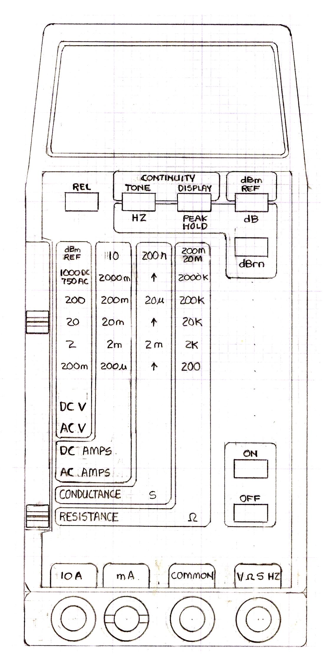

2 Cent schrieb:
> Stellenweise ein sehr gutes Nachschlagewerk
Lesetip für's Wochenende:
https://www.eevblog.com/forum/testgear/old-fluke-multimeters/
Wer ein 8060A sein Eigen nennt, findet dort jede Menge Neues direkt vom
Vater des Instruments - drtaylor.
P.S.: Und von den Umgangsformen dort könnten hier einige was lernen.

Martin schrieb:
> Das Hantek6022 wurde weiter oben diskutiert und scheint keinen variablen
> Eingangsverstärker zu haben - ein no-go.
Das 6022 hat x1, x2, x5, x10 für beide Kanäle, siehe Skizze.
Das wusste ich nicht. Danke für die Info. Habe etwas im ellenlangen
eevblog-Artikel gelesen... das Teil scheint ja ein saleae mit
angeflanschten ADCs zu sein. Warum nicht. Mit den x1-x10 ist es etwas
besser, aber hat immer noch 0.5 V FS im kleinsten Bereich, für kleine
Signale immer noch nicht toll. Du legst Dich mit der Software ja richtig
