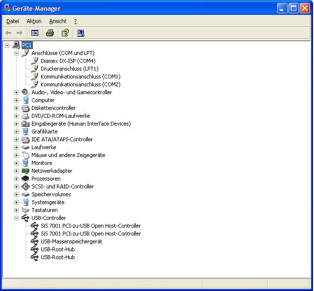

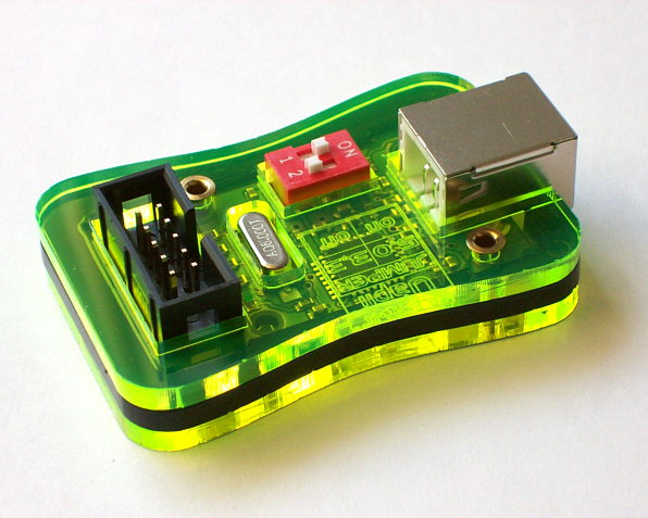

So, ich habe ihn mir auch gekauft. Bei mir erscheint er nach jedem Booten als COM3-Programmierer und hat im Gerätemanager den Namen Diamex DX-ISP (COM3). Das ist mit Windows XP und der inf-Datei "Stange_ISP_Prog.inf". Also in der Hinsicht optimal. Das Teil ist klein und sieht gut aus: Wenn Licht darauf fällt, leuchtet das Acrylgehäuse. Mal eine ausgefallene Gehäuse-Idee. Jetzt der Punkt, bei dem ich nachfragen muss: die USB-Buchse war nach diversen Testdurchläufen (Programmieren, Lesen) sehr heiss, was ich erst beim Abstecken bemerkt habe. Zum verbrennen heiss. - Ich dachte erst, dass der Schalter zur Versorgungs des Targets falsch gestellt ist - aber wenn ich die Anleitung richtig verstehe, sind die Schalter so korrekt gestellt, wie auf dem angehängten Bild, wenn man eine 5V-Platine mit eigener Versorgung programmiert? - Könnte das der Spannungsregler in dem Ding sein, der so heiss wird? Ist das vieleicht normal? Wenn keine Platine angesteckt ist, wird der Programmierer nicht heiss.
Bei Geräten, die keine Seriennummer haben, wird die Nummer der zugeordneten virtuellen seriellen Schnittstelle dem USB-Pfad zugewiesen. Wird also ein Gerät in USB-Port A gesteckt, so bekommt es Nummer N zugewiesen. Wird dasselbe Gerät in USB-Port B gestecke, so wird Nummer M zugewiesen. Ein zurückstecken auf Port A weist wieder Nummer N zu. Dasselbe Spiel trifft auch auf über USB-Hubs angeschlossene Geräte zu - solange ein Gerät an ein und demselben Port angeschlossen wird, bekommt es die selbe Nummer zugewiesen. Das ist auch sinnvoll so.
heiss
Problem gelöst, lag an meinem ISP-Adapter-Kabel. Nach Neubau bleibt der
Programmer völlig kalt. Oops. Inzwischen bin ich ziemlich begeistert von
dem Programmierer. Der Unterschied von ~1MHz-Programmierung zu
STK200-Parallelport ist enorm.
Ich hab den gleichen und er tut ohne zu murren mit diversen AVRs. Er ist praktisch, schnell, klein und vielseitig einsetzbar. Einziges Manko: Die mitgelieferte Anleitung war fehlerhaft. Dort war die Bedeutung der Schalter falsch angegeben, auf dem ISP selber ist sie aber richtig eingelasert.

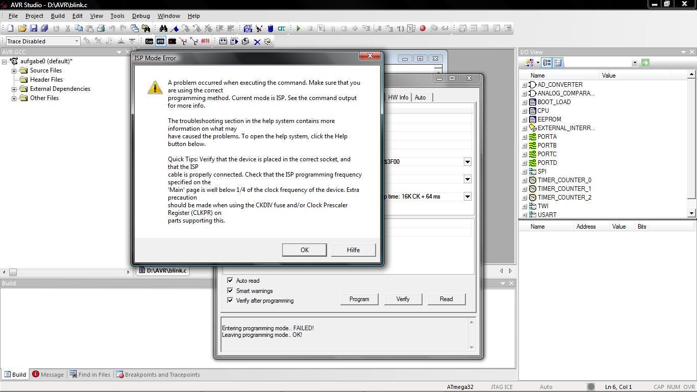

Hiho, in der Uni Programmieren wir mit atmega32 und benutzen zum flashen diesen hier http://www.eproo-student.de/index.php?page_id=8 und auch diesen hier (den auch zum Debuggen) http://www.eproo-student.de/index.php?page_id=9 So weit so gut, nun zu meinem Problem^^ In der Uni wurd n Lötabend angeboten, bei dem man sich unter Aufsicht ein Board zusammenlöten konnte. Hab ich gemacht und mir diesen Programmer um den es hier geht^^ besorgt. Juhu endlich kann ich auch zu Hause für mich selbst dieses Zeugs programmieren...dachte ich jedenfalls -.- Bring den ISP nicht zum laufen (in Kombi mit AVR Studio) Treiber ist installiert und der ISP wird mit im Gerätemanager als DIAMEX DX-ISP (COM 6) angezeigt. Das aber nur solang ich ihn nicht mit dem Bord/atmega32 verbinde - das dürfte doch schonmal nicht sein oder? Im AVR-Studio selbst bekomm ich immer Fehlermeldungen, wenn ich flashen will... " Getting isp parameter.. SD=0x01 .. OKOK Reading FLASH input file.. OK Setting mode and device parameters.. OK! Entering programming mode.. FAILED! (<<<immer das hier) Leaving programming mode.. OK! " naja wenn ich board und ISP zusammenstecke komm ich nichtmal so weit, da kann ich so oft auf "connecten" klicken wie ich will (liegt womöglich daran, dass der ISP ja nichtmal mehr im GeräteManager angezeigt wird und deswegen auch nicht gefunden werden kann) Habs mit flasher aus dem ersten link in der uni versucht, an meinem laptop, mit meinem Board...hat geklappt. mit meinem ISP hab ichs auch noch am laptop meiner Freundin vesucht..kein Erfolg, bei meinem anderen PC gibts iwie immer nen Kurzen, sobald ich Board und ISP zusammenstecke^^ Wär cool wenn mir ijmd helfen könnte oder sagen, worans liegt, vlt ist ja der ISP kaputt oder was weiß ich^^ Danke jedenfalls schonmal :) lg
Hm doof das man Beiträge nicht editieren kann, sind ja einige Tippfehler etc drin^^ Naja hier jedenfalls noch ein screen, wie das bei mir im AVR-Studion aussieht...diese fette Fehlermeldung die da auch immer kommt^^
>kein Erfolg, bei meinem anderen PC gibts iwie immer nen Kurzen, >sobald ich Board und ISP zusammenstecke^^ Dann ist dein Board wohl schrottig.
Hallo, >>kein Erfolg, bei meinem anderen PC gibts iwie immer nen Kurzen, >>sobald ich Board und ISP zusammenstecke^^ >Dann ist dein Board wohl schrottig. da hat er wohl recht. Poste doch mal den Schaltplan (falls es einen gibt) zu dem Board. mfg alex
Eines verstehe ich, wenn man unter Aufsicht ein Projekt fertigt, warum zählt dann die Inbetriebnahme nicht mit dazu? Sorry, aber das fiel mir jetzt so ein! Ich bin auch so einer der "Überwacher" und bei mir geht keiner raus, wo´s nicht funzt!:)
Hmm schonmal danke für die schnellen Antworten :) Aber wie ich in meinem ersten Post geschrieben hab, hab ich das Board letztens mit nem anderen Flasher aus der Uni getestet, da gings (und bei diesem Lötabend wurd auch getestet, obs funktioniert - das mit dem Kurzen passiert nur immer bei deisem einen PC, ist halt komisch^^). Also könnte es nicht noch an iwas anderem liegen? Da es mit dem anderen Flasher ja ging, würd ich ja meinen, dass eher der ISP kaputt ist und nicht das Board (aber keine Ahnung, bin nur n noob^^) Das einzige was ich noch machen könnte ist den ISP am Freitag mit nem anderen Board aus der Uni zu testen. Wenn das nicht klappt und niemandem hier mehr was einfällt, werd ich mir wohl nen anderen bestellen müssen.
Ach mist vergessen...^^ http://www4.informatik.uni-erlangen.de//Lehre/SS09/V_SPIC/Board/ da gibts den Schaltplan :)
