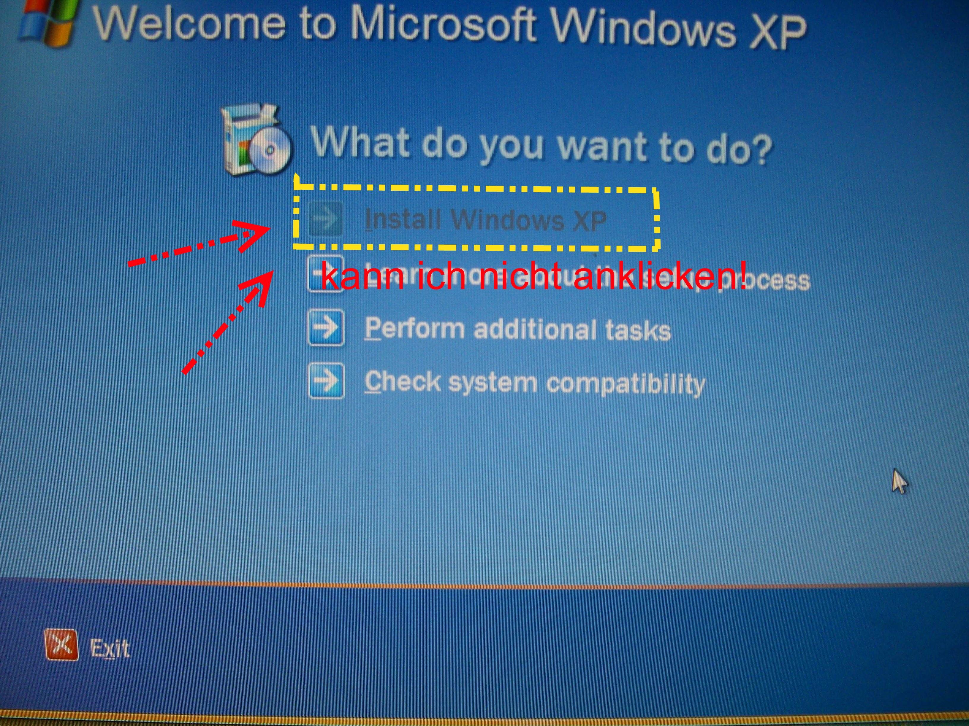

Hi Leute, ich wollte meinen windows Formatieren,wie oben schon geschrieben nun hab ich vista drauf, und versuche windows Xp drauf zu machen! dies klappte aber leider nich! mir wurde gesagt man müsste ein sata treiber für windows Xp irgendwo downloaden,und ich hab gehört mann kann im Bios,Windows Formatieren aber wo??? und wie?? mein System: Prozzesor: Intel Celeron 2800Mhz Arbeitsspeicher:2GB Motherboard:Asus P5KPL-AM/PS-Motheboard DDR 1066(0.c.),FSB 1600(0.c.) Betriebssystem:Windows Vista Home Premium Hoffe bekomme Antworten!! Danke!!
JohnCena schrieb: > Hi Leute, > ich wollte meinen windows Formatieren,wie oben schon geschrieben > nun hab ich vista drauf, und versuche windows Xp drauf zu machen! > dies klappte aber leider nich! > mir wurde gesagt man müsste ein sata treiber für windows Xp irgendwo > downloaden, Könnte sein, Google hilft bestimmt. Den Treiber braucht man aber auch nur wenn SATA im AHCI-Modus läuft, ansonsten interessiert sich Windows nicht dafür ob ATA/IDE oder SATA. Evtl. mal im BIOS nach AHCI suchen, manchmal kann man das auch abstellen. > und ich hab gehört mann kann im Bios,Windows Formatieren 1. Kann man nur die Festplatte formatieren 2. Geht das nicht vom BIOS aus. Alternativen sind entweder eine Linux-CD oder einfach während der Windows-Installation.
Windows kann mann nicht formatieren. Formatiert wird eine Festplatte! Für XP-Installationen auf SATA-Platten kannst du 1) Währen der XP-Installation kannst du einen passenden SATA-Treiber installieren. Das geht allerdinge nur über ein Diskettenlaufwerk! 2) Du deaktivierst vor der Installation im BIOS für den SATA-Controller den AHCI-Modus. Dadurch fehlt dann aber z.B. das Native Command Queuing (NCQ).

@John Cena:
Ich würde die Meldung
1 | What do you want to do? |
2 | |
3 | -> Install Windows XP (inaktiv) |
4 | ... |
5 | -> Perform additional tasks (aktiv) |
6 | ... |
nicht als Frage, sondern als Aussage interpretieren. Auf deutsch: Du willst kein Windows XP installieren (klar, trivial, wer will das im 21. Jh. noch?), sondern etwas anderes tun. Was genau, das kannst du dir jetzt aussuchen. SCNR
hab es mit dem intelschipset treiber veruscht geht immer noch nicht sorry
Das Bild ist deshalb, weil du die CD unter Vista gestartet hast. Da Vista aber neuer als XP ist, wird das ausgegraut. Du musst von der erstellten WinXP CD booten, um Windows neu zu installieren. nlite zum selber erstellen einer XP CD wäre auch ne Möglichkeit http://www.nliteos.com/
