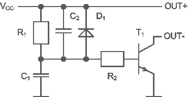

Hallo, ich bin im Modellbau tätig und habe bei einem Auto als Abblendlicht weiße LEDs drin. als Aufbledlicht warmweiße LEDs. Das Abbledlicht soll also Xenon darstellen. Nun würde ich eine Schaltung benötigen die den Zündvorgnagn der Xenonlampen simuliert. Also sobald an der Schaltung Spannung angelegt wird soll die LED einmal kurz aufblitzen und dann langsam hell werden, so wie das die Xenon Lampen halt machen. Ich hoffe mir kann wer helfen! mfg Christoph

Geht! Den Einschaltimpuls mit einem Elko, der sich kurz lädt und einen Trans voll durchsteuert, dann ein RC Glied, das sich parallel dazu lädt und die Basis langsam "ganz nach oben zieht" - so könnte das hinhauen, analog und mit 6-10 teilen. ...aber frag mich NICHT nach der konkreten schaltung, besorg dir nen steckbrett, grundlagen und entwickel selbst - dann kannst du wenisgtens gerechtfertigt damit angeben (ausser mit der eigentlichen idee :) ) Klaus.

Ja das sollte auch rein analogtechnisch kein Problem sein. Für das Aufblitzen braucht es einen Integrator und für das aufdimmen ein RC-Glied. Beides schnallst Du an das Gate eines MOSFET's, an welchem dann die LED's hängen.
"Aufblitzen braucht es einen Integrator" Ne, nur einen dicken Elko, der kurz den fet voll aufsteuert (ladestromstoß)! so sorgt man auch für den anlaufstrom bei nachträglich temp.ger. grakalüftern :) Klaus.

Ich stelle es mir so ähnlich vor wie im Anhang. R1 und C1 sind das RC-Glied, welche langsam aufsteuern. C2 is der gesagte Differentiator, welcher den Transistor beim Einschaltvorgang voll durchsteuert. R2 begrenzt den Strom in die Basis von T1, wäre bei einem MOSFET nicht nötig. D1 ist dazu da, dass sich alles schnell entlädt, wenn die speisung abgeschaltet wird. Je nach Kondensatorgrösse brauchts vielleicht in serie zu D1 noch einen Widerstand, damit die Diode nicht verbrutzelt. Hab die Schaltung nicht getestet, ist nur so eine Idee...

...das mit D1 kommt mir noch spanisch vor, aber ansonsten entspricht das auch meiner idee :) Klaus.
Ich dachte, mit D1 entlädt sich C1 schneller, wenn die Speisespannung wegfällt. Dann hast Du den schönen Einsschalteffekt auch, wenn die Speisung nur kurz unterbrochen wird.
Hab noch eine D2 eingefügt, damit sich C1 nicht durch C2 auflädt beim ersten Aufblitzen.
Johnny schrieb: > Ich dachte, mit D1 entlädt sich C1 schneller, wenn die Speisespannung > wegfällt. Dann hast Du den schönen Einsschalteffekt auch, wenn die > Speisung nur kurz unterbrochen wird. Naja nicht wirklich, über D1 fallen halt 0,7V ab und für die muss dann doch wieder über den R1 entladen werden, ergo bringt D1 eigentlich nix.
Hab das jetzt mal aufgebaut, allerdings leuchtet die LEd nur duchgehend, aber ich glaube ich hab da nur Bauteile mit den falschen werten eingebaut. D1 hab ich nicht eingebaut sonst hab ich folgende Teile eingebaut: C1: 47µF ELKO R1: 3k4 C2: 22µF ELKO R2: 340R D2: 1N4148 T1: BC546 und am Ausgang eine LED mit Vorwiderstand, das ganze hab ich dann an 7,2V angeschlossen. Wie gesagt die LED leuchtet nur duchgehend. Was hab ich da falsch gemacht? mfg
bau erstmal nur c2 r2 und t mit rv und led auf. dann muss es blitzen. mit d2 und r1 c1 sollte es nach dem blitz aufdimmen. über r2 stellst du die dimmgeschwindigkeit ein. Klaus.
Ok, danke das aufblitzen funktioniert. Allerdings das Aufdimmen geht viel zu schnell, hab da einen 47µF Elko mit einem 3k4 als R1, soll ich den Widerstand größer machen (R1) damit er langsamer aufdimmt? mfg

Danke! jetzt funktioniert es so wie ich mir das vorgestellt habe!!! mfg
