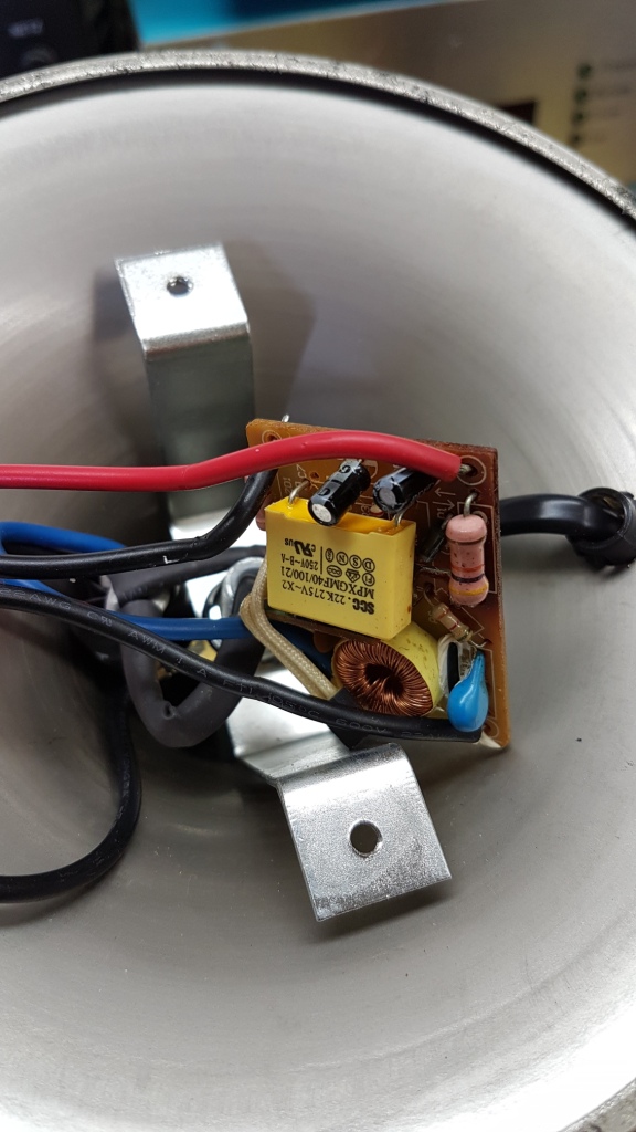

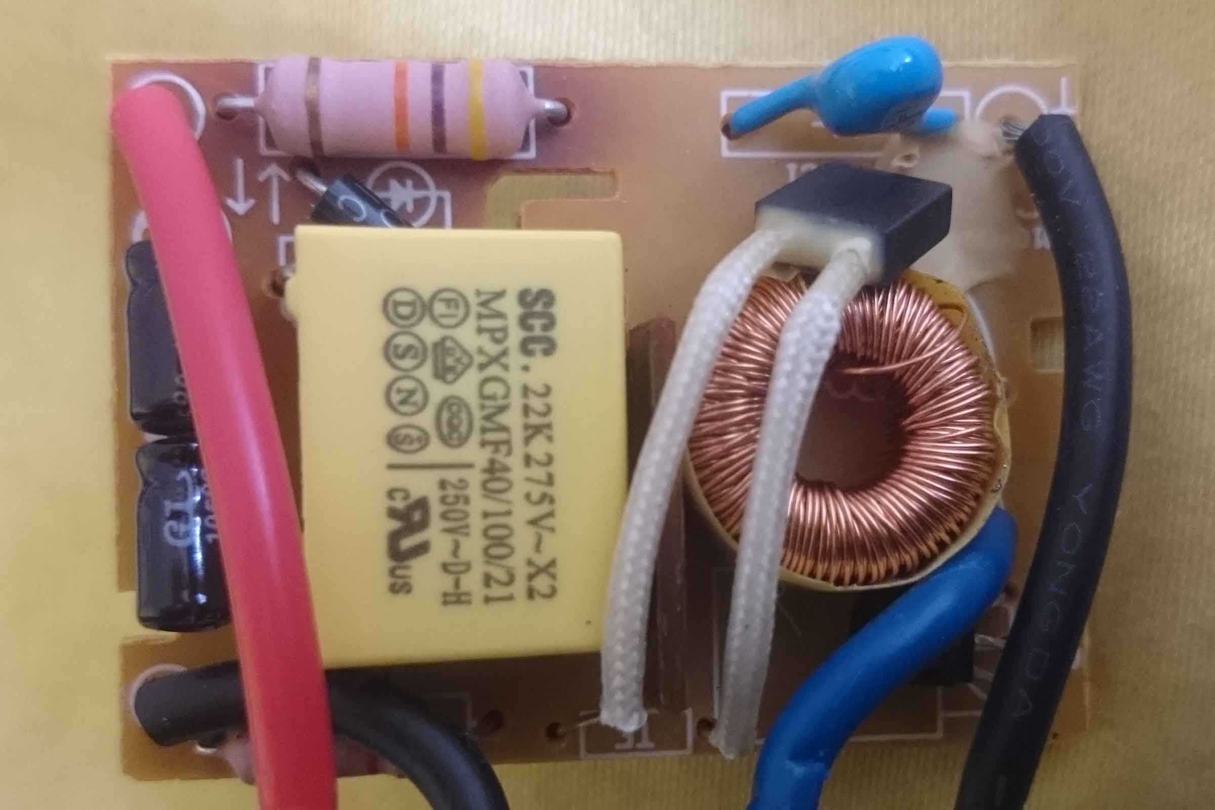

von Muck (Gast)
Guten Morgen zusammen,
ich hab auch solch ein Problem, zwei idente Nachttischlampen (Paul
Neuhaus) und bei einer spinnt nun die Sensorik. Wenn die Lampe angetippt
wird glimmt oder flackert die Birne mehr oder weniger hell ganz kurz
auf, aber erlischt sofort wieder. Hab die Birne (Typ G9 28W) in einer
anderen Lampe getestet, sie brennt. Der Tausch einer anderen, guten
Birne in der defekten Lampe brachte auch keine Besserung.
In der Lampe ist ein Sensormudul "touch lightning control" Modell
TC-306S eingebaut, Hersteller Chia Chien Electronics. Ich tippe auf
China.
Das Gehäuse kann geöffnet werden und die Platine ist nur eingelegt.
Augenscheinlich sind keine Bauteile defekt, auch die Lötstellen auf der
Rückseite schauen alle gut aus, jedoch ist die Platine unterhalb des
Widerstands (ge-br-or- Gold also 41K-Ohm) dunkler, könnte mal warm
geworden sein. Bilder der Platine, Vorder- und Rückseite, habe ich
angefügt. Ich habe aber keinerlei Erfahrung und Messmöglichkeiten um die

von Hubert M. (hm-electric)
Schau dir mal den dreibeinigen Transistor/ Triac an, unter dem blauen
Draht.
Als ich letztens so ein Teil zur Reparatur da hatte, stand auf dem Euro
-Stecker: Bei Nichtfunktion, Stecker drehen...
von batman (Gast)
Bei der Platine auf dem Foto würde ich auch mal die Lötstelle Mitte
oben, vom Leistungswiderstand nachlöten. Die sieht etwas verdächtig aus
und die Platine ist oben dunkel verfärbt, was auf einen Hotspot
hindeutet.
von Michael (Gast)

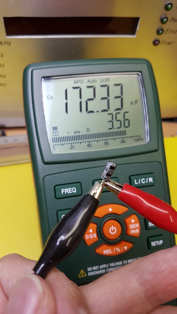

Bei mir war es der Elko 47u/16 (der rechts im Bild) der die Lampe außer
Betrieb gesetzt hatte. Kapazitätzverlust! Statt 47uF nur noch 170nF.
von Peter (Gast)
Bei mir auch die Elkos! Danke für den Hinweis! Da ich Elkos mangels
Gerätschaft nicht messen kann, alle anderen Bauteile aber messbar und
optisch in Ordnung waren, habe ich dank des Tipps die Elkos getauscht.
Da der Widerstand für ordentlich Hitze in der Box sorgt und Elkos das
gar nicht mögen und schneller altern, habe ich gleich beide getauscht.
27 cent und die Lampe brennt! ;-)

von Jürgen (Gast)
Hallo!
Danke für den Tip mit den Elkos. Ich habe den 47µF tauschen müssen.
Statt der 47µF waren es bei dem Kerl nur noch etwas über 3µF. Nun
funktioniert sie wieder - bis zum nächten Mal. :-) Gruß

von Mäx (powerpete)
...auch hier war es der 47 µF Elko! Hatte nur noch ca. 3 µF. Lampe ging
immer öfter nicht mehr auf Anhieb an bzw. hat dann irgendwann nur noch
kurz aufgeleuchtet.
