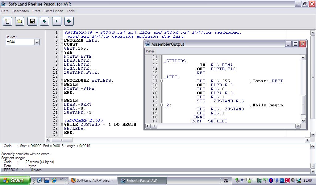

möchte hier mal mein neues Projekt vorstellen:
ein Pascal Compiler für AVR lauffähig sowohl unter Windows als auch
unter Linux.
Der Compiler produziert Assembler-Code, der dann mittels avrasm in Hex
compiliert wird.
Ob der Compiler je fertig wird, steht noch in den Sternen,
aber mittlerweile produziert er schon recht guten Code, so dass man
schon mal Leds zum leuchten bringen kann.
Zur Zeit werden Globale Byte-Variablen und Konstanten unterstützt,
sowie Proceduren, allerdings noch ohne Übergabeparameter.
Hier der Download für Win & Linux:
http://www.soft-land.de/images/cms/Pheline_Pascal_AVR.zip
Würde mich freuen, wenn ihn mal jemand aus der Linux Gemeinde testet,
bin gespannt, ob er auch auf anderen Systemen läuft.
Unter Linux gibt es noch Probleme mit Kommentaren, warum auch immer,
also Kommentare aus den Beispielen einfach rauslöschen vor dem
kompilieren.
Grüße
Marco

von Marco B. (earlyperl)
ich kenne den Compiler von mikroe, hab eine Vollversion, und genau das
ist der Punkt!
Wer mit dem Microe-Compiler schon ein größeres Projekt auf die Beine
gestellt hat, weiß was ich meine: Zuviele Bugs, mieser Support,
über 1 Jahr kein Update, trotz zahlreicher gemeldeter Bugs, siehe
Mikroe-Forum, aber darum gehts ja hier nicht, es juckt mir schon ewig in
den Fingern, mich mal an einem Compiler zu versuchen und kein Projekt
hat bisher soviel Spaß gemacht, wie dieses :-)
Marco
Hallo Hans Werner,
um erhlich zu sein kenne ich für Pascal auch keinen richtigen Standard,
der Standard heißt wohl Delphi...
Die Syntax wird sich was die Bit-Bearbeitung angeht, an den mikroe
Compiler anlehnen, da ich mit diesem schon etliche Treiber geschrieben
habe.
von Z8 (Gast)
Hi Marco Bajerski,
könnte was beisteuern.
Einen Formel-Parser ala:
r16 = r20 or (20 * and (r17 xor r18) + r19)
Habs bis jetzt in Basic implementiert, geht aber
auch bestimmt im Pascal.
Das Projekt ist toll, aber alleine?
meld Dich mal Z8.
wieso nicht alleine, bin doch schon recht weit allein gekommen...
Unter dem Formelparser kann ich mir grad nichts so recht vorstellen,
in wie fern hast du das in Basic implementiert?
Ich habe den Compiler in 3 Module aufgeteilt (ala N.Wirth): Scanner,
Parser und Codegenerator, so kann ich ihn ohne weiteres für andere
Sprachen wie zB Basic verwenden, oder auch für eine andere Architektur.
Marco
Ein ganz schlauer...
von gebrauchen, war hier auch nicht die Rede.
der Compiler hat schlanke 303 kb Code und dafür kann er schon ne Menge.
Einfach runterladen und testen!
Eine Doku gibts natürlich nicht,
so lange der Compiler nicht ansatzweise fertig ist.
