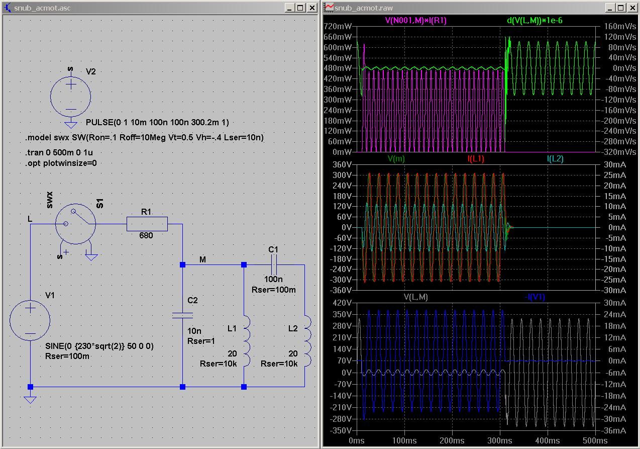

Der Beitrag ist schon älter, ich habe aber ein ähnliches Problem mit dem S202S12: Der Snubber lässt genügend Strom durch um einen angeschlossenen Synchronmotor mit Kondensator für links/rechts Lauf leicht zu vibrieren, er dreht nicht, vibriert nur. Wenn ich jetzt zu einen SSR ohne Snubber wechsle, wie schütze ich diesen nun am besten? Was wäre ein passender Ersatz für den Snubber, so dass weniger Strom fliest? Danke, Max
Snubber falsch dimensioniert. Was für ein Motor ist denn das?
Hallo und danke für die Antwort. http://www.mclennan.co.uk/datasheets/european/synchronousdata/acsynchronousmotors.pdf Typ 99041131104 Die S202S12 haben den Snubber fix eingebaut, scheint nun aber so, dass diese nicht passen?
Das sind ja Spielzeugmotoren ;-) >Die S202S12 haben den Snubber fix eingebaut, scheint nun aber so, dass >diese nicht passen? Dann musst du ein anderes SSR finden was entweder ohne Snubber auskommt oder einen deutlich kleineren Snubberkondensator hat. Logischerweise wird das ein SSR sein, das für recht kleine Leistungen ausgelegt ist!
Oder man nimmt ein SSR ohne Snubber und legt den Snubber über die Last, also hier den Motor.
Max schrieb: > http://www.mclennan.co.uk/datasheets/european/synchronousdata/acsynchronousmotors.pdf > > Typ 99041131104 Für das Winzmotörchen kannst du problemlos einen Standardoptotriac verwenden, z.B. MOC306x, oder wenn du mit zweien die Richtung steuern willst MOC308x. Als Snubber sollten da 100R+2n2 völlig reichen.
Max schrieb: > hinz schrieb: >> Als Snubber sollten da 100R+2n2 völlig reichen. Ich würde dennoch den R in Reihe und den C parallel zum Motor schalten. Nicht nur weil der Ruhestrom wegfällt, sondern vor allem, da bei R1=680Ω (min 250mW, 1W schadet auch nicht) die Nennspannung des Motors von 220V+10% besser zur aktuellen Netzspannung passt. Ob C1 nun 2.2, 10 oder 15nF haben soll, ergibt sich am schnellsten aus einem Test - Spannung langsam erhöhen (Trennstelltrafo) und mit Oszilloskop vor allem das Abschalten prüfen. Auch würde ich auf jeden Fall einen 800V Schalter nehmen (MOC308x, IXYS CPC1972,...) - sollte doch noch ein Überspannungsschutz notwendig sein erleichtert das die Auswahl einer passendem TVS-Diode bzw. eines VDR. Die Werte der Simulation hab ich anhand von ähnlichen Motoren nur geschätzt. In der Realität sind die ohnehin von der Last abhängig - Leerlauf=vorwiegend induktiver Magnetisierungsstrom, Nennlast=kompensiert auf cos(φ)>0.98.
