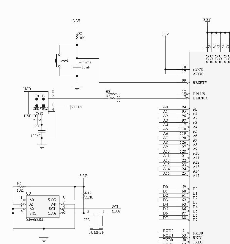

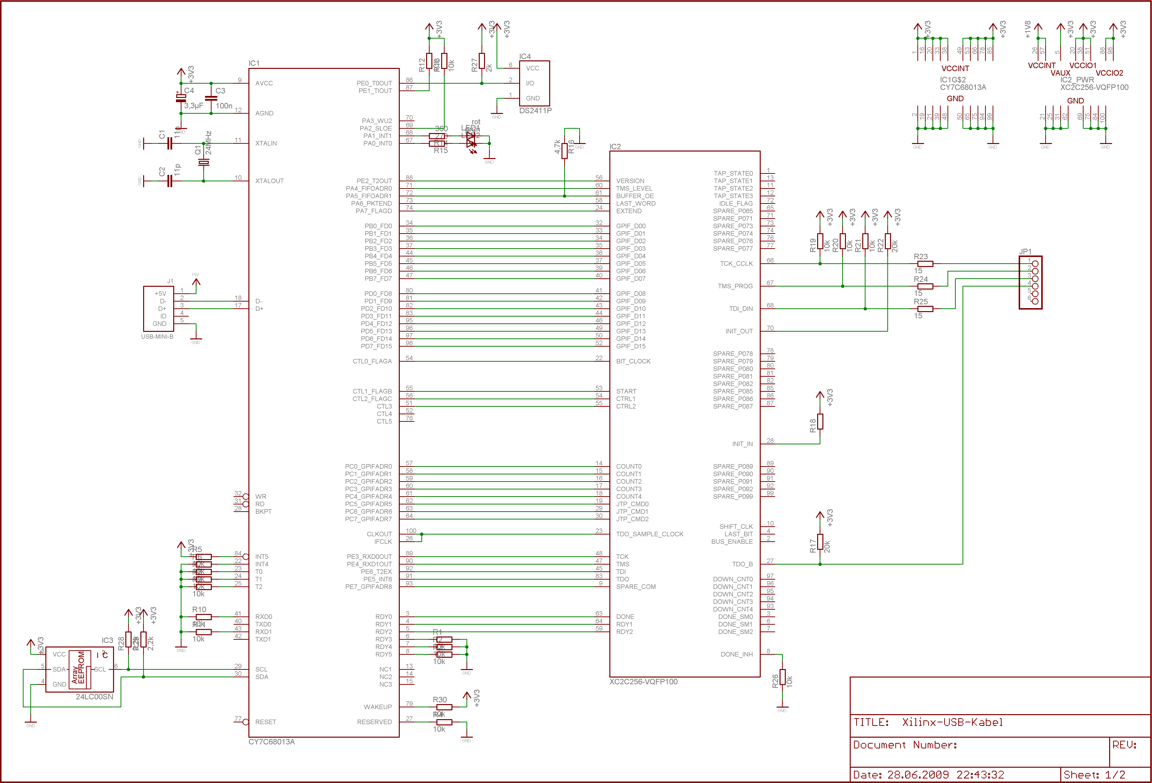

von Antti Lukats (Gast)
direkt von Xilinx:)
http://www.xilinx.com/support/answers/33028.htm
schematic seite 14 da ist es
Antti

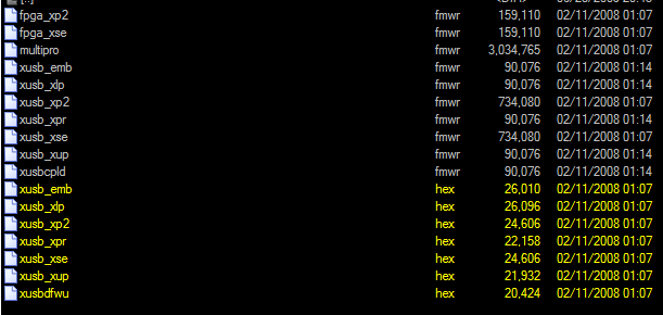

Christian R. schrieb:
> Interessant. Wird die CPLD Firmware auch beim Anmelden an den PC runter
> geladen? Oder muss der zumindest einmal vorher was drin haben?
eigentlich ja, kannst aber ins eeprom packen,
die sollte eigentlich hier sein /Xilinx/ISE/data/
Die xusb_xlp.hex scheint vom layout zu passen.

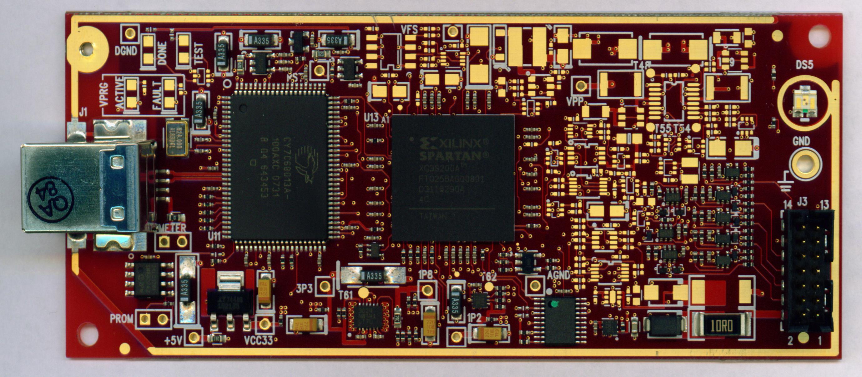

von Uwe Bonnes (Gast)
Das ist die FX2 Firmware. Aber auch der Xc2C256 will programmiert
sein...
von John-eric K. (mockup)
Ist nicht aber auch noch interessant was in den beiden Eproms drinnen
ist auf Seite 15?
Der U13 ist ja anscheinend für den Cypress USB-Controller und der U6 um
eine Seriennummer zu speichern.
> sein...
falsch Uwe, xusb_xlp.fmwr ist bitstream für coolrunner.
Ob nachbau lohnt ? Naja, XC2C256-7VQG100C kostet 15 eur,
CY7C68013A-100AXC auch 15 eur, kleinkram 5 eur.
Für profis sowieso uninteressant, für hobby bereich denke schon - ich
will jetzt nicht übertrieben aber z.b. dsl modem von pollin für 2 eur
und schon hat man den EZ-USB ( sollte auch gehen statt FX2 ). Eine
QFP100 smd/2.54 adapter platinne von futurlec.com für 1 eur, coolrunner
für 15 eur und schon hat man günstiger als manches LPT platform cable
nachbau - dafür aber usb.

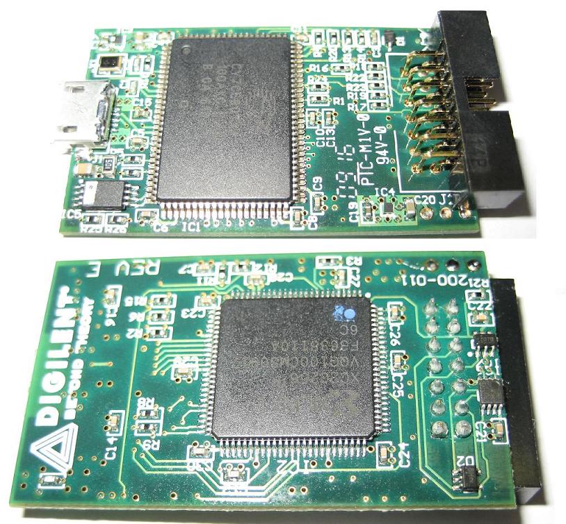

Sagt mal ist das das gleiche USB-JTAG-Interface wie auf den Digilent
Spartan 3E  Board?
http://www.digilentinc.com/Products/Detail.cfm?NavPath=2,400,423&Prod=S3EBOARD
von Christian R. (supachris)
> Spartan 3E  Board?
Sehr wahrscheinlich.
Also das eine ist ein Seriennummern-Rom U6 DS2411 per 1-wire
http://www.alldatasheet.com/datasheet-pdf/pdf/83820/DALLAS/DS2411.html
Anscheinend gibt es da keine gleichen Seriennummern oder Xilinx lässt
sich die vielleicht mit einer bestimmten Nummer herstellen.
Das 2te ist ein 128Bit I2C Eprom U13.
in den eigentlich nur die USB PID und VID Platz finden
http://www.alldatasheet.com/datasheet-pdf/pdf/74877/MICROCHIP/24LC00T-SN.html
Die stehen ja auch im Xilinx-Blatt.
Laut Datenblatt vom Cypress-Controller Seite 4
http://download.cypress.com.edgesuite.net/design_resources/datasheets/contents/cy7c68013a_8.pdf
steht da die VID/PID/DID drinne
wobei DID die CHIP revision ist.
Er kann sein Programm auch aus einem Eprom per I2C laden.
Aber es ist ja kein weiterer Eprom am Bus.
Also bekommt der CY7C68013A im TQ100 sein Programm per USB
somit könnte er auch den CPLD Flashen.
Den Inhalt des CPLDs hat Xilinx bestimmt geschützt, weswegen sie es auch
nicht auslesen können. Aber man kann ja eine Nummer vergeben beim
Flashen, vielleicht muss die als einzige drinnen sein, oder ihm ist das
egal.
John-Eric

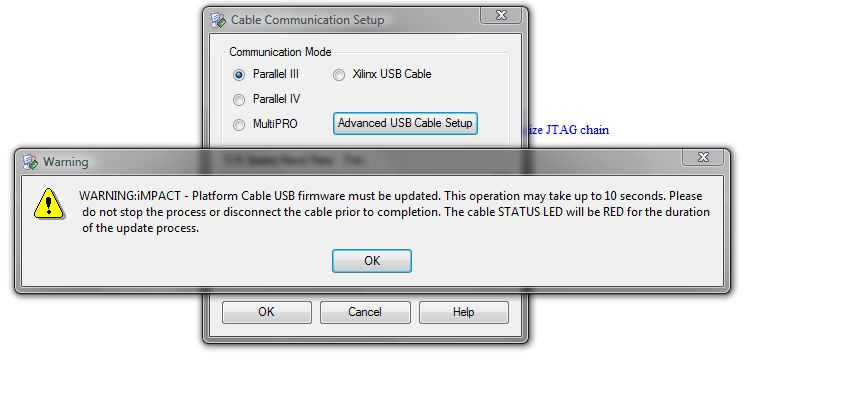

Zum thema Coolrunner bitstream - habe kleines experiment gemacht - mit
dem Diligent Spartan 3E board.
Dazu habe über den zweiten jtag port den coolrunner versucht auszulesen,
natürlich protected aber nicht empty. So habe ich es erased und war
danach war er auch empty. Board wieder über usb angeschlossen, impact
gestartet, chain scanned - und natürlich war der usb jtag hin.
Advanced USB Cable Setup im output menu gestartet - und schon kann die
meldung die firmware upgedated werden muss - anscheinend ist empty
coolrunner = zu alt.
Nach dem ich update gemacht habe läuft der coolrunner wieder, der usb
jtag natürlich auch. Habe wieder über den zweiten jtag geprüft -
coolrunner ist wieder programmiert und protected.
Also kann jeder einen empty coolrunner ans FX2 anschliessen ( allerdings
muss eeprom  mit device id auch da sein ), impact starten und "firmware
updaten" um einen voll funktionsfähigen usb jtag zu bekommen.
Ich hoffe das hilft denjenigen die angst hatten vom den nachbau.

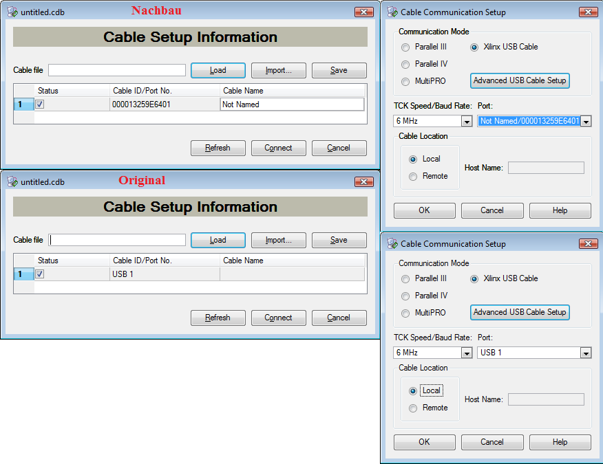

daher reich ein eeprom mir :
C0 FD 03 08 00 01 00 01
damit impact denkt es ist ein Xilinx usb jtag device - habe gerade mein
FX2 dev board unter impact soweit gehabt das er firmware updaten wollte.
Ich habe leider kein zweites Coolrunner hier, werde mal eins beim
Darisus bestellen - 15,470 EUR sind fair.

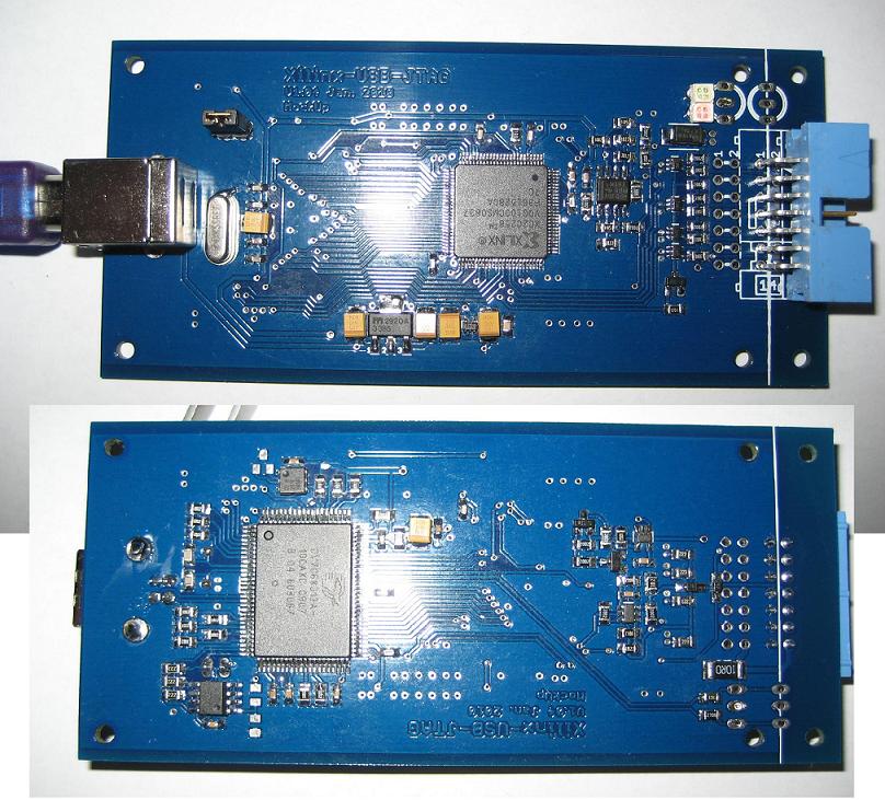

Na dann weiß ich ja, das ich mir mal ein Layout basteln werde.
den cypress gibt es bei farnell für 15, aber der coolruner ist da sehr
teuer.
Mal schauen.

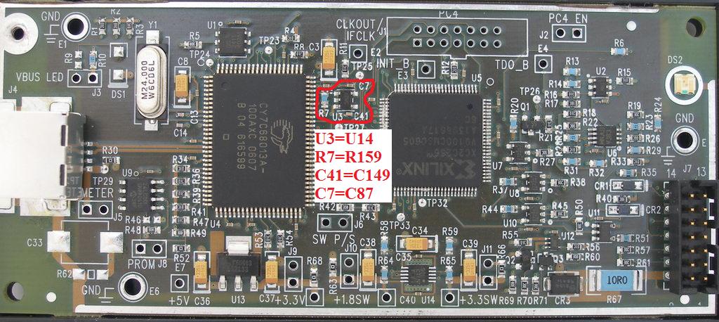

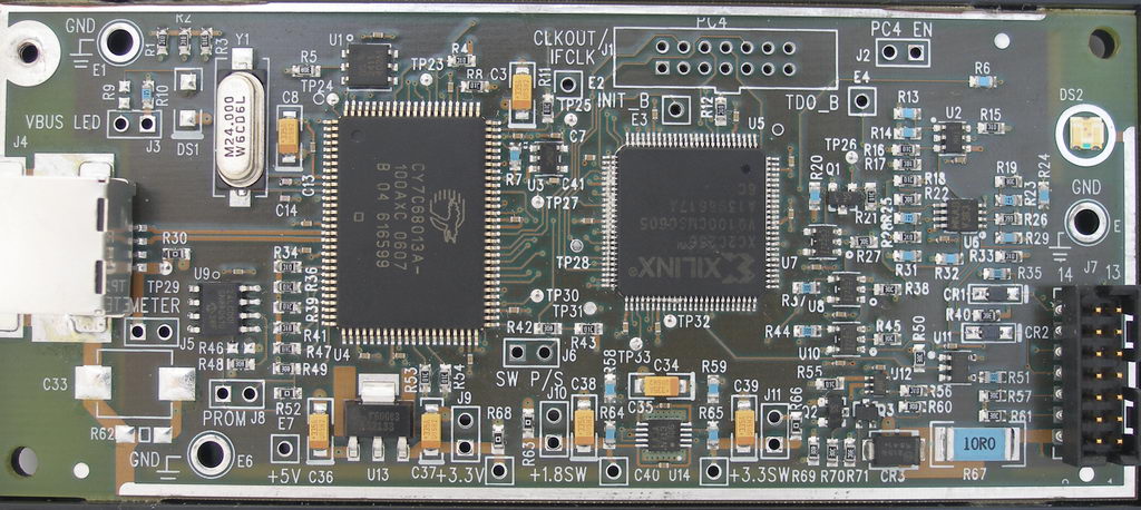

von Thomas R. (tinman) Benutzerseite
ach und noch etwas, habe gerade den schaltplan genau mit dem Spartan 3E
Digilent board verglichen ( durchgeklingelt ) - es gibt paar kleine
unterschiede :
- R/C haben andere nummer was aber egal ist
- FX2 pin 86 ist 4.7k pullup auf 3.3V, an sonsten gar nix ( kein DS2411
- eeprom hat VID_03FD&PID_000D ( C0 FD 03 0D 00 00 00 00 FF FF FF FF FF
FF FF FF )
Das entspricht auch firmware xusb_xlp.hex und xusb_xlp.fmwr - das ist
auch "Xilinx Embedded Platform USB Firmware Loader". Man kann auch
andere PID nehmen um entsprechend 'mehr' funktionalität haben ( siehe
xusbdrvr.inf ) z.b. "Xilinx Platform Cable USB II Firmware Loader" ...
allerdings bitte nciht machen, da dies nicht funktionieren wird -
Platform Cable USB II hat einen Spartan 3 und keinen coolrunner drin :)
- 1.8V für coolrunner werden mit dem LTC1844 und nciht LTM4616 ( wie auf
dem schaltplan ) erzeugt.
- es gibt kein U14 - Power-on Reset, bzw FX2 #reset (pin 77) hängt an
0815 R/C reset schaltung.
So, das wars im prinzip. Habe nochmal ein FX2 dev board genommen,
diesmal mit VID_03FD&PID_000D programmiert, und Impact benimmt sich
genau so wie bei dem Digilent board als der coolrunner empty war, tjo,
also alles funktioniert.

ja, es ist so. Siehe anhang.
Die .hex sind die firmwares für EZUSB/FX2. Die sind alle
unterschiedlich, kann funktionsumfang oder/und pinout/layout sein.
Dazugehörigen cpld/fpga bitstreams tragen .fmwr endung.
Die bitstreams mit der groesse 90076 byte sind alle bit-gleich.
Also sind "Platform Cable USB" und "Embedded Platform USB" was CPLD
angeht gleich - nur EZUSB hat anderes firmware. Von der firmware groesse
sind die fast gleich ( also der S3E digilent board und DLC9 ), vom
inhalt einige stellen sind unterschiedlich - siehe anhang disassembled
firmware.
DLC10 ist da natürlich total anders, genau so wie der multiprogrammer,
die stehen aber wegen den extra Spartan nicht zu debate/nachbau.

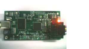

Das chinesen nachgebaut haben ist auch eigentlich normall, habe schon
diverse nachbauten beim taobao.com gesehen, habe allerdings nie drauf
geachtet ob Xilinx usb cable auch - hast aber recht, da gibts jede menge
davon ( anhang ) und die scheinen auch FX2/CLII haben.

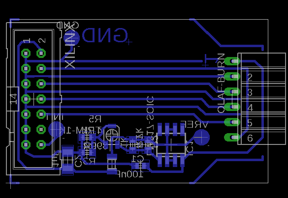

So Schaltplan ist schon mal in Eagle drinnen.
Aber das Layout zwischen dem CPLD und dem FX2 sieht ehrlich doof aus.
also wenn du es gut machen möchtest dann pack einen jumper auf die SDA
vom FX2 zum eeprom, so kann man ohne eeprom den FX2 in der ez-usb
console programmieren.
Reset schaltung schadet auch nicht - ohne switch also R + C and pin 77
So wie anhang ( pin nummer sind anders weil es 128pin schaltplan
ausschnit ist )
Mir ging es erstmal darum zu schauen wie das mit dem Layout aussieht,
Also erstmal alles etwas sortiert.
Habe das mit dem Reset und dem Eprom mit rein genommen.
Gruß John-Eric

Thomas R. schrieb:
> ... anhang hier
Kurze Frage. Ist das Foto von Original oder China Nachbau?
Cable I oder II?
Wolfgang Rapp schrieb:
> Thomas R. schrieb:
>> ... anhang hier
> Cable I oder II?
Cable I, China nachbau.

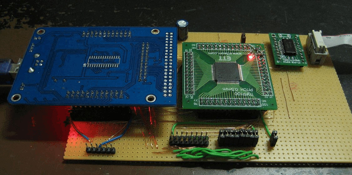

Mittlerweile habe den Coolrunner II bekommen und den Cable nachgebaut.
Um beide hardware varianten zu testen habe 10 jumper drauf gepackt, für
die 8 bekannten 'unterschiede' und zusätzlich für init_in und done_inh
die bei dem "embedded platform cable" pullup/down haben aber auf dem
xil_jtag.pdf nicht.
Um mögliche signal-schwäche fehler auszuschliessen habe noch dazu LV244
verwendet für jtag-out. Allerdings auch ohne den LV244 ging mein 30cm
langes kabel - scheint das der coolrunner II doch nciht soo schwach ist.
Test ergebnisse sind allerdings seltsam, solange die jumper so stehen
das ich einen "embeded platform cable" habe, funktioniert auch alles.
Die variante aus dem "xil_jtag.pdf" funktioniert allerdings nicht. Beim
jeden start kommt die warnung das Firmware alt ist - nach dem update
wieder gleiche fehler meldungen - als ob die firmware nciht
einprogrammiert wäre. Allerdings coolrunner ist nach so einen versuch
nciht mehr empty - sprich etwas ist da reinprogrammier, aber nciht das
was solte.
Wenn ich die jumper auf 'embedded' umstelle und den cable zwinge den
treiber und die firmware von dem 'nicht embedded' zu nehmen funktioniert
auch die hardware - sprich trotz 'falscher' firmware keine probleme,
sobald ich die jumper umstelle geht aber nicht.
Getestet habe ich mit 6mhz clock.
Fazit :
Embedded platform cable geht - auch mit xc2c256-7C und sehr ungünstigen
'layout'.
Platform USB wie auf dem xil_jtag.pdf geht nicht - vielleicht kann
jemand in einem echten Platform USB mal prüfen, vielleicht ist
xil_jtag.pdf  einfach falsch.
von Wolfgang R. (portside)
> was solte.
Das heißt dann doch dass der CPLD über die internen JTAG vom EZUSB
richtig programmiert wurde nur der Datenverkehr klappt nicht.
"xil_jtag.pdf" doch falsch. Frei nach Shakespeare 'A original, a
original, my kingdom for a original!' zum nachmessen.
So ich habe mal ein bisschen Zeit gefunden.
soll da dann noch ein Level-Konverter drauf?
Welche Spannungsversorgung? hat einer einen Vorschlag?
Brauchen ja 2, einmal die 1,8 und die 3,3V.
John

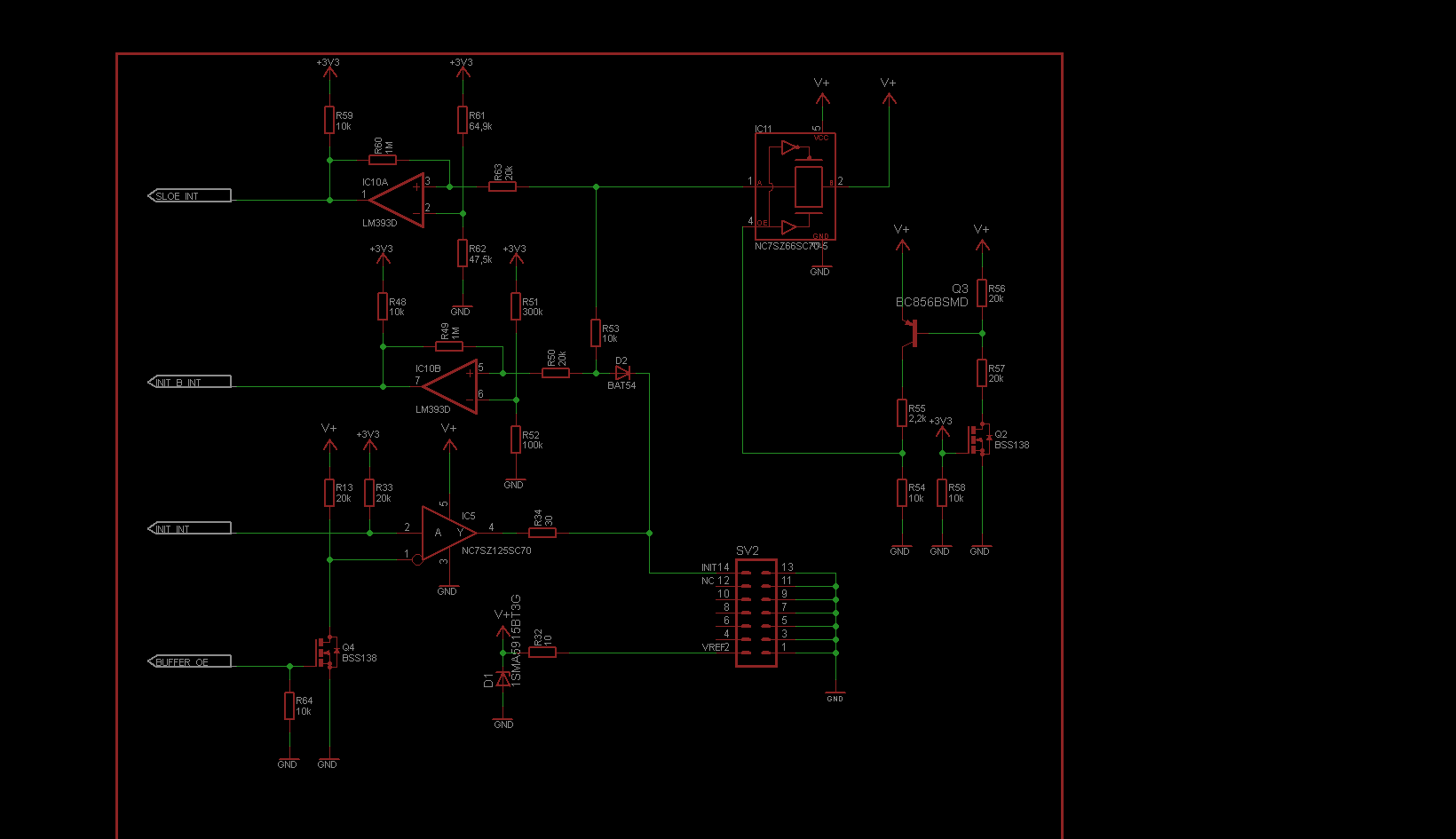

sieht nett aus.
Als buffer sind im original die NC7SZ125. Habe noch paar infos gesammelt
Xilinx Platform Cable USB DLC9LP
IC List (reversed by top marks):
U1  - DS2411 Silicon Serial Number
U2  - LT1719S6 3V/5V Comparator
U3  - MAX6412UK26-T uP Reset Circuit
U4  - CY7C68013A-100AXC uP with USB
U5  - XC2C256-VQ100CMS Xilinx CPLD
U6  - LMV393MM Dual Comparator
U7  - NC7SZ125 3-State Single UHS Buffer
U8  - NC7SZ125 3-State Single UHS Buffer
U9  - 24LC00 128-Bit I2C Serial EEPROM
U10 - NC7SZ125 3-State Single UHS Buffer
U11 - NC7SZ125 3-State Single UHS Buffer
U12 - NC7SZ66 UHS SPST bus switch
U13 - LT1521CST-3.3 300mA 3.3V LDO Regulator
U14 - LT3023EDD Dual Adjustable LDO Regulator

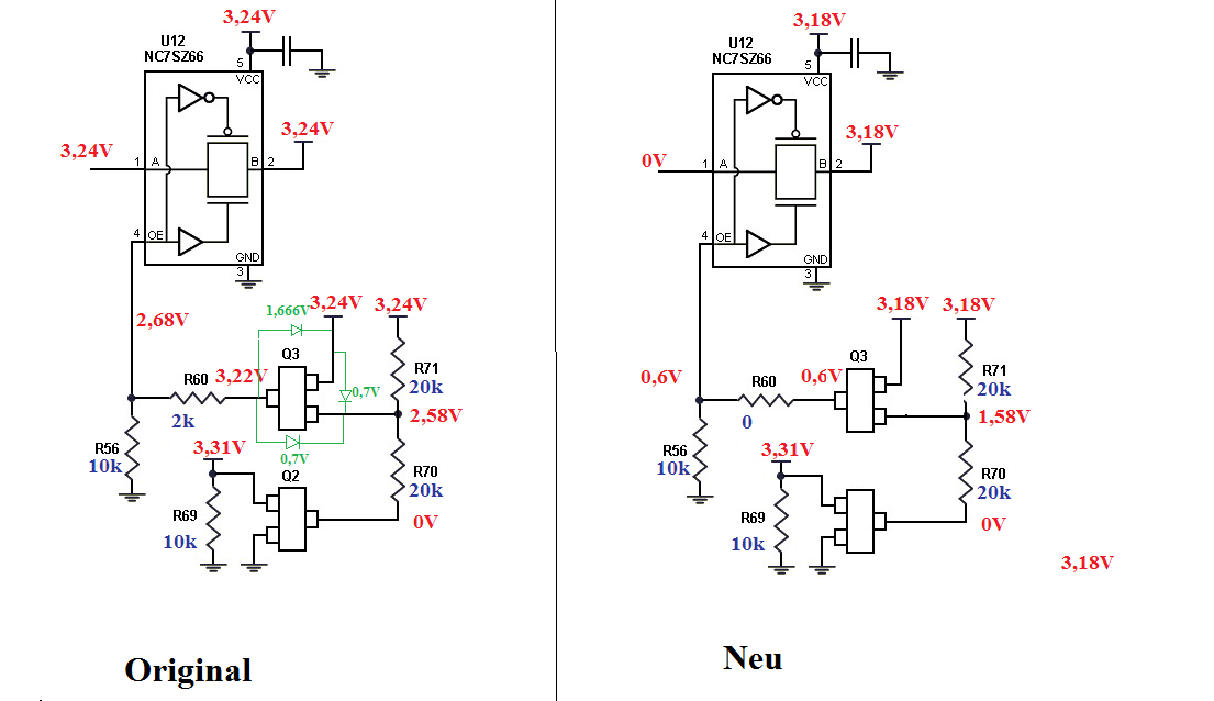

@Antti Lukats
was DLC10 nachbau geht ist es reine "bauteilen verschwendung" - siehe
bild - aber den kennst du schon doch, oder ?
Als Xilinx den DLC10 gebaut hat , gabs den S3A 200 nur als BGA, jetzt
gibts den auch als VQFP 100 -> XC3S200A-4VQG100C, mit etwas glück werden
die pins die benötigt sind auch beschaltbar sein ...
hmm, anhang nciht angenommen

Also ich habe bis jetzt den Schaltplan aus dem Spartan 6 PDF übernommen.
Wenn ich jetzt aber deinen Schaltplan ausschnitt sehe, hast du davon den
ganzen Schaltplan?
Weil hier ist ja auch schon eine Änderung drinnen.
Pin 28 am CPLD
Pin 69 am Cypress Chip
Was übernehme ich den nun?
Oder Frage ich mal anders,
Bei deinem Fliegendem Aufbau,
was hast du da verwendet.
Komme grad leicht durcheinander mit den vielen Versionen.
Diese Rückführungen da.
Ich gehe mal davon aus, das wir diese nicht brauchen, oder?
John
> Hast du die Originalen zuhause? scheint ja so.
nein, habe ich nicht, hab nur etwas im netzt (china,russland) gesucht.
> ganzen Schaltplan?
leider nicht.
> Pin 28 am CPLD
Pin 69 am Cypress Chip ist vref detect, man kann inteligent lösen - wie
in dem original schaltplan, oder aber auch mit einem pullup ans VCC 3.3
Pin 28 am CPLD ist init_in, genau das selbe, inteligent oder pullup.
Mein vorschlag - die teile nehmen nciht wirklich viel platz, so schadet
die nciht im layout zu haben, sollte etwas nicht funktionieren wird
einfach pullup gelötet. Leider es fehlen paar original R werte für den
U6 (LVM393), man kann es aber entsprechend anpassen - oder fault sein
und pullup löten.
Ich habe 74LV244 benutzt - da hatte ich den schaltplan vom den original
buffern/logik nicht gehabt.
Die NC7SZ125 haben tPD 3ns, da braucht der 74LV244 3 mal so viel zeit.
Dafür geht LV244 vom 1.2V schon stabil.
Im original ist inteligent gelöst - die buffer sind hochohmig solange
buffer_oe ( Pin 61 am CPLD, Pin 72 Cypress ) die nicht eingeschaltet
hat. Bei mir war "dauer an". Klar, es geht auch mit dem LV244 eine
inteligente lösung, dann müssen nur die R21, R20, Q1 vom original statt
dem pullup wie beim Spartan6 board ( Pin 61 am CPLD, Pin 72 Cypress )
genommen werden. Hier fehlen wieder die werte, ist aber nciht so
schlimm. Wieder - notfalls oder falls jemand es nciht will, einfach
pullup an die leitung und pulldown an OE vom den buffer ics.
welche rückführungen ? Du mienst die buffer_oe, init_in und vref detect
oder ? Wie gerade gesagt, je nach dem wie es gelöst wird man kann die
wohl benutzen/gebrauchen - oder nur mit pullups/down lösen.
Persönlich würde ich schon versuchen so weit wie möglich original DLC9G
nachbauen - es fehlen aber paar R und Q daten, ohne den wird die ganze
VREF/INIT/TDO logik nicht funktionieren.
Wie gesagt:
für init logik (U6:B, U7) geht auch 2 x pullup
für vref logik (U6:A, U12, Q2, Q3) geht auch pullup/diode kombination
für TDI/TCK/TMS buffer geht LV244 statt SZ125
für TDO geht auch LV244 statt den LT1719
Buffer_OE statt Q1/R20/R21 geht auch pullup für leitung, pulldown für
SZ125 oder LV244 OE
Macht man beide möglichkeiten auf einem board, kann jeder selbst
entscheiden was er will - abhängig vom preis, zeit, notwendikeit,
verfügbarkeit, platz genug ist da auf den 85x50mm.
Da du den layout macht ist die entscheidung die deine :)
Was sagen die profis hier ?
Ich meinte den Chip U6a/B also die beiden oberen
andere Fragen
USB-gespeist Ja/Nein
Den gleichen Stecker wie im Artikel über JTAG
http://www.mikrocontroller.net/articles/JTAG#Anschlussbelegung
oder einfach eine Stiftleiste?
Ich frage mich gerade wofür die INIT Leitung ist?
Braucht man die?
Man müsste mal schauen wo man die Bauteile bekommt.
Ich schaue mir mal die beiden Treiber an.
OK, ich übernehme erst einmal die Ein/Ausgangsbeschaltung aus deinem
Bild.
Ich denke mal, dass es das Beste wäre.
Der eine OPV U2 könnte ja auch durch einen weiteren lmv393 ersetzt
werden, oder?
Dann braucht man nicht so viele unterschiedliche bestellen.
Außerdem ist der U2 mit 4Euro bei Farnell recht teuer.
Statt LT1719S6 kannst den LT1719CS6 oder auch den TLV3501 vom TI nehmen.
Die sind compatible, auch pinout (in der sot23-6 gehäuse nur !).
LT1719CS6 oder TLV3501 beim digikey kosten 2.90eur, gibts auch beim
mouser, farnell ist natürlich extrem.
Der LMV393 ist zu langsam, es ist die TDO line, die geht schon bis
24MHz. Mit dem LMV393 sind dann 1.5 , vielleicht sogar 3 MHz nur
möglich.
OK, Überzeug.
Hab nicht dran gedacht.
So, kann ja mal einer drüber schauen und mit
Beitrag "Re: Xilinx USB schenatic jetzt veffugbar"
vergleichen ob ich das so Richtig übernommen habe
und auch die Transistoren richtig gewählt habe.
Bei der Buffer_OE Leitung, im originalem Schaltplan von Xilinx ist da ja
nur ein Pullup dranne. Und in dem Ausschnitt sitzt da ein FET mit nem
Pulldown Widerstand.
Soll der Pullup da auch noch hin?
Ich bin am überlegen die Stützkondensatoren auf 0603 zu ändern,
momentan sind die noch alle 0805. Jemand ein Problem damit?
Dann bekomm ich wahrscheinlich ein bisschen mehr Platz.
Gruß John
Buffer_OE hat sich erledigt.
Der Ist im Originalem ja auch auf GND Potential.
Fehler bei den Transitoren auch behoben.
Na gut, dann lassen wir das weg.
Als LED hab ich SMD0805 genommen.
Andere Vorschläge?
Habe die Platine schon etwas verkleinert.
http://freenet-homepage.de/MockUp/Xilinx-USB-Kabel/
45x96mm zurzeit.
Ist aber noch nicht alles Fertig.
zumindest hab ich den FX2, CPLD, Seriennummern IC, EPROM schon.
Dadurch kann ich die Packages schon kontrollieren.
Gruß John-Eric

So habe nun das Original. ;-)
Bild von hier passt
Also:
Q1  K38 RD(90Grad gedreht)  BSS138
Q2  K38 RD(90Grad gedreht)  BSS138
http://www.diodes.com/datasheets/ds30144.pdf
Q3  K5N P6(90Grad gedreht)  MMST3906
http://www.diodes.com/datasheets/ds30079.pdf
CR1  L9  BAT721C dual cc 40V 200mA schottky
CR2  L9  BAT721C dual cc 40V 200mA schottky
CR3  815 B / RUW (ON Seni.)  keine Ahnung
R20  79C  64,9k
R21  103  10k
R23  105  1M
R25  105  1M
R26  66C  47,5k
R29  79C  64,9k
R31  02D  102k
R32  47D  301k
R56  103  10k
R60  202  2k
R69  103  10k
R70  203  20k
R71  203  20k
Für die Widerstände benutzt:
http://www.marsport.org.uk/smd/res.htm
Für Diode:
http://iwenzo.de/wiki/SMD_Transistor_und_Dioden_Code_Liste_L

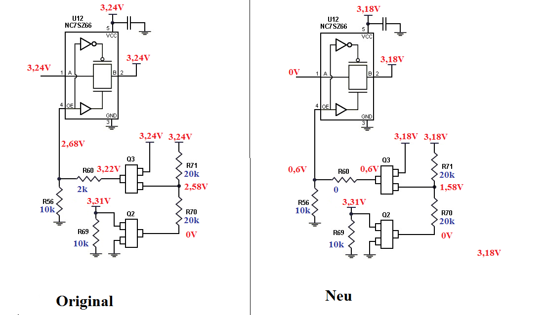

Thema Reset siehe Anhang
Hängt anscheinend auch nur da drannen.
U14 gleich
für kompletten test U1 muss ich mir bessere Messspitzen besorgen.
Ach so die anderen Nummern entsprechen den Nummern aus dem PDF vom
Spartan6 Board vom Thread Anfang.
Der Shutdown Pin von U14 hängt mit R43 an Masse und mit R42 an Pin 70
von U4 also FX2
Also nach der zweiten Anmeldung schaltet sich der pinein.
Hast sicherlich auch eine andere VID/PID drinnen oder?
Original Kabel:
VID 03FD
Würde mal behaupten hier macht im Schaltplan nur eine Zener Diode Sinn
als Überspannungsschutz. Zur Z-Diode passt auch der fette 10 Ohm
Vorwiderstand.
815B Device Marking für On Semi gibt 1SMB5918BT3G im SMA Gehaüse was
auch zum Bild passt mit 1.5W. Laut Datenblatt 3.9V Zenerspannung.
An 5V JTAG denkt wohl keiner mehr.
Danke
Naja die FPGA's sind 3,3v und tiefer
nur die XC9500 Reihe wäre 5v tolerant,
Die Ausgänge schaffen aber nur 3,9V,
was ich schon schmerzlich erfahren habe.
Mal in den Schaltplan einpflegen.
So, Hab das nun noch einmal durchgeklingelt
und es stimmt soweit alles, bis auf die Reset-Schaltung halt.
Aber die Beschriftung passt doch gar nicht, sehe ich gerade.
http://www.onsemi.com/pub_link/Collateral/1SMB5913BT3-D.PDF
Die sind alle mit 9xx gelabelt.
Meine hier ist aber 815?
Das sieht man hier unten rechts CR3 ganz gut:
http://freenet-homepage.de/MockUp/Xilinx-USB-Kabel/grafik/DSC04938.jpg
Egal die ist nun drauf.
Es sollte wohl eine Zehner Diode sein ;-)
Hab nun die 1SMB5915BT3G im Schaltplan mit drinnen,
3,9V und gut. Ist zwar 3W aber mein eagle hat kein SMA nur SMB.
Alle Bilder zum Stand
für mich ist das eine Schottky diode als verpolungsschutz, der R67 soll
nur strom begrenzen.
Also ich habe es gerade noch einmal nachgemessen!
Es ist definitiv eine 3,9V Zehner Diode.

von norman (Gast)
ich denke da ist noch ein Fehler in Blatt 3/3 von Eagle-Schema vom
15.9.09 23:07:28. Das /OE der NC7SZ125 sollte noch ein PULLUP-Widerstand
gegen +3V3 oder besser V+ haben. Da Q4 nur leiten oder nicht leiten kann
fehlt sonst ein klares HIGH um den Puffer hochomig zu schalten.
Gruss Norman
@norman
Danke. ist geändert.

von Michael Sauron (Gast)
Ruhig ist es hier geworden.
Lebt das Projekt noch ?
Mich hat es gewundert, dass es überhaupt geboren wurde...
Wenn man den Xilinx-Nachbau von Digilent für knapp 60 Euronen bekommt,
dann glaube ich kaum, dass man das selber realistisch billiger
hinbekommt. Zudem lernt man dabei ausser Löten gar nichts.
von Türsteher (Gast)
Ich kenn das Digilent Gerät nicht, aber ich denke mal der vorteil ist,
dass man Impact verwenden kann.
von Iulius (Gast)
Kann man mit dem von Digilent auch.
Der einzige Nachteil an dem Teil ist die extrem aggressive
Aufwickelautomatik ;)
sagen wir so, eigentlich sind 59$ academic pricing, regulär sind es 99$
- nur verkaufen mittlerweile einige shops die "acedemic devices" an
jeden. Xilinx wird das nicht wirklich interessieren, legal ist es aber
genau so wenig wie "unseres" oder china clones.
In dem Digilent XUP ist auch nix anderes drin als in dem hier gebauten
clone (vllt hier und da ein paar sachen weggelassen), was funktion
(firmware) angeht sind es beide Xilinx clones.
Davon steht bei Trenz weit und breit nichts mehr...
http://shop.trenz-electronic.de/catalog/product_info.php?cPath=30&products_id=588
Auf dem weiterführenden Link dann doch wieder   :-/
http://www.digilentinc.com/Products/Detail.cfm?NavPath=2,395,716&Prod=XUP-USB-JTAG
Allerdings ist der Einkauf direkt bei Digilent wegen der hohen
Versandkosten 32$ unrentabel: 59$ + 32$ = 61€
So Platine ist endlich da.
Aber Farnell braucht bei dem einen Spannungsregler irgendwie länger.
Obwohl die Bestellung schon länger her ist.
Platine wird aber soweit wie es geht diese Woche bestückt.
Wenn also endlich der Regler kommt brauch der nur noch rauf und fertig.
Gruß John-Eric
So alles Bestückt und erkannt wird er auch als FX2.
Mein Problem ist gerade, das er nicht Programmiert wird.
Ich kann die Datei herrunterladen für den EEPROM,
abstecken und er wird trotzdem als FX2 mit EEPROM missing erkannt.
Einen kleinen Fehler habe ich gerade gesehen, ich habe den 20k
Widerstand am I2C EEPROM vergessen.
Aber das dürfte nicht das Problem darstellen meiner Meinung.
So das Problem war, ich habe versucht den knopf zum Progammieren eines
größeren EEPROMs zu nutzen.
nun wird er Richtig erkannt.
Der CPLD wird auch ohne Probleme beschrieben.
So ich hab die nun mal verglichen.
Und habe beides im Bild angehängt.
R60 ist bei mir 0Ohm, wurde vergessen und ist Eigentlich auch nur
Interessant bei 5V am JTAG Stecker, meiner Meinung.
R56,57 sind jeweils 20K groß.
Nachgemessen sind 20K und 203 steht drauf, heißt also auch 20K
Wie können da im Original 2,58V entstehen bei einem Spannungsteiler mit
gleichen Widerständen drinnen?
Bei mir kommt das hin. Hälfte der Betriebsspannung.
Oder Q3 ist was anderes als ein Transistor.
Was ich allerdings nicht denke.
hier kann man sogar sehen, dass das 20K sind R70, R71
von Guido (Gast)
Q3 könnte auch ein n-Kanal-MOSFET als Schalter sein. Damit würde
es passen.
Gruß,Guido
von Guido (Gast)
Nö,
dann wäre die Sourcespannung ja höher als die Gatespannung. Hmmh...
von Klaus Leiss (Gast)
Auf Grund der Spannungsdifferenz von 0,66V würde ich sagen parallel zu
R71 liegt eine Diode. Wenn die Spannung zwischen den anderen Pins von Q3
nicht so klein wäre würde ich sagen das ist ein PNP Transistor im
Original. Aber ein Ucesat von 20mV ist ein bisschen gering.
Klaus Leiss
Also es geht da aber keine Durchkontaktierung weg.
Es scheint ein PNP-Transistor zu sein.
PN Übergänge siehe Bild.
Gut dann muss ich mir den irgendwo besorgen.
Werde den mal ablöten und zum testen die Referenzspannung direkt an das
Enable Signal legen.
Dann kann ich schon mal testen ob er läuft.
Ich habe gerade noch einen Fehler gefunden.
Beim IC11 NC7SZ66 habe ich Pin 3 und 4 vertauscht.
Werde das mal abändern.
Was ich übersehen hatte war der niedrige Kollektor-Emitter Strom der
fließt. Das sind ja nur ca. 0,3mA da ist das niedrige Uccsat schon eher
realistisch, ein BC327 hat dann circa 30mV.
Hast du nicht noch irgendeinen Kleinleistungs-PNP in der Bastelkiste den
du erstmal auf die Pads löten kannst? Da weißt du dann gleich ob das
ganze richtig funktioniert.
Klaus Leiss
Ja funktioniert nun mit dem .
Hm. aber er erkennt den ID code des FPGAs nicht.
Naja deshalb ist es ja der Prototyp.
Werde mal weiter suchen.
Schon interessant.
Er erkennt welcher Chip dranne hängt,
kann aber den ID-Code nicht richtig lesen.
Ich habe gerade mal wieder festgestellt das Leute die lesen können echt
im Vorteil sind. In einem Post vom 3.9.2009 (
Beitrag "Re: Xilinx USB schenatic jetzt veffugbar" ) hattest du für Q3
geschrieben
Ist tatsächlich ein Kleinleistungs-PNP. In dieser Schaltung sollte
eigentlich fast jeder PNP funktionieren.
Klaus Leiss
Ja, im Schaltplan hab ich den Namen auch drinnen.
Habe aber irgendwie doch einen p-FET bestellt :-(
Läuft!!!  :-)
Ein Widerstand war nur halb dranne.
R60 :) ?
cool, was zeigt iMPACT als serial ? (ESN option: 00000000000000 oder die
richtige serial?)
Meinst du das?
Ja ich mach das mit dem R60 noch. :-)
Kann man mit dem Cypress Tool auch den EEPROM wieder auslesen?
vielleicht steht da ja noch mehr drinne in den hinteren Bytes?
Habe mal ein Bild der fertigen Platine gemacht.

von norman (Gast)
Hallo
da ist noch ein Fehler im Eagle-Schema in der 'Endstufe'. InitB und Init
sind im Anschluss an das CPLD vertauscht -> Eingang auf Eingang, Ausgang
auf Ausgang ! Vergleiche Originalschema !
Gruss Norman
asche über mein haupt, ausgerechnet slave serial nicht getestet mit dem
proto board.
Danke Norman !
Da John-Eric z.zt. etwas busy ist mache ich ein update :
Anbei bilder vom letzten prototyp des Xilinx-USB-JTAG von John-eric.
Alles funktioniert soweit.
Wolfgang R. schrieb:
> Weitere Recherchen ergeben dass Xilinx einen XC2C256-6VQ100C verwendet
> und diesen gibts in ganz Europa nicht. Ob das ganze mit langsameren
> XC2C256-7VQ100C rennt ist ungewiss.
Im bild noch mit dem 7C, allerdings konnte ich die 6C für den selben
preis auftreiben daher wird der endprodukt die 6C benutzen.
Es wird eine kleine (DIY?) serie geben für forum mitglieder. Die
Platinen sind bestellt, einige Bauteile sind da, der rest kommt die
Tage.
Die gute Nachricht, der Preis wird deutlich unter den 68.45EUR
(trenz-electronic) sein. John-Eric wird dann genauere Details sagen
sobald er wieder etwas Zeit hat.

> das Orginal von Xilinx unterstützt wird.
ohne Digilent gefragt zu haben oder jemals reingeuckt zu haben,
allerdings das bilde spricht (vllt?) für sich - ob in diese kleine
gehäuse wirklich ein CPLD und FX2 reinpassen ? Um 100% hardwaretechnisch
kompatibel zu sein muss es ein TQFP100 FX2LP sein, sonst passt die
Xilinx firmware nicht zum pinout und I/O funktionen.
Übrigens, falls jemand so ein adapter hat kann es gerne aufmachen und
ein paar bilder davon machen.

Da es spass macht, habe den Digilent XUP gekauft und aufgemacht.
Ein nettes multilayer board, wo doch der FX2 und Coolrunner II drauf
sind.
Die buffer ICs sind NC7WZ07P6X und was auch immer (3 buffer) mit LX
markierung (VSSOP8).
Die 3.3V und 1.8V LDOs sind in "4-Bump Thin micro SMD" gehäusen, 0.5mm
ball abstand - macht kein spass die zu löten (IC3, IC4)
Denoch gibts ein paar unterschiede:
- kein DS2411 (also kein multibetrieb möglich)
- keine Vtarget erkennung, keine LED kontrolle
- Kein SLAVE SERIAL mode support - die funktion ist einfach
  nicht implementiert.
Also doch abgespeckter und nciht 100% clone.
EDIT: der VSSOP8 buffer ist ein NL37WZ17
von Michael G. (linuxgeek) Benutzerseite
Wie meinst Du das?
Also die Spannung des Targets wird schon erkannt, alles andere waere ja
auch etwas suboptimal, also auf ein 3V3-System einfach mal mit 5V drauf
zu gehen ;)
Michael G. schrieb:
> Wie meinst Du das?
> zu gehen ;)
siehe anhang, diese teil "fehlt" bei dem Digilent XUP.
Slave serial mode -> siehe Xilinx docs.
Vtarget erkennung -> die i/o jtag buffer werden direkt vom Vref
versorgt, ein 2.5K widerstand geht direkt vom VREF zum FX2 SLOE_INT pin
(damit der FX2 sie Vtarget "sieht"), sowiet die "level erkennung". Das
die LEDs fehlen weiss du selber.

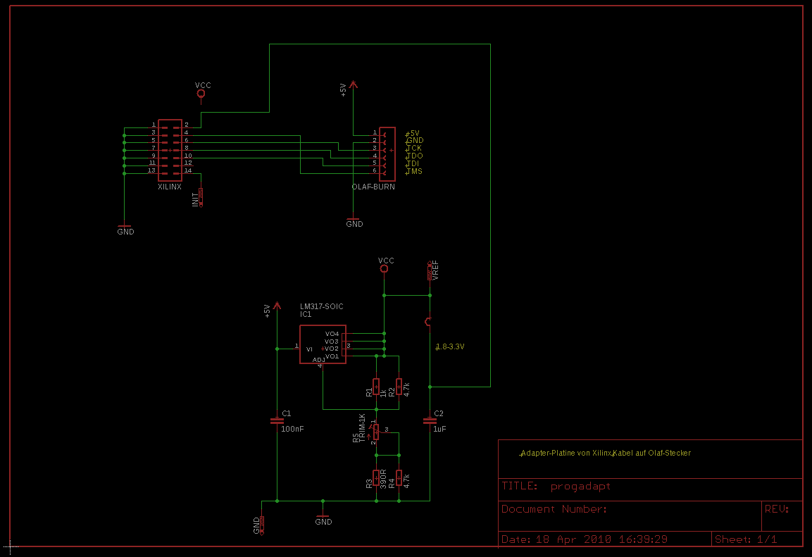

Ich habe mir noch einen Adapter gemacht damit es zu meiner lokalen
Hausnorm kompatibel ist. :-)
Hat da jemand interesse dran?
Olaf
von Ralf H. (heschdy)
kannst du bitte auch das schematic davon posten?
von olaf (Gast)
Kein Problem....
Olaf

von dose (Gast)
Ich habe den Aufbau nicht gerade vor mir.
Setup:
Ich habe das Xilinx board Spartan 3AN. Da ist der interne USB-Jtag on
board und der 6Pin Jtag Connector herausgeführt.
Der JTAG Connector geht, denn ich benutze gelegentlich diesen mit einem
FTDI JTAG.
Von der Verdrahtung müsste es die OLAF-Variante sein, nur dass ich keine
zusätzliche Spannung erzeuge. Den Sinn dieser Spannung habe ich noch
nicht verstanden. Vielleich kommt es auch daher, da ich auch noch nicht
mit dem Orginal Kabel von Xilinx gearbeit habe.
Der kleine Unterschied, ich habe VCC-Board 5V direkt zum Programmer Pin
2 geführt.
Ja die Led wechselt die Farbe. So weit läuft es schon.
von Olaf (Gast)
Hach...ich werde beruehmt. :-)
> Den Sinn dieser Spannung habe ich noch nicht verstanden.
Da haben wir doch schon das Problem. Du kannst FPGAs mit
verschiedenen Spannungen laufen haben, also z.b 3.3V oder 2,5V.
Die Pegel der Bustranceiver im Brenner sollten daran angepasst sein.
Deshalb misst der Brenner normalerweise die Spannung in deinem
Board und passt sich daran an. Du musst da also einen brauchbaren
Wert anlegen!
Das doofe ist nur das man dafuer halt noch eine Leitung mehr braucht die
man frueher mit dem alten selbstgebastelten Druckercable nicht hatte und
die man deshalb auch in alten Designs nicht vorgesehen hat. Deshalb gebe
ich die Spannung mit einem Poti vor. Man beachte auch wieviel Liebe
<hust> ich auf die Berechnung der Widerstaende verwendet habe damit das
Poti perfekt ausgenutzt wird.
BTW: Wer sich jetzt fragt ob da wirklich ein LM317 fuer notwendig
gewesen waere, ich hab einen ganzen Schwung von den Teilen da und wollte
auch mal probieren ob das Gehaeuse so passt. Es scheint die Teile in
SOT8 wohl auch in verschiedenen Anschlussbelegungen zu geben...
Olaf

von Judgin F. (einsteiger777)
ich habe auch einen Xilinx DLC9G clone nach eurer Anleitung nachgebaut.
Der Zeit habe ich aber ein Problem, diesen zum Laufen zu brigen.
Ich habe die Schritte befolgt, die auf der Hauptseite angegeben waren
und bleibe eingentlich beim letzten hängen.
-Impact sollte nun erkennen, dass die Firmware auf dem Adapter
aktualisiert werden muss (Es ist ja auch noch keine Firmware im CPLD ;-)
). Hat Impact fälschlicherweise eine Firmware erkannt, muss wie unter
Probleme vorgegangen werden.
-Firmware aktualisieren
Die Firmware lässt sich nicht aktualisieren.
Es kommt folgende Fehlermeldung: Error:IMPACT:2358-Firmware update
failed
Dannach habe ich die Fehlerbehandlung bei "Probleme"
durchgearbeitet. Leider ohne Erfolg.
Kann mir an dieser STelle jemand weiterhelfen, oder Tipps geben wo man
nachsehen sollte.
Für jede Hilfe bin ich dankbar.
Viele Grüsse
Judgin
Hallo Judgin,
1.)Vielleicht solltest du die ganze Ausgabe von Impact posten.
2.)Alle Spannungen sind vorhanden? (1,8V, 3,3V)
3.)Der EEPROM wurde richtig programmiert?
4.)Windows hat das Kabel im Gerätemanager als Xilinx Programmierkabel
erkannt? Wenn nicht -> EEPROM nicht richtig programmiert.
5.)ISE erkennt den Adapter auch richtig (Ausgabe posten siehe 1.)?
John-Eric
und bitte nicht mit ISE version > 10.x versuchen, das erste mal
sollte es am besten 10.x sein, danach kann man mit höheren
versionen die firmware höher updaten (falls notwendig).
Hallo John-Eric und Thomas R.,
erstmal danke für die Tipps.
Ich habe den Fehler kurz vor euerer Mail endeckt. Der Spannungsregler
(MCP1825S-33, auch IC13) von 5V --> 3,3V war defekt. Habe diesen
ausgewechselt und anschließend das Board programmiert. Die Schaltung
funktioniert jetzt einwandtfrei.
Cooles Projekt!
Viele Grüsse
Judgin
Na dann ist es ja geklärt.
Viel Spaß damit.
Ja, das geht. Wenn der Programmer von Impact unterstützt wird, kann man
auch indirekt die SPI Flashes programmieren. Lohnt sich aber
mittlerweile nicht mehr, nachzubauen, denn die Digilent Adapter sind
auch Impact-Kompatibel und billiger als die Bauteile für den Clone.
von Robert Brown (Gast)
I have a faulty Xilinx Platform Cable USB (DLC9G) which does not detect
the On-Board supply (Vref) and as such the status indicator remains
orange. I was trying to find the circuit diagrams (schematics) for the
card however I cannot find them via any of the links in this post or via
the Xilinx website. Can anyone help with identifying the location of the
diagrams ? Are they still available on the Xilinix website ? If so, how
do you find them ?
Best Regards
Bob Brown
(A German translation, perhaps not very good.....??)
ich habe ein defektes Xilinx Platform USB-Kabel (DLC9G), die nicht
erkennt
die integrierte Versorgung (Vref) und als solche die Status-LED leuchtet
orange. Ich war auf der Suche nach die Schaltpläne (schematics) für die
Karte aber ich kann nicht finden Sie über die Links in diesem Post oder
über das Xilinx website. Kann mir jemand helfen bei der Identifizierung
der Position der Diagramme ? Sind Sie immer noch auf den Xilinix Website
? Wenn ja, wie sie diese finden können?
Mit freundlichen Grüßen
Bob Brown
Hi Lothar,
Thanks for your reply above, I could not see any diagrams that were
specific to the DLC9G. I had hoped that perhaps someone on this forum
had the actual Xilinx diagrams. The previous post from Thomas R.
(tinman)
Datum: 08.08.2009 09:24 shows part of what appears to be the correct
Xilinx schematic along with a photo of the PCB. Perhaps someone has the
rest of the diagram ?
Thanks
Bob
von Russia (Gast)
Sorry,
I follow the link, sroll down and see the schematic !
regards Russia
