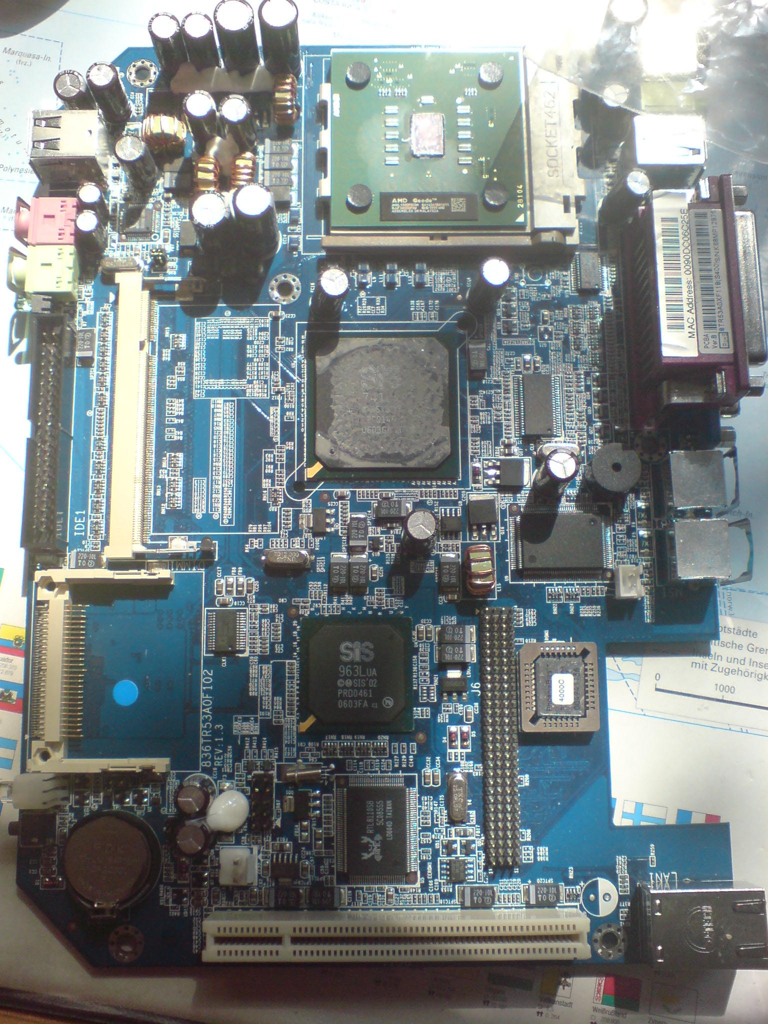

Ich habe ein etwas merkwürdiges Mainboard gefunden: Randdaten:Cpu geode 1500(sockel 462) Cf-Steckplatz,Mainboard-ram, aber keine ahnung welcher. Könntet ihr mir diesbezüglich weiterhelfen, ich weiß nicht wie ich es betreiben soll,kein atx stromsockel. Ferner hat es abgerundete Kanten und ein Maß das nicht etwa zu µatx itx oder den anderen Konsorten gehört. Ich hänge auch mal ein Bild an,Kühler habe ich zur sichtbarkeit mal demontiert.

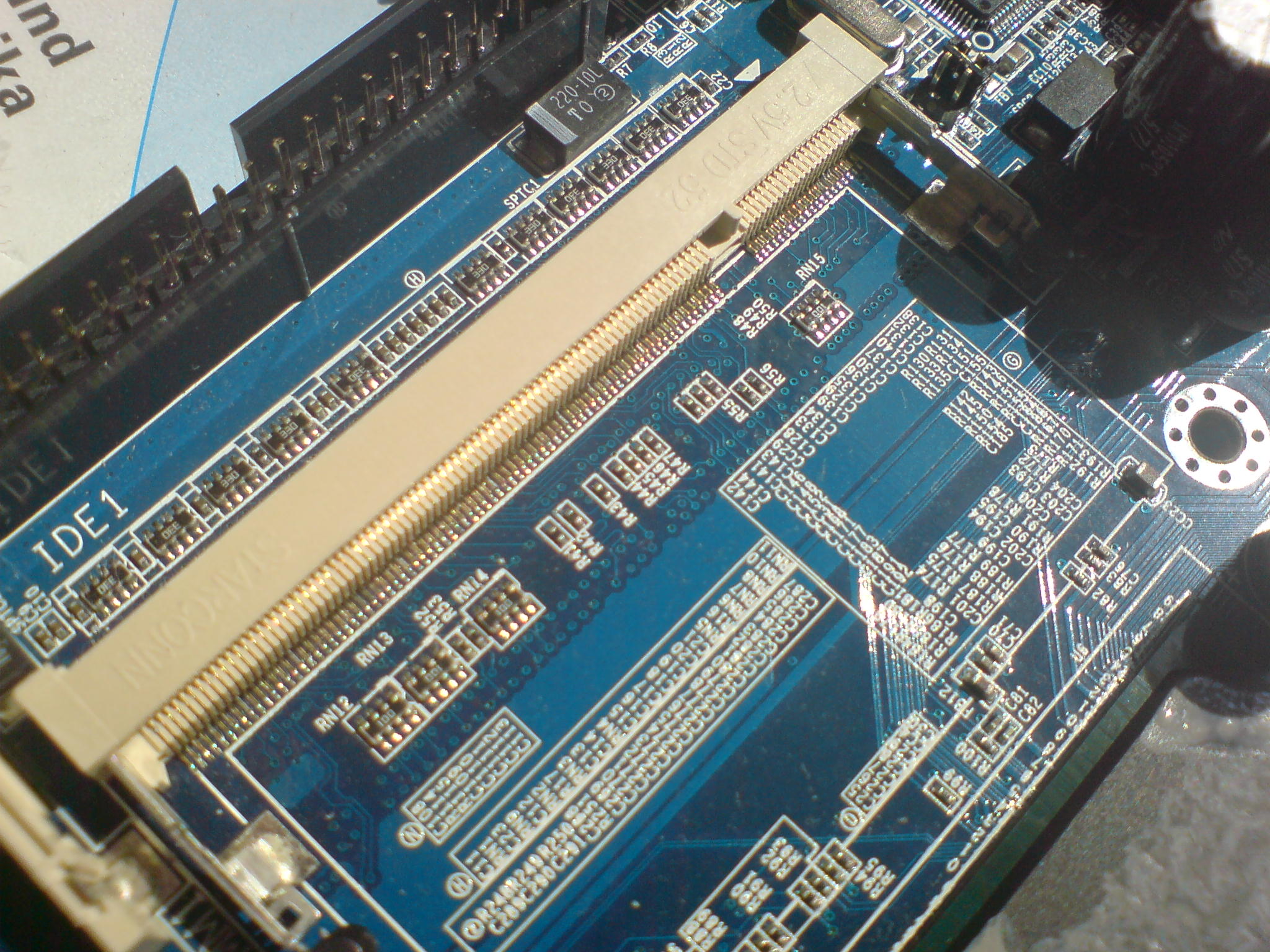

wenn ihr mir vielleicht was eventuell einfacher wäre bezüglich des Ram steckplatzes weiterhelfen könntet? Bild folgt ebenso
Das wird DDR-RAM sein, SDRAM passt nicht zu neueren Athlon-Modellen. Und der Geode NX ist eine Stromsparversion des Athlon. Trotz des Wärmeleitschleims kann man den Chipsatz identifizieren, das ist ein SIS 741 (http://www.sis.com/products/sis741.htm), und der unterstützt DDR-RAM. DDR-400 bei ein oder zwei Speichermodulen, in Deinem Fall offensichtlich nur eines. Die maximale Speicherkapazität dürfte bei 1 GiB pro Modul liegen. Da das SO-DIMMs sind, dürfte beispielsweise das hier ein geeigneter Kandidat sein: http://www.reichelt.de/?;ARTICLE=59894 Viel Spaß damit. Was die Stromversorgung angeht, was verbirgt sich auf dem ersten Bild in der oberen rechten Ecke?
vielen dank, kein_guter_nic_mehr_frei das wird es wohl sein,diese stiftleiste wird dann wohl als erweiterung dienen. An der seite befindet sich eine Buchse mit 4 pins. Von der Lötseite ist zu erkennen ,dass zweimal Masse anliegt. Dementsprechend die beiden anderen 12v und 5v. Ich werde mal durchmessen und testen. Bezüglich des Rams,welcher ist den das nun, einer mit 2,5v spannung und eben irgendein dimm kann mir vielleicht dabei helfen?
> Bezüglich des Rams,welcher ist den das nun, einer mit 2,5v spannung und > eben irgendein dimm kann mir vielleicht dabei helfen? Habe ich doch schon geschrieben: Beitrag "Re: Unbekanntes Mainboard gefunden"
