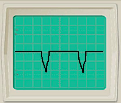

Hallo miteinander, ich bräucht mal eure Hilfe. Im Januar hab ich ein HM605 als I.O. Gerät in e-Bay ersteigert (selber schuld, ich weiß ;-). Hab damals die Grundfunktionen alle ausprobiert und keinen Fehler entdeckt. Nun allerdings, wo ich das Teil intensiver nutzte, kommts immer wieder zu einer Überlagerung durch einen negative Sägezahn (siehe Bild). Hier die konkreten Werte des Störsignals: - Der Drehknopf für die y-Auslenkung hat keinen Einfluss auf die Amplitude der Störung - Die Amplitude des Störsignals entspricht immer -2,5 DIV (Daher die gerade gemessene Spannung geht um 2,5DIV nach unten) - Der Drehknopf für die x-Auslenkung hat einen Einfluss - Die Frequenz enstpricht 50Hz - Die Störung kommt völlig sporadisch - Die Pausendauer entspricht 15ms, der Sägezahn erscheint dann in den restlichen 5ms Kann man daraus schon sagen, wo das Problem sein könnte? Gruß Patrick
50Hz klingt schon mal sehr nach einem Netzteilproblem mit einem tauben Elko... Mal die diversen Spannungen mit einem anderen Oszi anschauen...
Wieso ein anderes Scope? Man kann ohne weiteres das Scope "sich selbst" messen lassen. Man kann oft durch geschickte Einstellung ( Strahllage, Helligkeit..) ein ungestörtes Bild erreichen und dann messen. So wie das aussieht, dürfte der Fehler in der Spannungsversorgung des Geräts liegen. Die 50-Hz-Störung kommt vor allem dann vor, wenn eine der Gleichrichterbrücken defekt ist. Anstelle der Brückengleichrichtung mit 100 Hz- Welligkeit entsteht dann Einweg-Gleichrichtung mit 50 Hz Welligkeit. Das sporadische Auftreten spricht für einen Wackelkontakt , vielleicht durch eine schlechte Lötstelle. Die kann man oft schon mit Sichtinspektion (Lupe) finden.
Tote und ausgelaufene Elkos sind mir in alten Hameg-Oszis auch schon begegnet. Bei mir waren im Netzteil echt gammelige Billigteile verbaut. Nach deren Tausch war wieder alles ok. Alle verdächtigen Elkos zu wechseln kostet nicht viel und kann nie schaden! Gruss rayelec
Hab genau das selbe Oszi welches exakt das selbe Problem hatte. Ursache waren wie schon angenommen ein Elko nach einer der Gleichrichter.
Mal wieder ein Hameg-Problem :) Schau Dir das LV-Netzteil an, dort liegt der Fehler. Eine der Gleichrichterbrücken ist defekt, genauer gesagt mindestens eine der 4 Dioden der Gleichrichterbrücke. Bei 100Hz Störung wären dagegen die Elkos die Fehlerursache. Die Netzteil Elkos darfst Du bei der Gelegenheit gleich mit überprüfen, nach ca 15 und mehr Jahren (so alt ist Deine Scope) ist auch da der Ausfallzeitpunkt nah.
ich hab auch nen 605 ... typ. fehler: gleichrichter im nt erneuern , BR2502 ..04 , B250C1500
