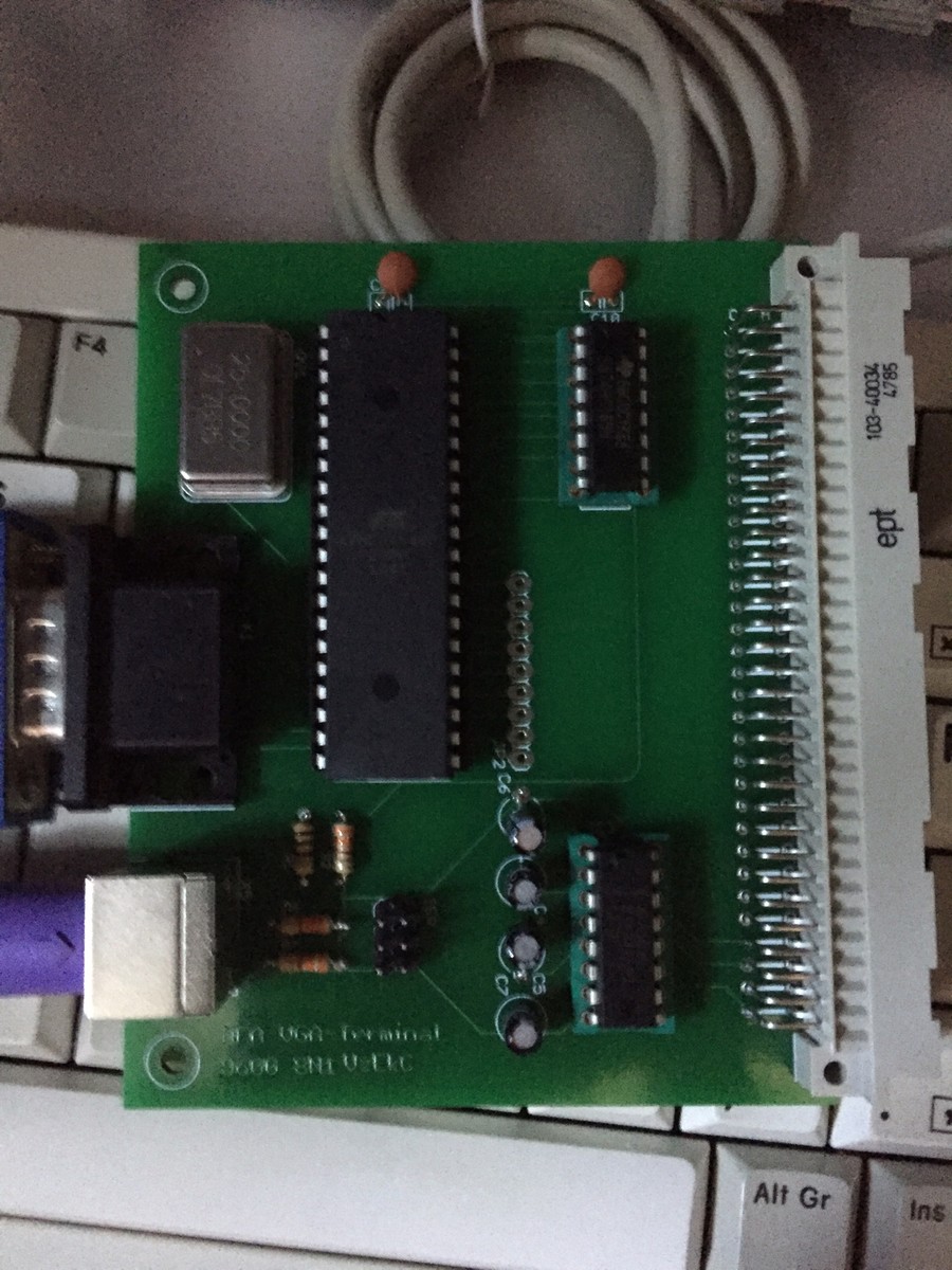

von Sebastian B. (sfreak) Benutzerseite
Hallo allerseits,
da doch alle Paar Monate mal wieder Fragen zu dem Projekt auftauchen,
habe ich Quellcode und Schaltplan nochmal überarbeitet.
Angehängt ist der aktualisierte Sourcecode. An den Features hat sich
seit 2009 nichts geändert, es wurden nur diverse Compiler-Warnungen
behoben.
Außerdem ein Schaltplan und zweilagiges PCB Design in Eagle 6.
Einige weitere Notzizen finden sich hier:
http://www.ags.tu-bs.de/?id=e.lab:projekte:avrvga
Sebastian

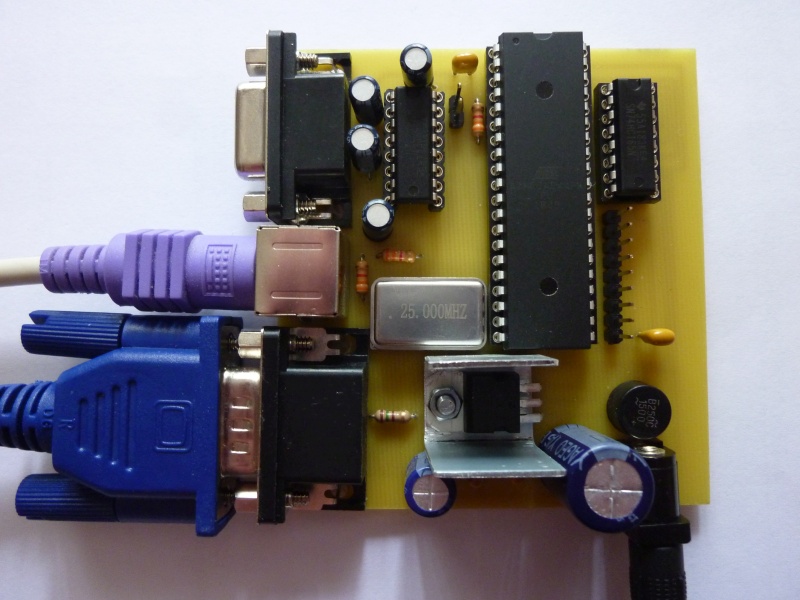

von Thomas N. (tonevi)
Hallo allerseits,
auch ich hatte mich im letzten Monat mit dem Projekt beschäftigt, und
dank Sebastians Unterstützung funktioniert das Terminal wie beschrieben.
Um mit einer einseitig entflochtenen Platine auszukommen, habe ich die
Schaltung bei gleicher Funktion noch etwas vereinfacht: Entfallen sind

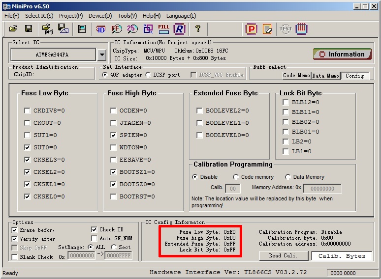

Kurze Frage zu den benötigten Fuses.
Ist Low=0xd0 und High=0x99 korrekt für Atmega644 mit externen 25MHz
Quarzoszillator?
(Ist schon soo lange her, das ich mal mit AVR's direkt gearbeitet habe)
Und ins eeprom muss nichts geflasht werden für dieses Projekt?
Nur die dmm_vga.hex ins flash.
Peter
wichtig sind vor Allem die CKSEL Bits zur Wahl der Taktquelle.
Beiliegender Screenshot zeigt mit welchen Einstellungen mein
Exemplar des Terminals arbeitet.
Thomas

Platine ist selbst gestrickt . aber im Prinzip nur Rx+Tx auf VG64 Leiste
gelegt (MFA).
Peter

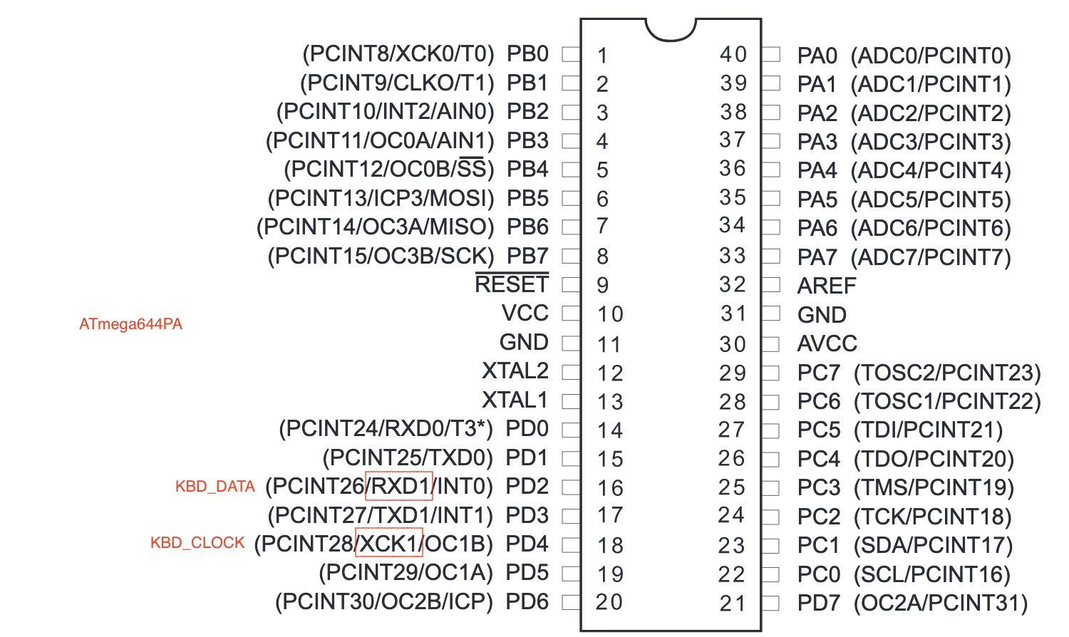

Hi Peter.
Peter S. schrieb:
> EDIT2: Ich habe einen Atmega644 ohne P, A, PA etc. oder braucht es einen
> 644P?
Der ATmega644 hat nur einen UART - damit kann die Tastatur nicht gehen.
Sebastian
Nochmal zum Anschluss der Tastatur:
Der Kommentar in der Keyboard.c ist falsch. Ich habe den Code zum
Dekodieren dar Tastendrücke irgendwoher kopiert aber die Ansteuerung des
UART geändert... alles Jugendsünden :-)
Für die Tastatur wird der UART1 (nur bei 644P* verfügbar) im synchronen
Modus verwendet - also mit getrennter Daten- und Clock Leitung.
Tastatur-Datenleitung muss an PD2 (RXD1).
Tastatur-Taktleitung muss an PD4 (XCK1).
Sebastian
