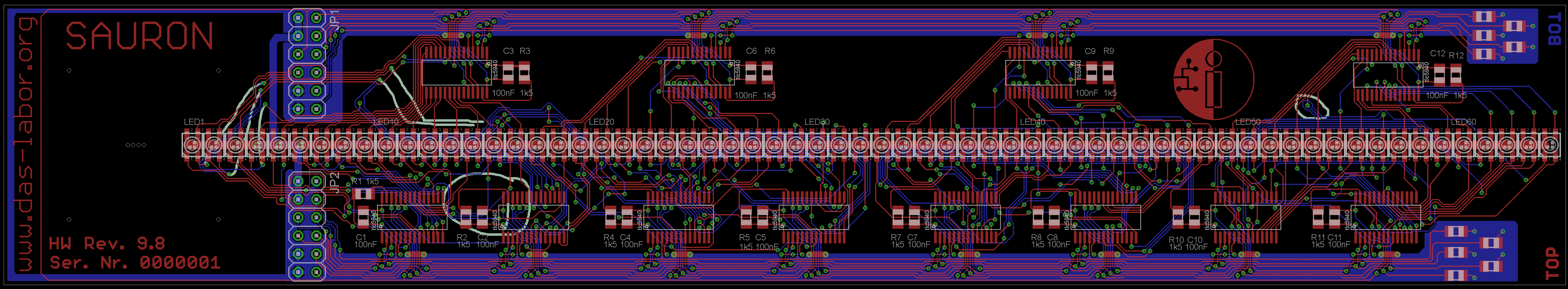

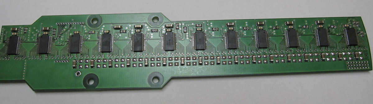

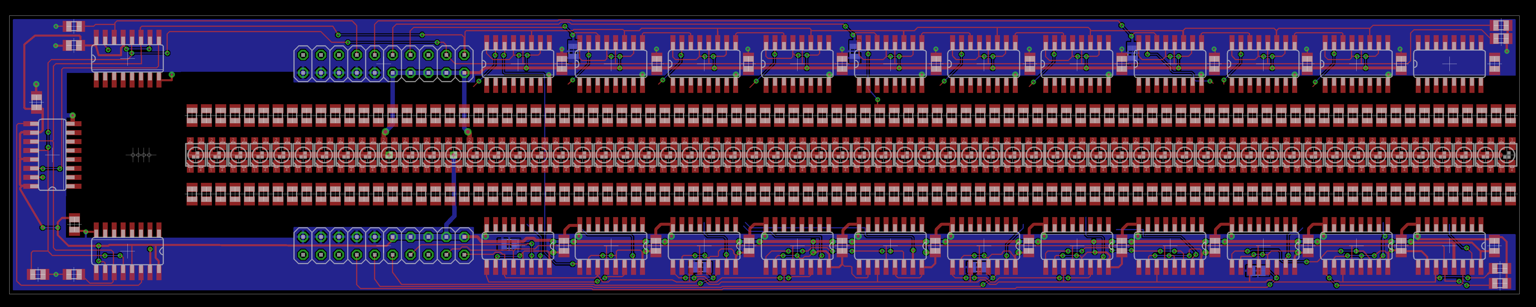

ich Arbeite jetzt schon seit geraumer Zeit an einer art "rotary clock"
dabei werden viele rgb LEDS über schieberegister angesteuert. (immer 3
Register in reihe) Die register sollen mit 60 Mhz getaktet werden, damit
auch PWM möglich ist. Nun mach ich mir sorgen , ob ich bei den Hohen
Frequenzen nicht Probleme bekomme. Um induktive einsteuungungen zu
vermeiden, habe ich Links und rechts von jeder Datenleitung eine
Masseleitung gesetzt( am oberen und unteren Platinenrand) Ist das So
günstig ? oder wäre es Besser die Signale nebeneinander zu legen, und
die Masse auf die rückseite der Platine (als breite masse Fläche )? Oder
muss ich mich mit "impendanzkontrollierten Design" beschäftigen ?

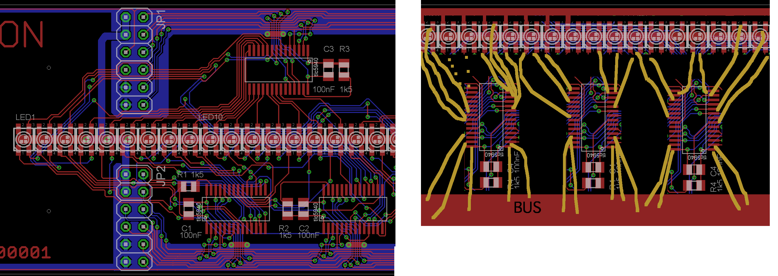

Im Grossen und Ganzen stellen sich mir 2 Fragen :
1) Soll ich lieber eine grosse Groundplane einführen , anstelle meiner
einzelnen Masse Leitungen ? Ich denke das wäre die Sinnvollste Änderung
Jedoch will ich aus kostengründen kein Multilayer einsetzen.
2) Ich denke ich muss auch mit refektionen rechnen, wo sind
terminierungswiederstände evtl sinnvol ?
Michael Sauren

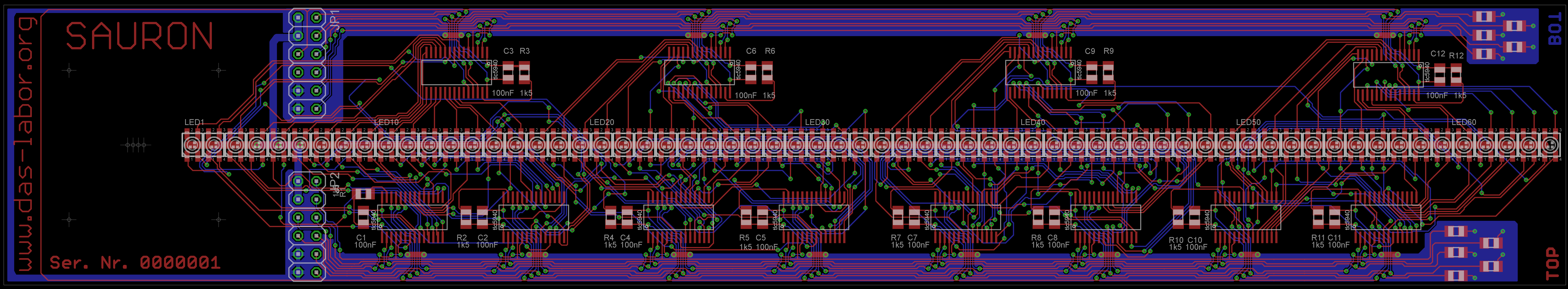

von Michael Sauron (Gast)

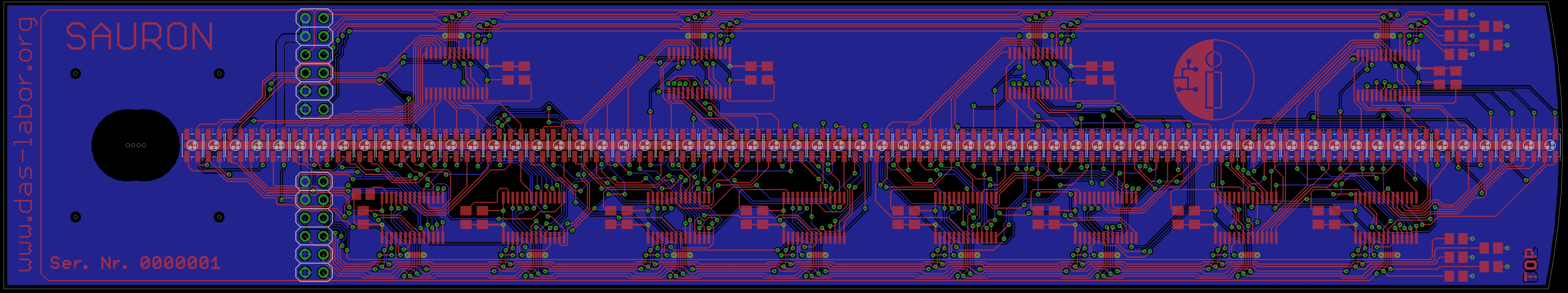

Hab bei den oberen ICs mal eine groundplane hinzugefügt, habt ich euch
das so vorgestellt ? Nun liegen alle Hochfrequenten Signale über einer
Massefläche

@  Michael Sauron (Gast)
Das ist wahrscheinlich.
>günstig ?
Nur dann, wenn die Masse auch dann ordentlich an die ICs angebunden
wird.
Ich würde diese Variante bevorzugen.
> Oder
Ja. Siehe Wellenwiderstand.
>Ansteuerung. Also gibt es 2 Taktsignale. Ein Takt versorgt 12 ICs
Das ist schon ordentlich. Da gilt das im Artikel Wellenwiderstand
Gesagte umso mehr.
>Du hast nur eine kurze zeitspanne für jeden winkel, deshalb muss die PWM
>sehr schnell sein.
Naja, sagen wir mal bei 50 U/s und 256 Punkten/U hat man 12,8kHz
Pixeltakt. Wenn man in dieser Zeit sagen wir vier PWM-Zyklen durchfahren
will (was schon hoch gegriffen ist), sind das 51,2kHz. Und bei 8 Bit
Auflösung sind wir bei 13,1 MHz PWM-Takt. Aber selbst mit 60 MHz taktet
man keine 10 8-Bit Schieberegister in der Zeit voll.
Irgendwas stimmt an deinem Konzept nicht.
>Ich kenne keine Schieberegister mit LVDS , gibt es sowas überhaupt ?
AFAIK nein, sind hier auch fehl am Platz. Die brauchen erst recht ein
solides HF-Layout.
>links und rechts eine Masse Leitung zu Ziehen. Ist Statdessen eine
>grosse Massefläche auf der Rückseite Vorteilhafter ?
Meistens ja.
>> einen UC04 Inverter zum Regenerieren des clocks
>Ich denke damit werde ich es nur schlimmer machen da sich der Skew
>erhöht.
Richtig!
Ja.
Definitiv.
> wo sind
In den Taktleitungen, aber auch in den Datenleitungen schaden sie nicht.

Nicht wenn mans richtig macht: sternförmig auf z.B. n/4 Inverter, alle
Leitungen gleich lang(!), dann ist an den Clock Pins nur der Skew eines
Inverters wirksam, und davon abgesehen treffen alle Clockpulse
gleichzeitig ein.
NATÜRLICH darf man die Inverter nicht hintereinander schalten!
Gruss Reinhard
So ich hab das Layout noch mal gründlich überarbeitet. Die verbindungen
zu den LEDs habe ich wech gelassen, damit es übersichtlicher ist. Ein
paar der Terminierungswiderstände (6 stück) sind auf der Rückseite und
deshalb schwer zu sehen.
Sieht noch irgend jemand etwas , was nicht in ordnung ist ?
kann leider keine Hardcopy vom Schaltplan machen, da der zu gross ist.
Aber wenn den jemand sehen will, kann ich ihn als eagle file hier
einstellen.
Michael

von ichbinsofrei (Gast)
sagt dem armen kerl mal einer, dass er treiber braucht.
wenn die armen 74HCsonstwas treiben müssen, gehen die in die knie bei
60MHz.
Na gut, hab ich nun auch eingesehen, und nun gehts mit dem TLC5940
voran.
Ich habe ein neues Design entwickelt. Nun brauche ich nur noch 30 Mhz,
das macht das Bord hoffentlich weniger Grenzwertig. Besondere Mühe habe
ich mir bei der Busverbindung der Treiberbausteine gegeben. Alle Signale
liegen möglichst gut über einem Ground Layer. Ein komplettes "Zeile"
braucht 65 us,
so schaffe ich noch 307 "Zeilen" pro Umdrehung bei 3000 U/min.
Weitere Details zum Projekt gibt es hier:
http://www.das-labor.org/wiki/Borg_Ventilator
Noch Anregungen, kritik, Fehler gefunden ?
oder kann ich das Bord so zur Fertigung geben ?
Michael Sauron
3000 U/min das sind 50 U/sek. Wie zum teufeln willst du verhindern dass
dir das um die Ohren fliegt? Bei den Geschwindigkeiten musst du auf
jedes gramm achten, dass Unwucht erzeugen kann.
Na gut, bei mehreren Flügeln geht das. Auch wenn man wirklich genau
arbeiten muss.
von Tom (Gast)
Naja, von der Mechanik (Unwucht, etc.) mal abgesehen - ohne Schaltplan
wird Dir vermutlich niemand sagen können, ob Du Fehler in der
Verschaltung hast oder nicht.
Das Layout sieht allerdings.. hmm.. eher nach einem sehr chaotisch
arbeitendem Autorouter aus als nach mühevoller Fleißarbeit. Irgendwas
sträubt sich in mir, und ich glaube nicht, daß das Board im jetzigen
Zustand mit 30MHz zuverlässig arbeiten wird.
Eine saubere und durchdachte Leitungsführung wäre IMHO der erste Schritt
zum funktionierenden Layout. Bei Dir sehe ich einen Haufen Vias, welche
offensichtlich rein zufällig ihre jetzige Position gefunden haben.
Einige wären bei einer besseren Leitungsführung schlicht und einfach
überflüssig. Desweiteren sehe ich Leitungen, welche irgendwelchen
nichtexistierenden Hindernissen auszuweichen scheinen und somit
vermutlich übrflüssige Knicks in ihrem Verlauf aufweisen. Wie weit sich
bei den Frequenzen nebeneinanderliegende Leitungen negativ beeinflußen,
vermag ich leider aus dem Stehgreif nicht zu beurteilen. Die Massefläche
unter den Signalleitungen zu unterbrechen und dann oben kurz zu
verbinden ist irgendwie auch nicht die feine englische Art.
Kann es sein, daß Du noch nie mit Platinenlayout höheren Frequenzen zu
tun hattest? Vielleicht schaust Du mal auf ältere Computer-Mainboards
(bis 486er oder Pentium). Dort hat man mit Busfrequenzen um 16-33MHz
(i486) und 66-100Mhz (Pentium) gearbeitet...
> ohne Schaltplan
Anbei der Schaltplan
> chaotisch arbeitendem Autorouter
Alle Datenleitungen Habe ich händisch geroutet, (das sind die äusseren)
Die Verbindungen von den Leds zu den Led Treibern habe ich dem
Autorouter überlassen, ich halte das für unkritisch. Dabei durfte der
Autorouter nicht über meine Datenleitungen routen.
Das hier noch vieles optimiert werden könnte ist mir klar, aber kann ich
hier ausser einer schöneren Optik noch etwas verbessern ?
> Die Massefläche
Hier habe ich auch lange überlegt, schliesslich liegen hier die Abgriffe
für die Led treiber. Da ich aber nur 2 Lagig arbeite ist mir nichts
besseres eingefallen, hast du dazu noch eine Idee ?
wie kann man an einen Beitrag 2 Dateien  Anhängen ?
Hier nochmal der Schaltplan im eagle Format. Ist für Eagle user einfach
besser Lesbar.
Ich habe das Autorouter Chaos möglichst gut Aufgeräumt, anbei das
Aktuelle Bord. Kommentare sind herzlich willkommen.
Das bisher niemand etwas zum Schaltplan gesagt hat, werte ich mal als
gutes Zeichen.
von Tom (Gast)
Naja, das ist ja nur ein kleiner Teil davon...
Die Optik ist Deine Visitenkarte... So ähnlich, wie "Kleider machen
Leute" :-)
Unabhängig davon: Warum sollen die LED-Zuleitungen unkritisch sein? Oder
die Sache andersrum aufgerollt: Du weißt, welche parasitären
Eigenschaften die Leiterbahnen und Bauelemente haben und wie sie sich
bei höheren Frequenzen verhalten? Es mag sein, daß heutige
Mikrocontroller mit einigen MHz in Freiluftverdrahtung und/oder
Lochraster problemlos klarkommen (was vor wenigen Jahren noch undenkbar
war), doch nach oben wird die Luft schnell dünn (und/oder teuer).
Pauschal läßt sich sagen, daß jeder Knick in der Leitung, jedes Via und
jeder Kontakt schon mal negative Auswirkungen auf die Signalqualität
haben (können). Leitungen beeinflußen sich gegenseitig - je näher sie
beianander liegen, desto stärker der Effekt. Schlecht geroutete oder in
Schleifen verlegte Leiterbahnen können das Signal unnötig verzögern oder
dank Reflexionen beträchlich stören. Schließlich wirkt im
Hochfrequenzbereich jede Leitung wie eine Antenne...
Es sieht für mich so aus, als ob Du einfach losgelegt hast, ohne sich
großartig Gedanken über das Design zu machen.
Alleine schon das Vorhaben, die Taktsignale über einen Pfostenstecker
heranzuführen, wird eine Herausforderung für sich. Und da ich zwei
Pfostenstecker mit z.T. gleichen Signalen sehe: sag' bitte nicht, daß Du
vorhast, diese Signale auf der anderen Seite der Pfostenstecker einfach
zu Splitten. O_O Bei 30MHz ?

LEDs verbrauchen so wenig Energie, daß Du ohne Stützkondensatoren
auskommst? Wenn Du den LEDs so eine dicke Zuleitung gönnst, warum
verbindest Du die eigentlichen Pads nur so dünn? Und warum nur so eine
dünne Masseverbindung bei den Treibern? Du fährst doch auch lieber auf
der Autobahn als auf einem kurvenreichen Feldweg, oder? Warum gönnst Du
den Leiterbahnen nur den minimalen Abstand? Platz ist ja reichlich
vorhanden.
Was mir noch aufgefallen ist - im Layout scheinst Du das PWP-Package des
Treiberbausteins zu verwenden. Das hat unten ein Thermal Pad zum
Auflöten, ergo kannst Du die Leitungen unter dem Chip vergessen. Wie
willst Du das überhaupt löten? Abgesehen davon würde ich diese Version
des Treibers um 90 Grad gegen den Uhrzeigersinn drehen. Dann kannst Du
Dir einen Haufen dieser gruseligen Zuleitungen zunden LEDs sparen, denn
der Baustein ist so ausgelegt, daß die Outputs die LEDs jeweils direkt
erreichen können...
Warum splittest Du R, G und B auf? - Plus zu den LEDs von oben, Pin 3
der LEDs könnte dann zwischen den Pins 1 und 4 nach unten durchgeroutet
werden, alle Treiber unten anordnen und die Outputs in direkter Abfolge
zu den LEDs führen. Die Ansteuerung wäre dann zwar RGBRGBRGB...RGBRGB
anstatt RRR...RRRGGG...GGGBBB...BBB, was aber in Software kein Problem
darstellen sollte. Der Vorteil liegt auf der Hand: keine Vias, keine
wilden Knicks und unten eine große Massefläche. Auch der "Datenbus"
dürfte dann sauberer werden.
Womit willst Du eigentlich den Datenbus füttern? Was auch immer es ist,
es muß bei den von Dir veranschlagten 30MHz die zwölf Treiberbausteine
an seinen Leitungen ertragen...
Du hattest bei denen ersten Designs eine durchgängige Massefläche... Das
wäre ein Ansatzpunkt...
> Ja. Bisher habe ich immer alles auf Lochraster aufgebaut, nun wird es
> mal zeit für etwas anspruchsvolleres.
Nichts für ungut - hier will Dir niemand das Projekt ausreden, aber man
sollte mit den Aufgaben wachsen. Man besteigt den Mount Everest ja auch
nicht in Turnschuhen und kurzer Hose... Sonst fällt es in die Rubrik
"Lehrgeld". Mich wurmt bis heute ein von mir aufgrund meiner
Ahnungslosigkeit geschrotteter Chip, der mich seinerzeit knapp 100DM
gekostet hat. Das waren einige Monate Taschengeld...
> Leute" :-)
Das ganze wird ein Hobby projekt, das muss nicht perfekt schön werden.
> Warum sollen die LED-Zuleitungen unkritisch sein ?
Weil hier nur noch frequenzen um 117 kHz anliegen.
immer noch besser als gar nicht erst anfangen :-)
> zu Splitten.
nein, die kommen auf seperate ports, damit nicht zu viele Treiber an
einem Port hängen.
> Meinst Du, die
> auskommst?
Die sind gross und schwer, und wollen durch die Fliehkraft gerne ihren
eigenen Weg gehen. Deshalb gehören sie nicht auf den Flügel...aber ich
kann dich beruhigen, es wird welche geben
> warum
weil es reicht....naturlich schadet mehr auch nicht...
Das werde ich nicht verlöten, weil ich den Platz brauche, deshalb sind
auch alle vias mit Lötstop-Lack bedeckt. Laut Datenblatt sollte das
Funktionieren
Darurch wird Die Platine noch Höher.
Die Schieberegister müssen in 65 us voll sein, Das schaff ich nicht ohne
eine aufsplittung, eine aufteilung nach Farben erschien mir da das
Logischte.
Ich soll also die Software so optimieren, das ein einfacheres layout
möglich ist ?
Habe ich dann die wahl zwischen unordnung in der software und unordnung
im Layout ?
> Auch der "Datenbus"
Nein, nicht wesentlich, leider. Das ändert ja nichts an:
blank dcprog gsclk xlat und sclk
Hiermit:
http://www.trenz-electronic.de/de/produkte/fpga-boards/trenz-electronic/standard-module.html
Die ist wirklich zu dünn....wird korrigiert
> man sollte mit den Aufgaben wachsen, Sonst fällt es in die Rubrik
> "Lehrgeld"
selbst wenn es schief gehen sollte, habe ich die letzten Monate sehr
viel gelernt, ich kann also gar nicht verlieren.
Und was gib es für alternativen ?  meine freizeit mit einer
Spielekonsole verbringen ? Glotze an und berieseln lassen.....ne Danke
Vielen Dank für deine ausführliche Antwort
Michael Sauron
Bisschen blauäugig. Eine schmale Leiterbahn hat eine höhere Induktivität
als eine kleinere Leiterbahn. Dadurch erhöht sich auch die Impedanz. Bei
entsprechendem Strom/Frequenz wirst du da Probleme bekommen.
Naja, das ist die Frage.
>> Meinst Du, die
>> auskommst?
Stützkondensatoren bringen nichts, wenn zwischen Verbraucher und
Kondensator erst noch ein großes Stück Leiterbahn kommt.
Stützkondensatoren gehören IMMER direkt an den Verbraucher. Ich schlage
vor pro LED mindestens einen 10µF Keramik Kondensator (1206 Package) zu
nehmen, die sollten nicht schwer sein.
>> warum
Das ist keine gute Einstellung.
> Funktionieren
Son Quatsch, die Vias kann man auch nach außen irgendwie verlegen.
Exposed Pads müssen immer angelötet werden. Schon alleine wegen der
physischen Stabilität.
Glaube ich nicht.
> Logischte.
Warum logisch? Das logischste wäre die LEDs so zu verdrahten, dass
möglichst kurze Leiterbahnen erzielt werden. Alles andere ist doch reine
Software.
> möglich ist ?
> im Layout ?
Oh mann, was hat das mit Unordnung in der Software zu tun? Hilfe!
>> Auch der "Datenbus"
Genau, hauptsache nen paar Wortfetzen benutzen, wo keiner weiß was du
damit meinst.
>> "Lehrgeld"
Du verlierst aber noch weniger, wenn du mal ein paar Tipps von Leuten
annimmst, die (zumindest vorgeben) Ahnung (zu) haben. (Wozu ich jetzt
nicht gerade gehöre, habe zum Glück noch nichts mit HF gemacht/machen
müssen).
Du hast essen vergessen ;)
Teilweise hast du übrigens extrem kleine Abstände zwischen VIAs und
Leiterbahnen/Pads. Hast du mal einen DRC gemacht? Wenn ja mit welchen
Einstellungen?
mal n bisschen drin rumgemalt...
> Bei entsprechendem Strom/Frequenz wirst du da Probleme bekommen.
Wir reden hier von den LEDs , die mit 117 kHz angesteuert werden, und
mögkichst weit von kritischen Signalen weg liegen, welche probleme
siehst du da genau ?
> Ich schlage vor pro LED mindestens einen 10µF Keramik Kondensator
> (1206 Package) zu nehmen
ein paar Kondensatoren kann ich ja setzen, oben zwischen den treibern
hab ich ja noch platz, alles andere passt nicht mehr, denn 2 Seitige
bestückung scheidet aus.
Laut Datenblatt erst ab 2 Watt Leistung, da bleibe ich drunter.
http://focus.ti.com/lit/ds/symlink/tlc5940.pdf
Ausserdem habe ich eine sehr effektive Luft kühlung ;-)
Aus sicht des Layouters hast du recht, nur dummerweise habe ich mit der
Software angefangen, und erstelle jetzt zu der Software die Passende
Hardware. Das ist wohl ein Punkt, den ich mir für das nächste Projekt
merken werde.
> damit meinst.
Das sind die Steuersignale des Treibers, diese Bezeichnungen findest du
in meinem Schaltplan, als auch im Datenblatt,
> Einstellungen?
DRC und ERC sind ok, die Einstellungen für drc habe ich von meinem
Fertiger (Leiton). mindestabstand sind 6 mil. Es geht auch noch weniger,
aber dann wird es teurer.
jetzt krieg ich hunger
Das Platinendesign liesse sich in der Tat wesentlich vereinfachen, wenn
ich zweiseitig Bestücken würde, aber irgendwo muss ich halt kompromisse
eingehen.
@ ichbinnsofrei
ist nun  mit im Plan
@ Reinhardt
klingt Logisch, habe danach gerade mal die Leiton Page durchsucht aber
nichts dergleichen gefunden.
Von Leiton gibt es eine Konfigurations-Datei für den DRC Check, die
verwende ich, und habe keine DRC Fehler.
Ich werde die Platine mit E-Check bestellen,  so das die Fehlerfrei bei
mir ankommt, die von dir angesprochene Problematik ist also ein Problem
des Herstellers. Und der wiederum bietet Platinen bis 4 mil an.
Ich habe nochmal eine Leicht überarbeitete Version hochgeladen, neu ist
nun ein leichter Bogen am rechten Aussenrand, kann das beim Fertiger
vielleicht Probleme verursachen ?
Darum geht es nicht. Oder ist es normal für Dich, daß Dich Leute an der
Bushaltestelle komisch angucken und Du dann feststellst, daß Du keine
Hose an hast, weil Du schlicht nicht daran gedacht hast, eine
anzuziehen? ;-)
Am Anfang steht die Idee, dann sollte man sich überlegen, ob die Idee
überhaupt umsetzbar ist und dann, wie man sie gut umsetzen könnte. Du
bist IMHO über diesen Punkt noch nicht hinaus, bastelst schon aber am
Layout, wo der Schaltplan noch nicht mal wirklich steht... Nein, der
steht wirklich nicht - Du hast Dich z.B. nicht um die Stromversorgung
gekümmert, wie die Sache mit den Stützkondensatoren zeigt.
> einem Port hängen.
Immerhin - doch bist Du wirklich sicher, daß der Pfostenstecker Deine
30MHz auch wirklich übertragen kann? Im Endeffekt wäre auch die Frage
interessanter, was die kürzeste von Dir zu übertragende Pulsdauer ist.
Und es würde mich nicht überraschen, wenn sie unter der Pulsbreite bei
30MHz liegen würde. Du kannst zwar davon ausgehen, daß das am
Portausgang noch Ahnlichkeit mit einem Rechteck haben dürfte, aber ein
paar Zentimeter später könnte es schon ganz anders aussehen. Hast Du
auch ausgerechnet, wieviele Treiberbausteine so ein Port überhaupt
treiben kann?
Ich fürchte, jeder Hobby-Elektroniker ist einmal in seinem Leben
verdammt, die Konsequenzen einer schlechten Stromversorgung am eigenen
Leibe.. ähm, am eigenen Design... zu erleben. ;-)
> Funktionieren
Oh warte mal... Eine große Masse, die nicht wirklich befestigt ist? Habe
ich nicht eben was von Fliehkraft gelesen? Du, der Hersteller ist ja
nicht dumm und hat sich was bei dem Feature gedacht. Wenn Du es eh nicht
nutzen willst, warum nimmst Du dann unbedingt dieses Package?
Einer von uns beiden kann wohl nicht rechnen... Siehe meine angehängte
Kritzelei... Man könnte natürlich das andere Package nehmen und schauen,
ob man die Treiber (bei vernünftiger Leiterbahnverlegung) enger
zusammenrücken lassen kann. Vielleicht passen dann die zwölf Treiber
auch auf einer Seite in der momentanen Orientierung nebeneinander? Meine
Motivation und mein Zeitlimit für solche Malen-nach-Zahlen-Experimente
sind jetzt leider abgelaufen... ;-)
> Logischte.
Man kann auch anders splitten: z.B. drei "Bänke" - links, Mitte,
rechts...
> möglich ist ?
> im Layout ?
Bingo! :-)
Betrachte das mal von der anderen Seite... Was ist für Dich
Hobby-Elektroniker schwerer/kostenintensiver/komlizierter: ein
verpfuschtes/nichtfunktionierendes/kompliziertertes Design zu
korrigieren oder einem funktionierenden einfachen Design eine
komplizierte Software zu verpassen?
Der Punkt ist, daß Du bei Hardware mehr oder weniger nur einen "Schuß"
hast. Entweder es funktioniert mit höchstens kleineren Modifikationen
oder Du darfst zurück zu Los, bekommst keine 400 Mark und fängst mit
einer neuen Platine und (hoffentlich) verbessertem Design an. Die
Software wird sicherlich auch nicht auf Anhieb laufen. Doch eine neue
Firmwareversion nagt bei Dir zwar am Zeitkonto aber nicht am
Geldbeutel... ;-)
>> Auch der "Datenbus"
Natürlich bleiben die Bussignale unverändert, aber die Treiberbausteine
lägen dann besser. Auch hier gilt - der Hersteller hat sich beim Pinout
der Chips Gedanken gemacht. Warum Du die Orientierung zwangsweise
vergewaltigst erschließt sich mir nicht - zumal es ja noch das andere
Package ohne das Thermal Pad gibt, wo das Pinout für die parallele
Anordnung zum LED-Streifen perfekt paßt... Erst denken/Datenblatt
studieren, dann handeln/layouten... ;-)
Richtig, aber dem Ego tut es wesentlich besser, wenn man trotzdem Erfolg
hat. ;-)
--- anderer Beitrag
Schon mal was von Redundanz und Reserve gehört? Oder gehörst Du zu der
Sorte von Leuten, die im Auto den Motor immer schön im roten Bereich
fahren, "weil er's abhaben kann/muß"? Es gibt so etwas wie
Fertigungstoleranzen... Oh - klar: der Hersteller garantiert es, also
darf er es im Falle des Falles ausbaden, richtig? kopfschüttel Muß man
es dem Partner (ja, der Platinenfertiger ist in diesem Fall Dein
Partner!) wirklich so schwer machen?
> Hast Du
> treiben kann?
nein, dadrauf habe ich verzichtet, als ich gelesen habe das ein Treiber
mal gerade 1 uA aufnimmt(pro Leitung).
Passen würde das, die Idee ist natürlich naheliegend, hat aber einen
entscheidenen Haken: Die Leds liegen nicht mehr Mittig, sondern am
oberen Platinenrand.
> Geldbeutel... ;-)
Treffer - versenkt
Weil die Leds mittig liegen müssen.
Das ist aber dann nur ein DIL gehäuse, also nix smd
> gehörst Du zu der
Das wird jetzt etwas offtopic:
Betrieb im roten Bereich muss kein Motor überleben, auch nicht
kurzfristig. Kannst du aber erst ausprobieren, wenn du den
Drehzahlbegrenzer überlistest.
Ich werd mich nochmal an einem neuen Design versuchen, indem ich das
hier gesagte umsetze.
>> Hast Du
>> treiben kann?
Ganz ehrlich, ist das jetzt ein Scherz? Kollege Bratwurst, du hast hier
60MHz vor! Da kann so ein IC Eingang eine mächtige Impedanz haben.
Sprich: Du hast im Prinzip ein FET-Gate als Eingang an dem Chip.
Ein dicker Leistungsfet braucht sicherlich auch nur 1uA am Eingang
(nämlich Leckstrom). Zum umladen braucht man für gängige Frequenzen wie
10-50kHz bei einer Motor-Steuerungsanwendung aber RICHTIG dicke Treibe
(je nach FET), die teilweise mehr als 1A Spitze durch die FET Leitungen
jagen.
Du hast hier zwar keine Leistungs-FETs aber du hast 60MHz. Da brauchst
du schon einiges an Strom um den Eingang anzusteuern.
Müssen die eigentlich mittig liegen? Soweit ich das verstanden habe,
kommen die Dinger nachher auf irgendwelche Propeller drauf. Ist es nicht
egal. wenn die nicht genau auf den Drehpunkt fluchten? Ich meine, selbst
wenn du mehrere verwendest hast du ja immer noch eine symmetrische
Anordnung.
Ist doch perfekt! Da hast du dann gleichzeitig wieder deine mechanische
Stabilität. Mal ernsthaft drüber nachgedacht DIL für die Treiber zu
benutzen?

Zu den asymmetrisch liegenden LEDs: Wo liegt dabei das Problem? Und
selbst wenn: Du kannst die Flügel dann trotzdem so montieren, daß die
darauf montierten LEDs eine Linie bilden. Das Problem, dies vernünftig
auszuwuchten, bleibt exakt gleiche.
Zu den DIL-Fassungen: OK, beim Überfliegen des Datenblatts sah das auf
den ersten Block wie eine SMD-Fassung - mea culpa. Trotzdem könnte man
ausmessen, ob man die nicht nebeneinander quetschen kann. DIL ist zwar
größer und vermutlich schwerer als das SMD-Package, wird aber wesentlich

Also im Endeffekt geht es darum, daß Dein FPGA "nur" einen Buffer/Latch
treiben müßte und keine sechs/zwölf TLCs. (Du wolltest ja eh
splitten...) Auch wenn der Aufwand scheinbar steigt, vereinfacht das
Szenario die Situation um Einiges. Auf deiner Platine hättest Du einen
"Bus" mit kalkulierbarer Länge, (hoffentlich) sauberem Layout und keinen
Pfostensteckern. Abgesehen davon "regeneriert" der Pufferbaustein
eventuell abgeflachte Signalflanken. Andererseits verkürzt sich der Bus
aus Sicht des FPGAs auf die Länge von den Portpins zum Puffereingang.
Dieses Szenario halte auch bei 30MHz für umsetzbar - incl. der
Pfostenstecker. Wenn man sich z.B. die IDE-Schnittstelle anschaut, dann
sieht es dort ja auch nicht anders aus, und auf (denke ich) fast jeder
Festplatte findet man in direkter Nachbarschaft des Pfostensteckers
entsprechende Puffer/Latches... (Eine Diskussion zum Thema
Abschlußwiderstände an Flachbandkabeln gab es z.B. hier:
Beitrag "Abschlusswiderstand Flachbandkabel")

nein daran Bastel ich noch Heftig. Die Platine habe ich noch einmal
komplett überarbeitet. Ich kann nun jede der 244 Leds problemlos
Ansteuern. Takt und PWM Arbeiten mit 30 Mhz. Wenn alles Leuchtet ist
eine Luftkühlung unbedingt Notwendig. Angesteuert werden die Leds von
einem FPGA, der unter der Platine sitzt.

von Falk B. (falk)
@  Michael Sauron (laborsauron)

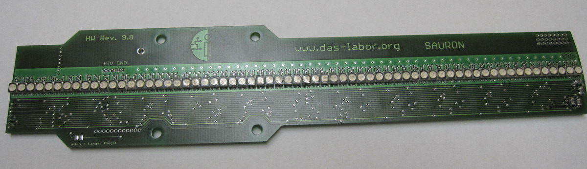

Bildformate!!!
Nee, kleiner Scherz ;-)
Hey, das sieht richtig gut aus! Respekt!
Der Qualität der Lötung nach zu urteilen hast du das professionell
bestücken lassen, oder? Vor allem die LEDs sauber auszurichten ist nicht
ganz einfach, oder?
Danke
Nein habe ich alles Selbst gemacht, mit Lötpaste und Heissluft
> ganz einfach, oder?
Die schwimmen auf der Lötpaste auf, und richten sich von ganz allein
aus.

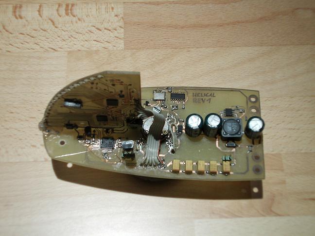

Hinter der Platine verteckt sich dieser kleine Freund:
http://shop.trenz-electronic.de/catalog/product_info.php?cPath=1_50&products_id=109&osCsid=9455ef094b9c7019d34695018619a9c8
> Und warum ist der abgefackelt?
Da liest jemand das Labor wiki :-)
Das Netzteil hat auf den zu hohen Einschaltstrom böse reagiert.
demnächst gibt es ein paar Supressordioden und ein paar SMD Sicherungen.

Nett. Macht das FPGA alles? Also VGA digitalisieren und dann von
karthesischen auf polare Koordinaten transformieren? Sind ja 64MB RAM
drauf, das sollte reichen.
Welcher Einschaltstrom? Bei Einschalten sind die LEDs doch aus? Oder
hast du ein billiges PC-Netzteil benutzt, das vielleicht eine Grundlast
braucht? Denn dann kann es böse Einschaltschwinger etc. geben, vor allem
wenn die Grundlast fehlt.

Spannendes Projekt. Hätte nicht gedacht, dass du soweit kommst. Verfolge
es weiterhin.

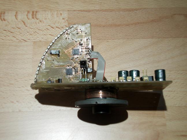

von Claude (Gast)
Sehr schön das ganze!
Habe vor 4-5 Jahren mal was ähnliches gebastelt.
Rotoblinken hatte ich es getauft, mit Anlehnung an Blinkenlights ;-)
Bei der Energieübertragung über den rotierenden Transformator bin ich
aber gescheitert. Es lief , aber leider ist der Oszillator der
Primärseite mal stehen geblieben und mir ist die Wicklung des Trafos
durchgebrannt. Danach habe ich Schleifringe nachgerüstet.
Die Datenübertragung läuft auch über den Trafo , aber wesentlich
einfacher wie Deine 8b/10b Kodierung. Ich schalte einfach einen 10MHz
Oszillator Ein udn Aus (OOK nennt sich das glaube ich). 1Mbit sind damit
gut erreichbar.
Bei den LED Treibern habe ich auch eine weile gesucht , guterletzt habe
ich die MAX6957 Konstantstrom Treiber gefunden. Laufen mit SPI mit bis
zu 24Mbit.
Konstantstrom hat den Vorteil das es keine Interferenzen mit PWM
Frequenz / Umdrehungsgeschwindigkeit gibt.
Als "Workhorse" ist ein LPC2106 verbaut , über den Trafo kann ich mit
dem UART des uCs kommunizieren.
Leider ist das ganze inzwischen nicht mehr Funktionsfähig , aber
vielleicht werde ich es nochmal neu Aufbauen. Das mit dem Royer
Konverter klingt echt gut :-)

Nachdem mir dann der Schleifkontakt aus der Spur gelaufen ist und 12V
auf den Rotor gebruzelt hat wollte der LPC2106 auch nicht mehr Leben.
Seitdem verstaubt das gute Teil auf dem Regal.
Aber wie gesagt , wenn Falk und Michael den Royer Konverter bei Michaels
Propeller Clock ääähh Bildschirm hinbekommen bin ich vielleicht
motiviert das ganze neu aufzubauen.
