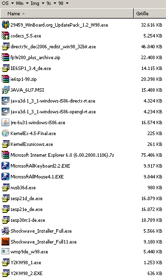

Auch wenn ich mit diesem Beitrag ein ziemlicher Leichengräber bin,
möchte ich was hierzu beitragen.
Ich habe mich schon jahrelang nicht mehr mit DOS-basierenden Windows-OS
beschäftigt. Nun kommt aufgrund eines Geschenks eines aufgelösten Ladens
wieder mal das Bastelfieber bei mir auf. Ich habe einen Laptop der Marke
Gericom, Typ Masterpiece 2540 XL mit Pentium 4 @2,5GHz und einer ATi
Radeon 9000 Mobility geschenkt bekommen, der mal von MediaMarkt mit WXP
ausgeliefert wurde. Obwohl er "designed for Windows XP" ist, läuft er
trotz neuester Treiber und frischem XP wie ein 386 mit ME. (Ich rede aus
experimentellen Erfahrungen ;) ) Auf jeden Fall werde ich den Laptop
jetzt für W98SE und 2000 im Dual Boot verwenden, ein Glück hab ich noch
ein paar Lizenzen und CDs zu liegen. Ich habe bereits alle Treiber und
nötigen Dateien sowie ein paar Tipps von euch zusammengesammelt. Ich
mache mich nach Vorbereiten einiger Medien usw. daran und werde dann mal
Feedback dazu geben, vor allem bezüglich der Probleme mit Laufwerken und
den Problemen über 2 GHz. Falls jemand Interesse an Links zu benötigten
Treibern für dieses Modell hat, einfach hier rein Posten, vielleicht hat
ja wer dasselbe vor.
LG theANY

von Tim S. (Firma: tsx89) (freak_ts) Benutzerseite
Tomy S. schrieb:
> Aber weil du es erwähntest: Könntest du diese Seite mal Posten?
Das hatte ich in dem Posting schon vor gehabt...
Allerdings weiß ich nicht mehr auswendig wo das war, oder wie die Seite
heißt. Am 23.05.2017 war es jedenfalls noch online.
Habe grad nur ein Index, was ich da gesaugt hab. (löl)
(Memo an mich selbst: jetzt immer Quellen mit abspeichern!)
Ich hab eben beim Suchen aber eine andere Seite gefunden, da ist noch
wesentlich mehr:
https://msfn.org/board/topic/105936-last-versions-of-software-for-windows-98se/
Die URLs sind nicht alle gültig, vorallem die von MS. Entscheidend und
wichtig (als Anhaltspunkt) ist lediglich die letzte Versions-Nummer der
gewünschten Software... Viel Spaß.
