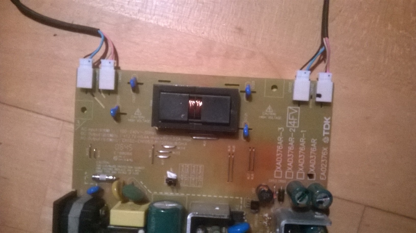

Hallo zusammen, Ich bin Marc, 32 Jahre und habe vor 10 Jahren meine Ausbildung zu KeFu erfolgreich abgeschlossen. Ich lese hier schon ne weile mit. Allerdings eher mit den Fokus auf AVR und seine Möglichkeiten. Nun aber zum eigentlichen Problem: Das Schaltnetzteil meines TFT (Hanns g, 19") startete nicht mehr leises Pfeifen und alle paar Sekunden Tickergereusche TFT selber kann ich mit +5 und +12 (externes Netzteil) Versorgen und bekommen ein Bild...Jedenfalls tut sich was, ohne die Beleuchtung ist das ja schwer zu sagen. Die Beleuchtung am SNT flackert abund zu mal, bricht dann aber mit dem Netzteil gleich wieder zusammen. Das im übrigen auch ohne Röhren zusammen bricht. SNT sind für mich neu. Nie wirklich mit befasst und in der Ausbildung war das noch völlig unbekannt. Aber wenn man nie mit dem Lebenden Objekt zu tun hatte und kein Diagramm hat. Die Elkos (alles 470µf) auf der Sekundär seite sehen schonmal durch und trocken aus. Die sind schon auf den Bestellzettel. Jetzt könnte ich aber Tips gebrauchen wo ich am besten was messe oder pauschal mit in die Reicheltüte mus. Multi und Oszi vorhanden. Allerings kein TrennTrafo was die Sache etwas ungemühtlich machen könnte. Daten der Platine: SchaltNetzteile +5V 3A, +12V 0.4A, AC:720V 8mA. Model: XAD376AR von TDK

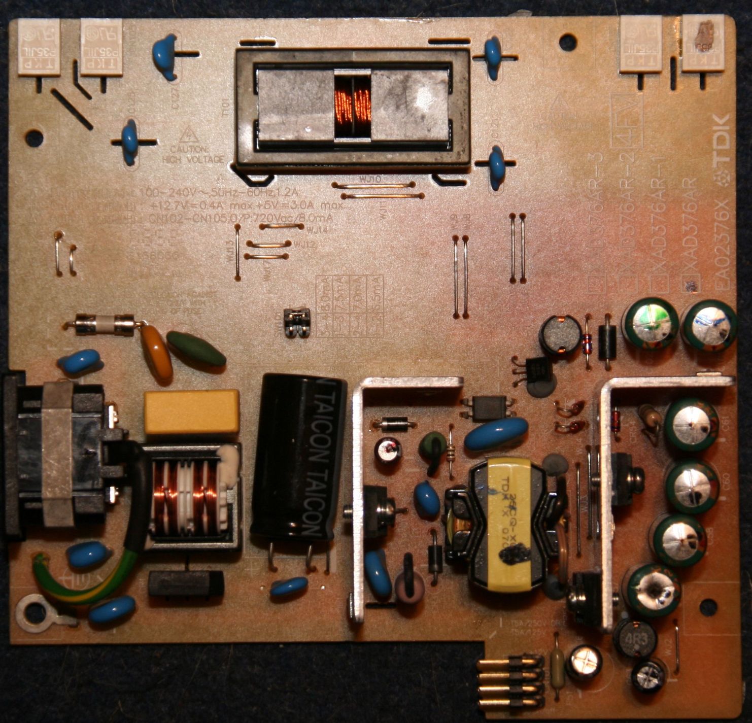

Und hier noch die Rückseite. Auf dem Regler steht MPS 0633 / MP1008es. Finde aber leider kein Datenblad (zur zu BrückenRichtern mit der selbern bezeichnung). Habe evt. hoffung duch ne APP Note auf nen Schaltplan zu kommen.
Tausch erst einmal die Elkos (die sehen ja wirklich übel aus), oft ist das schon die ganze Reparatur...
der eigentliche regler wird der kleine 8 pinner sein. der andere IC ist für die hochspannung. ich würde mal versuchen raus zu finden ob der hochspannungsteil vlt zuviel strom zieht (vlt kann man den irgendwo von den 12V trennen).
Wie Ema Tronik schon gesagt hat... Es sieht so aus, als ob die sechs Elkos auf der rechten Seite nach oben hin ausgebeult und aufgeplatzt sind.

Moin moin, Ja die Elkos sind auf jedenfall ein fall für den Entsorger. Der aufgeplatze war ich mit meiner Prüfspitze. Hoffe das ich heute noch nach Reichelt komme. Ich halte euch auf den laufenden.
> meine Ausbildung zu KeFu erfolgreich abgeschlossen. Kung-Fu? Was sich heute alles in der Etechnik rumtreibt. :-D > Das Schaltnetzteil meines TFT (Hanns g, 19") startete nicht mehr > leises Pfeifen und alle paar Sekunden Tickergereusche > TFT selber kann ich mit +5 und +12 (externes Netzteil) Versorgen und > bekommen ein Bild...Jedenfalls tut sich was, ohne die Beleuchtung ist > das Eines der gaengigsten Probleme bei Schaltnetzteilen ist das nicht mehr anlaufen weil ein kleiner Elko seine Kapazitaet verloren hat, oder der dazu notwendige Widerstand hochomig geworden ist. Das ist bei dir nicht der Fall. Oder jedenfalls noch nicht, kommt bestimmt naechstes Jahr. Das tickern deutet darauf hin das dein Schaltnetzteil wegen Ueberlastung abschaltung und immer wieder neu gestartet wird. Einen Fehler im Rest des Geraetes, der soetwas auch verursachen koennte, hast du schon ausgeschlossen. Es ist also in der Tat sehr wahrscheinlich das entweder ein Elko am Ausgang einen Kurzschluss darstellt, oder aber die Spannung unsauber weil die Kapazitaet fehlt und deshalb abgeschaltet wird. Angesichts ihres aussehens tausche bitte alles aus was nach Elko aussieht! Tausche auch Elkos aus die noch gut aussehen! Am besten wirklich alle! Wichtig wird allerdings sein das du fuer viele Elkos solche mit low ESR benoetigt. Die genaue Kapazitaet ist allerdings nicht ganz so wichtig. Oft kann man sich mit Elkos von einem defekten Mainboard behelfen, falls die nicht unter denselben Symptomen leiden. Olaf
ahhhhhh.... er erstrahlt seit 23 min. im seinem vollen glanz und zeigt ein erfrischendes Bild. 6*470µF serviert im frischen lötzinn haben das SNT wiederbelebt. Dank euch für eure seelische Unterstütung :-)

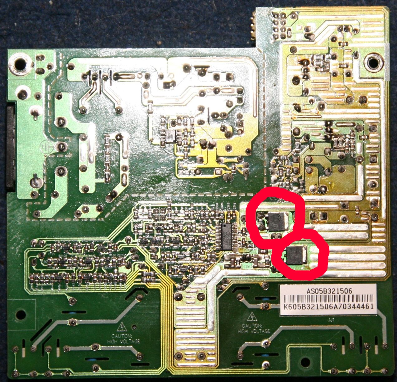

Ich habe das selbe Problem momentan mit dem Schaltnetzteil bei mir ist das nur so das sich die Schottky-Dioden im Sekundärteil des Schaltreglers verabschiedet haben. Weis einer was für Werte diese Dieoden haben oder hat einer einen Link zu diesem Bauteil, weil ich finde keinen Schaltplan oder ähnliches auch so habe ich keine Ahnung in dieser Materie. über eure hilfe wäre ich sehr dankbar
Michael schrieb: > Ich habe das selbe Problem momentan mit dem Schaltnetzteil > bei mir ist das nur so das sich die Schottky-Dioden im Sekundärteil > des Schaltreglers verabschiedet haben. Schließt Du das aus deren sichtbarer Zerstörung oder der Messung eines Kurzschlusses? Denn zweiteres ist auch als Fehlinterpretation bei Messung im eingebauten Zustand der Diode möglich.

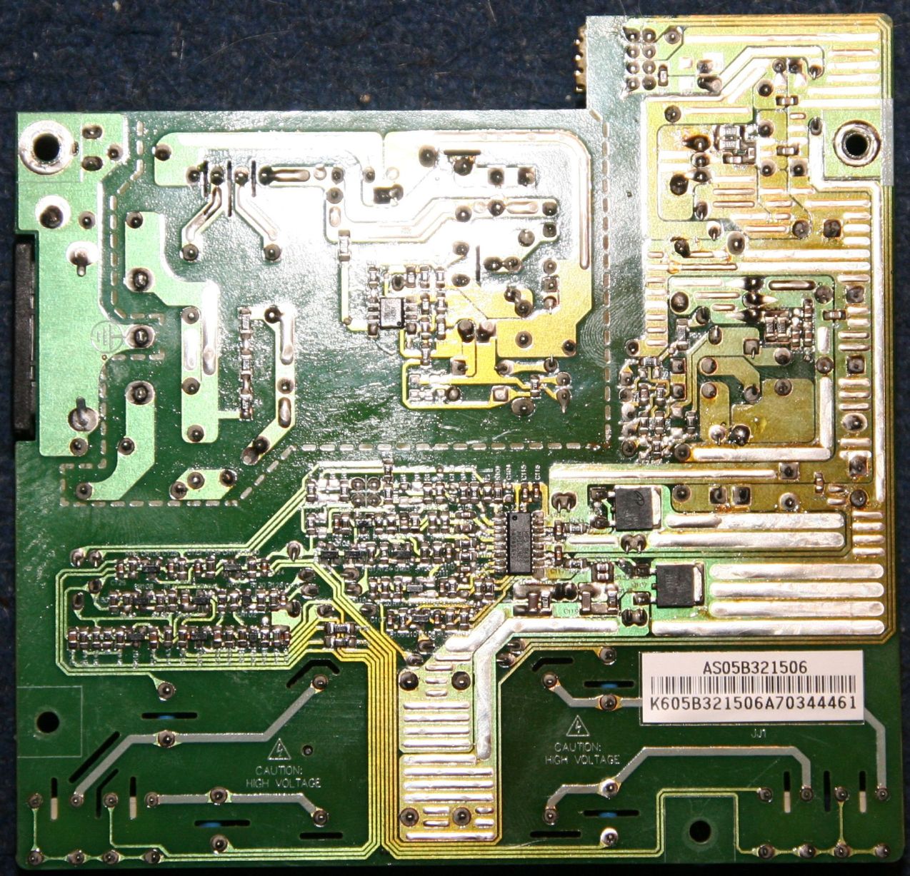

Auserdem sollte man uns auch mal das Gerät nennen, vielleicht auch SNT-Platinenbezeichnung, und wenn möglich auch mal ein Foto von den Opfern, wenn man uns schon nach Werten der Schottkies fragt. Und wie mhh sagt - wie hast Du den Tod der Schottkies festgestellt?
Das Gerät ist ein Hannsg HSD190ME13 die Platine ist die selbe wie auf dem Bild nur das es die XAD376AR-1 ist. Zu mhh ich schliese das aus sichtbarer Seite das die Schottky-Dioden zerstört sind, da sie nur nich in 2 Hälften geteilt auf der Platine waren mit Messen ist also auch nix mehr, kann nur die nummer die auf der 2. Schottky Diode steht euch mitteilen D408 BE6Y2E. Die Elkos sind auch hinüber da ist der ganze deckel Rausgedrückt. Hoffe ich konnte ein bisschen weiterhelfen mit meinem Problem.
Ein Urteil zu fällen ob die Reparatur noch lohnenswert sein könnte, ist aus der Ferne unmöglich. Überprüfen (durch Messen), ob es die Diode durch einen Kurzschluß in einem der schwangeren Elkos zerdröselt hat. Diode ersetzen. Elkos tauschen (dürfte klar sein) Günstigerweise hat man für sowas rückgewonnene Bauteile im Haus um dann zu entscheiden, ob sich es lohnt auch Geld zu investieren für neue Ersatzteile.
Die Dioden kann ich nicht mehr Messen, habe sie alle beide in mehreren teilen vor mir liegen :-) die hats zerbröselt neue Elkos habe ich da aber deswegen beziehen sich ja meine Fragen auf die Dioden
Sind die Dioden 2- oder 3-Beiner? Unter BE6Y2E finde ich auf die Schnelle nichts. Sowas in der Art wie die SBL1040 sollte funktionieren bei 3-beinig. Zur Kurzschlußmessung benötigst Du die Dioden nicht. Also was hast Du gemessen?
Die Dioden haben 3 Beine aber das 3. mittlere ist abgezwickt, es sind nur 2 Beine und der Kopf angelötet gewesen. Die Elcos habe ich ausgelötet. Ich habe leider nichts da zum Messen da, da mein Opa mein Messgerät mit seinem Auto plattgemacht hat :-). Hab mir gedacht bevor ich mir einen neuen Bildschirm kaufe oder zum schauen lassen hergebe such ich ein bisschen im Internet und bin auf die seite gestoßen. Ich hab noch ein altes Mainboard da, da sind auch solche Dioden aufgelötet nur der Kopf ist angeklebt deswegen bin ich mom ein bisschen verwirrt weil bei Reichelt auch so viele angeboten werden von diesen Schottky Dioden
Michael S. schrieb: > da mein Opa mein > Messgerät mit seinem Auto plattgemacht hat :-) Die Bilder davon bist du und aber noch schuldig.
Michael S. schrieb: > Die Dioden haben 3 Beine aber das 3. mittlere ist abgezwickt, es sind > nur 2 Beine und der Kopf angelötet gewesen. Im menschlichen Gegensatz entweder 3. Bein oder Kopf haben hier die beiden gleiches Potential. :) Dumm ist nur, daß "Kopf angelötet" nun keine Diode mehr ist, sondern plötzlich zum Transistor mutiert, welche unten auf der Leiterseite sich befinden/ -fanden. Sie steuerten in ihrem früheren Leben den kleinen Trafo für die Hintergrundbeleuchtung an.
An Schunkel-August das ist jetzt mindestens ein Jahr her ich habe davon auch nie Bilder gemacht, das Messgerät ist gleichzeitig mit Elektromüll auf dem Recyclinghof gelandet. Es ist nur so passiert, man hat was im Auto messen wollen und hat es dann auf den Boden gelegt und vergessen normal war es unzuübersehen is noch ein 2 wk Modell gewesen vom Uropa. Zu mhh was bedeutet jetzt das wird ja immer komplizierter :-) ich habe auf dem Bild nochmal die 2 Dioden bzw jetzt Transistoren eingekreist

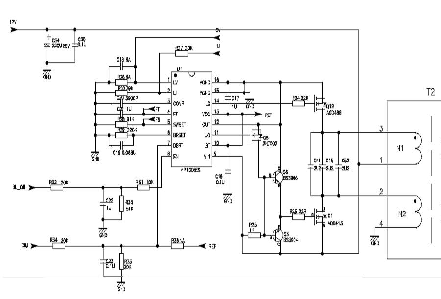

Es sind Transistoren. Im Datenblatt des ICs linkst Deiner roten Kreise nachschauen, ob es eine Beispielschaltung gibt. Oft wird die ähnlich benutzt. So könntest Du herausfinden, welche Transistoren das waren oder sein könnten.

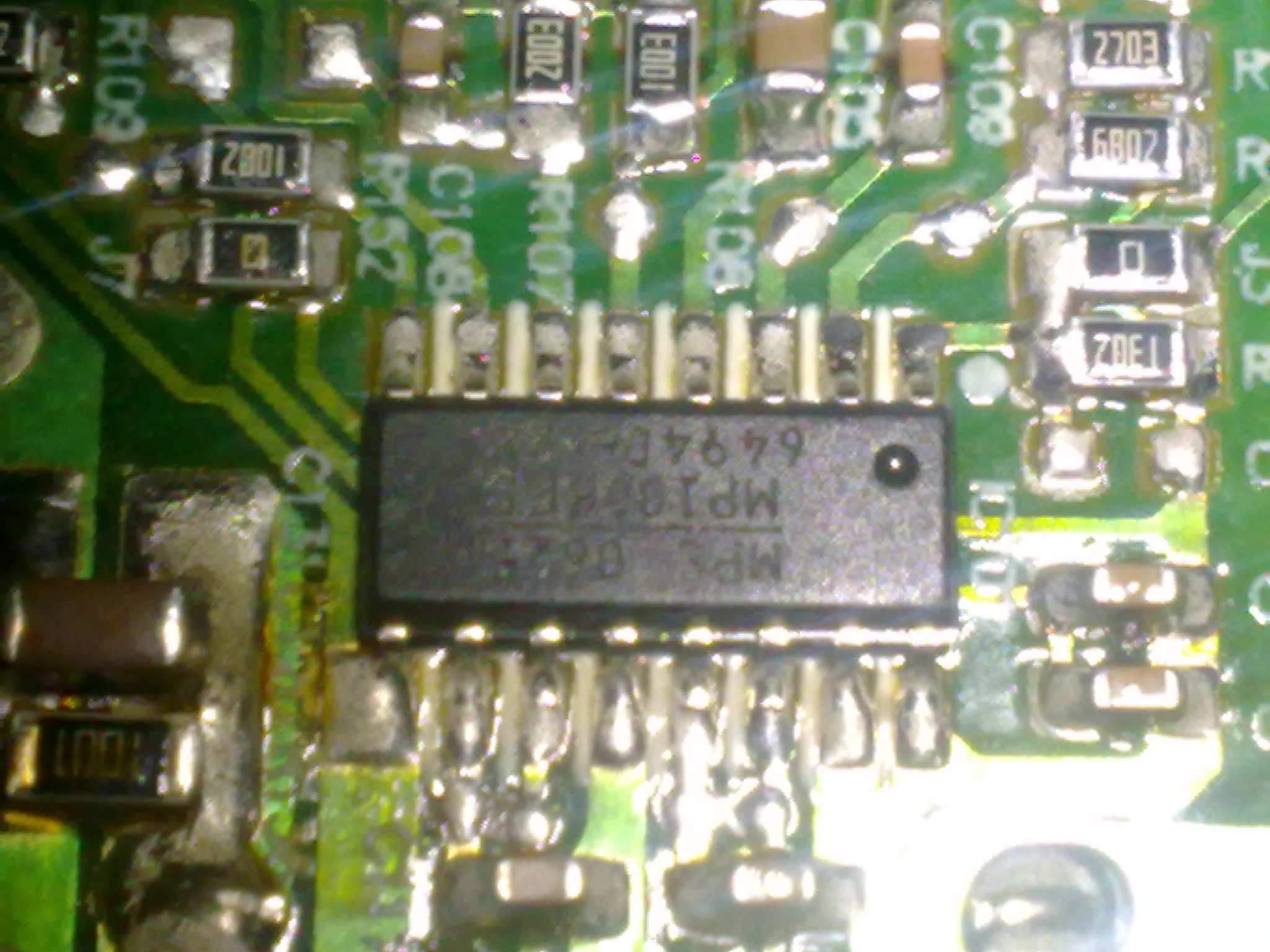

Ist es so schwer die Bezeichnung von einem Chip abzuschreiben? Unter XAD376AR findet sich die gesamte Leiterplatte und nicht der Ansteuerschaltkreis. Der gesuchte IC ist der schwarze Malz links Deiner roten Kreise...
so warum net gleich so ausgedrückt :-) MP5 0625 oder (MPS 0625) -------- MP1008ES 649406.28 Hab zwar mit der Lupe nachgeschaut aber das erste kann man sehr schlecht erkennen so steht es auf dem Chip
habe mit dem microscop geschaut die bezeichnung ist MPS 0625 -------- MP1008ES 649406.28

Ich hoffe, das du was auf den Bildern erkennen kannst, meine Handykammera gibt leider keine schärferen Bilder her. Normal dürfte ich nichts übersehen haben beim ablesen mit der Lupe, oder dem Mikroskop.
nun gut - scheint doch ein MP1008... zu sein. Aber finden läßt sich wohl doch nix dazu .... :-( Könnte kundenspezifisch sein.
Das heißt also wegschmeisen? Habe mir eine Diode genau angeschaut, die ist noch heile vielleicht kann ich die Messen lassen und Schauen was dabei rauskommt. Oder was kann passieren, wenn ich die von meinem kaputten Mainboard runterlöte und als ersatz nehme?
Michael S. schrieb: > Habe mir eine Diode genau angeschaut, die > ist noch heile TRANSISTOR! Wenn noch ganz und man bekommt heraus ob Mosfet oder Bipolar, läßt sich Ersatz finden.
