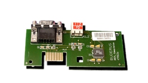

Moin Moin Allerseits Ich habe im WEB ein Schaltbild gefunden und werde es Morgen mal Anhand der Heizung Buderus Ecomatic 4000 überprüfen ... Ich wollte meinen Fund zunächst mit Euch teilen: Es scheint mir so als währe dieses das Buderus Kommunikationsmodul KM 271 Grüße Stefan
Aha, das ist ein Autogas LPG-Diagnose-Interface würde ich mal sagen. Viel Spaß ! http://cgi.ebay.de/---Autogas-LPG-Diagnose-Diagnostic-Interface-NEU-TOP!!!_W0QQitemZ200386396045QQcmdZViewItemQQimsxZ20090922?IMSfp=TL090922145003r26878
Hallo LPG Du hast recht! Das Prinzip ist aber wohl das gleiche! Es geht hier um eine Pegelanpassung / bzw. ein Interface. Hat bereits jemand das KM 271 Interace mal aufgebaut ? Bzw. hat jemand die belegung der Kontakte ... Grüße Stefan
Wenn du ein hochauflösendes Bild ohne Aufkleber von beiden Seiten besorgen könntest dann würde sich da mit Sicherheit etwas machen lassen. Schau mal dort: Beitrag "Logamatic 2107 Schnittstelle" Da wird schon gearbeitet ;-)
@Hans(Gast) Habe den Threat Beitrag "Logamatic 2107 Schnittstelle" schon verfolgt: Sehr spannend. Genau wie Du schon sagst: Ja, Ein Foto währe toll! Die Schaltung müsste eigentich kompatibel sein. Es kommt also auf die Anschlüsse an... Stefan
Was ist denn dieses Plastikteil, rechts neben dem RS232 ? Der Pegel sollte von 5V auf RSR232 gewandelt werden. Versorgt wird die Schaltung offensichtlich von der Heizung mit 5V.
Hallo Allerseits. Ich habe noch einmal genau nachgesehen bezüglich meiner Regelung. Also, ich habe ´ne Ecomatic 4000 : HS4201 Hat zufällig noch jemand diese Anlage mit Kommunikations Modul KM 2.0 und würde High Res. Bilder von diesem Modul posten ( am besten währen Bilder ohne Aufkleber) der Vor- und Rückseite . Vielen Dank Stefan
