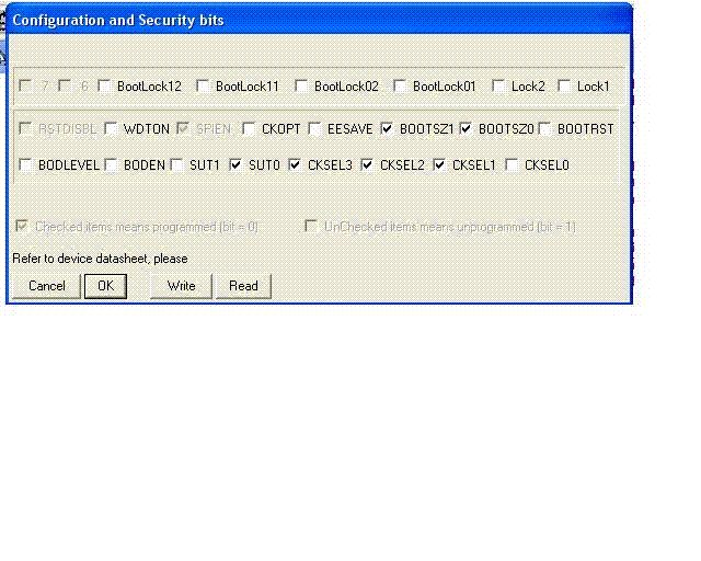

hallo arne wirklich tolle arbeit hast du da das ich mir nachbauen wollte allerdings gibt bascom mir beim convertriern diesen fehler raus Variable already dimensioned "Dim Ocr1a As Word " sein schon dimensioniert wenn ich das richtig verstanden habe wurde die variable schon in deinem code definiert allerdings finde ich es nicht oder bin ich da auf dem holzweg gruß siggo
Hallo siggo, das war bernd ja auch schon passiert. Vielleicht ist die Variable ja doch inzwischen reserviert... Ich benutze sie für den 16-bit Registerwert. Versuch doch bitte, die einfach an allen Stellen zu ersetzen, bspw durch "Vergleichsregister". lg, arne
Hallo Arne Danke für die schnelle Antwort ich habe die Variable Ocr1a durch Ocr1a1 im gesamten Code ersetzt. Jetzt meckert mein Bascom nicht mehr :-) jetzt habe ich es auch mein Atmega8 aufspielen können, allerding Funktioniert es nicht so wie es sollte. Das ganze ist sehr träge wenn ich es einschalte kommt nach ca. 4sec. ein kleines p und danach geht es ca. 13.sec. bis auf der Anzeige 0,119209289 HZ Low steht. wenn ich jetzt die Taste up oder down drücke geht garnichts. kann es sein dass meine fusebit falsch eingestellt ist? gruß siggo

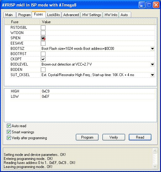

Hallo Siggo, ja - deine Fusebits sind nicht richtig fuer diese Anwendung. Sie sollten so sein:
1 | 1100 1001 |
2 | 1110 1111 |
Eine 1 bedeutet im Ponyprog KEIN Häckchen. Eine 0 bedeutet ein gesetztes Häckchen. Die beiden Zeilen stehen für die beiden UNTEREN Zeilen im Ponyprog, also von RDISBL bis BOOTRST BODLEVEL bis CKSL0 An der oberen Zeile braucht man eigendlich NIE etwas ändern. lg, arne

Hallo, mit dem Autospeichern hat sich erledigt. Ich hatte mich mit den Fuses vertan. Ich benutze das AVR Studio zum Brennen und habe die Einstellungen als GIF beigefügt. Gruß Andreas

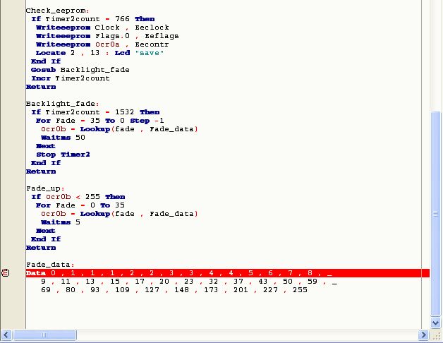

..leider völlig undokumentiert. Timer0 ist für PWM Backlight, 1 für den Generator, 2 zum speichern der Werte und Ausschalten der Hintergrundbeleuchtung. LCD in 4-bit auf D, 3 Taster an C3, C4, C5 zum hoch/runter und Flag. ausserdem wenn Flag und hoch/runter wird der Kontrast für's Display eingestellt (bei Batteriebetrieb von Vorteil). Alle Werte werden nach gewisser Zeit gespeichert. die Schritte hoch/runter erhöhen sich, wenn man langer drückt. Wenn du Fragen hast versuche ich mich weiter. Muss da selber erstmal sehen, was ich geschrieben habe.. ;)
hallo Bernd, danke für dein mühe, bei compile kommt "bootloader to long" mfg
Irgendwas ist schief gelaufen. Bei mir kommt derselbe Fehler. Ich hänge die jetzt nochmal ran. Habe es eben nochmal kompiliert (Flash used: 98%). Dazu mal das Hex-File. Mal sehn.. Edit sagt: schalte mal die Optimierung ein. (Output - Optimize Code)
hallo Bernd, danke für dein mühe, leider das gleiche problem, hex nützt mir nichts hab einen atmega 32 mfg

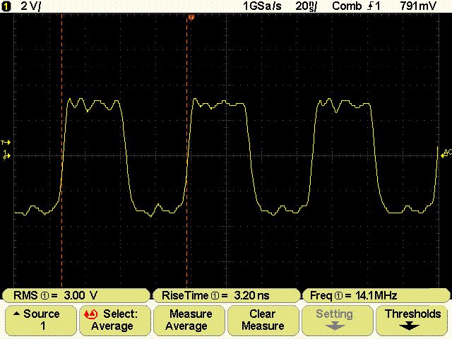

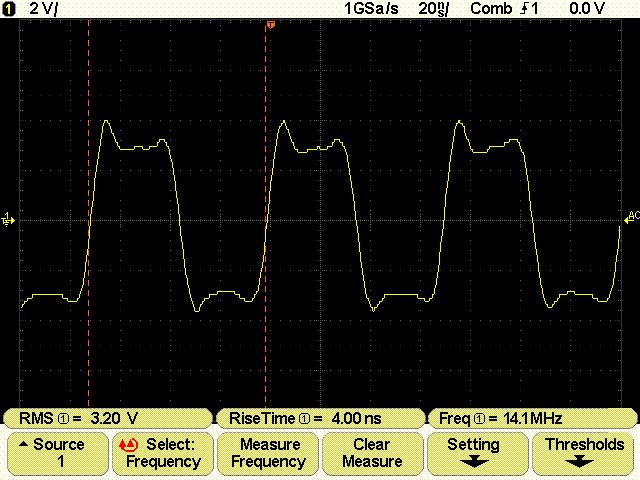

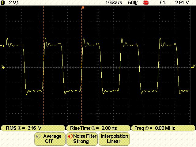

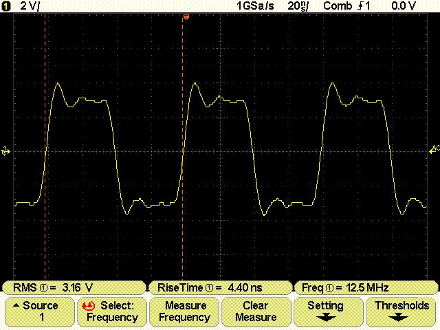

Hi, Hier mal die versprochenen Shots vom DSO. Ich habe mal ein wenig experimentiert, da ich den Mega8 gerade mal verfused hatte (statt Crystal/Resonator), habe ich aus Versehen auf External gedrückt. Da bot sich gerade die Gelegenheit ein wenig mit den Oszillatoren zu spielen... 1.Foto 16MHz Quarz mit 2x12pF 2.Foto 25MHz Oszillator...macht er locker mit! 3.Foto 28.322MHz Oszillator, hatte ich gerade da. 4.Foto 40MHz Oszillator, bis dahin ging er noch, das Display hat's aber nicht mehr mit gemacht, war klar! Der Mega8 wurde dabei nicht mal warm. beim 40MHz Oszi, bekam er etwas Temparatur. Fazit: Bis 30MHz, könnte man den Mega8 takten, d.h. man könnte eine Frequenz von 15MHz mit einem akzeptablen Rechteck generieren. Vielleicht möchte ja Jemand mal die Software dafür anpassen? Arne wie wär's, ist ja dein Projekt?!? Gruß Michael

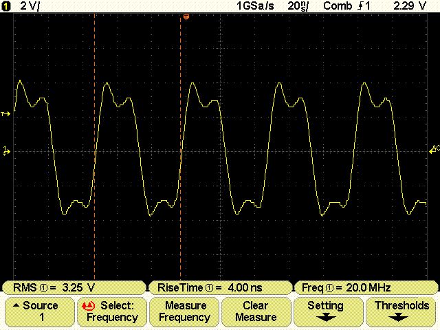

Hi, ich wollte einmal die Qualität der Ausgangs-Signale dokumentieren. Getestet habe ich mit 1kHz am Osciloskope. Verwendet habe ich 20MHz Quarze von unterschiedlichen Herstellern, jeweils mit externen Kondensatoren(22pF) und ohne, bzw. wurden die internen 36pF des mega8 aktiviert. Die Ergebnisse sind erstaunlich, die Screenshots sind selbsterklärend, denke ich. Gruß Michael EDIT: Shot 3 u. 4 sind Quarze mit einer deutlich besseren Qualität

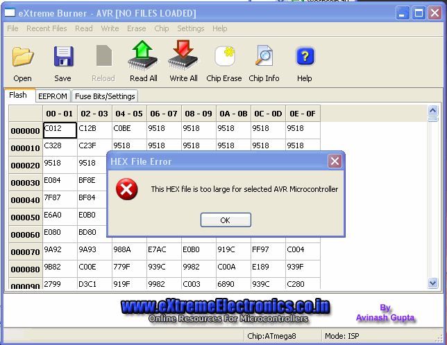

Hallo Arne, ist das hex-file für einen Mega8? Kann es mit AVR-Studio nicht flashen. Meldung: zu groß Gruss Peter
...stimmt, passt auch nicht mit Xtrem Burner! Schade, hätte das gerne mal getestet. Hat denn jemand mal eine Idee mit der Frequenzspeicherung??? Gruß Michael
@flexopete das HEX ist mit PonyProg gemacht und schließt den eeprom-Bereich mit ein, -glaube ich-. Daher die Größe. Ja - ist für dem Mega8 mit 16 MHz- Resonator, wie ganz oben im Schaltplan. P.S. Es muss beim Boot die zweite Taste (und nicht beide) gedrückt werden, um in den Modus für das Tastverhältniss zu kommen. @mike0815 benutzt du auch 16 MHz und den Mega8? Falls nicht, kann mir vorstellen, dass das Speichern ins eeprom nicht klappt, weil evtl. die Werte die max. Variablengröße (ich glaube ich nutz da ein WORD) übersteigen. lg, arne
mueste M88 oder M168 sein
@arne habe extra mal Ponyprog auf einem alten Win 2K Rechner installiert und meinen DT006 Prommer entstaubt. Flashbereich geht, EEPROM bringt write error. Könntest Du bitte mal hex und eep separat auslesen. Danke Gruss Peter
...also die Hex und die Bin lässt sich flashen, habe sie auch mit Ponyprog konvertiert, allerdings stimmt warscheinlich die Portzuweisung für das LCD-Display nicht, ist wahrscheinlich gespiegelt... Gibt's denn da keine Asm? Gruß Michael EDIT. wieso kann ich die Hex hier nicht hochladen?

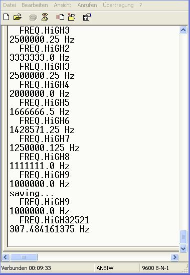

Feste Frequenzänderungen sind in sofern nachteilig, weil ja auch niedrige Frequenzen einstellbar sein müssen (500 KHz wären hier fatal). Eine prozentuale Änderung halte ich deshalb für sinnvoller. Meine Konzept ist ein Kompromiss zwischen schneller Erreichbarkeit einer Wunschfrequenz und des breiten Bereichs.... Falls du noch eine gute Idee hast, wie man beide Ziele mit nur 2 Tasten besser erreichen kann, würde ich mich freuen!
moin Arne, ich meine nicht das Hochzählen zur Maximalfrequenz, das ist ja ok, so wie es ist. Wenn z.B. die max.Frequenz 10MHz erreicht ist und man rückwärts geht, dann springt man ja auf 5MHz, 2,5MHz etc. und umgekehrt. Das man hier evtl. noch einen Taster einbaut, der die großen Sprünge in kleinere aufteilt, d.h. von 10MHz runter auf 9, 8 ,7 etc... wäre das machbar? Der Mega8 Produziert so steile Flanken, man könnte glatt eine Sinus, Sägezahn, Dreieckgenerator damit steuern und man hätte einen schicken Funktionsgenerator Noch ein Vorschlag für den Frequenzzähler: Wie wäre es mit einem Vorteiler 74F73(HC) oder 74F74(HC), zum messen von höreren Frequenzen? Im Moment geht's ja nur bis 3MHz und ein wenig Feintuning für etwas genauere Werte wäre auch von Vorteil?!? Jetzt dreht er ganz durch...:-)) aber warum nicht weiter spinnen? ;-\ Gruß Michael Gruß Michael
Michael D. schrieb: > der die großen Sprünge in kleinere aufteilt, d.h. von 10MHz runter > auf 9, 8 ,7 etc... wäre das machbar? Hast Du denn jemals selber etwas mit Timern & AVR gemacht ? Dann würdest Du erkennen, warum es technisch nicht möglich ist kleinere Schritte auszuführen. Denk mal über die Werte von OCR1A bei der Maximalfrequenz und dann absteigend nach. Ihr unterhaltet Euch ja gut und was Arne da programmiert hat trifft ja auch auf Gefallen, beweist dennoch Folgendes: 1) Jeder kann mit Bascom programmieren 2) Obwohl der Code schlichtweg grauselig ist, kann er funktionieren Übrigens kann das Setzen des OCR1B entfallen, der hat hier keinerlei Wirkung da der OC1A Pin getoggelt wird, Disable/Enable Interrupts wird in einer Interruptroutine auch nicht gebraucht, denn das macht der µC von selbst.

so, damit es hier nicht langweilig wird, möchte ich meine Experimente mit dem mega48 (gestern frisch eingetroffen) mitteilen. Dafür habe ich gleich ein paar Oszillatoren mit bestellt: 30MHz, 32MHz und 36MHz. Ich wollte das erst mit Quarzen realisieren, dummerweise hat Reichelt ab 20MHz aufwärts nur Oberton-Exemplare, diese bevorzugen dann ihre Grundfrequenz :-( Den 88er hatte ich ja schon mit 32MHz erfolgreich getaktet, jetzt wird der mega48 gequählt. Die 48er-Serie ist mit 1105A gekennzeichnet und scheint sehr willig zu sein. Anbei mal ein paar Oszi-Shots mit 30MHz, 36MHz und dem Clockausgang von 36MHz des mega48, dabei bleiben sämtliche Funktionen sowie das Display völlig stabil. Gemessen wird hier mit einem Welec W2022 und einem Testec-Tastkopf(100MHz) 1:10. Für so wenig Aufwand gibt's hier viel Leistung. EDIT: Die Messungen habe ich auf dem Breadbordaufbau vorgenommen, also auf keinen Fall HF-gerecht! Gruß Michael
Tolles Projekt! Wie groß sind den die Frequenzstufen? Ist das tastverhältnis Stabiel? Würde sich soetwas als Oszillator für ein SDR-Radio eignen? Mit eine PLL könnte man noch die Frequenz verdoppeln/vervierfachen.
Bastler schrieb: > Tolles Projekt! Jo... und es lebt ;-) > > Wie groß sind den die Frequenzstufen? Ist das tastverhältnis Stabiel? Absolut! > Würde sich soetwas als Oszillator für ein SDR-Radio eignen? keine Ahnung. > Mit eine PLL könnte man noch die Frequenz verdoppeln/vervierfachen. Geht auch, habe es selbst mit einem ICL511 Frequenzvervielfacher getestet, der geht auf das 8fache der Eingabefrequenz. Gruß Michael

schreib ein rem vor die zeile, dann laesst es sich zumindest compillieren Ocr1a ist bereits in den .def definiert ( "m8def.dat") viel erfolg beim testen vlG Charly
Es liegt an der Zeile: Dim Ocr1a As Word Das geht nicht, weil Ocr1a ein Registername des Kontrollers ist und nicht als Variable dimensioniert werden kann. Ich habe hier die Version 1.11.9.5, aber normalerweise dürfte das so nirgendwo gehen. MfG Paul
Hallo Was ich aber jetzt nicht verstehe, ist wie haben denn die Anderen hier das compiliert bekommen, wenn es nicht geht ? Hat der BASCOM Compiler von 2009 das einfach ignoriert ? Woher bekomme ich so eine alte BASCOM Version ? Google hilft da irgendwie nicht weiter, nur Verweise auf die aktuelle Version. Das Problem ist, dass ich mir vielleicht mit einem LED Blinker helfen koennte, aber das Programm hier ist etwas zu kompliziert fuer mich. Vielleicht kann mir da jemand genauere Anweisungen geben.
Du kannst mal versuchen, die Variable im ganzen Quelltext umzubenennen. Mit "Suchen und Ersetzen" geht das. MfG Paul

Paul Baumann schrieb: > Du kannst mal versuchen, die Variable im ganzen Quelltext umzubenennen. > Mit "Suchen und Ersetzen" geht das. > > MfG Paul erklaer mir mal bitte was das bringen soll !? oder : http://www.youtube.com/watch?v=vNc6mIwH9lI vlG Charly

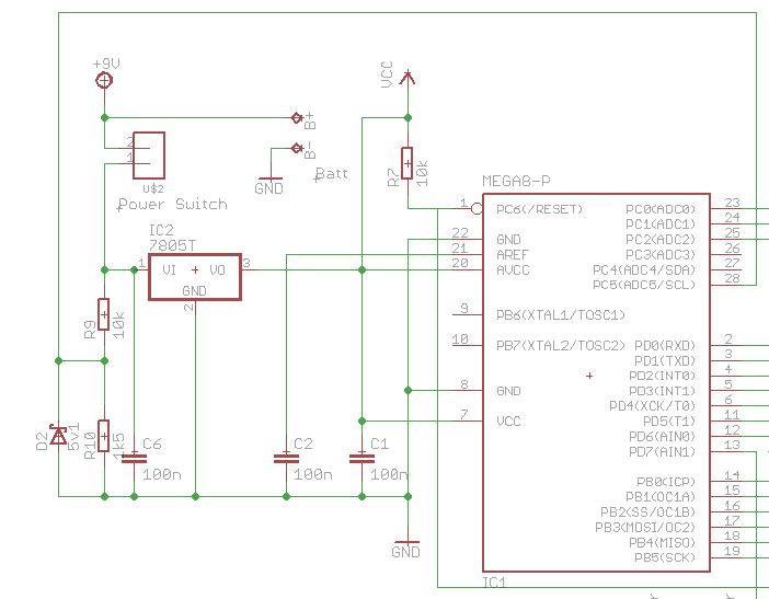

Hi, genau, ich nehme den m88, ist wohl die beste Alternative. Kompiliert habe ich es mit der Version aus dem Link. Optimierung eingeschaltet, obwohl es auch ohne funktioniert. Compiler version :2.0.7.1 Compiler build :2.0.7.1.001 IDE version :2.0.7.1 Serial number :Serial DEMO Windows OS :Microsoft Windows XP Windows SP :Service Pack 3 Ich möchte jetzt noch etwas mit Quarzen und Quarzoszillatoren rumtesten, mal sehen wie weit man gehen kann, das es noch zuverlässig läuft. Und mir natürlich noch das Ausgangssignal ansehen.
Da es hier wohl doch niemanden so wirklich interessiert, habe ich das hex von oben mal geflasht. Funktioniert ganz gut. Nur blicke ich nicht, wie man die Frequenz speichert, um das Tastverhältnis zu ändern und umgekehrt.
Das Tastverhältnis ist zur Zeit auf 50% und im Moment noch nicht einstellbar! Vielleicht wird's der Rolle richten?!? Ich wollte mal wissen, ob das Problem mit dem Display nach dem Kompilieren --- Beitrag "Re: Einstellbarer Frequenzgenerator für 0.12 Hz - 8 MHz mit Atmega 8 und Bascom" --- auch bei Anderen auftritt oder eben nur bei mir? Gruß Michael
Ich hatte doch geschrieben das ich das hex geflasht habe und da ist das Tastverhältnis einstellbar. Beitrag "Re: Einstellbarer Frequenzgenerator für 0.12 Hz - 8 MHz mit Atmega 8 und Bascom" Nein, tritt bei mir nicht auf, hatte ich aber auch geschrieben. Beitrag "Re: Einstellbarer Frequenzgenerator für 0.12 Hz - 8 MHz mit Atmega 8 und Bascom" Es wäre auch schön zu erfahren, was genau nicht geht.
moin Barnay, du hast die oben angegebene HEX geflasht und die geht? Bin mal kurz drüben gewesen und hab's mal überflogen, kann mich erinnern, das es da schwierigkeiten gab. Hast du für das Display Hardwremässig die Pinbelegung geändert? Quellcode ist ja leider bnicht vorhanden. Und ja, von dir weiß ich ja, das es mit dem Kompilieren bei dir klappt, wollte nur wissen, ob sonst noch Jemand das Ptoblem hat... Gruß Michael
Ja, die geht. m8 / 16MHz, Belegung wie auf dem Original, siehe Bild. Fuses sollten klar sein.

Interessent schrieb: > Barney bietet > hier einen Hexfile an, der sich auf welchen Sourcecode bezieht? Beitrag "Re: Einstellbarer Frequenzgenerator für 0.12 Hz - 8 MHz mit Atmega 8 und Bascom"
Hey Barney die Bascom Demo Version kann nur max 4.KB hex(en). Gruß Holger(R)
