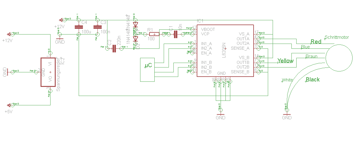

Hallo Ich will ein Schrittmotor SM12056 mit dem µC XC167 steuern, dafür habe ich mich für die L6205 entschieden. es funktionnirt aber nicht, der Mototr dreht weder nach rechts noch links . habe ich ein Fehler in meine Platine ? ist die L6205 für die Steuerung der Sm12065 überhaupt geignet ? was mache ich da falsch ? im Anhang ist der Hardware Schema ? Danke
Dein Schrittmotor scheint ein unipolarer zu sein. Da brauchst du keinen L6205, sondern es reichen ein paar Transitoren, die die Spulenanschlüsse (gegen Masse) schalten, wenn die gemeinsamen Pole der Spulen an (+) liegen.
Du hast einen Treiber für einen Bipolarmotor und dein Schrittmotor ist Unipolar. So wird das nichts. Blende bei deiner nächsten Schaltung mal die Pins aus. Das sieht ja schrecklich aus. Michael
Hallo, auf jeden Fall müssen die EN (Enable) Pins beschaltet werden. Erst wenn die auf +5V (genauer stehts im Datenblatt) sind schaltet er. Und dann würde ich die zwei freien Leitungen vom Schrittmotor nicht auf Masse legen. Damit brückst du die beiden Spulen. Hier gibt es auch haufenweise Artikel zum Thema Schrittmotoren. Auch mit Schaltungen. Du kannst die auch mal den L293 ansehen. Der ist vom Aufbau ähnlich.
PS: unipolare Motoren kann man auch bipolar ansteuern. Schau mal diesen Artikel: http://www.rn-wissen.de/index.php/Schrittmotoren
>PS: unipolare Motoren kann man auch bipolar ansteuern. Dann aber bitte die Mittelanzapfungen nich an Masse legen sondern fliegen lassen. Die "sense" Pins brauchen in der Regel Strombegrenzungswiderstände. Wie erwähnt müssen die EN-Eingänge verwendet werden: pullup nach +5V. Aber den L293 solltest Du Dir nicht ansehen, der löst Dir Dein Problem nicht.
Hallo Danke für die schnelle Antwort Also ich habe das wie in diesem Link gemacht . [[http://www.rn-wissen.de/index.php/Schrittmotoren]] was meinen Sie mit: Die "sense" Pins brauchen in der Regel Strombegrenzungswiderstände. soll ich die jetzt so lassen oder !! Ich probiere das mit dem "En"(pullup) An der erste Schaltung ,messe ich immer an der OUT1B und OUT2B immer ca 10V obwohl an der Eingang(IN1A,IN2A,IN1B,IN2B) keine Spannung liegt. kann man vielleicht da ein Fehler auch gemacht haben ? Danke
Ich sehe gerade, daß der L6205 ja nur aus der Endstufe ohne Stromregelung besteht. Da wäre der L6207 die geschicktere Lösung, oder man verwendet zur Strombegrenzung/-taktung den L6506 vor dem L6205. Zu den Bausteinen empfehle ich die Datenblätter sowie die Applikationsbeispiele.
Ich habe das genau so wie hier gemacht ,das muss ja funktionnieren ?!! [[http://www.rn-wissen.de/index.php/Schrittmotoren]]

In Ordnung ist s nicht ,irgendwo mache ich ein Faehler.aber was !!
Hallo so sieht ganz genau meine Schaltung . den Fehler habe ich bis jetzt noch nicht gefunden ,vielleicht kann ja einen helfen . Danke
Hallo! Soll dass immernoch der L6506 sein? Ein Schaltplan hilft wenig, wenn die Bauteilewerte (=IC-Namen) nicht angegeben werden. Wenn dein Motortreiber Sense-Pins hat, musst du da auch entsprechende Messwiderstände einsetzen. Wenn du keine Stromregelung machen willst, werden die Pins direkt auf Masse gelegt. Über diese Pins fließt übrigens der gesamte Wicklungsstrom, also bitte die Leiterbahnen nicht zu dünn wählen! Mit freundlichen Grüßen Thorsten Ostermann

Datenblatt vom IC lesen. Dann fragen stellen falls du etwas im Datenblatt nicht verstehst. Wir warten auf fragen zu den PINs und woszu diese da sind.
Alpha Delta schrieb: > es funktionnirt aber nicht, der Doch, die enable-Eingänge scheinen zu funktionieren: die Endstufen sind abgeschaltet.
