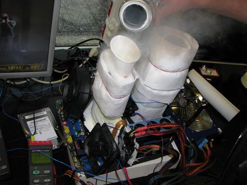

PS: Falls die Frage aufkommt, was ich damit anstellen will. Ich will
Grafikkarten und CPUs damit versorgen. Möchte quasi denen eine eigene
Spannungsversorgung bauen und die Versorgung der Mainboards und
Grafikkarten deaktivieren (auslöten der Spulen und durchtrennen des
Feedbackzweiges). In meinem Hobby (Extremübertakten von Rechnern mit
Hilfe von Flüssigstickstoff) ist man nicht selten durch die
Spannungsversorgung limitiert und diese Mauer will ich einreißen.

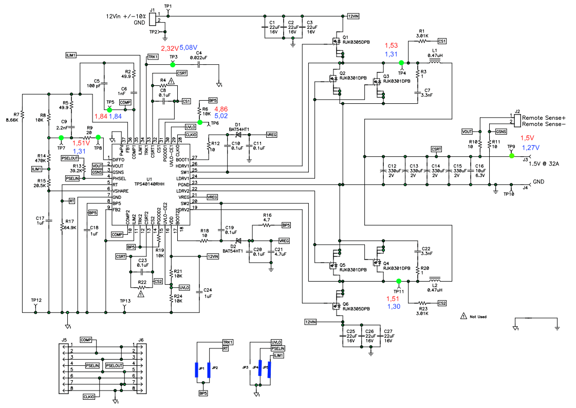

von Gast (Gast)
schau mal TI vorbei und dort speziell nach dem "TPS40140", der ist bis
zu 16 Phasen kaskadierbar und ist extra für Spannungen von 0,7V - 5V
ausgelegt.
Texas hat auch Mosfets für den Bereicht Stichwort "Ciclon".
Oder bei International Rectifier nach "X-Phase" und "DirektFET" suchen.

Oder kühle halt nicht nur die CPU, sondern gleich das ganze Board (in
LN2?)

von Andreas (Gast)
>ausgelegt.
Danke für den Tip, werde ich mir mal anschauen :)

Ich habe mir mal diese Evaluation Boards angeschaut:
http://focus.ti.com/docs/toolsw/folders/print/tps40140evm-003.html
Diese können 1,5V/max 40A und sind kaskadierbar... so fällt für mich die
Bauteilebeschaffung und das Design/Layout weg und ich kann auf eine
modifizierbare und solide Basis zurückgreifen. Die Ausgangsspannung kann
man sicher über einen Poti verstellbar machen, das man anstelle eines
Widerstandes am FB Pin des Masterreglers anlötet. Bleibt nur zu hoffen,
dass dann auch alle anderen Slaves auf diese Spannung eingestellt
werden.
Diese Lösung schaue ich mir mal etwas genauer an und telefoniere mal mit
dem TI Support. Dann mal schauen, wo man als Privatperson so ein
Eval.board zum testen herbekommt :)

Die Slaves übernehmen die eingestellte Spannung, da das Comp-Signal des
Fehlerverstärkers vom Master zu allen ICs durchgeschliffen wird.
Die Evalboards kann man auch bei Digikey für 37 Euro kaufen.

Hab ich schon gesehen, aber da gibt es leider nur das TPS40140EVM-002,
das hat zwei Ausgänge mit je 20A... ich brauche aber wenn dann einen
Ausgang mit max. 40A... das ist dann das TPS40140EVM-003... das gibts
bei mouser, da mal anrufen.
Kann man denn bei Digikey auch einfach als Privatperson bestellen?
Dachte das geht dort nur als Firma...
Das mit dem COMP Signalen habe ich auch gerade gelernt bzw. gelesen.
Also sollte ein/zwei Poti(s) am Master reichen und alle regeln fein die
Spannung nach.

Habe hier zum erstenmal gehört, das man CPU's mit Flüssigstickstoff
kühlen kann, was ist mit Kondenswasser? Wieviel GHz schaft man da so?
Würde mich freuen, wenn du deinen Projektfortschritt mit Bildern und
Meßwerten hier posten würdest, oder mir den Link auf deine Homepage
gibst.

von Andreas (Gast)
Vielen Dank für dein Feedback.
Im Anhang habe ich mal ein Bild von einem unserer Systeme angehängt, für
die Leute, die es interessiert. Kondenswasser ist natürlich ein sehr
großes Thema. Deswegen muss penibel isoliert und darauf geachtet werden,
dass unter keinen Umständen Kondenswasser an die Bauelemente kommt. Dazu
verwenden wir ein spezielles Material namens Armaflex, was einen großen
Temperaturgradienten vom Board zur Umgebung erlaubt. Zewa verhindert
dann, dass das Wasser unkontrolliert wegfließen kann. Die Boards werden
durch den Flüssigstickstoff (LN2) natürlich durch Absorbtion den Wärme
in der Umgebung der CPU massiv mitgekühlt, deswegen ist das kein
Problem. Aber die Board und GRafikkarten haben fast immer eine OCP/OVP,
so dass hier Grenzen gesetzt sind. Auch sind die verbauten Regler meist
unter NDA, so dass die Datenblätter nicht zu bekommen sind, um die
Schutzmechanismen auszuhebeln. Daran scheitert dann auch, die vorhandene
Spannungsversorgung weiter auszureizen, trotz besserer Kühlung. Deswegen
nun dieser neue Ansatz.

Ich denke ich werde die Idee mit den kaskadierbaren Evalboard von TI
weiter verfolgen. Ein eigenes Design ist sicher auch machbar, aber wegen
der geringen Stückzahl kostet allein die Platine (4 lagig +
Initialkosten beim Hersteller) mehr als 200€. Dazu kommen dann die
Bauelemente und die Zeit, alles zu entwickeln und aufzulöten. Für 200€
kann ich mir schon 4 dieser Boards bestellen und bin im Prinzip schon
fertig. Je nach Anwendung bin ich dann auch flexibel und kann dann das
eine oder andere Board weglassen, wenn nicht die volle Leistung
gebraucht wird. Und 40A pro Phase sind schon ordentlich.
Vielleicht hat jemand noch weitere Links zu ähnlichen Boards, die
vielleicht in Richtung 50A gehen? Ich habe schon Kontakt mit dem TI
Support aufgenommen und hoffe, dass ich dort entsprechendes Feedback
erhalte, wie ich diese Evalboards gekonnt einsetzen kann.

von Andreas (Gast)
Das TPS40140EVM-003 Board arbeitet mit 500kHz.
Auf jedem Board sind zwei Phasen und ich kann es beliebig erweitern (bis
zu 6 Boards glaube ich). Damit kann ich es je nach Anforderung und
geforderter Leistung erweitern oder wieder abrüsten.
Dadurch habe ich mit mehreren Boards die von dir beschriebene
Phasenverschiebung und so wird der Ripple kleiner.
Den Ausgang der einzelnen Boards kann ich ja noch mit weiteren Low ESR
Caps versehen, dass dann wirklich eine saubere Spannung am Ende
rauskommt. Denn die angegebenen 15mV Ripple sind mir noch zu viel. Auch
kann ich ja dann einen weiteren Ripple Filter (LC-Glied) bauen, der auf
die 500kHz angestimmt ist. Ich hoffe das funktioniert.
Ich sehe jetzt erstmal zu, wo ich die Boards bekomme und was das kostet.
Kratze ein wenig Geld zusammen und bestelle dann mal 2 oder 3 dieser
Boards und fange dann erstmal an zu testen. Als erste Versuchsobjekte
können ja erstmal alte Grafikkarten oder Boards herhalten... wenn dann
alles wie gewünscht funktioniert bestelle ich weitere Eval Boards,
erhöhe damit die Leistung des Systems und kann mich dann an HighEnd
Komponenten versuchen.
MfG Andi

von Andi (loopy83)
Ich arbeite mich gerade schon mal ein in das Board, was ich wie
modifizieren muss. Dazu habe ich mir den Schaltplan hergenommen und
geschaut, welchen Widerstand ich durch ein Poti ersetzen muss, damit die
Ausgangsspannung einstellbar wird.
Dazu habe ich im rechten roten Kasten den FB Spannungsteiler markiert
und ich vermute die Verteilung der Punkte so, wie ich sie markiert habe.
Nur leider fehlt mir der Anschluss an die Vout am orangen Punkt. Sind
die Zuordnungen der Widerstände korrekt? Rein Rechnerisch gehört zum
8,66K ein 9,8K Widerstand, deswegen mein Tip zum 10K.
Eingestellt sind ja 1,5V. Also egal welchen der beiden Widerstände ich
durch ein Poti ersetze, ich sollte doch ausgehend vom Originalwert
(meinetwegen 8,66k, grüner Punkt) dann in beiden Richtung die Spannung
erhöhen bzw. verringern können. Nehme ich ein 16K PräzissionsPoti mit 25
Windungen und kann so in beide Richtungen die Spannung einstellen
Sehe ich das richtig, oder habe ich noch einen Denkfehler?
Über die OVP, OCP mache ich mir Gedanken, wenn ich Probleme mit diesem
Schutzmechanismen bekomme. Aber wenn ich den Spannungsteiler am FB Pin
modifziere bzw. einstellbar machen, sollte doch zumindest die OVP
nachgeführt werden. Die UVP scheint ja fix bei 0,588V zu liegen.
PS: Ich werde wohl dieses Wochenende drei dieser Boards bestellen und
dann schaue ich mal, was für Lieferzeiten angegeben sind. Versendet wird
innerhalb von 48h... vielleicht klappt es ja immerhalb einer Woche, dass
ich sie dann beim Zoll abholen kann.
MfG Andreas
von Gast (Gast)
Dein Vout kommt über den internen OP des TPS40140(Vout, GSENS) und wird
dann über Pin1(DIFF0) an das Kompensationsnetzwerk gelegt.
Das Poti würde ich anstelle des 8,66k Widerstandes einbaunen, weil du
dadurch nicht die Regelschleife veränderst. Beim 10k dreht man gleich
wieder an der Verstärkung rum.

gestern angefangen, sie zu testen.
Allerdings haben sich nach kurzer Zeit erste Probleme eingestellt.
Alleine funktionieren sie tadellos, alle drei geben die eingestellten
1,5V aus.
Verbinde ich aber die Platinen untereinander, messe ich am Master 1,5V,
am ersten Slave 1,27V und am zweiten Slave nur noch 1,0V oder sowas.
Alle drei Platinen sind richtig gejumpert (wie im Datenblat vermerkt)
und geben auch ein PGOOD Signal aus, also scheint irgend etwas nicht zu
stimmen.
Ich hatte eine kurze Vermutung, aber nach meinen Überlegungen ergibt das
keinen wirklichen Sinn.
Ich messe am Master 1,5V.
Der erste Slave ist ja dann nach Datenblatt des Chips 90°
phasenverschoben, der dritte dann 120°.
Ich messe die Ausgangsspannung hinter den Spulen. Könnte diese
Verschiebung dennoch Einfluss auf meine Messungen haben?
Durch die richtigen Jumpersettings und dem vorhandenen PGOOD Signal
schließe ich daraus, dass die Regler so funktionieren, wie sie sollen.
Deswegen vermute ich ein fehler in der Messtechnik und das war meine
erste Idee.
Ein DMM mißt doch aber den Effektivwert, als unabhängig von der
Phasenlage. Zumal an Ausgang ja eine Gleichspannung anliegen sollte, die
Phasenlage ist ja nur vor der Spule relevant... deswegen bezweifle ich,
dass dies der Grund sein kann.
Ich habe auch schon ein paar Widersprüche zwischen Platinen und
Regler-Datenblatt gefunden. Z.B. ist der CLKIO Pin am letzten Regler
nicht mit 10k gegen Masse abgeschlossen. Ist ja auch klar, da alle
Platinen ja identisch sind.
Ich habe als Bild mal die Situation angehängt, wenn zwei Paltinen (eine
Master, eine Slave) zusammen gesteckt sind.
Messpunkte grün
roter Wert => Master
blauer Wert => Slave.
Durch den recht unübersichtlichen Schaltplan mit den vielen
Sheet-Konnektoren, kann ich mir aktuell nur ein verschwommenes Bild
davon machen, wo der Fehler liegt.
Vielleicht kann einer von Euch mal einen Blick darauf werfen und kann
vielleicht die Fehlerursache identifizieren?
Ich werde mir das Datenblatt den TPS40140 nochmal genauer anschauen und
dann versuchen, alles haarklein zu verstehen und nachvollziehen zu
können.
VIELEN VIELEN DANK!!!
von Andi (loopy83)
Ich habe noch etwas Anderes feststellen müssen:
Jede Platine hat ihre eigene "Slave-Spannung"
Als Master funktionieren alle mit 1,5V, aber als Slave haben alle drei
verschiedene Spannungen.
1,1V
1,27V
1,43V
Je nachdem welche Platine Slave ist, je nachdem varriert auch die Slave
Spannung.
Damit einn eigentlich ein generelles Problem ausgeschlossen werden, denn
sonst müßte, egal welche Platine, die Slavespannung bei zwei aneinander
gesteckten Platinen gleich sein. Ist sie aber leider nicht.
Ich hoffe jemand hat einen Vorschlag, wie ich die drei Platinen zur
Zusammenarbeit überreden kann.
DANKE!
von Egal (Gast)
Spannungsabfälle über der Verkabelung eventuell, wodurch Slave auf
falschen Wert regelt?
von Andi (loopy83)
die Platinen laufen noch ohne Last, habe nur an jede ein 3K Widerstand
geklemmt, weil ich mir hab sagen lassen, dass man Schaltregler nie ohne
Last betreiben darf... sind zwar nur zehntel Milliampere, aber ist ne
Last.
Verkabelung gibt es also noch nicht wirklich. Zumindest kommen noch
keine Kabel zum Einsatz, außer die 12V Vin...
von mhh (Gast)
Die Last ist zu klein, gehe mal in Richtung >/= 3 A.
