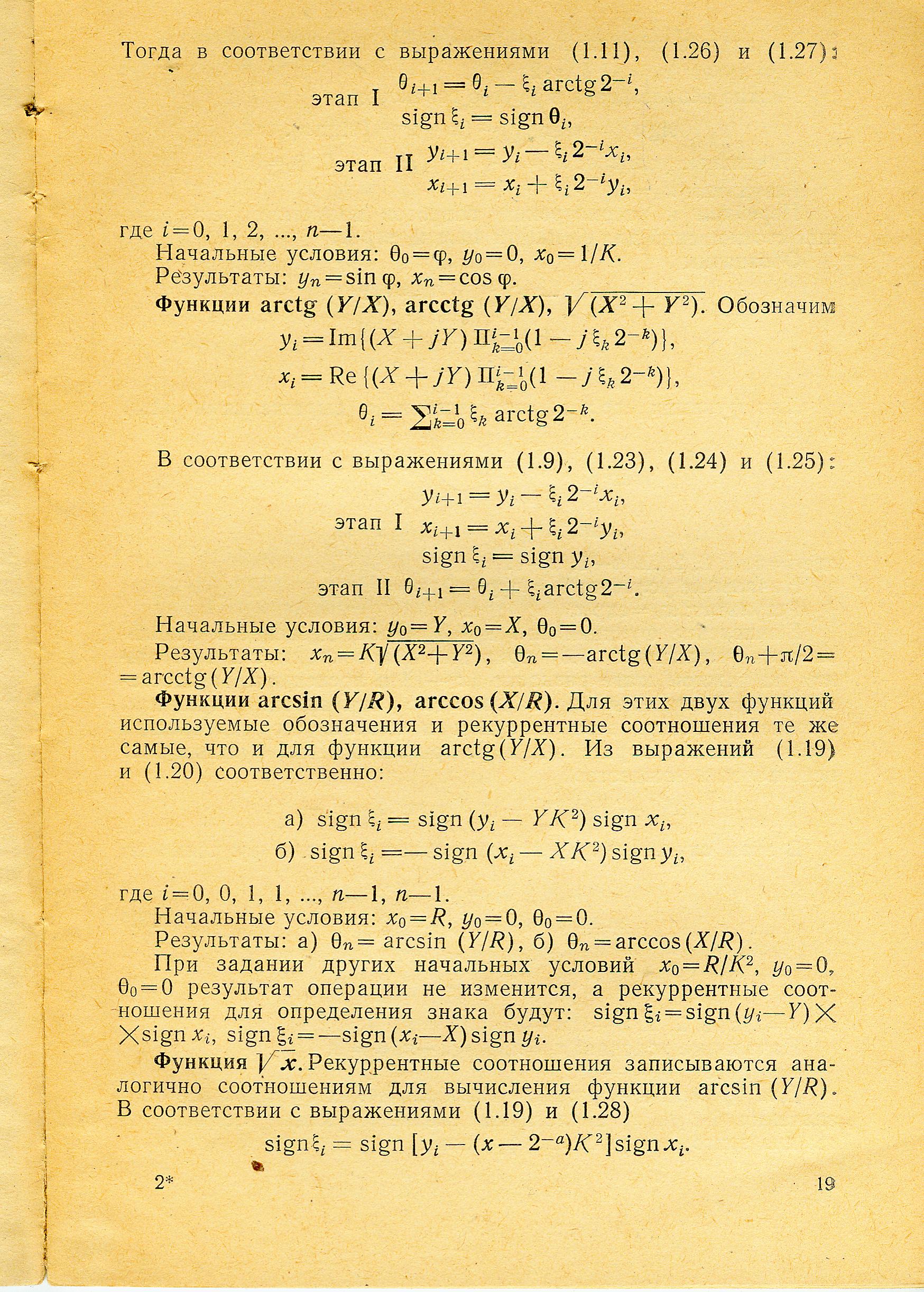

von Vladimir Baykov (Gast)
About squareroot operation according to CORDIC:
http://baykov.de/CORDIC1972.htm
http://baykov.de/Cordic1975.htm
von René D. (Firma: www.dossmatik.de) (dose)
Da haben wir doch den richtigen in der Runde >>Vladimir Baykov
Ich habe mich mit Cordic auch schon intensiv beschäftigt, allerdings zur
Sinussignalerzeugung.
http://www.dossmatik.de/vhdl.html
Die Wurzel lässt sich im hyperbolischen Modi berechnen. Wenn ich mich
richtig erinnere, müssen bestimmte Interationsschritte doppelt
durchgeführt werden.
von Frager (Gast)
Gibt es das in kyrillisch verfasste Paper auch in westeuropäisch?
Vielleicht als link im Bronstein?
Weisst Du noch Vladimir, früher auf der Universität?
Als wir Mathe hatten, hast Du uns immer Aufgaben gemacht
mit viele Formeln und Zeichen ...
war grauenhaft ...

von Gast (Gast)
> Wofür braucht man bei einem Dynamikkompressor noch den RMS?
Weil es ohne RMS kein RMS-Dynamik-Kompressor ist ...
Hmm ... die letzten Postings werte ich so, dass es wohl mit Cordic auch
gehen würde, auch wenn ich kein kyrillisch verstehe.
Mit Cordic kenn ich mich leider garnicht aus, obwohl ich viel darüber
gelesen habe ...
Grüße,
Die Formel-Sprache der Mathematiker ist international.
Leider fehlen ein paar Diagramme oder ein Strukturgramm für den
Algorithmus, um einen Einstieg zu haben. Das ist das eigentliche Problem
Vladimir's.
Es handelt sich bei allen Problemen um Kegelschnitte. Auf diesen
Schnittebenen gibt es mit jedem Schritt eine Bewegung, die sich dem
Ergebnis nähert. Die Schrittweite wird mit jedem Schritt auch kleiner.
Diese Schritte muss man sich mal in ein Diagramm eintragen, dann
versteht man es.
