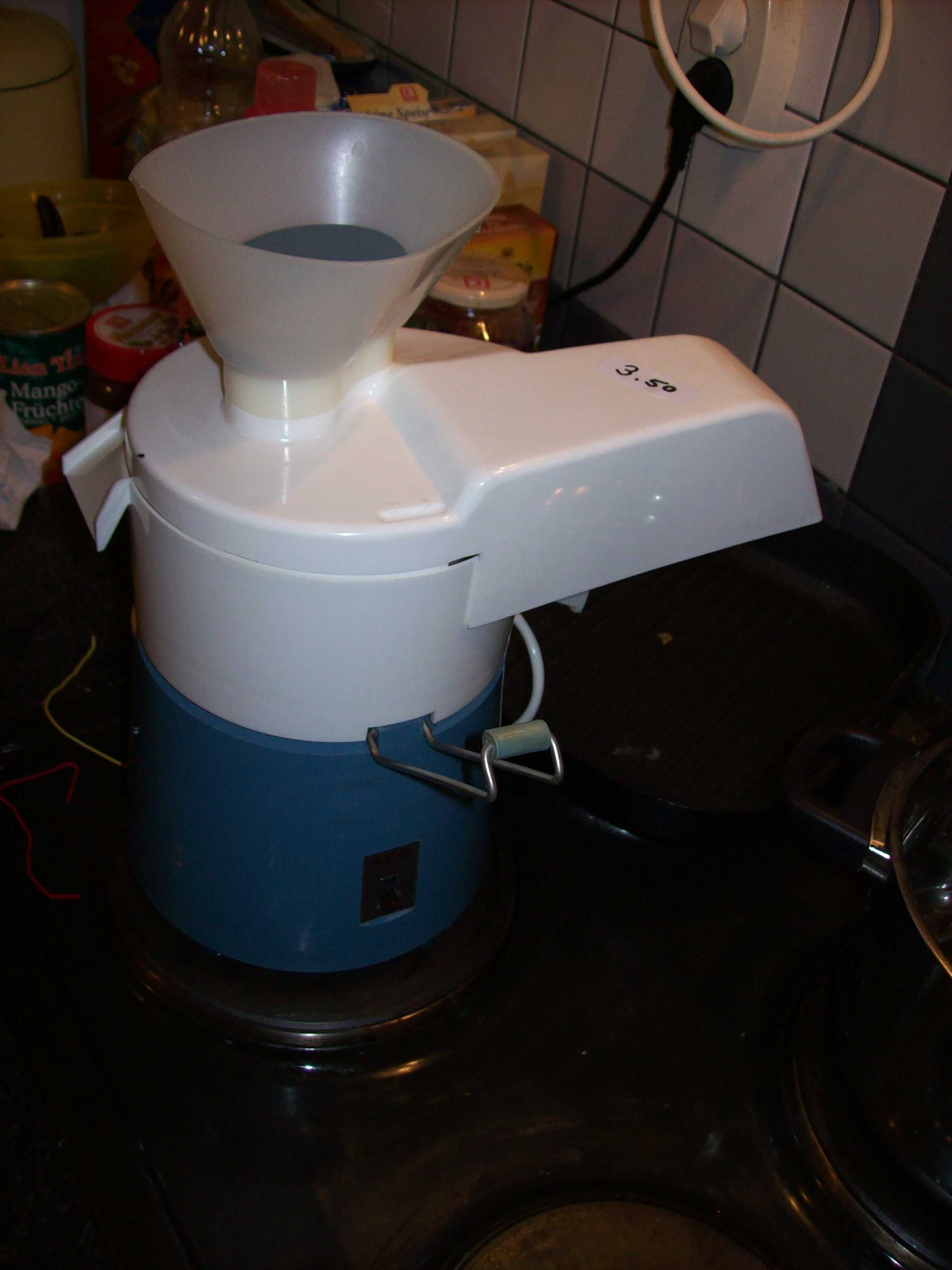

Hi, ich habe heute einen uralten Entsafter erworben(siehe Bild),
blöderweise ohne Anleitung, und ich weis nicht wie ich das Teil
auseinandernehmen muss, zumindest die Schale, wo das Obst zerrieben
wird. Ich will auch nicht mit Gewalt vorgehen.
Kann mir jemand den Tipp geben?
Jeder Tipp, der zur Lösung meines Problemes beiträgt wird mit bis zu 2
Kartoffelpuffern belohnt.

von Jo O. (brause1)
Wenn die Klammern weg sind, wie auf dem Bild, kannst du die obere Schale
abnehmen.
Dann solltest du in einen Metalltrichter schauen, der ganz feine Löcher
hat. Unten wird dieser Trichter mit einer geraden Reibefläche gehalten.
Diese Reibefläche hat zwei kleine Löcher, in die ein Schlüssel passt der
dabei war.
Wenn du den nicht mehr hast, musst du irgendwas basteln, was zwei Stifte
hat, die in diese Löcher passen.
Dann kannst du entgegn der Reiberichtung die Reibefläche herausdrehen.
Eventuell, geht es auch ohne Schlüssel, wenn du das Sieb festhälst und
die Reibefläche per Hand drehst.

von Jens B. (sio2)
Gabs halt fuer 3.50 aufm troedel.
@brause1: Hast auch so ein Teil? Auf Drehen bin ich nicht gekommen, habs
mit ziehen versucht. Klappt 1A. Nun mal abwarten wie $FRAU die Puffer
macht.
Besten Dank.

Der Schlüssel war übrigens ganz einfach hergestellt:
Rechteckiges Belch ca 0.5mm dick.
so ähnlich sah das aus:
|_|                       |_|
von Jens B. (sio2)
@brause1: Mein Schluessel sind 3 Chinesische essstäbchen, geht perfekt.

von Great T. (great_t)
Hallo dort.
Der Entsafter ist am Foto verkehrt herum zusammengebaut. Der Auswurf
gehört um 180 Grad gedreht

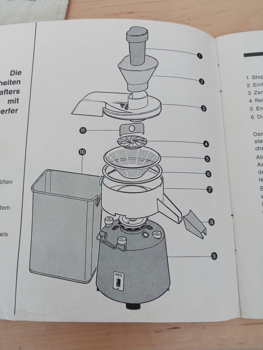

von Yvonne N. (yvonne_n)
Hallo Jens,,
ein Bild zum Zusammenbau habe ich beigefügt. Bei Bedarf geht es auch
detaillierter, da ich die Originalanleitung mit Rezepten habe  Könnte
allerdings etwas spät sein.
Weiteres Bild Anleitung

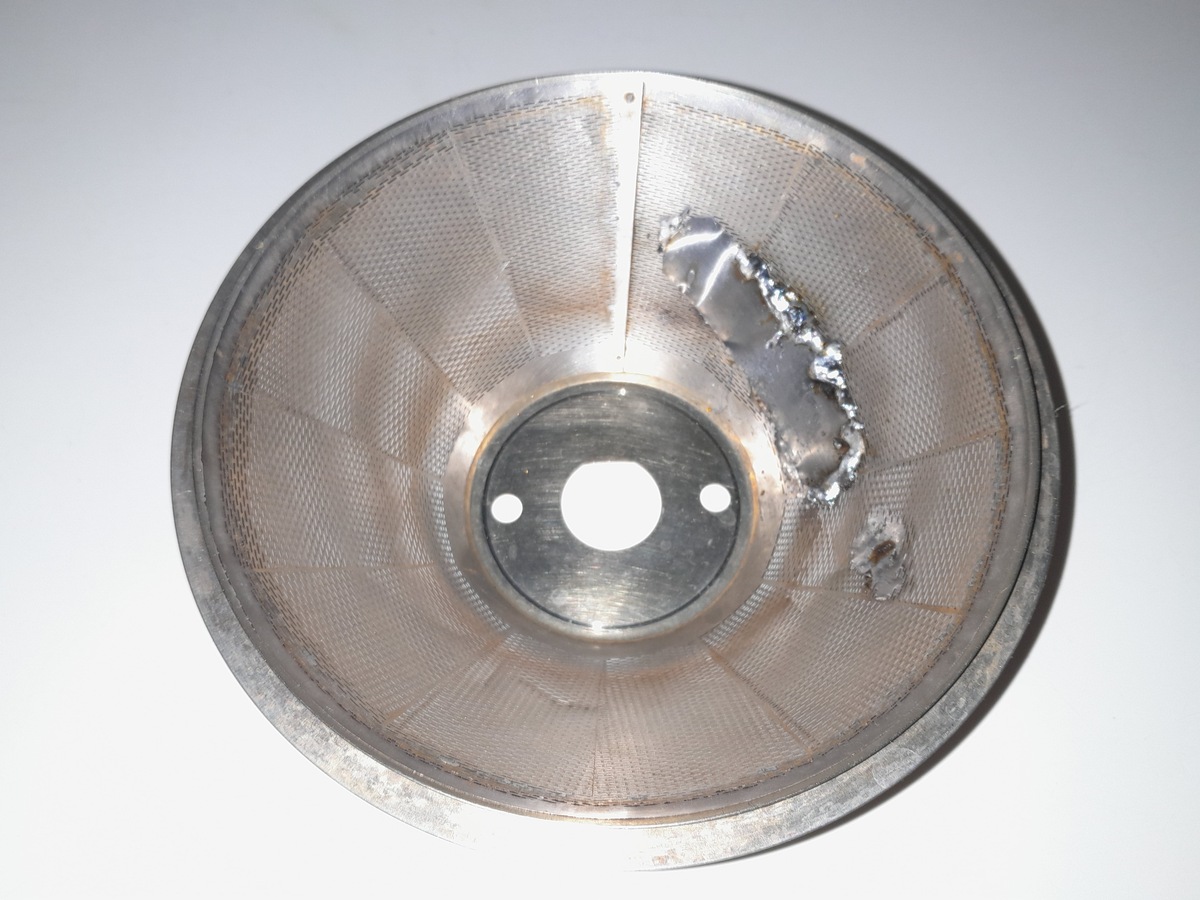

aus dem Nachlass meiner Großmutter habe ich besagten Entsafter, leider
ist das Metallsieb großflächig durchlöchert.
Der Trichter ist vorhanden, ebenso der Rest des Gerätes.

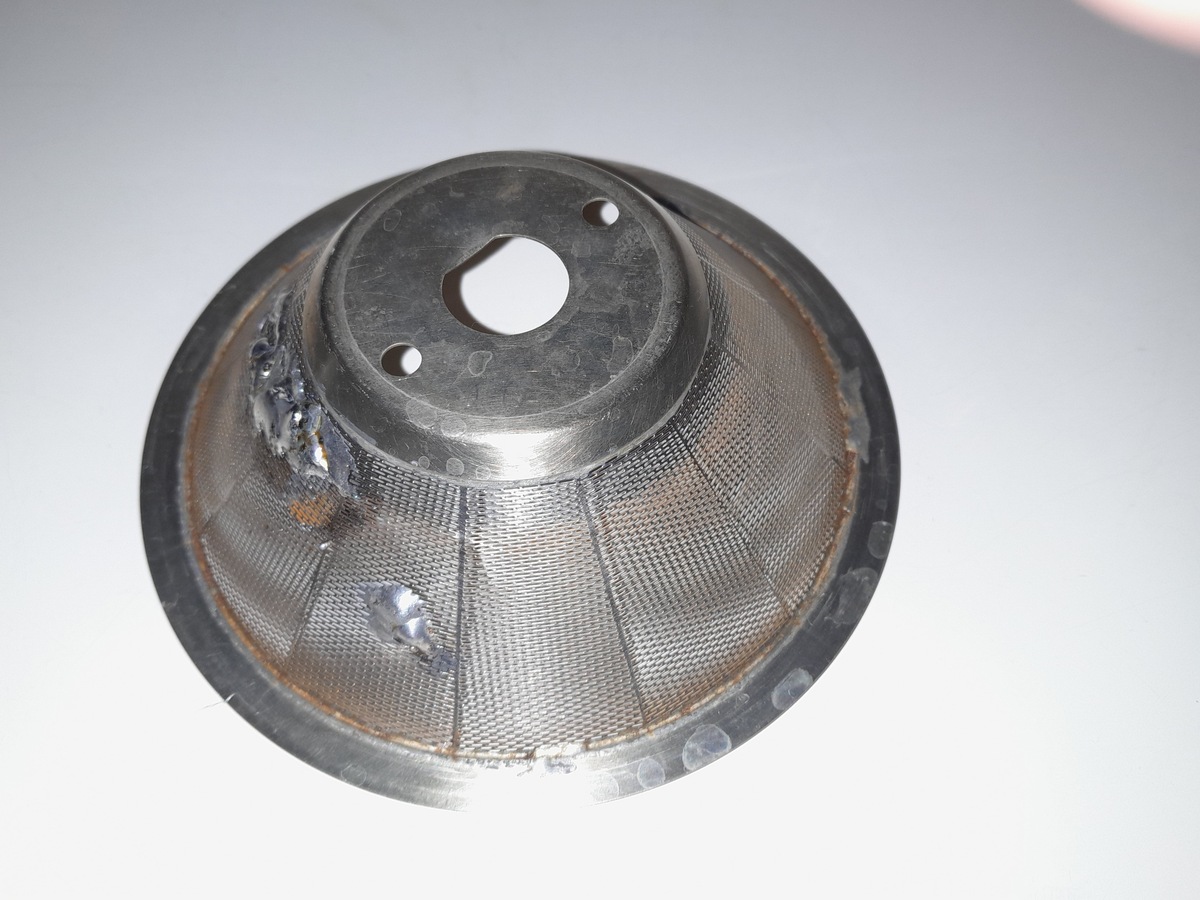

von Marc X. (marc_x)
Wie schaut denn eigentlich besagtes Sieb aus?
Hallo lieber Marc,
Schau, so sieht das heftig gesuchte Sieb aus. Danke für das Interesse.
:-)  Liebe Grüsse
GT

Beim Einsatz dieses Exemplares tanzt der Entsafter nach dem Einschalten
sicher lustig durch die Küche?
