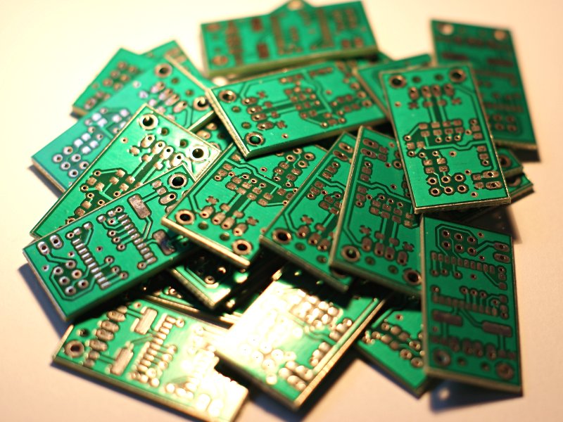

So, ich hatte ja angekündigt, dass ich mal probehalber nen Schwung
Platinen bestelle.
Die sind dann auch gestern angekommen.
Falls jemand mitbasteln will verkaufe ich diese zum Einkaufspreis von 1€
+ 0.55€ Versand.

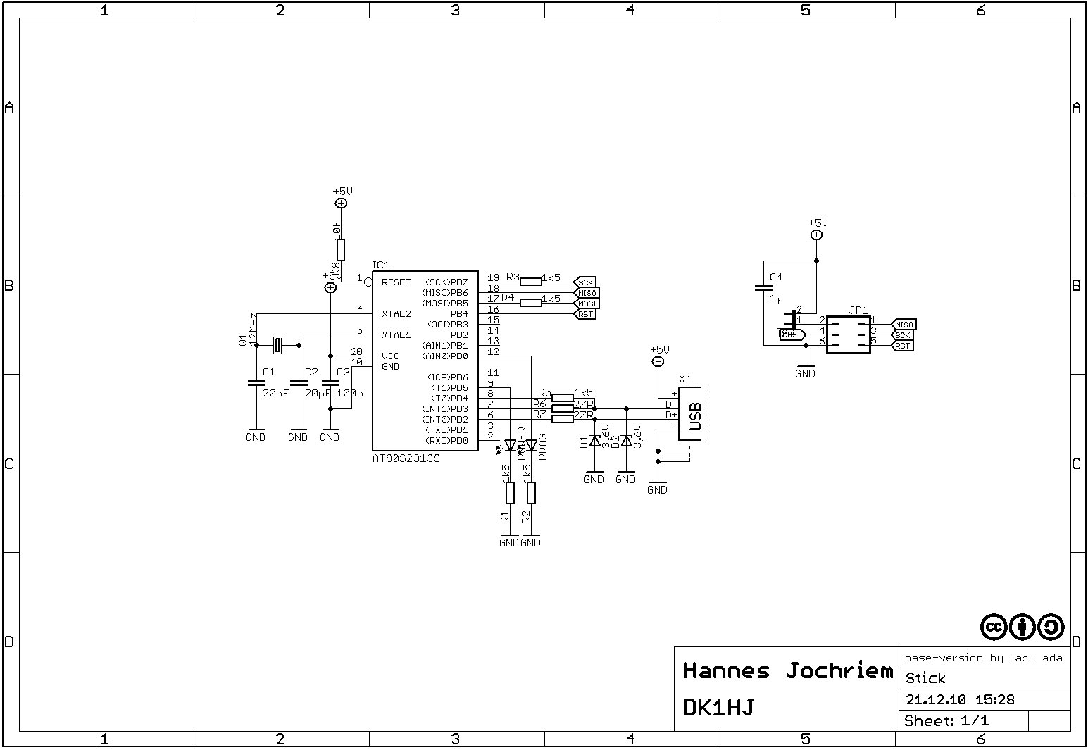

Der Schaltplan entspricht dem im Wiki, also Pullup für USB auf den
Attiny.

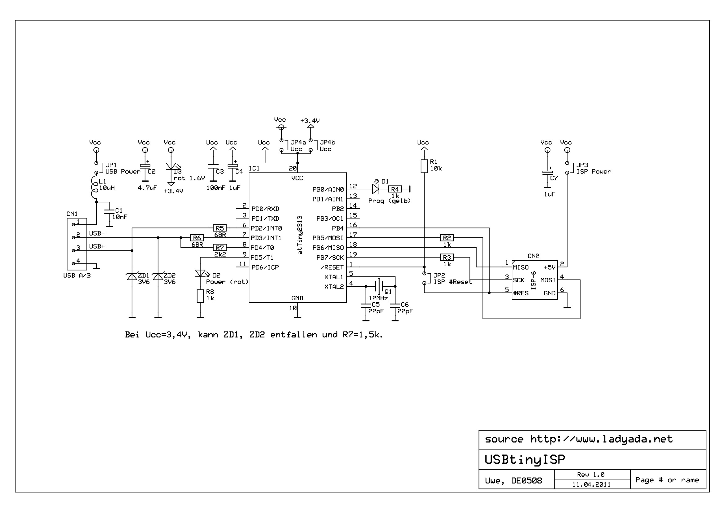

Ada hat bei ihrer PCB den Pullup auf PD6, ich hab ihn der Einfachheit
halber auf PD4 gelegt.
Ich krieg Adas Code kompiliert (100% memory-use vom attiny) sobald ich
den Stick aber mit dieser HEX bespiele kommen nur noch USB-Errors...
Eigentlich wollte ich ja nur "schnell" PD6 gegen PD4 tauschen...

Auf PD4 liegt doch schon das Signal BUFFEN?
von Hannes J. (Firma: eHaJo.de) (joggl) Benutzerseite Flattr this
ich hab keinen buffer-baustein auf der platine
von M. G. (looking)
Hast Du in der Firmware alle Zugriffe auf PD4 entfernt?
Ja, die PD4 Änderungen sind weg. Ansonsten würde er ja den Pullup
abschalten.
Ich hab generell das Problem, dass ich USB-Errors krieg wenn ich die
Firmware selber mache. Wenn ich ADAs Firmware aufflashe
funktionierts....

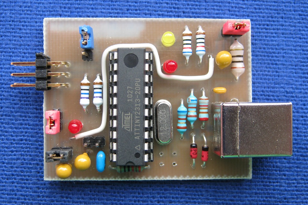

von Uwe (de0508)

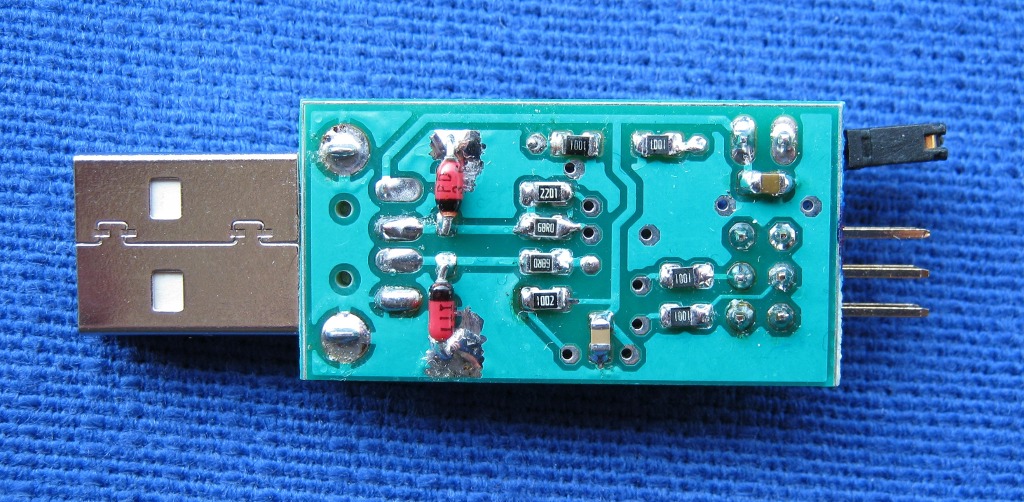

Hallo Forum,
ich habe die Firmware heute an die Hardware angepasst und auf Hannes
Platine getestet.
Es läuft !
Nun wird Hannes bestimmt auch seine Tests machen und Euch berichten.
Änderungen in der Bestückung
R1, R2, R3, R4 = 1k
R5 = 2,2k (Vcc=5V)
R6, R7 = 68R
LED normale 3mm Typen
D1, D2 = ZD3,6V Bauform bedrahtet.
C1, C2 = 22pF SMD 0805
Für die Programmierung der neuen Firmware habe ich noch
#Reset Pin1 per Jumper auf den 6 Pol. ISP gelegt.

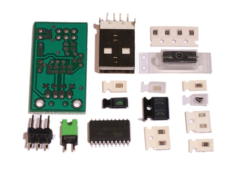

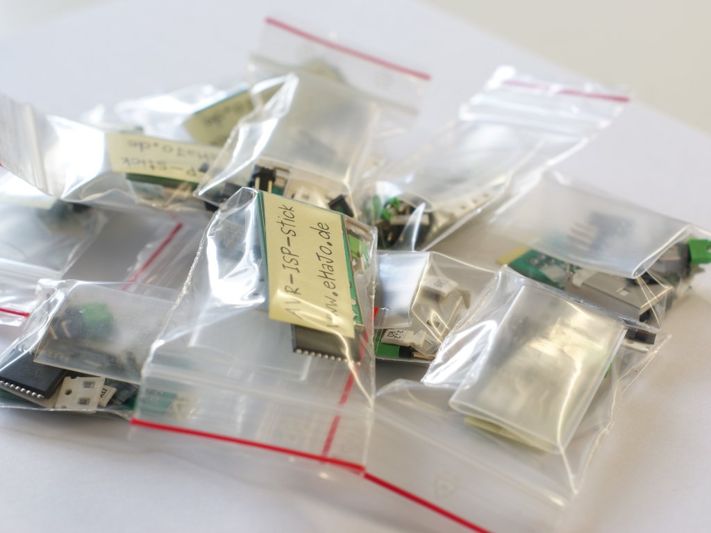

Ich würde jetzt mal 10 Bausätze für 6€ das Stück zzgl 1,45€ Versand als
Luftpolster rausschicken.
Die Bausätze enthalten alles was man so brauch:
- Platine
- Quarz
- vorprogrammierter µC
- Vogelfutter
- USB-Stecker
- Jumper
Wer also einen Bausatz will schnell sein und einfach mal ne PN schreiben
:-P
Der Endpreis wird sich dann denk ich irgendwo bei 10€ inkl. Versand
einpendeln, eventuell 9€...

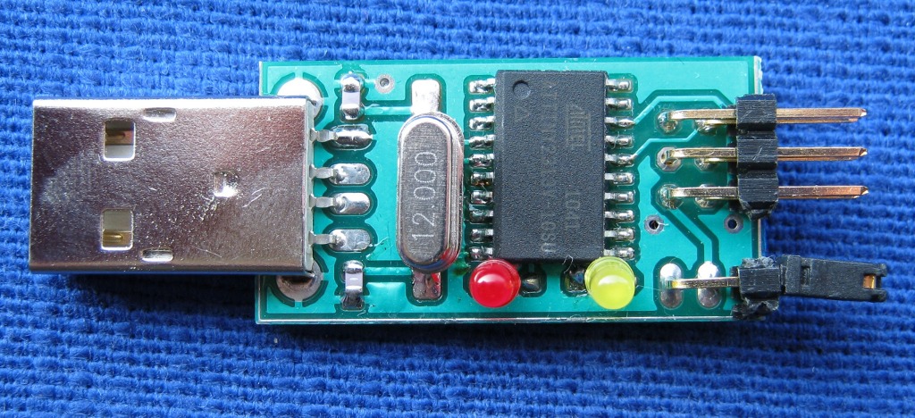

Mal ein Bild :-)

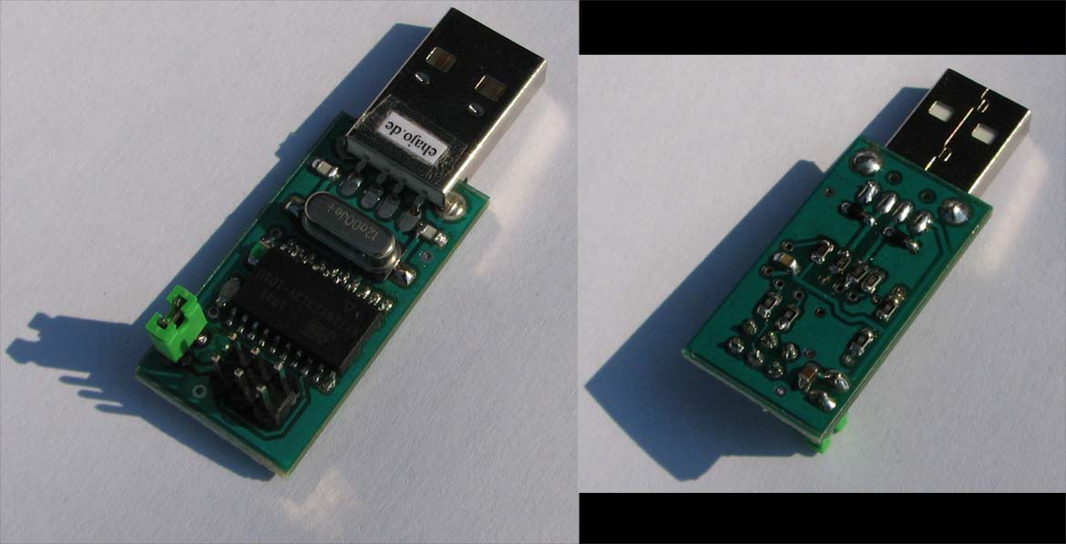

Hier noch zwei (schnelle) Bilder, ich habe eine Mischbestückung gewählt,
da ich nicht alles in SMD Bauteilen da habe.

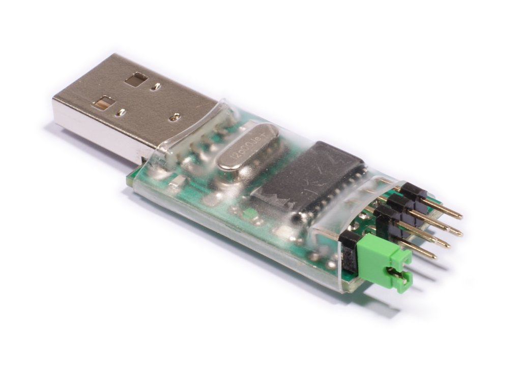

Genau, es wird natürlich der Attiny2313 verwendet.
Ich sollte mal den Schaltplan im Wiki aktualisieren...
Sieht schön aus Uwe :-)

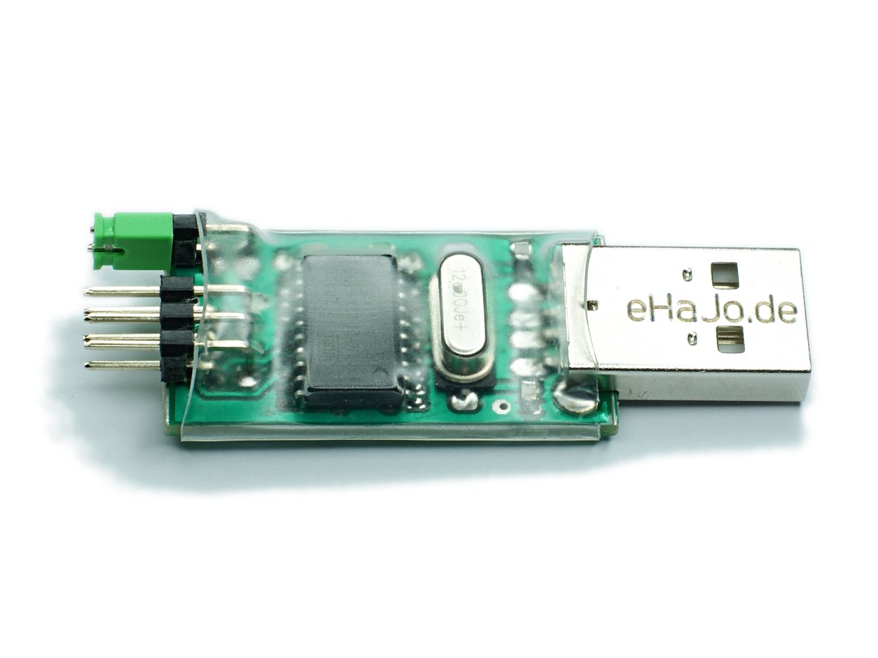

Die Finale-Version bekommt auch gewinkelte Stiftleisten und nen
transparenten Schrumpfschlauch drum herum.
von Uwe (de0508)
Hannes hat den Schaltplan und die Platine angepasst.
Hier die PDFs.

von Uwe (de0508)
ja der Programmer funktioniert unter "avrdude" als usbtiny.
Da man für WinOS noch einen Treiber benötigt, sollte man diesen hier
downloaden:
http://www.ladyada.net/make/usbtinyisp/download.html
P.S. Meine USBTinyISP mit herkömmlichen Bauteilen - für Menschen die
keine SMD löten wollen oder können - ist auch fertig und läuft 1A.
us73 schrieb:
> - Identifizierung der SMD-Bauteile, da die Aufschrift teilw. etwas
> verwischt war, was sich aber nach dem Ausschluss-Verfahren lösen liess.
> (Und Ausmessen wäre ja auch noch gegangen)
Das wird sich jetzt in Zukunft ändern :-) Bishher hab ich mir ja die
Mühe gemacht auf jeden Abschnitt von Hand den Wert draufzuschreiben. Ab
sofort klebe ich einfach einen Ausdruck vom Laserdrucker drauf (Bilder
folgen).
So sehen die Bauteile jetzt im Bausatz aus. Ich finde das sieht jetzt
schon quasi richtig professionell aus :-S
Und dann noch ein Bild vom aufgebauten Bausatz wie der dann final
aussieht: Schrumpfschlauch und gewinkelte Stiftleisten.
Am Wochenende gehts ans Bauteile eintüten :-)

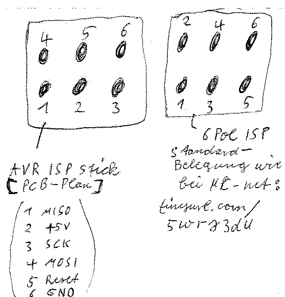

von X. H. (shadow0815)
Hi!
Ich habe jetzt meinen Progger auch aufgebaut :-)
Was mir noch aufgefallen ist, der 6pol ISP ist nicht nach
Atmel-Standard. Ob das so bleiben soll?
Dass du die Adresse von meinem Shop auf den USB-Stecker geklebt hast
berührt mich gerade echt zutiefst :-) Vielen Dank!!!
Du hast recht, die Pin-Order von meine Schaltplan ist wie bei Jumpern
üblich, da ich ja auch das Bauteil "Jumper" verwendet habe. Da aber ein
Flachbandkabel angeschlossen wird sollte die Pin-Order wie rechts sein.
Anbei nochmal ein (absichtlich großes) Bild von den LEDs mit ihren
Polungen. Artikel dazu: http://wiki.ehajo.de/index.php/LED-Polarität
von Uwe (de0508)
Hallo X. H.,
ich muss Dir wieder sprechen, die Steckerbelegung stimmt mit den
Vorgaben von ATMEL für ISP Programmierung von AVRs überein !
Siehe:
AVR042: AVR Hardware Design Considerations
- http://www.atmel.com/atmel/acrobat/doc2521.pdf
AVR910: In-System Programming
- http://www.atmel.com/atmel/acrobat/doc0943.pdf
auf der platine wars falsch uwe... :-)
also nicht die belegung sondern einfach nur die beschriftung

X. H. schrieb:
> Hi!
Ich hab ja schon gesagt wie zutiefst mich dieser Aufkleber auf dem
USB-Stecker berührt hat... Er hat mich auch auf ne dumme Idee
gebracht... siehe Bild im Anhang...

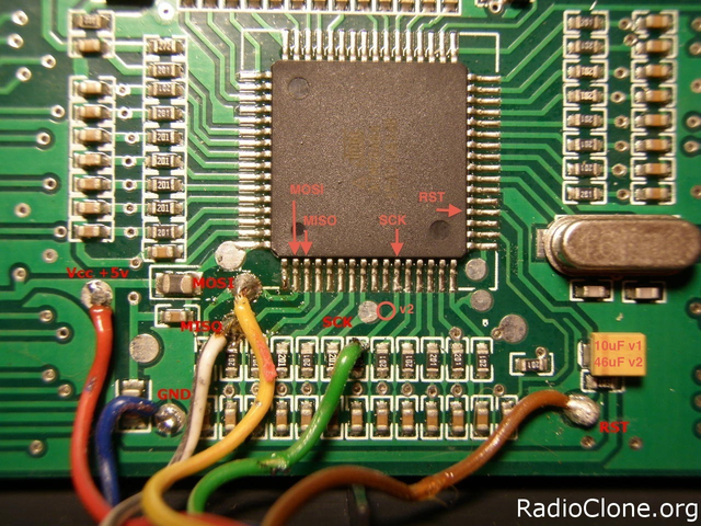

von Frank F. (viper1209)
Hey,
hab mir den Programmer bei ehajo.de bestellt und zusammengebaut, aber
ich habe ein Problem... Hab hier einen Mega48 mit dem funktioniert der
super, aber den will ich in eine Fernsteuerung einbauen, die einen
Mega64 drin hat und an der Fernbedienung funktioniert er nicht.
Hab von einem Freund einen anderen STK500-Clon, der funktioniert an der
Fernbedienung.
Hat jemand eine Ahnung woran das liegen kann?
com0com und USBtiny500 sind installiert(geht es auch irgendwie ohne?)
von Uwe (de0508)
Hallo Frank,
ich verstehe deine Frage leider nicht - was hat ein Mega48 in einer
Fernsteuerung mit Mega64 zu tun ?
Zu beachten ist auch immer die Kabellänge des ISP Programmers zur
Schaltung und natürlich die Belegungen der ISP-Steuerleitungen.
Für was benötigst Du com0com ?
Mit avrdude 5.10 (ist in WinAVR enthalten) und burn-o-mat
(avr8-burn-o-mat.aaabbb.de) unter WinOS und den passenden Libusb
Treibern (DLL) kann man problemlos alle 8-Bit Atmel programmieren.
Mach doch mal ein Bild deiner Fernsteuerung und füge bitte einen
Schaltplan hinzu. Ok ?
Hallo Uwe,
Der Mega48 hat mit der Fernbedienung nichts zu tun, den hab ich auf nem
Steckbrett und hab mit dem einfach probiert, ob der Programmer
funktioniert.
Die Kabellänge zwischen Programmer und Chip beträgt ca 15cm, das sollte
kein Problem sein...
Das com0com hab ich genommen um AVRStudio nutzen zu können, aber stimmt
hab auch grade gesehen, dass ich das für AVRDUDE nicht brauche.
Aber im AVRDUDE habe ich genau das gleiche Problem, UBSTiny mit mega48
geht, ISP Prog mit Mega64(Fernbedienung) geht, aber USBTiny und Mega64
geht nicht
Burn-o-Mat hab ich auch probiert, aber da kann ich bei mir irgendwie
keinen Programmer auswählen, nur den Port.
Den Schaltplan gibt es hier
http://th9x.googlecode.com/svn/trunk/doc/schaltplan-transmitter.pdf
Ich hatte mich bei dem anlöten der Kabel einfach an das Bild gehalten,
dass ich angehängt habe, das ist von der gleichen Seite wie der
Schaltplan(ist so ein Umbaututorial)
von Uwe (de0508)
ich sehe schon da Problem in der Schaltung.
Reset (Pin 20) ist mit 10µF beschaltet...
An CON10 liegen alle Signale an.
Wo greifst Du sie ab ?
Ja das hab ich auch gesehen... Ich weiß auch nicht, warum der so groß
ist, vermutlich um sicherzustellen, dass der Reset nicht ausversehen
ausgelöst wird(wäre bei ner Modell-Fernbedienung ziemlich doof^^)
Wieso kann es denn durch den Kondensator vorkommen, dass ein Programmer
geht und ein anderer nicht? Treiber zu schwach?
Ich hab grade mal ein bisschen it der ISP-Geschwindikgeit rumgespielt,
wenn ich im AVRStudio auf 4khz stelle, dann kann ich zumindest die
Signatur auslesen. Hab es bei AVRDude mal mit "-B 250" versucht, dann
kann ich den Flash auslesen, aber es geht mehr als Langsam(also so
RICHTIG langsam, nach 5min und 10% hab ich abgebrochen) hab noch ein
paar andere Werte probiert, aber schneller gehts nicht, und wenn ich
weit von 250 weg bin, geht garnichts mehr...
Jetzt wo du es sagst sehe ich es auch mit dem CON10, aber wenn ich die
Platine richtig lese ist CON10 genau die Lötpads an die ich die Kabel
angelötet habe(zuindest geht RST nur zu dem Widerstand, dem Kondensator
und dem Lötpad und Mosi/Miso gehen nur zu nem Widerstand und nem Lötpad
Außerdem gibt es ein Passendes Programmiergerät für die Fernbedienung,
das mit Federkontakten an die Lötpad geht(das ist nur relativ teuer und
vermutlich für die nächsten Monate nicht verfügbar :-( ), glaube nicht,
dass die sich so einen Umstand machen würden, wenn es einen
Steckverbinder geben würde...
von bingo (Gast)
MOSI und MISO stimmen nicht, die sind direkt neben SCK (Pins 11-13)
> Signatur auslesen.
Na das macht doch absolut Sinn. Der Programmierstick legt ja die
Resetleitung auf GND zum Programmieren (bzw. taktet die wahrscheinlich).
Wenn da ein dicker Kondensator draufhängt dauert das natürlich schon ne
gewisse Zeit bis die Leitung unten ist. Wobei ich gerade im Schaltplan
(vom Stick) sehe, dass die RST-Leitung ja direkt an den OC vom attiny
geht, das sollte also kein Thema sein. Je nachdem wie groß die
Kondensatoren von den MOSI und SCK - Leitungen sind können natürlich die
1k in Serie auf dem Stick Probleme machen und eine lange Entladezeit
verursachen.
Stimmt, das hat mich auch erst gewundert, aber dann hab ich im
Datenblatt das gefunden:
"Even though the SPI Programming interface re-uses the SPI I/O module,
there is one important difference: The MOSI/MISO pins that are mapped to
PB2 and PB3 in the SPI I/O module are not used in the Programming
interface. Instead, PE0 and PE1 are used for data in SPI Programming
mode as shown in Table 27-13." (Seite 310 Atmega64A Datenblatt)
Aber es wundert mich schon, dass es mit dem ISP Prog auf anhieb
funktioniert...
von thus (Gast)
Also bei mir hat der Programmer an der th9x zuerst auch nicht
funktioniert. Danach habe ich die beiden Schutzwiderstände in der MOSI
und SCK Leitung (R6 und R7) von 1.5K auf 47 Ohm verkleinert. Seitdem
funktioniert der Programmer.
Mein Reset-Kondensator ist aber möglicherweise auch noch eine ältere,
kleinere Variante. D.h. eventuell ist bei neueren Anlagen der Reset-C
ein Problem.
Die Programmierpins MOSI und MISO sind beim Mega64 übrigens wirklich
sehr seltsam belegt. Im Programmiermodus werden andere Pins verwendet
wie im Normalbetrieb.
