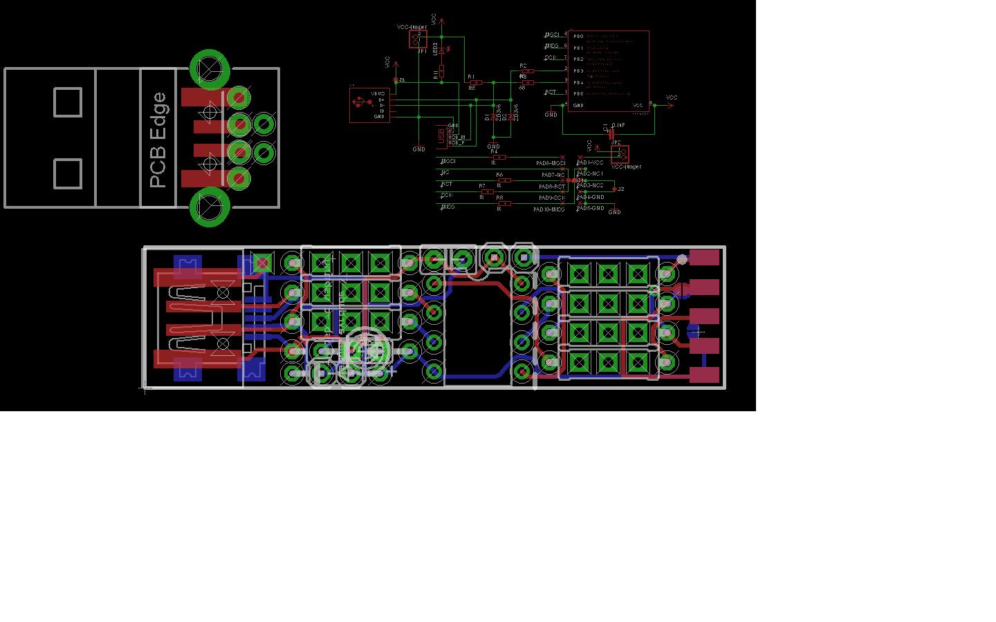

Dieser Beitrag ist für einen AVR-ISP Stick Bausatz in TH im Anhang von
hier.
Beitrag "Re: Bausatz AVR-ISP-Stick"
Der Progger wird auf dieses Design hier basieren, warscheinlich noch
breiter werden und auch Interfaces für diverse Funkmodule bereitstellen.
Eventuelle Requirements bitte hier posten, sodaß ich sie berücksichtigen
kann, oder mittels PM.
PS: Der Bausatz wird die oberen USB Schnittstellen haben.

Hi avr,
ich glaube zu ahnen was "wird die oberen USB-Schnittstellen haben"
bedeutet. Beachte, dass die Löcher der USB-B-Buchse mit den VCC-Signalen
kollidieren. Bei der unteren Platine hast du ein Via im Pad von der
mini-USB-Buchse.
Langloch sehe ich keines, die Platine sollte aber angephast sein damit
sie besser direkt als USB-Platine eingesteckt werden kann. Dann aber
auch nicht vergessen, dass die PCB mit chemisch-Gold-Oberfläche
ausgestattet sein soll damit man länger was hat davon.
Der Kondensatore oben und der 2-polige Jumper kollidieren mit dem µC.
So auch die LED mit den Rs und Cs.

Hallo Uwe,
die Firmware kommt von usbtinyisp siehe link, angepasst auf kleinere
MCU.
http://www.ladyada.net/make/usbtinyisp/
@Hannes Jochriem schrieb:
> Hi avr,
> kollidieren.
Die beiden unteren USB Buchsen kommen weg und der die Footprints von
oben
sollten dann benutzt werden. Da die Platine breiter werden soll, kann
man
einen Offset machen (sollte das mit den Langlöchern funktionieren) und
man braucht dann keine Lötjumper. Es ist noch einiges unklar, auch vom
Preis her, deshalb wird diese Baustelle als letzte angegangen.
Das Footprint müsste ich erst erstellen, es geht um die äußeren
mechanischen Befestigungslöcher der oberen USB Stecker, die ein Langloch
2.3x1mm brauchen. Dies wenn ich günstigeren Hersteller nehmen würde.
Bin mir aber wegen USB Stecker noch unklar, Platinenstärke wäre 2mm.
Auch zu klären, welcher Fräßer benutzt wird, da ich ja 1mm Innenmaß
benötige kann kein 1mm Fräßer benutzt werden.
> mini-USB-Buchse.
Das Signal ist GND, ich wollte ein TH Pad für GND an dieser Seite haben,
da bot sich dieser Kompromiss an.
Siehe Bild, es funktioniert in der Praxis problemlos.
Ja, ist als Alternativbestückung gedacht, entweder die Zenerdioden ohne
Led für 5V Betriebsspannung oder die rote Led für 3V Betriebsspannung.
Durch den Bestückungsdruck sieht man die 0603 Led nicht, welche
auch darunter ist, ist für Bausteine gedacht welche nicht 5V vertragen,
die TH Led wollte ich noch ev. irgendwo anders unterbringen. Alternativ
kann man den Widerstand oder Led auf der Unterseite bestücken.
Cs ist dort derzeit eigentlich nicht zur Bestückung gedacht, wurde
aber für Direkteinspeisung der Versorgungsspannung oder zusätzlichen
Kondensator bzw auch Led mit integriertem Widerstand vorgesehen, so
für alle Fälle.

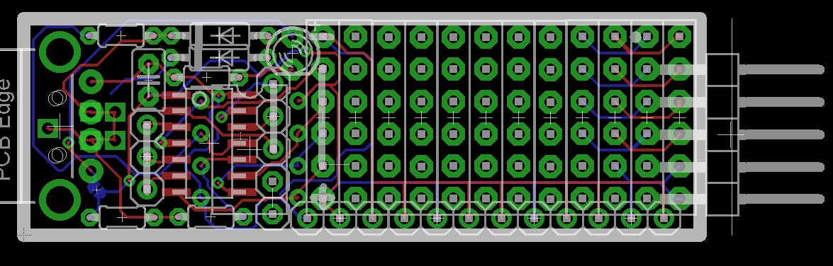

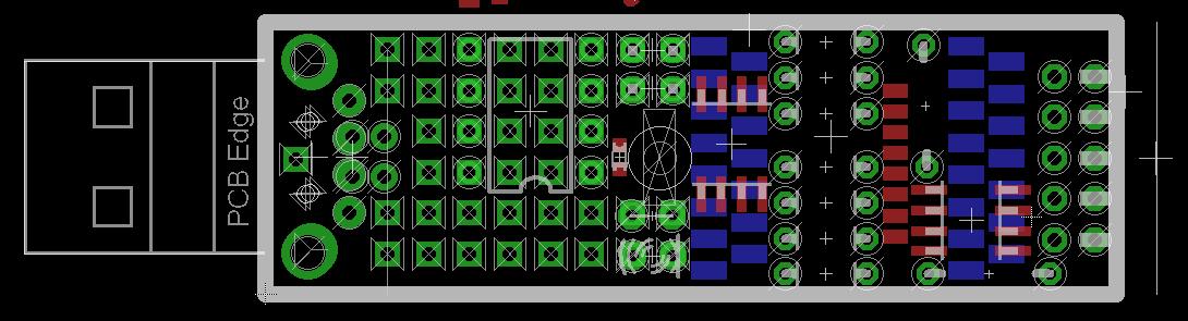

Kurzes Update, die Platinenmaße sind 53x17mm und so sieht der erste
Entwuf für die Verbreiterung der Platine aus

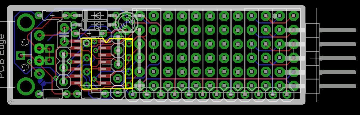

Da ich jetz Preise zu Gehäuse habe, welche aber 1mm Leiterplatten
benötigen
und diese dann nicht lange mit den ISP Steckern funktionieren, mache ich
jetzt die RFM/RFID/IR mit diesen Gehäusen und den ISP separat.
Es läuft jetzt auf sowas hinaus:
Zuzüglich zum 8pin DIP ist noch ein 14pin SMD tiny24/48/84
Die zusätzlichen Pins sind über zwei Dreiergruppen abgreifbar.
Eventuell liesen sich diese Pins auch für SOT23 benutzen.
3.3Vreg kommt noch unter den Dioden rein, als Alternativbestückung.
USB-A sowie USB-B Umschaltung fehlt noch.
Die 4 Pins sind im Bild markiert, und oben ist noch gnd sowie unten vcc.
Die Pins am Rand unten sind vcc/gnd wobei noch pins wegkommen.
Die Led ist nur mehr eine power-on led.
Interesse an so einer Platine ? ISP wird nicht verdrahtet, sondern da
müssen noch 4 Widerstände rein und ein paar Brücken, dadurch ist die
Platine universeller, obwohl man könnte ein paar Lötjumper machen, wird
aber Entschieden wenn klar ist wie die Lochrasterplatine strukturiert
wird.
Platine wird teuerer, da die Stückzahl von den RFM/RFID/IR Modulen
fehlen. Wenn es dann noch geht, würde ich auch einen Dsub9 anstelle
des USB Steckers machen, muss aber schauen ob das dann effektiv
funktioniert, kann man dann nur nach dem Router der USB Stecker machen.
Weiters Interesse an der Platine ?
Warscheinlich wird der USB-A Stecker weggenommen und nur USB-B Stecker,
dafür aber dann ein 6Pin ISP.
Alternativ die zwei Pins unter der rechten
3-er Gruppe kommen weg, der untere Widerstand wird verlängert und da
kommt dann ein 6pin ISP Stecker ran, als Leiterplatten-Lötstecker,
Eine andere Alternative wäre ein 6pin Stecker einreihig als ISP zu
verwenden.

von avr-isp (Gast)
Danke für den Link von Littlewire. Auch die SMD Variante ist nicht
schlecht.
Es sind nicht zwei unterschiedliche Varianten, sondern es ist nur
dieselbe
Variante mit Alternativbestückung eines 14pin SMD Tiny.
Der 8pin Dip ist immer bestückbar, in Gelb eingezeichnet.
