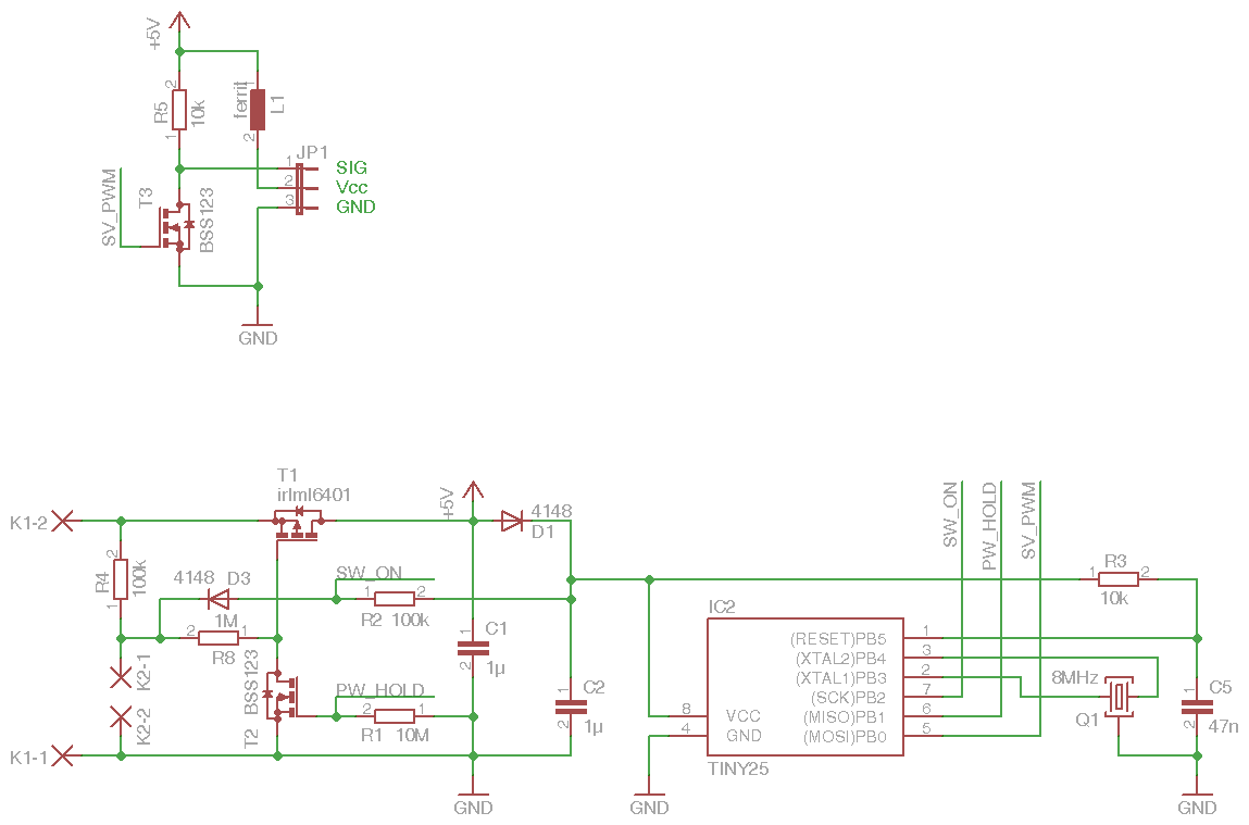

von Michael H. (michael_h45)
Und die Freilaufdiode, die auch nicht im Reed-Relais sitzt, war zu
teuer?
500 Ohm mit einem armen Controllerpin zu treiben ist auch ganz schön
gewagt. Die Must Operate Voltage von 3,8V kann schon mal unterschritten
werden.
Keine Beschaltung für den Reset, keine Entkopplung der Versorgungen für
Induktionsspucker und µC.
Und klein ist das ganze ja trotzdem auch nicht grad...
Da kann man doch noch nachbessern, bevor man sowas unter dem Stichwort
Anleitung rausgibt.
Aber das SNES-Gamepad: Thumbs up, richtig stark!
von Matthias S. (da_user)
Wird halt mal eine schnelle Bastlerei gewesen sein.
Ansonsten finde ich die Schaltung auch nicht so prickelnd, immerhin
schaltet sich die Maschine nicht komplett ab. Hab da ne viel schönere
Schaltung gefunden. Da wurde der Servo mit einem NE555 angesteuert.
Stromversorgung lief über einen Öffnerkontakt der vom Arm in
Ruhestellung betätigt wurde. Mit dem Schalter wird dieser Kontakt
einfach überbrückt, die Maschine läuft an und schaltet sich selbst
komplett ab.
Richtig. Und was mir auch grad noch auffällt: mit vier frischen
Batterien wird der arme Tiny mit 6V versorgt, was 500mV über den
absolute maximum ratings liegt.

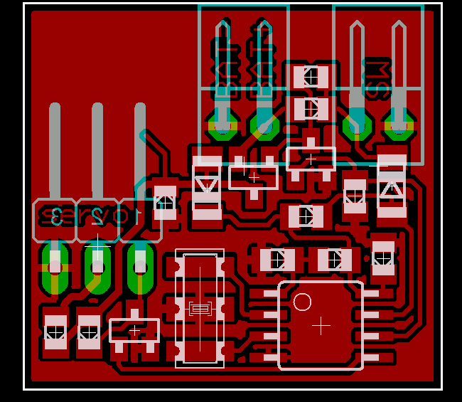

Ich hab auch n paar von den Teilen verschenkt und bisher keine
reklamiert bekommen. Schaltung im Anhang. Nicht schön gezeichnet, aber
funktioniert bestens. Die Platine dazu ist 25x23mm groß.
Einen Attiny hab ich genommen, weil die Kiste zufällige "Specialeffects"
hat. Z.B. ein "Ticken" vor dem Servofahren: der Servoarm wird um wenige
Grad CW und CCW gefahren - klingt schön nach Film-Zeitbombe und wenn
einem dann der Deckel zum aller ersten Mal entgegenspringt, erschrecken
die meisten ^^
Nachtrag: alle Widerstände sind eine Größenordnung kleiner genommen.

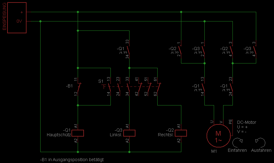

von Vlad T. (vlad_tepesch)
wozu hier eigentlich µ-Elektronik?
das ganze geht doch auch nur mit einem Wechselschalter, einem Öffner
(Endpunkt der Bewegung) und nem (Getriebe)Motor.
Mein Aufbau kommt in einer 11,5 x 7cm Kiste mit Mini-Servo daher. Innen
ist es stellenweise richtig eng. Einen "Endpositionsschalter" für den
Arm hätte ich nicht mehr untergebracht - oder zumindest nicht ohne
Umplanerei.
Da war die Lösung mit uC einfach einfacher.
Grundsätzlich bin ich aber (fürs Hobby) auch dagegen, hirnfrei alles mit
einem µC machen zu wollen, wenn es mit Überlegen und weniger Technik
auch geht.

von Oliver H. (dobson)
Kann das so funktionieren, oder habe ich einen Denkfehler?
Hab nämlich noch nen alten Getriebemotor mit 4,5V hier rumliegen...

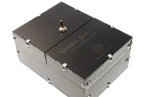

von Silke B. (silke_b)
Ich habe mir ein Fertigkit gekauft. Die Anleitung war gerade so in
Ordnung, aber dafür war ein Schaltplan dabei. Die Box ist da auch dabei
und ich hab so ca. drei Stunden gebraucht.
http://www.ozhobbies.eu/roboter/elektronik-bausatz/useless-machine-elektronik-bausatz/
