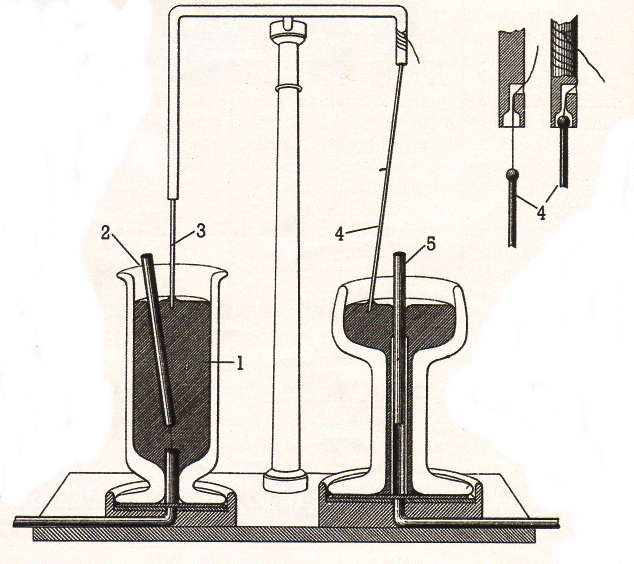

Hallo, ich möchte ein Demonstrationsmodell eines Motors bauen bei dem ein stromführender Draht um einen Stabmagneten kreist. Der Kontakt wird normalerweise mit Quecksilber hergestellt. Dieses könnte ich durch zerlegen von Quecksilberneigungsschalter gewinnen. Will ich aber nicht, aus Angst vor gesundheitlichen Risiken und Mecker... Als Alternative habe ich jetzt die Flüssigmetall-Legierung Galistan entdeckt. Hat jemand Erfahrung damit? Wo kaufen, finde bei www.geratherm.com kein Angebot.
Ein paar Fieberthermometer zerdeppern. Wird halt nur ein wenig teuer...
kennst Du den: http://www.uni-muenster.de/imperia/md/content/fachbereich_physik/didaktik_physik/publikationen/einfachste_elektromotor.pdf Hab ich mal gebaut. Der dreht mit einigen tausend rpm. Und man braucht nur Batterie, Magnet, Schraube, Draht.
Den Angaben bei Wiki nach zu urteilen, sollte es eigentlich funktionieren. Etwas Sorgen bereit mir nur der Satz, dass es an Glas klebt und Aluminium auflöst bzw. damit legiert. D.h. ich würde das Zeug nicht im "Motor" aufbewahren, ansonsten ist es dir im schlimmsten Fall bis zum Ausstellungstag mit irgendwas zusammenlegiert und unbrauchbar.

Noch etwas: Die Einzelkomponenten von Galinstan (Gallium, Indium und Zinn) sind leichter zu beschaffen als die fertige Legierung (s. Ebay). Vielleicht wäre ja Selbermischen eine Alternative. Der Schmelzpunkt der Metalle (Zinn hat mit 232°C den höchsten) liegt noch in dem Bereich, wo ein Spiritusbrenner ausreicht. Oder du nimmst statt des Galinstans eine Salzlösung als elektrisch leitende Flüssigkeit. Die hat zwar den Nachteil, dass sie im Betrieb gast, ist dafür aber konkurrenzlos billig.
