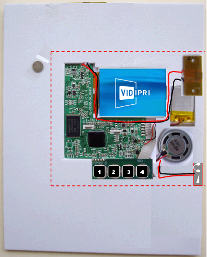

Habe das Ding natürlich aufgemacht, dabei kam folgendes zum Vorschein:
Ein Controller: CTW700
Ein Flashchip: Hynix HY27US08121B
Ein Farbdisplay mit Hintergundbeleuchtung: ca. 2,5", ca. 40x52 mm²,
Aufschrift: 9328
Eine Batterie: Vermutlich LiPo / LiIon, grob geschätzte Kapazität
(aufgrund der Größe: 500-1000mAh
Ein quäkender Lautsprecher: 8Ohm, 0,5W
Am Anschluss des Folienleiters für den USB-Anschluss waren zwei Pins
durch einen Tropfen Lötzinn verbunden (anscheinend die Daten-Pins).
Nachdem ich die Verbindung mit einem Messer vorsichtig getrennt habe
wird das Teil in Windows als USB-Massenspeicher mit 32MB Kapazität
erkannt.
Es befindet sich eine avi-Datei mit dem Werbefilmchen im Speicher, die
sich problemlos austauschen lässt (voller Lese / Schreibzugriff),
allerdings habe ich es bisher nicht geschafft, ein anderes Video
abspielen zu lassen.
Der Controller scheint da sehr penibel zu sein, was das Video- und
Audioformat angeht.
Habe es bisher nur geschafft, dass vorhandene Video zu schneiden (mit
AVI-Split). Selbst erstellte Videos wollte er bisher nicht abspielen.
Anscheinend muss Stream 0 der AVI-Datei zwingend die Videospur im MJPEG
Format enthalten (320x240, 25fps, Bitrate variabel, im Original
~1200kb/s) und Stream 1 die Audiospur (RAW, stereo, 8bit, 16kHz).
Wollt mal hören, ob einer von euch auch zufällig so ein Teil in die
Finger bekommen hat und wie weit er/sie gekommen ist.

Hier noch zwei Fotos (teilweise auseinandergenommen).
Und ein Link zum Hersteller der Beilage:
http://www.vidipri.de
Dazu noch Gerätekennung laut Windows:
USB-Massenspeichergerät: USB\VID_115E&PID_0003\USB_2.0
CTW700 V00000000 USB Device:
USBSTOR\DISK&VEN_CTW700&PROD_V000000000&REV_V1.0\USB_2.0&0
Darunter dann ein Standardvolume FAT 34,4 MB.

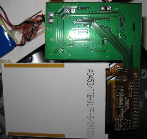

von L. K. (ladde)
Hier noch zwei Bilder von der Rückseite von Platine und Display.
Auf der Platine ist nichts interessantes zu finden (Beschriftung der
Anschlüsse für Batterie, Speaker, Schalter, Product-Code: "MRD-001D-V1.1
MAIN 2009/12/16"
Das Display wird von seitlich von 4 weißen LEDs beleuchtet und hat
folgende BEschriftung: A0453/TTBHJ17F-8/091221

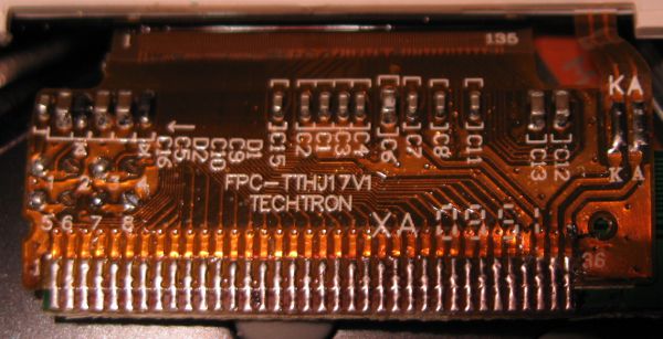

Dazu noch ein Bild des Display-Anschlusses. Wenn ich mich nicht verzählt
habe, führen nur 11 Datenleitungen (+ Spannungsversorgungen) zum
Display, evtl. (reine Spekulation lässt es sich über nen 8 bit breiten
Bus ansteuern)
Werde mal sehen, was ich an Infos zum Display finden kann.
Auf dem Akku befindet sich folgende Bezeichnung:
433048S
GaoGeIE09A
(keine Ahnung, ob das vor der 9 eine Null oder ein großes O ist)

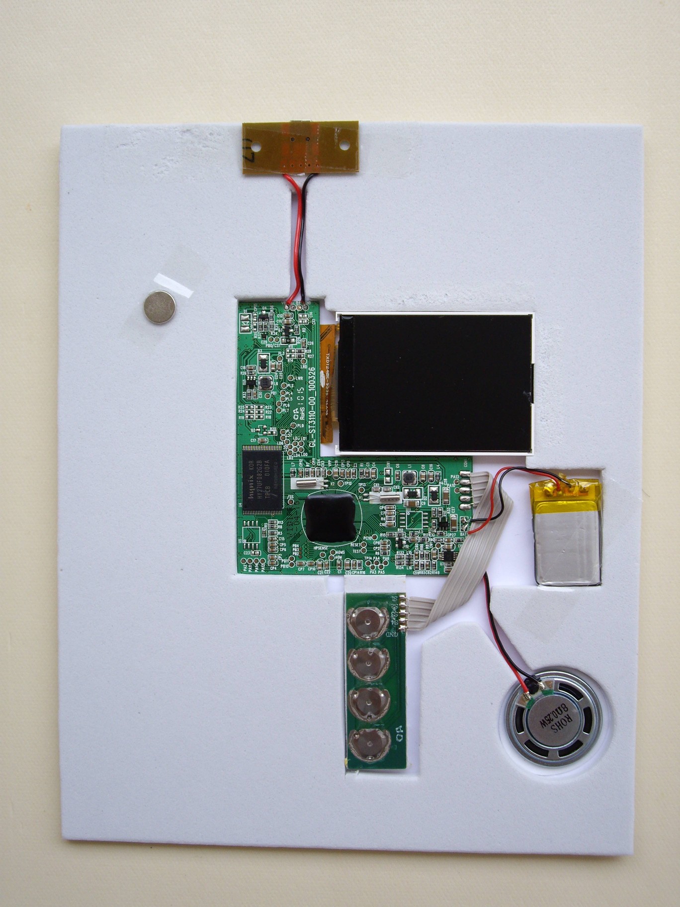

von bastelwastel (Gast)
Hallo Experten
Wollte eigentlich von einer neuen Entdeckung berichten….
Eine weitere Variante dieser neuen Werbeform von Vidipri gibt es zZ im
Handel!
In der Zeitschrift “TV Movie Ausgabe 10 (8 -  21 Mai 2010)“ (goldfarbig
bedruckt)  in Klarsichthülle mit der besagten Werbemappe zum aufklappen,
für 1,60 Euro !!
An jedem größeren Bahnhof im Kiosk / Zeitschriftenladen, es dürfte noch
genügend Exemplare geben…..
Inhalt:
- Hauptthema: BMW Motorrad S1000RR
- sowie Trailer von Sat1, Pro7 und Kabel1
- Laufzeit > 10min
Siehe link PDF Inhalt
http://www.tvmovie.de/uploads/media/TVMovie_10_2010_Inhalt.pdf
Aufbau:
Ähnlich “VW Version“ jedoch..
- nur 2 Leitungen bis zur USB-mini Buchse
- "Ein-/Ausschalter" Metallblättchen im "Deckel" verklebt,
beim Aufklappen entfernt es sich von der Platine und die Elektronik wird
eingeschaltet..
- kleinerer Akku? 200mAh / 3,7V
- Display 2,4Zoll (wohl gleiches Display wie “VW Version“)
- 4 Tasten, damit “springt“ man an die gewünschte Stelle im Video, die
besagten Trailer... oder  man lässt das Video einfach von Anfang bis
Ende durchlaufen..

Habe jetzt mein Exemplar zerlegt,
ein weiterer Nachteil: eine Akkuladung reicht wohl für 3x
abspielen…meiner ist jetzt leer
ich denke man müsste die Lötpunkte D- und D+ mit den Pins der USB Buchse
verbinden, dann müsste sich die Schaltung als Speichermedium im
Arbeitsplatz anmelden? !

von M. G. (looking)
Ein Versuch wärs auf jeden Fall wert.

Ich habe heute ein Exemplar bekommen (Bremen, Bahnhof) und gleich mal
die beiden fehlenden Kabel angelötet. Leider kann ich das Verhalten am
USB-Port nicht so recht deuten: Das Display geht an, es erscheint ein
kleines Monitorsymbol und die Meldung "Connect to PC", Ubuntu versucht
etwas zu mounten (die zwei Desktopsymbole lassen vermuten: ein
USB-Mass-Storage-Device und eine CD?). Dann bekomme ich die Meldung
"Unable to mount Audio Disc - Drive /dev/sr1 does not contain audio
files", dmesg sagt folgendes:
[ 8900.502549] usb 2-6: new high speed USB device using ehci_hcd and address 8
[ 8900.653610] usb 2-6: configuration #1 chosen from 1 choice
[ 8900.654225] scsi12 : SCSI emulation for USB Mass Storage devices
[ 8900.654347] usb-storage: device found at 8
[ 8900.654350] usb-storage: waiting for device to settle before scanning
[ 8905.650221] usb-storage: device scan complete
[ 8905.651916] scsi 12:0:0:0: Direct-Access     S-PLAYER MULTIMEDIA       1.01 PQ: 0 ANSI: 0 CCS
[ 8905.652406] scsi 12:0:0:1: CD-ROM            S-PLAYER MULTIMEDIA       1.01 PQ: 0 ANSI: 0 CCS
[ 8905.653397] sd 12:0:0:0: Attached scsi generic sg2 type 0
[ 8905.653897] sd 12:0:0:0: [sdb] 106496 2048-byte logical blocks: (218 MB/208 MiB)
[ 8905.654755] sd 12:0:0:0: [sdb] Write Protect is off
[ 8905.654759] sd 12:0:0:0: [sdb] Mode Sense: 03 00 00 00
[ 8905.654761] sd 12:0:0:0: [sdb] Assuming drive cache: write through
[ 8905.656762] sr1: scsi3-mmc drive: 40x/40x writer cd/rw xa/form2 cdda tray
[ 8905.656921] sr 12:0:0:1: Attached scsi CD-ROM sr1
[ 8905.657018] sr 12:0:0:1: Attached scsi generic sg3 type 5
[ 8905.657370] sd 12:0:0:0: [sdb] 106496 2048-byte logical blocks: (218 MB/208 MiB)
[ 8905.658763] sd 12:0:0:0: [sdb] Assuming drive cache: write through
[ 8905.658769]  sdb:
[ 8905.662376] sd 12:0:0:0: [sdb] 106496 2048-byte logical blocks: (218 MB/208 MiB)

Dann verschwinden die Symbole wieder, ebenso die Devices "sdb" und
"sr1", dmesg zeigt jetzt noch:

Wird daraus jemand schlau? Solange das Gerät angeschlossen bleibt
leuchtet dann immer wieder der Splashscreen auf, den man auch beim
normalen Anschalten bekommt.
Mirko
Vermutlich ein Bootloader, kein Filesystem?
Hallo
ebenfalls Bahnhof diesmal Stuttgart :-)
habe vor 30min nachgeschaut, am Zeitschriftenladen sind alle Exemplare
verkauft...
bei mir hat`s funktioniert
-- D- & D+ Buchse mit Platine verbunden
-- USB Kabel mit PC (XP) verbinden

Mich stören die Proportionen, grosse Aussenmasse zu kleinem
“Handydisplay“.
habe mir mal Gedanken gemacht wie man die ganze Elektronik
zusammenfassen kann.
Jetzt nicht lachen….habe mal mit PowerPoint ein „Bildkolasche“ erstellt
Oben, rechts & Links, ein Rand lassen von 10mm für die Stabilität.
Am rechten Rand befinden sich dann der USB-Anschluss und eine
Kopfhörerbuchse mit Lautstärkeregler.
Oder gleich in ein Kunststoffgehäuse einbauen..

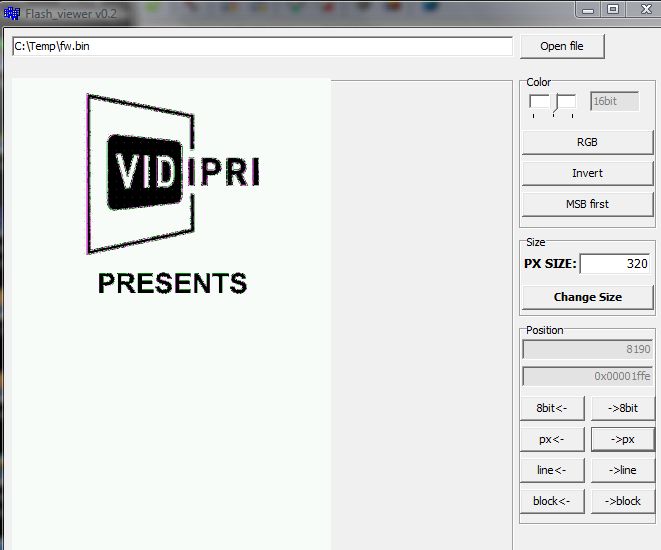

Für Interessierte habe ich dir Firmware des Gerätes im Anhang.
Ich hoffe das geht mit den Copyright etc. klar, ansonsten einfach
löschen.
Die Firmware kann man extrahieren, indem man das Gerät in der
Firmwareupgrade Modus versetzt und per Hexeditor o.ä. alles kopiert.

Von dem Mass Storage Device, dass man iom Firmwareupgrademode zur
Verfügung hat

In den Firmwareupgrademodus kommt man wenn man die oberste Taste drückt
und restet. (CP2 Kurzschließen)
von Mirko H. (m1rk0)
@Pezi: "Wenn man beim Aufklappen den ersten Taster drückt, kommt man in
den Firmware Update Modus.", hat oben Tino N. geschrieben.

übrigens, das ist die OTP firmware die du im fw-update mode kopiert
hast(und eigentlich sind da jede menge shadows, sollten nur 64k sein).
In dem NAND sind die ersten 2MB auch für firmware reserviert, im prizip
nur die ersten 8KB belegt mit bootblock und Vidipri logo, danach sind
ein paar sectoren mit irgendwelchen daten, vermutlich sowas wie MFT -
rest empty.
Ab 2MB fangen die eigetlichen daten zu liegen, natürlich total wild
verteilt, man kann aber stellenweise FAT16 und CDFS zuordnen.
Ein grosseres NAND wird afaik einfach so nciht gehen, alleine schon
wegen sektor grosse. Die sektoren im NAND sind auch markiert mit
"TERRY-LIAO", die OTP firmware sucht danach auch? (den string sieht man
in der OTP FW).
Einfach die 8kb oder sogar die 2MB ins NAND programmieren und reinlöten
hat nciht funktioniert, ein grosseres NAND wurde nciht erkannt (verhält
sich genau so wie FW-update mode oder ohne NAND mode).
Per software könnte es gehen, die frage ist nur ob die AP.exe lokal
gestartet ein empty NAND programmieren kann, und falls ja was braucht
man - bin snapshot vom NAND oder eine speziele file mit "BIOS" und den
eigentlichen files.

Hardwareseitig teilweise den NAND programmieren (bin, ohne OOB) hat
nicht funktioniert. Scheint so das in den OOB sektoren etwas fehlt
(erinnert mich an copy protection eines china DSO - im letzten fw sektor
im OOB ein marker versteckt, über OS/MTD sah man nix, die firmware schon
- und ohne marker hat DSO nicht mal kernel geladen).
Ein fullbackup bin+oob geht natürlich zu restoren.
Ohne NAND oder mit empty NAND hat jetzt mit der ap.exe nciht
funktioniert.
Die AP.exe kann zwar lokal gestartet werden, findet aber die device
nicht wenn NAND empty.
Mit fuktionierenden NAND sucht die software ine .bls file, wobei
BLS format (das war die BIOS update braucht) ist eher eine ini file
mit ein paar eingaben, z.b. (wobei es funktioniert noch nicht)
NUM_OF_FILES=1
FILENAME=test.bin
ADDRESS=0
Was mich nur wundert das die ap.ini Model=S-PLAYER DPF S-PLAYER MP3
nicht akzeptiert, eigentlich meldet sich die firmware so (mindestens
steht so drin)

von M. G. (looking)
Im Deckel ist ein kleiner Magnet eingeklebt.
Auf der Platine sitzt dann vermutlich ein Hallschalter. Wenn man einen
kleinen Magnet auf der Platine im linken oberen Bereich drüberhält, dann
kann man damit auch aus-/einschalten.
von Thomas R. (tinman) Benutzerseite
richtig, das ist der "c29" bauteil.
Man kann auch kleines schalter auf die "SW1" pads löten, finde besser
als irgendwelche magneten in der nähe von TFT step-up.

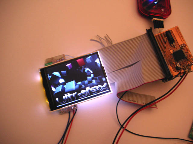

von egon (Gast)
moin,
so es ist geschafft ;)
nach der analyse von gestern ist es mir heute gelungen das display
auszusteuern... (siehe bild)...
ich persoenlich finde ja das das display besser aussieht wenn die
hintergrundbeleuchtung nur auf 9v anstatt 12v betrieben wird. irgendwie
blendet es nicht so und die farben kommen besser rueber...
echt ein cooles display... mit internem speicher und der controller hat
nette features... es gibt anscheinend auch einen 8 bit bus welchen ich
noch nicht ausprobiert habe...
schade davon haette ich gern mehr... aber vielleicht macht ja noch
jemand werbung damit...
btw. nicht versuchen den fpc abzuloeten... das geht leider nicht
richtig... ich hab mit ner laubsaege den platinenteil rausgesaegt...
etwas radikal aber der videokram interessiert mich ja nich...
der source ist leider noch im teststatium das muss ich noch mal
ordentlich machen... danach stell ich ihn mal hier rein...
dauert aber noch bisschen weil hab urlaub und fahre ab sonntag in die
usa... aber cool das das ansteuern noch vorher geklappt hat :)
schoenes wochenende ! ;)
> richtig...
ja das geht meistens in die hose. Zum glück sind die pins
durchkontaktiert, wenn sich also die eine seite "auflöst" wie bei mir,
kann man die andere seite immer noch benutzen.

akuanzeige muss man wegpatchen in der firmware, logo ist in der firmware
gespeichert(siehe anhang, ab 0x1ffe ist logo in der firmware die ich
schon gepostet habe), man kann eigenes reinpacken oder wegpatchen.
von M. G. (looking)
Hast Du das Flash_viewer-Tool aus dem Screenshot selbst geschrieben oder
woher stammt das?
> woher stammt das?
den hat http://www.mikrocontroller.net/user/show/zippi geschrieben
von M. G. (looking)
Hast Du schon mal ein eigenes Logo ausprobiert?
Einfach in der Firmware bin-Datei den 320x240x2 großen Bereich ab 0x1FFE
patchen und dann in den Firmwareupdate-Modus wechseln und runterspielen,
müsste das gehen?

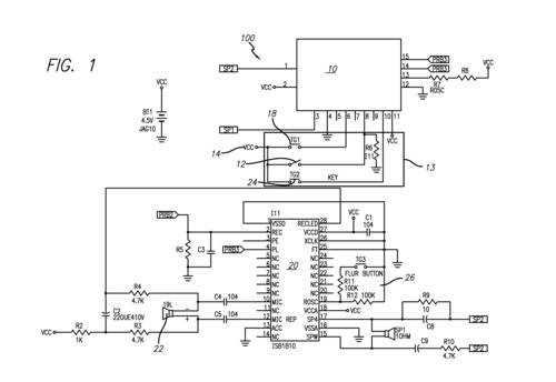

Patentrecherche
Americachip "video in Print" <-> ROX Asia Consultancy Ltd. "vidipri"
Wer hat’s erfunden?  Nein nicht die Schweizer :-), die Amerikaner…
http://depatisnet.dpma.de/DepatisNet/depatisnet?action=bibdat&docid=US020100052934A1
http://www.wipo.int/pctdb/en/fetch.jsp?SEARCH_IA=US2009049579&DBSELECT=PCT&C=10&TOTAL=1&IDB=0&TYPE_FIELD=256&SERVER_TYPE=19-10&SORT=41289328-KEY&QUERY=%28PA%2Famerichip%29+&START=1&ELEMENT_SET=B&RESULT=1&DISP=25&FORM=SEP-0%2FHITNUM%2CB-ENG%2CDP%2CMC%2CAN%2CPA%2CABSUM-ENG&IDOC=1799406&IA=US2009049579&LANG=ENG&DISPLAY=STATUS
Americachip hat in diesem Zusammenhang alles Erdenkliche schützen
lassen:
„Wiedergabe von mindestens eines Videos beim Öffnung durch auslösen
mechanischer Schalter, weitere Videos über Taster aufrufen, Einbau des
Moduls in Caps, TShirt“ etc. etc.
Ich frage mich, wie hat es ROX Asia Consultancy Ltd. geschafft mit
VIDIPRI dieses Patent nicht zu verletzten, ein berührungsloser
Einschalter allein reicht wohl nicht aus??
Eine Patentanmeldung von vidipri ist keine zu finden

Hallo Leute!
Habe euren Thread jetzt auch schon länger verfolgt und mir in eBay eine
solche Zeitschrift ergattert.
Nun habe ich etwas sehr blödes getan... :-(
Ich habe die Einheit aus der Zeitschrift-Pappe herausgenommen und dabei
die Verbindung zwischen Platine und Bildschirm beschädigt. Jetzt ist ein
Riss in dieser Folie und es wurden 6 Kontakte getrennt. Das Bild sind
jetzt rosa-grünlich aus. Auf dem Bild im Anhang meine ich aber die
Rückseite, und zwar mehr zur Platine hin, also die silbernen
Verbindungen.
Was kann ich jetzt tun? So klein kann ich nicht löten. Ich habe weder
das Equipment, noch kann ich es.
Kennst sich hier jemand damit aus oder kann das jemand von hier für mich
reparieren?
Teleschinken

Also wie gesagt, ich kann leider so was nicht selber löten. Es wäre also
toll, wenn irgendjemand Zeit und Lust hat, mir dieses Missgeschick zu
reparieren... Porto und Trinkgeld wird natürlich bezahlt ;-)
Die Kontakte sind ja leider nur weniger als einen cm breit. Es braucht
schon eine ordentliche Ausstattung.
Im Anhang das Bild von der Rückseite. Der rote Strich soll den Riss
darstellen (man konnte ihn so nicht erkennen).
doch du kannst, hast glück gehabt, 4 von den 6 pins sind nciht wirklich
mit irgendetwas verbunden (36,35,34, 32)
Pin 33 einfach mit gnd verbinden, der geht bis den R4 auf dem display
selber
Pin 31 ist reset, ohne könnte auch funktionieren, am einfachsten ist
etwas lötzinn drauf tropfen, wenn da eine brücke zwischen 30,31,32
entsteht ist auch nicht schlimm - pin 30 und 32 sind NC.
unsinn, das geht locker.

Hab ich das so richtig verstanden:
Einfach Löttropfen auf 31 und 33 mit dem GND am USB-Anschluss verbinden?
Bin eigentlich kein Elektroniker. Hoffe, dass ich euch mit meiner
Unwissenheit nicht nerve... ;-)

Hat sich jetzt erledigt. Ich habe einfach wieder mit einem sehr kleinen
Lötpunkt die Nummer 31 und 33 wieder verbunden und das Bild ist wieder
so, wie es sein soll! :-)
Vielen Dank für eure Hilfe! Danke Thomas, dass du mir die Belegung
erklärt hast, weil alle Verbindungen hätte man ja nicht löten können!
Gruß, Teleschinken
1.
>> selber
2.
das habe ich nicht gesagt. siehe 1. und 2.
Übrigens, an der stelle wo du sich der Riss befindet kann man eigentlich
das ganze reparieren in dem du es drüberlötest/verzinnst.
Was ich vorgeschlagen habe war vllt einfacher für jemanden der nicht gut
löten kann, sollte aber eigentich machbar sein, die abstände sind 0.8
mm.
