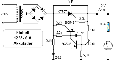

Hallo Reiner, die beigefügte Schaltung ist zwar nicht genau, die Du suchst, aber sie läuft in meinem Einhell-Batterielader. Gruß Dirk

Zu beachten ist die NICHT stabilisierte Eingangsspg, richtig? Hatte mich schon gefragt, wie das sonst gehen soll...aber nun ists klar. Klaus.
Nein: Wichtig ist die nicht GEGLÄTTETE Eingangsspannung (d.h hier bitte
kein Siebelko).

Diese Thyristorschaltung ist nach meinen Augen das richtige,ich habe zwei dieser Schaltung nachgebaut und funtioniert einfachfrei. Der Widerstand am Collector von T1 hat nicht 2,2k,sondern 22Ohm.
lieske schrieb: > Diese Thyristorschaltung ist nach meinen Augen das richtige,ich habe > zwei > dieser Schaltung nachgebaut und funtioniert einfachfrei. > Der Widerstand am Collector von T1 hat nicht 2,2k,sondern 22Ohm. Es gibt zwei Thyristorschaltungen. Ich nehme an, du meinst die? https://www.mikrocontroller.net/attachment/68657/Akkulader.PNG

Martin L. schrieb: > Es gibt zwei Thyristorschaltungen. Ich nehme an, du meinst die? Selbst wenn der kollektorseitige 2k2 durch einen 22R ersetzt wird, fließt immer noch kein nennenswerter Strom durch T1, weil auf der Emitterseite noch ein 2k2 Widerstand ist!
Der Strom am Emitter fließt vor Allem Richtung Thyristor.
