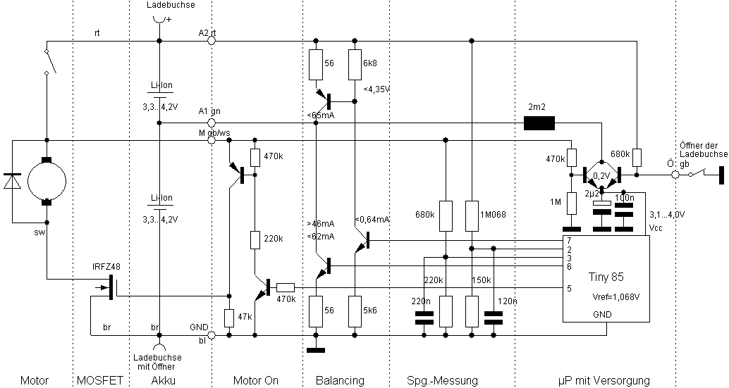

von Markus F. (5volt) Benutzerseite
> Beim Laden sind mir schon zwei Ladenetzteile
> hopps gegangen. (Trafo zu heiß geworden, Thermosicherung kaputt).
Diese Sicherung kann man auch austauschen, sie liegt außen an der
Primärwicklung auf der Seite, wo die Anschlüsse sind. Wenn man das
Isolationsband darüber vorsichtig entfernt (dabei die Trafowicklung
nicht beschädigen!), kommt man an die Thermosicherung (meist ein so
8*8*2mm großes Bauteil mit 2 Pins).
Im Prinzip sind Lithium-Akkus sogar einfacher zu laden als NiCd/NiMH:
Man muss nur exakt 4,20V je Zelle anlegen und zu Ladebeginn den Strom

von Hermann (Gast)
Nach viel Ärger mit NiMh-Akkus und reichlich Vorräten von intakten
Li-Ion-Zellen aus Laptops und Schraubern, habe ich einige Geräte mit
Li-Ion-Zellen ausgerüstet.
Im Anhang der Schaltplan für einen Akku-Sauger mit 2 Zellen. Ich habe
noch keine Langzeit-Erfahrung, mich interessiert aber eure fachkundige
Meinung und evtl. Verbesserungsvorschläge.
Ziel war geringer Aufwand aber mit Balancing. Ich wollte alles mit einem
ATtiny85 machen. Die Invertierung für den MOS war nötig, damit er nicht
sofort losrennt und ich eine Ruhe-Spg-Messung machen kann. Sie dient zur
Erkennung, ob Motorbetrieb oder Ladebetrieb vorliegt. Entsprechend macht
er Balancing oder Unter-Spg-Erkennung. Das Einschalten geschieht über
die Motor-Spg oder über den Öffner der Ladebuchse.
Die bisherige Erfahrung: alles läuft bestens - saugt wie Hulle, kriegt
auch 2V mehr als mit den NiCd. Der Spg-Einbruch beim Einschalten ist
erheblich, deshalb beginnt die Unter-Spg-Erkennung erst nach ein paar
ms. Im Betrieb zieht der Motor ca. 11A, die Spannung bricht dabei um ca.
0,6V pro Zelle ein (vlt. sind die Zellen doch nicht mehr so gut). Den
Balancing-Strom habe ich mal auf 50mA eingestellt - ich weiß nicht, ob
das normal ist. Die Spg-Messung hat nur eine Auflösung von 8mV. Ich lade
mit einem Labor-Netzteil und gehe vorsichtshalber nur auf 4,1V/Zelle.
Bei Unter-Spg-Erkennung schaltet der Motor für 5sec aus.
Die Schaltung ist für beliebige Zellenanzahl geeignet, allerdings ist
die Spg-Messung dann zu ungenau - ich denke da über eine
Potentialverschiebung mit LM285 nach, da ja nur >3V gemesen werden muss.
Die Schaltung braucht etwas Ruhestrom. 25µA ergibt 18mAh/Monat.
Dies soll eine Anregung sein, habe bisher noch keine Vorschläge gesehen,
die mit einem Billig-AVR auskommen. Gibt es Verbesserungsvorschläge?
von Klaus R. (klaus2)
Nun, ich fand es praktischer, alle Geräte bei denen es nötig ist, mit
einer USpgserkennung (aber ohne Abschaltung, ggf. kann man da auch Teile
aus dem Modellbau wildern) auszustatten, jedoch den Balance über eine
"Zellenanz. + 1"-pinnige JST Buchse in Form eines iMax B6 von extern
anzuschließen. Damit laufen nun 2 Akkuschrauber und ein AEG ergorapido
(im übrigen DER Akkusauger ÜBERHAUPT). Und es kommen sicherlich noch
einige dazu...
Simpel, unkompliziert, schnell umzubauen.
Klaus.
