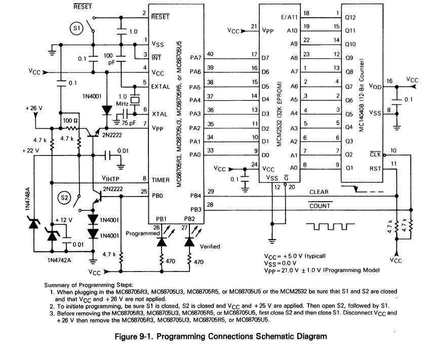

Hallo, ich bin noch Anfänger was Programmierung von Mikrocontrollern angeht und neu hier im Forum. Bisher hab ich nur mit einem PIC16F877A gearbeitet. Mir sind durch einen Zufall ne ganze Menge alter MC68705U3S in den Schoß gefallen samt fertiger Beschaltung mit ADC und 4 7-Segmentanzeigen. Leider ist es anscheinend nicht mehr ganz einfach an die alten Compiler und Entwicklungstools für diese Controller heran zu kommen. Daher meine Frage ob noch irgendjemand die passenden Softwarepackete hat bzw. weiß wo man diese bekommt. Gegoogelt habe ich schon aber ich bin mir nicht sicher ob das was ich da gefunden habe auch das Richtige ist. Ausprobieren ist auch noch schwierig da ich mir dafür zunächst mal die Programmierschaltung zusammenbasteln muß, was die nächste Frage aufwirft: Welchen 32k EPROM (oder sogar EEPROM) kann man als Zwischenspeicher verwenden und welcher Prommer wäre dann für diesen geeignet zum Beschreiben? Den vorgeschlagenen Typ werd ich ja wahrscheinlich nich mehr so einfach bekommen... Die Zeichnung der Programmierschaltung aus dem Datenblatt hab ich mal angehangen. Für jede Hilfe wäre ich sehr dankbar. Gruß Jörg
Das ist ja mal ein schöner Klassiker. Als EPROM kann natürlich auch ein moderner Typ verwendet werden, ein 2732 oder 27C32. Große parallele EEPROMS könnte man ebenso verwenden, selbst mit einem batteriegepufferten SRAM müßte das funktionieren. Schließlich wird dieser Speicher als "Master" lediglich in den internen EPROM des 68705 kopiert. 6805-Code kann entweder mit dem SB-Assembler erzeugt werden, siehe hier: http://www.sbprojects.com/sbasm/sbasm.htm oder man benutzt einen passenden C-Compiler, was heutzutage schwierig ist... wenn man nicht gerade 1.750$ für ByteCraft übrig hat. Hi-Tech dürfte preislich ähnlich liegen. Von Cosmic gibt es eine 1k-Demo, hier: http://www.cosmic-software.com/download.php (oberster Download) Vielleicht hilft's ja was.
Ach ja, noch zu den EPROMS: Wenn man nichts hat, um die zu beschreiben, kann man sich entweder (falls Budget >=100€) auf der Handelsplattform mit den vier Buchstaben den chinesischen TOP3000 kaufen, der soll ganz gut sein, oder man baut sich was, ein Stichwort wäre hier z.B. "Willem Programmer", dazu gibt es irgendwo im Netz auch Schaltplan und Software. Ich persönlich verwende für solche Zwecke den Superpro Z von Xeltek; als ich ihn gekauft habe, war das ein preisgünstiges Einsteigergergerät... aber inzwischen gibt es andere mit besserem Preis-Leistungs-Verhältnis.

Jörg, http://matthieu.benoit.free.fr/cross/data_sheets/AN857_REV2.PDF Das ist Rev2. von dem programmer, wie du sehen wirst geht auch 2764 (A12 auf GND). Und so können auch andere grossere EPROMs/EEPROMs angeschlossen werden. > Mir sind durch einen Zufall ne ganze Menge alter MC68705U3S in den Schoß > gefallen samt fertiger Beschaltung mit ADC und 4 7-Segmentanzeigen. Eins würde ich gerne dir abkaufen.
Jörg, ein Link zu dem Datenblatt wäre fein. In denen, die ich gefunden habe, finde ich nicht mal diese Schaltung. Ich frage mich nämlich, ob man das nicht auch anders lösen kann ... Gruß Jobst
Jobst M. schrieb: > Jörg, > > ein Link zu dem Datenblatt wäre fein. In denen, die ich gefunden habe, > finde ich nicht mal diese Schaltung. > Ich frage mich nämlich, ob man das nicht auch anders lösen kann ... > > > Gruß > > Jobst diese schaltung kommt aus der AppNote, in dem http://matthieu.benoit.free.fr/cross/data_sheets/ sind auch die datasheets zum µC.
Einzige Alternative scheinen ROM-Typen zu sein ... > The disk media submitted must be single-sided, single-density, 8-inch MDOS compatible floppies. > MDOS are trademark of Motorola inc. staun Für die Programmierprozedur sind keine Timings etc. angegeben - schade. Aber ich könnte mir vorstellen, einen uC zu nehmen, die Daten von der seriellen Schnittstelle in das RAM zu befördern (2732 = 32K-BIT = 4KByte) und dann über die Portpins die Schaltung zu emulieren - dürfte klappen ... Bei einer fallenden Flanke an einem Pin wird der Zähler auf 0x0000 gesetzt Bei einem anderen Port wird der Zähler inkrementiert und dann geben 8 Bits das Datenwort aus. Nur mal so als Anregung ... Gruß Jobst
Zuerst hier noch mal eine andere Quelle für das Datenblatt: http://www.datasheetarchive.com/MC68705U3-datasheet.html Ein EPROM-Simulator wäre eine Alternative: Der wird über den PC geladen und enthält einen RAM, Mikrocontroller oder entsprechende Logik, ganz ähnlich wie von Jobst beschrieben. Hier drei verschiedene Konzepte dafür (mit großem uC, mit CPLD, mit kleinem uC + zusätzliche Logik) http://reinerjansen.de/4flash/hauptteil_index.html http://www.holger-klabunde.de/eprsim/eprsim.htm http://www.sbprojects.com/projects/tinyepsim/tinyepsim.htm Parallele EEPROMS sind z.B. der 2864 oder 28C64. Die sind zwar doppelt so groß, aber man kann die letzte Adreßleitung unbenutzt lassen, und nur den halben Speicher nutzen, dann paßt das. Mit so einem Teil könnte ich notfalls aushelfen.

Nee, der Kollege WEIF redet, soweit ich weiß, von den 68HC705 Controllern, bei denen der interne EPROM nicht löschbar ist. Der externe EPROM hingegen dient dem 68705 als Master für die Programmierung des internen.

Der MC68705U3 hat lt. Datenbuch von 1983 ein Loeschfenster, wie auch die P- und R-Versionen. Es gab sie aber auch als maskenprogrammierte Versionen. In der gesamten HC05er Familie gibt es nur den 1468HC05E2 (CMOS) der keinen internen Speicher hat, dafuer 13 Adressleitungen fuer externes Eprom/EEprom. Die 05er Familie ist reichlich unuebersichtlich mit diversen Typen und Maskenversionen sowie kundenspezifischen Ausfuehrungen. 68HC705C8 hat zum Beispiel 7.6 K Prom, der 68HC805C4 4K EEprom..... Kurzum, wenn das Ding ein Fenster hat ist er loeschbar, Programmierung ist rel. einfach. Als Assembler reicht jeder der fuer Motorolas 05er geeignet ist. juergen
Vielen Dank für die Hilfe, werde mir jetzt wohl doch einen EPROM Simulator bauen, der Aufwand sieht auf den ersten Blick ja noch überschaubar aus. @Thomas R. : Würde einen abgeben, schreib mir einfach eine Mail...
