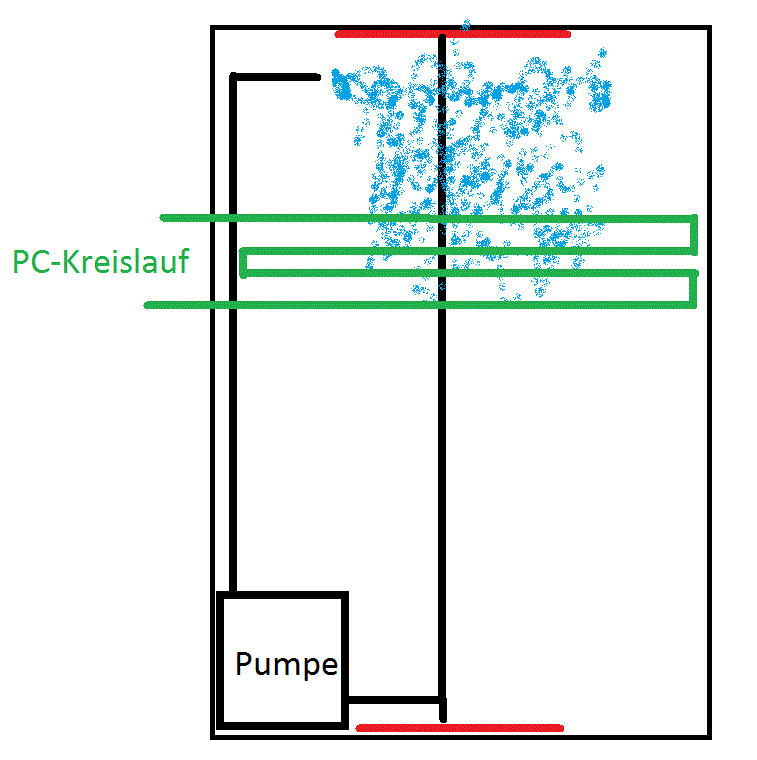

Hallo zusammen Ich habe jetzt eine Wasserkühlung in meinem Pc die auch gut funktioniert, nur aus persönlich Basteldrang möchte ich sie jedoch noch erweitern um eine weitere möglichkeit das Wasser zu kühlen. Dazu hab ich mir folgendes überlegt: Eine Box, luftdicht verschlossen und isoliert, mit einer Grundfläche von etwa 20x20cm und 60cm hoch. Oben und unten soll ein kleines Peltier eingebaut sein, woran dann das Arbeitsmedium (wasser) wieder kondensieren kann. Das flüssige Wasser, welches oben und unten in der Box gesammelt wird, wird dann mit einer Pumpe wieder hoch transportiert, dort wird dann Wasser wiedervernebelt, welches dann ja aufgrund der feinen Verteilung verdampft. Der Kreislauf des PC's soll in mehreren Schlangen durch das innere der Box gehen. Die Energie die das Wasser zum verdampfen benötigt, wird ja dann dem Wasser des PC-Kreislaufes entzogen. Welche Ergebnisse kann man ETWA mit diesem Verfahren erwarten? liebe Grüsse
Wodurch sollte das Wasser vernebelt werden und was sollte es dazu bringen, in einer hermetisch geschlossenen Kiste zu verdampfen? Bedenke, daß Luft nur ein endliches Fassungsvermögen für Wasserdampf hat.
> Eine Box, luftdicht verschlossen und >> isoliert <<, Also perfekt geeignet, um Wärme abzuleiten .... > Oben und unten soll ein kleines Peltier eingebaut sein, woran dann das > Arbeitsmedium (wasser) wieder kondensieren kann. Und wozu das Ganze? Wasser kondensiert bei <100°C - das in einer normalen Umgebung zu erreichen, sollte kein Problem sein. Zudem erzeugen Peltierelemente auch Wärme - einer isolierten Box ist das Schwachfug. > Das flüssige Wasser, welches >> oben << und unten in der Box gesammelt wird, Schwebendes Wasser? > dort wird dann Wasser wiedervernebelt, welches dann ja aufgrund der > feinen Verteilung verdampft. Warum sollte es das tun? mehr als 100% Luftfeuchtigkeit (Sättigung mit Feuchtigkeit) ist nicht. > Welche Ergebnisse kann man ETWA mit diesem Verfahren erwarten? Einen Haufen sinnlos verbratenes Material und Zeit für ein nicht funktionierendes Ding. Kann man vieleicht als Kunstwerk verkaufen ....

Ich weiß nicht, woher immer die Peltier ideen kommen, die Teile mögen ihre Anwendungsgebiete haben, niemals aber in einem normalen PC. Falls du eine Verdunstungskühlung bauen willst, ist die einzige sinnvolle Möglichkeit, zwei getrennte Kreisläufe zu haben, damit der Dreck aus dem offenen Kreislauf nicht deine Kühler verstopft und die feuchte Abluft ganz nach draußen zu leiten, sonst schimmelt es irgendwann in deinem Zimmer. Ein geschlossener Verdunstungskreislauf kann auch niemals einen Vorteil gegenüber einer direkten Kühlung des Wassers haben, schließlich müsstest du, um die Kondensierung zu erreichen, die feuchte Luft irgendwie abkühlen. Ausnahme sind Heatpipes, wobei hier die Verdunstung nicht zu einer niedrigeren Temperatur als die Umgebungsluft führen soll und kann. Der Zweck ist auch ein anderer: Wärmeableitung auf engem Raum.

Pelztier schrieb: > Die Energie die das Wasser zum verdampfen benötigt, wird ja dann dem > Wasser des PC-Kreislaufes entzogen. In einem geschlossenen Kasten mit gesättigtem Wasserdampf wird herzlich wenig Wasser verdampfen, die Kühlwirkung ist daher minimal. Schon mal darüber nachgedacht, warum wir an einem schwülen = feuchten Sommertag subjektiv viel mehr schwitzen als an einem trockenen? Abgesehen davon ist Wasser hier sowieso das ungeeignete Kühlmedium. Der Dampfdruck ist viel zu gering. Darum laufen Kühlschränke und Klimaanlagen ja auch nicht mit Wasser sondern mit FCKW (früher) oder Kohlenwasserstoffen, z.B. Pentan. > Welche Ergebnisse kann man ETWA mit diesem Verfahren erwarten? Daß Deine Wasserkühlung im PC eine Rücklauftemperatur von ca. 90°C hat und dei zu kühlenden Komponenten den Hitzetod sterben. Servus Michael
Verdunstungskühler senken bei entsprechender dimensionierung die Temperatur des Kühlwassers unter Raumtemp., das sorgt für eine größere Kühlleistung
> Verdunstungskühler senken bei entsprechender dimensionierung die > Temperatur des Kühlwassers unter Raumtemp., das sorgt für eine größere > Kühlleistung Das mag sein, ist hier aber nicht das Thema. Der OP sprach von einer "Box, luftdicht verschlossen und isoliert" - da kühlt nix unter Raumtemperatur

Sehr hilfreicher Beitrag. Ach nee, ist ja einfach nur respektloses Abkotzen über die Unerfahrenheit eines anderen. Hilfreich wäre es gewesen, eine andere Möglichkeit vorzuschlagen. Ich bin der Meinung, dass eine Kühlung, auf VerDUNSTUNG basierend, sehr effektiv sein kann.
Dann nimm ne Heatpipe, die funzt so ähnlich, wie du dir das vorzustellen scheinst. Bloss bei viel niedrigerem Druck und entsprechend verringerter Temperatur. Bei Interesse hab ich so ein Teil noch irgendwo liegen.
