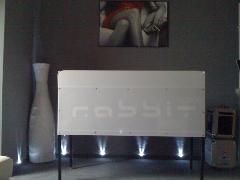

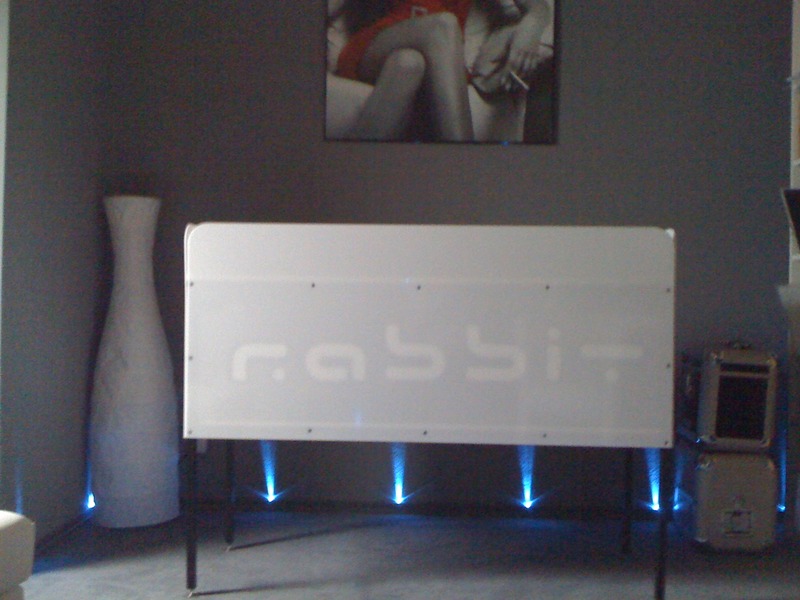

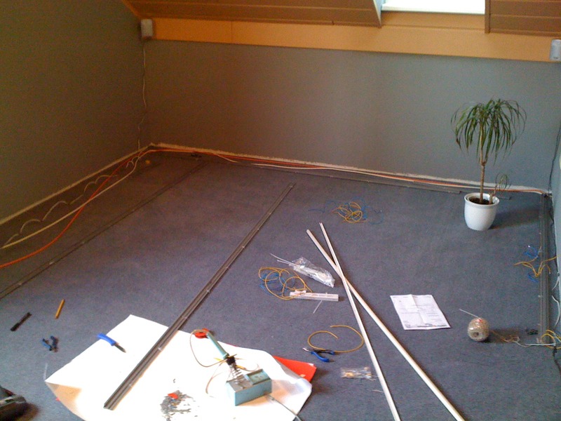

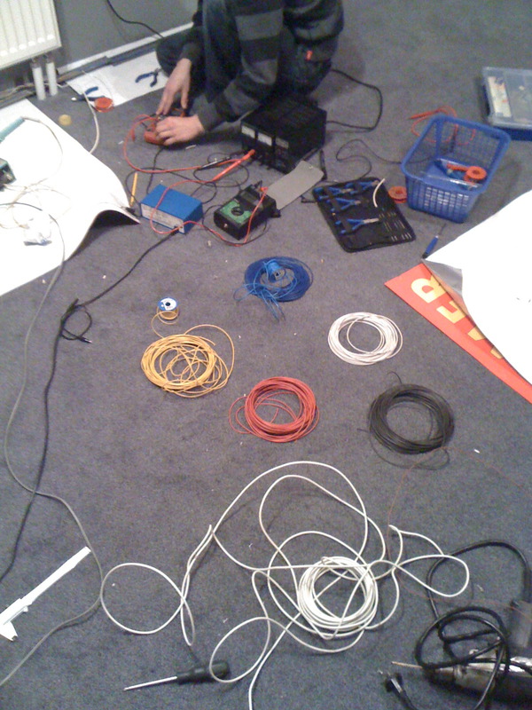

Hallo leute, Danke nochmal an alle für euro Hilfe.. Hat jetzt zwar ein bisschen gedauert, aber hier nun das Ergebniss meines vorhabens. (siehe Bilder) Realisiert habe ich es mit: 2x demhier: http://www.conrad.de/ce/de/product/175986/IC-MOS-DIMMER-BTS-629-A-TO220/SHOP_AREA_17312&promotionareaSearchDetail=005 2x poti und noch son paar lustige sachen. Jetzt kann ich blau und weiß unabhängig voneinander stufenlos steuern. 3 LEDs in Reihe mit vorwiederstand und dann die anderen parallel dazu. closed. nochmal danke und eine schöne advendszeit! gruß matthias
@ jungloewe (Gast) > IMG_0633.JPG > 718.6 KB, 8 Downloads > IMG_0636.jpg > 880.1 KB, 8 Downloads > IMG_0641.jpg > 814.1 KB, 8 Downloads > IMG_0644.jpg > 754.8 KB, 9 Downloads > IMG_0647.JPG > 753.8 KB, 9 Downloads > IMG_0649.JPG > 639.9 KB, 9 Downloads > IMG_0655.JPG > 594.6 KB, 11 Downloads > IMG_0656.JPG > 593.7 KB, 11 Downloads Ohje! Willst du nicht am besten noch einen 1GB Film posten? Lauter verwaschene, nichtsagende Bilder! Und dafür 5MB und mehr verballert. Ja, es wird mal wieder Zeit. Bildformate!

@ jungloewe (Gast) >dann eben keine netten Gesten meinerseits mehr. Bitte hierfür! >eben keine Ergebnisse mehr. Um diese zu Präsentieren. Du solltest an deinem Textverständnis arbeiten und den Artikel Bildformate lesen.
