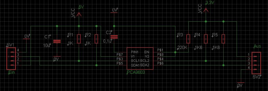

Hallo, ich möchte ein 5V I2C-System mit einmn 3,3V System verbinden. Nur habe ich noch keinen Pegelwandler finden können. Kennt jemand einen? Gruß

Hallo, ich bräuchte wieder eure Hilfe. Würde meine Schaltung so funktionieren? Bei mir sind Vref1=5V und Vref2=3,3V, da ich 5V auf 3,3V umsetzen möchte.
Ein Blick in das Datenblatt des PCA9306 hätte genügt. Du kannst die Schaltung von mir so nehmen wie sie ist. Der PCA9306 ist ein bidirektionaler Levelshifter.
Timea Ivanova schrieb: > Würde meine Schaltung so funktionieren? Und nein, da Vref1 3,3V haben muss und Vref2 5V.
Da ich eine Pegelwandlung von 5V nach 3,3V bräuchte,habe gedacht, dass 5V Vref1 ist bzw. 3,3V Vref2 ist. Wenn ich es ändere (Vref1=3,3V und Vref2=5V), kann ich mit meiner Schaltung die 5V auf 3,3V umsetzen?
... schrieb: > Ein Blick in das Datenblatt des PCA9306 hätte genügt. Du kannst die > Schaltung von mir so nehmen wie sie ist. Der PCA9306 ist ein > bidirektionaler Levelshifter. Ok, danke!
Hi, ich habe diese Schaltung aufgebaut, aber statt die 3,3V bekomme ich 4,2V. Ich denke die Werten stimmen nicht. Hast du schon die Schaltung in Betrieb genommen?
timea schrieb: > Hast du schon die Schaltung in Betrieb genommen? schon zich mal.. timea schrieb: > aber statt die 3,3V bekomme ich > > 4,2V. Wo sollen die herkommen, wenn die Versorgungsspanung 3,3V beträgt?
Die Versorgungspannung ist 5V, die von dem PC kommt und durch diese I2C Pegelwandler bekomme ich 4,2V raus.
