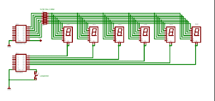

So, habe jetzt mit Eagle mal einen kleinen Schaltplan entworfen, leider
ist die Auflösung irgendwie nix.Oben ist ein UDN2981 über Vorwiderstände
mit den Segmenten verbundne. Bei den Widerständen bin ich testweise
erstmal von der 58 mm Version ausgegangen (2V, 20mA), betrieben wird das
Ganze an 5 V. Macht 150 Ohm bei 0.06 W.
Unten ist der ULN2003, der die gemeinsamen Kathoden schaltet.
UDN und ULN werden dann direkt vom Controller über Portleitungen
angesteuert.
Sollte doch so funktionieren, oder ?
von Falk B. (falk)
@  kdruschel (Gast)
Wie hast du das geschafft? In der Standardeinstellung macht Eagle
150dpi, optimal für Schaltpläne.
>Ganze an 5 V.
Tja, aber in den 57mm Anzeigen sind drei LEDs in Reihe. Mach 6V
Flußspannung. Das wird eng ;-)
Wenn du die Speisung für den UDN auf ca. 10V erhöhst.
MfG
Falk
von kdruschel (Gast)
Wie ich das geschafft habe ? Mit PSP einen Screenshot gemacht und als
GIF gespeichert, da kommt dann das raus
Mit der Spannung hast Du natürlich recht, im Datenblatt steht halt Vf 2
V, idiotischerweise bin ich da pro Segment ausgegangen (obwohl das bei
eingeschaltetem Hirn nicht sein kann). Aber da sind 4 LED´s in Reihe pro
Segment, womit ich bei 8 V wäre. Bei Vcc=12V käme ich dann auf 200(220)
Ohm.
von Falk B. (falk)
@  kdruschel (Gast)
Tja, der Screenshot war wohl eher ein Schuß in den Ofen. Versuchs mal
mit dem Menu File -> Export -> Image. Und lies VORHER was über
Bildformate.
>Ohm.
Nicht wahr.
MFG
Falk

von Karlheinz D. (kdruschel)
okidok, habe jetzt die teile von reichelt bekommen und die
multiplexversion zusammengelötet, die software geschrieben, alles prima.
Tausend Dank an alle die mir hier mit Rat zur Seite standen. Das meine
ich ehrlich: Danke.

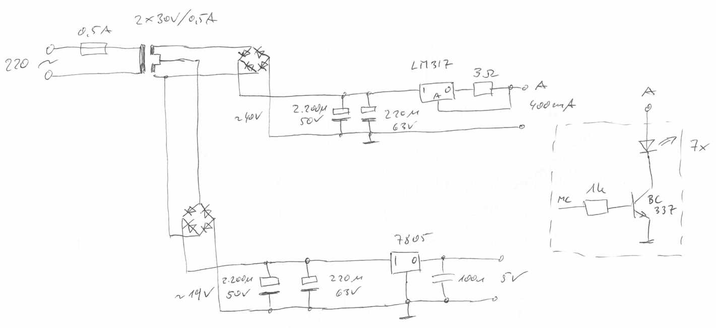

Ich habe mir mal zwei von dem Megateilen NFD-120011BD-01 bestellt. Sie
sehen so aus, wie im Shop gezeigt, weshalb ich jetzt keine extra Fotos
gemacht habe (es sei denn jemand will). Die Helligkeit ist in Ordnung
und die Segmente leuchten wirklich schön flächig. Die Größe ist wirklich
beeindruckend.
Anbei mein Konzept zur Beschaltung. Etwas schwierig ist halt die
Beschaffung der Modulspannung. Im Dauerbetrieb leuchten die Segmente bei
29 V und 0,2 A sehr hell ohne dass sie warm werden und ich das Gefühl
habe am Limit zu sein - da ginge noch was. Für Pulsbetrieb habe ich mal
0,4 A veranschlagt (nach Datenblatt). Da es keine bezahlbaren (Schalt-)
Netzteile gibt, habe ich mal selber was einfaches entworfen (s. Anhang).
Bitte nicht dafür steinigen, dass ich 14 V im 7805 verheize, aber
irgendwo muss der MC ja auch seinen Saft herbekommen. Für die
Segmentansteuerung habe ich mich für Transistoren als Treiber
entschieden.
