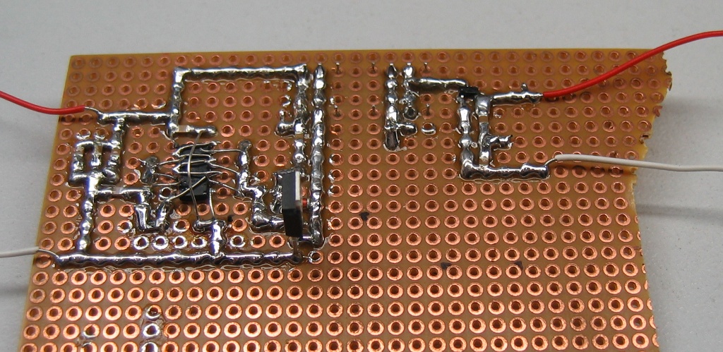

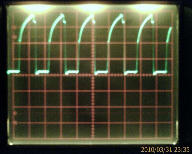

von Daniel A. M. (amad) Benutzerseite

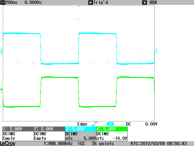

So, jetzt hab ich nen Probeaufbau gmacht, siehe Anhang.
Hab jetzt grad keine andren Bauteile da ghabt, aber es funktioniert
schon.
Mit den Bauteilen hab ich ein Rechteck mit 50% Tastverhältnis mit etwa
500kHz, siehe Bild im Anhang(1V/DIV, 1µs/DIV) am Kollektor des
Transistors.
Ich bin grad draufgekommen, dass die Schaltung, so wie aufgezeichnet gar
nicht funktioniert, seltsamerweise...
Beim Aufbau hab ich den 470 Ohm zwischen Emitter und Masse statt
zwischen Kollektor und Spule! Heut werd ich das aber nicht mehr weiter
verfolgen.
Mit einem 100 Ohm statt dem 470 Ohm hab ich 1,5mA durch 2 rote Leds in
Serie, also 3,2V am Ausgang. Bin schon zufrieden mit der Schaltung fast.
Wobei, hier hat sie dann 17mA Eingangsstromaufnahme.
Wisst ihr Verbesserungsmöglichkeiten oder gar andere Ansätze?
Gute Nacht!

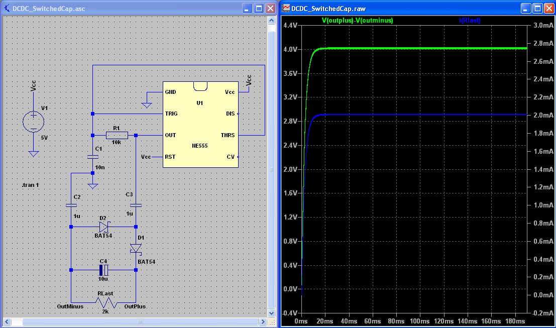

von MaWin (Gast)
Informiere dich, was 'Gleichspannungsanteil' bei Trafos bedeutet,
und was der Unterschied zwischen einem Sperrwandler (so was hast du
angenähert) und einem Flusswandler (Trafo) ist. Koppeltrafos sind keine
Sperrwandlertrafos.
Bei nur 1mA, und 20mA Stromlieferfähigkeit eines 74HC14, täte es der
74HC14 als Treiber ganz ohne Transistor, und weil im 74HC14 sogar
mehrere Gatter sind als Gegentakttreiber. Fehlen nur die
Gleichrichterdioden und ferig ist die Laube
> Wie würdest du dir denn so eine galvanische Trennung mit einer
> Ladungspumpe vorstellen?
Siehe Screenshots
Einmal mit Single Output und alternativ mit Dual Output, hier sieht man
schön, was die Diodenspannung Uf ausmacht.
Hier die Dual-Variante...
Da könnte man sicher auch noch eine Triple-version draus machen ;-)
Aber der NE555 wird vermutlich nicht lange leben. Besser einen Trafo
nehmen.
Und du hast einen Bug in deinem Schaltplan! Schau ihn dir nochmals an.
Warum nicht?
In welchem?

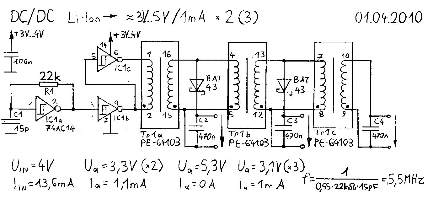

Servus!
Ich glaub  Abdul K. (ehydra) meint, dass durch die Kondensatoren ja
keine galvanische, sondern nur eine gleichspannungsmäßige entsteht. Aber
ansonsten wärs glaub ich verwendbar, diese Villard-Schaltung mim NE555.
Stimmt, das mit dem Gleichspannungsmäßig und nicht im Gegentakt
ansteuern wr ein Denkfehler von mir. Warums aber nur mit Widerstand zw.
Emitter und GND funktioniert und ned anderst versteh ich aber is jetzt
nicht...
Ich habs jetzt zusammengebracht, den "Ethernettrafo" zu verwenden, siehe
Schaltung im Anhang.
Liefert bei 13,6mA und 4V als Versorgung 2mal zufälligerweise 3,3V bei
1,1mA Belastung(3kOhm) jeweils. Der 3. Ausgang is daweil frei für
weiteres, was nur sehr wenig Strom braucht.
Erstaunlicherweise für mich gibt es keine allzu großen Verluste beim
Kaskadieren der einzelnen "Trafos" Die Spannung am 2. Ausgang ist nur
unwesentlich kleiner.
Eine Brücke statt einer einzelnen Diode hat nur 10% mehr Leistung
gebracht, hab es deswegen bei einer Belassen, weil ja sonst mehr
Spannung durch die Dioden verloren geht.
Die Amplitude der (rechteckförmigen) Ripplespannung (mit Überschwingern)
beträgt 50mV.
Bei 5,5MHz benötigt die Schaltung am wenigsten Strom und außerdem
brauche ich dann keinen Vorwiderstand für den Trafo mehr.
Eigentlich bin ich mit dieser Schaltung nun ziemlich zufrieden. Aber
falls jemand einen Verbesserungsvorschlag hat, nur her damit!
MfG,
Daniel

von Udo R. S. (Gast)
Irgendwie verstehe ich die Schaltung jetzt nicht.
Warum hast Du den 2. Trafo nicht parallel sondern an den Ausgang des 1.
gehängt? Und den 3. an den Ausgang des 2.
Da muss doch durch den 1. die gesamte Energie für die beiden anderen????
Oder hab ich gerade ein Brett vor dem Kopf?
Ja, das schon, nur bräuchte die Schaltung viel mehr Strom durchs
Parallelschalten und es funktioniert so.
Das durch die Einweggleichrichtung eine Gleichstromkomponente am Trafo
liegt, kann mir aber egal sein, oder? (bei 1mA)
Im Großen und Ganzen: Ja.

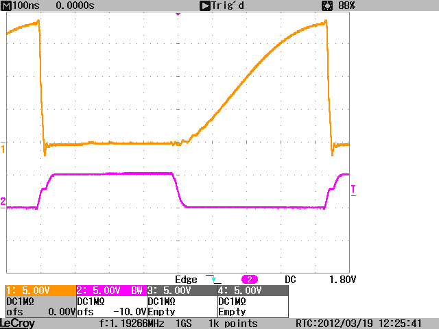

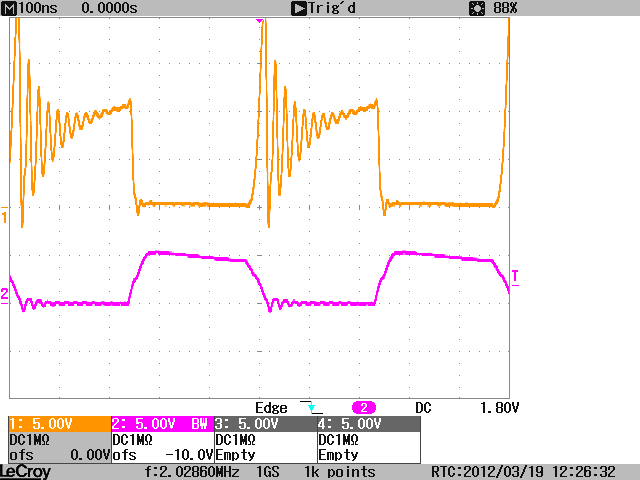

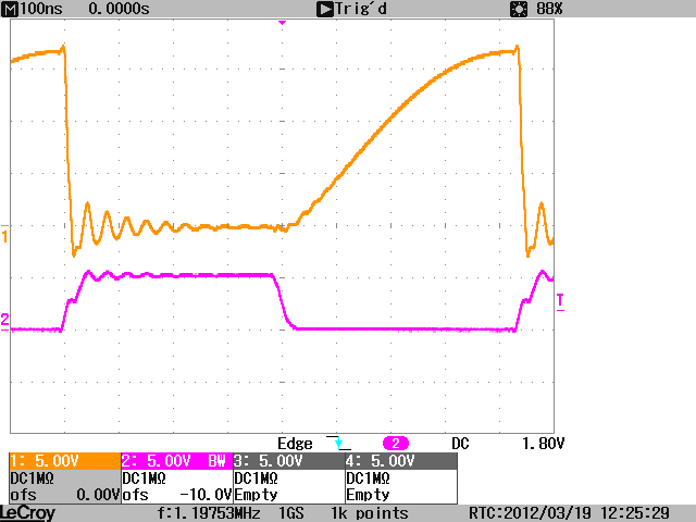

von Gebhard R. (Firma: Raich Gerätebau & Entwicklung) (geb)
ja, so ungefähr funktionierts.
Deine Schaltfrequenz ist aber doch noch recht niedrig. So 1-2 MHz sind
ideal. Nimm als Schalter lieber einen MF, die gibts im SOT23 Gehäuse und
können schon 3A. Den Drain legst du direkt an die Wicklung, Source auf
GND.
Als Snubber Netzwerk ev. eine Z-Diode mit so 6,2V (Kathode an Drain) in
Serie mit einer 1N4148(Kathode an V+). Ich hab so mit einem Würth
749013021 Ethernettrafo 2,5W rübergebracht(nur 1 Core verwendet), bei
einem Wirkungsgrad von gut 75% und mäßiger Erwärmung des Trafos.
Grüße
Hmm, dann mach ich ja irgendwie gröber was falsch...
Wenn ich von den 2500mW, die du drüberbringst nur 3mW rüberbring, aber
ganze 55mW reinsteck. Das sind ja grad mal 5% Wirkungsgrad, merk ich

Ich sprech aber grad von der 2. von mir heute geposteten Schaltung, bei
der ich übrigends die letzte BAT43 vergessen habe einzuzeichnen.  Die
erste funktionierte fast gar nicht.
Welches Tastverhältnis hatte deine Ansteuerung für den MOSFET? auch mit
Logikgatter erzeugt? Ich habe auch AVRs zur Verfügung, falls man
irgendein PWM oder so braucht...
Wieso überhaupt MOSFET? Da brauch ich doch viel Steuerstrom bei den
2MHz...
Ich hab aber eh einige IRLML2502PBF da.

Hmm. Ich hab jetzt mit dem 74AC14 2MHz erzeugt und an das Gate eines
BS170er gelegt, der so verschalten ist, wie du gesagt hast. (Mit
Snubber, obwohl die Spannung ohne ihn nicht größer als 12V wird am
Drain)
Ist bei einer einzelnen Ausgangsspannung sogar effizienter - braucht
10mA bei 1mA Belastung, jedoch funtioniert mein in Serie schalten damit
nicht mehr. Da schießt dann nämlich der Strom auf 100mA hoch.
BS170 ist nicht gerade ideal, der hat ja 5 Ohm Rds.Nimm was besseres.
Was schaltest du da in Serie? Du kannst primär parallel,sek. in Serie
oder umgekehrt schalten, aber hintereinander wie in deinem obigen Bild
ist das keine gute Idee.
Grüße
Servus Gebhard!
Okay, ich werde bei Gelegenheit einen besseren einbauen.
Wahrscheinlich funktioniert das mit den mehreren ganzen Trafos in Serie
nicht, weil man ja nur mit Pulsen ansteuert mim Mosfet und nicht im
Gegentaktbetrieb, wie mit den Invertern.
Ich versteh aber eh, wie du es meinst mit der Verschaltung, eben so,
wenn man verschiedene Übersetzungsverhältnisse haben mag.
Jetzt muss ich nur noch die richtige Frequenz finden...
Aber ich werd erst in einigen Tagen mich damit weiter spielen...
Danke für die Hilfe und Vorschläge schonmal!

D2 und D4 dachte ich asymmetrisch angeschlossen. Aber bei nun genauerem
Hinsehen, soll das wohl ein Vergleich beider Topologien sein. Macht man
ja sehr oft in SPICE.
Ja, genau, das ist ein Vergleich mit verschiedenen Flussspannungen.
(Werden Übertrager im Englischen nicht auch "transducer" genannt, wenn

Achja, gibts vielleicht eine Schaltungsvariante, wo der Übertrager in
Resonanz schwingt, bzw. so, wie den von mir per Hand eingestellten
optimalen 5,5MHz? Bzw. andre Ideen, um das ganze effizienter zu machen?
Der 74AC14 hat ja nämlich schon "relativ starke MOSFET-Ausgänge". Mit
extrigen MOSFETs wirds wohl nicht viel besser werden, denk ich mal,
oder?
Frohe Ostern,
Daniel
Achja, wäre es effizienter, wenn ich eine Vollbrücke mit den MOSFETs
aufbaue?
Oder eh nur einen mit Snubber-Netzwerk?
Jetzt fang ich mal wieder an ein bischen an der Schaltung rumzubasteln
von Dieter W. (dds5)
Wir setzen für ähnliche Anwendungen MAX845 als Treiber und Trafos aus
der Serie TGM von Halo ein, das klappt recht gut.
Edit:
Man auch problemlos 2 Trafos parallel an einen MAX845 hängen.
>aufbaue?
Vollbrücke ist bei kleinen Leistungen Luxus. Außerdem bei über 1MHz
Schaltfrequenz nicht ganz einfach zu realisieren. Die gefahr ist groß,
dass alle 2 Mosfets (kurzzeitig) gleichzeitig durchgeschaltet sind.=>
große Störungen und ev. Zerstörung der Schalter.
Grüße

Im Anhang ein Oszi-Bild und Foto vo meinem jetzigen Versuch, so wie es
Gebhard Raich mir beschreiben hat.
CH1 ist am Gate des MOSFET(IRLML2502PBF) gemessen, CH2 am Drain. Die
gleichgerichtete Spannung ist im Leerlauf 4,5V.
Mit LED 2V und 4mA (Verbrauch 60mA)
Verbrauch aber 50mA im Leerlauf und wenn ich den 47Ohm in Serie zum
Trafo überbrücke, fängt der MOSFET an zu qualmen.
Funktioniert jedoch dennoch noch immer, wie man sieht!
MfG,
Daniel
Die Einschaltzeit kommt mir zu lang vor, das Tastverhältnis gemessen am
Drain sollte ca. 50% sein. So geht dir der kleine Kern schnell in die
Sättigung und der MF qualmt ohne Sicherungswiderstand. Ein paar uF
Stützkondensatoren nahe am Trafo/FET wären auch ganz gut.
Grüße
von Falk B. (falk)

1.) Wir brauchen einen FLUSSwandler
2.) Wir brauchen eine garantiert gleichspannungsfreie Ansteuerung.
Alles nicht wirklich schwer. Aber erstmal wollen wir noch eine sinnvolle
Arbeitsfrequenz festlegen. Dazu muss man wissen, wieviel
Spannungszeitfläche der Trafo verträgt. Wenn man Glück hat steht es im
Datenblatt, wenn nicht müssen wir messen. Wir haben Pech und müssen
messen, denn die Angabe von Halo "OCL @100KHz, 8mA: 350µH min" ist eher
kryptisch. Also nehmen wir einen Funktionsgenerator mit 50 Ohm
Ausgangswiderstand und speisen ein gleichspannungsfreies Rechtecksignal
ein.
Bei 1 MHz ist alles OK, logisch, denn dafür ist der Trafo gebaut. 10/100
MBit Ethernet, da kommen keine Frequenzen unterhalb 1 MHz vor.
Bei 100kHz sinkt während des Pulses die Eingangsspanung am Trafo schon
etwas ab. Das liegt am Magnetisierungsstrom, der steigt ja linear. Und
je größer der ist, umso mehr Spannung fällt am Innnenwiderstand des
Funktionsgenerators ab.
Bei 70 kHz ensteht an der Umschaltflanke schon eine kleine Spitze, ein
Vorzeichen der Sättigung.
Bei 60 kHz ist die Sache schon klar sichtbar, gegen Ende des Pulses geht
die Eingangsspannung ziemlich runter, weil durch die Sättigung des
Trafos die Induktivität fast vollständig verloren geht und damit der
Strom sehr schnell ansteigt.
Bei 50 Khz sieht es ein Blinder, dass hier die Sättigung erreicht ist.
Ok, wir können damit sagen, dass der Trafo relativ sicher einen Puls von
5µs und 5V bei BEIDSEITIGER Magnetisierung verkraftet, macht 25µVs.
L = U * t / I
kann man ausrechnen, dass der Magnetisierungsstrom damit etwa
I = U * t / L = 5V * 5µs / 350µH ~ 70mA
Stimmt nicht, es ist die Hälfte, denn der Magnetisierungsstrom wechselt
von -35mA auf +35mA. Das sieht man auch auf dem Oszibild, die Spannung
fällt vom Begin des Pulses bis zum Ende um knapp 1,2V, macht 24mA an 50
Ohm Innenwiderstand vom Funktionsgenerator, der Ablesefehler ist hier
recht groß.
Gut, man könnte also mit 100 kHz und 5V Amplitude arbeiten, aber das
wäre eher Verschwendung. Wenn man kompakte Schaltregler bauen will, geht
man mit der Frequenz so hoch wie möglich. Nehmen wir also eher 3 MHz,
weil das zufällig beim Aufbau so rausgekommen ist ;-).
Für maximale Leistung brauchen wie eine Vollbrückenansteuerung, aber im
Kleinformat. Bekommt man preiswert mit einem 74HC14, der hat sechs
Gatter. Siehe Anhang. C1 macht man so klein wie möglich, denn dessen
Umladung ist verlorene Energie. Wichtig ist hier C2, der hält den
Gleichspannungsanteil vo Trafo fern. Denn ein 74HC14 als einfacher
RC-Oszillator bringt kein ideales Tastverhältnis von 50%, da gibt es
immer ein paar Prozent Abweichung. Und die sind signifikant. 1% Fehler
bedeutet bei 5V Amplitude 50mV Gleichspannung am Trafo, Der Strom wird
nur durch den Wicklungswiderstand (1 Ohm) und die Ausgangstreiber (ca.
30 Ohm) begrenzt, macht hier ca. 1,6mA. Eigentlich nicht viel, aber muss
nicht sein, vor allem wenn der Fehler größer wird, so um die 5% sind
realistisch. 100nF haben bei 3 MHz (Sinus) einen Blindwiderstand von 0,5
Ohm, also sehr wenig.
Ausgangsseitig nutzen wir eine Doppel-Schottkydiode zur
Zweiwegegleichrichtung und Spannungsverdopplung. Das spart gegenüber dem
Brückengleichrichter die Flusspannung einer Diode, die vor allem bei
kleinen Ausgangsspannungen ins Gewicht fällt. Aufpassen muss man auf die
oft vorhandenen Gleichtaktdrossen. Damit die nicht als störende
Reiheninduktivität dazwischenfunken, muss man sie auch als
Gleichtaktdrossel verschalten. Das geht am einfachsten auf der
Primärseite. Durch Reihen- oder Parallelschaltung der zwei Trafos und
Nutzung der Mittelanzapfungen kann man auch die Spannung in gewissen
Grenzen transformieren oder zwei Ausgänge mit Galvanische Trennung
erzeugen.

von Falk B. (falk)
Ok, Nachtrag. Man kann den Trafo wie bereits vorgeschlagen auch
weglassen und einfach mittels zweier spannungsfester Kondensatoren die
galvanische Trennug machen, also einfach TR1 raus und einen zweiten
100nF C zwischen die unteren Treiber und Ausgang einfügen. Die
Leisungsdaten sind praktisch gleich. Wesentlicher Nachteil ist die
fehlende Möglichkeit der Spannungstransformation. Vorteil ist er
Hallo Falk!
 Bei deiner Schaltung steuerst du den LAN Trafo über die
Gleichtaktdrossel an. Das ist nicht gut! Die Gleichtaktdrossel muss
sekundärseitig liegen.Ich hab ein NT für ca. 2,5W mit so einem LAN Trafo
gebaut und mit einem einzigen Mosfet. Wirkungsgrad ca. 75%.
Grüsse
von Falk B. (falk)
@Gebhard Raich (geb)
Das war Absicht. Siehe mein Posting.
Beitrag "Re: galvanisch getrennt DC/DC 3V/1mA"
> Das ist nicht gut!
Warum? Sie wird doch gegensinning durchflossen, ist also quasi nicht
wirksam.
> Die Gleichtaktdrossel muss sekundärseitig liegen.
Warum?
Naja, da hat aber auch eine ordentliche Portion Glück mitgespielt. Das
ist kein Sperrwandler.
Denn Sperrwandler geht nicht, siehe mein Posting. Das Ding speichert
bestenfalls
E = 1 / 2  L  I^2 = 1 / 2  350µH  35mA^2 = 0,2µJ
Wenn man mit 5V für 5µs lädt, also maximal 100kHz. Macht 20mW
Ausgangsleistung. OK, man kann mit höherer Spannung reingehen, aber
irgendwann wird es albern. Selbst mit 50V und 0,5µs Ladezeit bzw. 1 Mhz
Takt kommen bestenfalls 0,2W raus. Du taktest mit ca. 2 MHz, das würde
man nur einen Brichteil der Energie in die Spule bekommen, auch nicht
bei 6V.
Deine Schaltung ist ein Eintaktflußwandler. Denn Primärwicklung und
Sekundärwicklung + Diode sind gleichphasig geschaltet, wenn gleich du
dir alle Mühe gegeben hast, das möglichst undeutlich darzustellen ;-)
Dass es ein Flußwandler ist kann man auch leicht messen. Wenn der MOSFET
durchschaltet fließt primär- und sekundärseitig gleichzeitig Strom. In
der Sperrphase wird die Magnetisierungsenergie per Avalance im MOSFET
verbraten, dank des sehr kleinen, hochpermeablen Kerns ist das ja nicht
viel, wie wir oben berechnet haben. OK, it works. Wenn auch anders als
gedacht ;-)
MFG
Falk
P S Die Diskussion hatten wir schon mal, da dachte auch jemand er hätte
einen Sperrwandler, war dann doch ein Flußwandler. Blindes Huhn und Korn
sag ich da nur ;-)
P P S Ahhh, jetzt verstehe ich, warum du die Gleichtaktdrossel auf der
Sekundärseite haben willst. Du nutzt sie als Speicherdrossel, die ja
eigentlich jeder Flußwandler braucht. Aber auch hier ist die Funktion
nicht wirklich lehrbuchartig. Denn es fehlt die Freilaufdiode bzw. die
Zweipunktgeleichrichtung mit Mittelanzapfung. Geht aber trotzdem, die
Magnetisierungsenergie wird irgendwo verbraten.
@Falk
Ja, ich hab einmal nicht richtig nachgedacht und das Ding als
Sperrwandler verkauft. Ist natürlich Unsinn, es ist, wie du richtig
sagst, ein Durchflusswandler.Ich hab einmal den Trafo verkehrt herum
eingelötet sodass die GLT-Drossel am Schalttransistor lag. Abgesehen von
sehr geringer Leistung, tat das dem Mosfet gar nicht gut, es gab hohe
Induktionsspitzen, die dem ganzen Treiben ein jähes Ende
bereiteten.Offenbar wirkt die GLT-Drossel nicht nur für GLT-Signal.
Liegt die GLT Drossel sekundär, läuft alles sehr rund und zuverlässig.
Glaube aber nicht, dass diese Drossel dann als nennenswerte
Speicherdrossel wirkt.
Grüsse

von Falk B. (falk)
Ok, hier mal mein Nachbau von Gebhard's Schaltung. Siehe Anhang. Einmal
mit 1:1 Windungsverhältnis wie im Schaltplan gezeichnet (Konfiguration
1:1) und einmal 1:2 Windungsverhältnis, dabei ist die 5V Einspeisung auf
der Primärseite an Pin 2 von TR1 angeschlossen (Konfiguration 1:2).
Ich würde sagen, das passt. Viel mehr als 47 Ohm Last sollte man in
Konfiguration 1:2 nicht dranhängen, mit 15 Ohm wird alles ziemlich heiß
und der Wirkungsgrad geht drastisch in den Keller. Bei 47 Ohm ist alles
nur lauwarm.
Man muss aufpassen mit reinem Leerlauf, da geht die Spannung auf Grund
der nicht lehrbuchmäßig durchgeführten Entmagnetisierung ziemlich hoch.
Eingangsspannung 5V
R-Last            U_Aus     I_aus      P_aus       I_ein       Wirkungsgrad
  Ohm              V         mA          W          mA           %
Konfiguration 1:1
Leerlauf         12,6        0          0           12            0
1k                5,5        5,5        0,03        19           32
47                4,3       91.5        0,43        99           86
15                3,2      213          0,68       216           68
Konfiguration 1:2
Leerlauf         24,3        0          0           16            0
1k               10,8       11          0,12        40           59
47                8,0      170          1,36       350           78
15                4,9      326          1,6        680           47
Alles in allem sind die Ergebnisse schon recht gut für so eine einfache
Schaltung. Im Anhang auch ein paar Screenshots der Lastfälle für
Konfigaration 1:2 beiverschiedenen Lasten. Wie man sieht, klingelt es
ganz ordentlich, die Magnetisierungsenergie muss ja irgendwo hin. Kanal
1 ist der Drain von T1, Kanal 2 das Gate.
MfG
Falk
