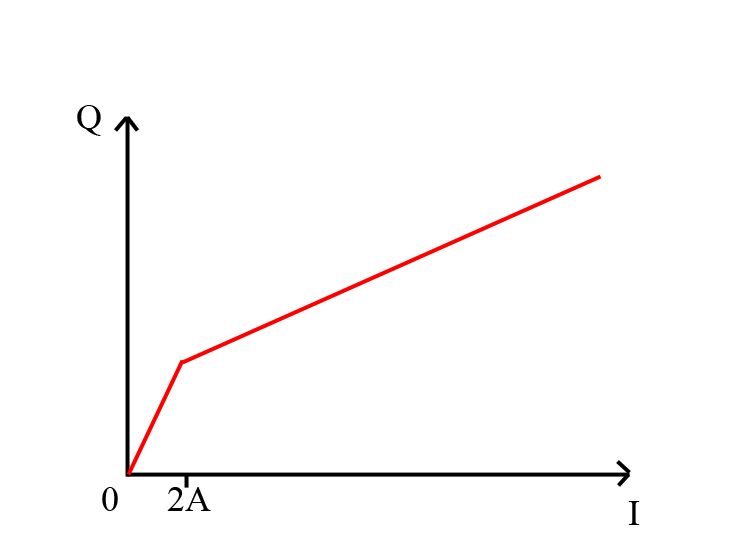

Hallo! Ich habe heute eine Drossel (ETD39 Kern mit Luftspalt) mit einer Messbrücke (Wayne Kerr) gemessen. Die Induktivität von 10mH bei 2A DC Bias stimmt ziemlich genau. Aus neugierde hab ich einfach mal mehr Strom gegeben und wie zu erwarten sinkt das L von 2A - 3A stark ab. Doch ab 3A belibt die Inuktivität dann konstant auf 1,8mH. Scheinbar wirkt nurmehr der Luftspalt. Nun hab ich die Energie bei jedem Strom berechnet. Doch diese beginnt dann ab 2A (also wenn das L aufgrund von Kernsätigung sinkt) abzunehmen und steigt erst dann wieder wenn nurmehr der Luftspalt wirkt. Bei 10mH und 2A sind 20mJ, bei 3A sinkt es auf 2,8mH ab, was einer Energie von nurmehr 12,6mJ enspricht. Wie kann das sein?
Ich tipp mal da drauf: Bei 3A DC BIAS kommt der Kern wohl garnicht mehr aus der Sättigung und das Messgerät misst nur noch den Quasi-Luftspulen-Anteil.
Schon klar das bei 3A nur mehr der Luftspulen Anteil gemessen wird, doch wieso ist dann weniger Energie im Kern (Hauptsächlich im Luftspalt) als bei 2A? Die Durchflutung nimmt zu, damit auch die Feldstärke währen die Flußdichte aber abnimmt. Versteh ich einfach nicht...
Seppl schrieb: > Schon klar das bei 3A nur mehr der Luftspulen Anteil gemessen wird, doch > wieso ist dann weniger Energie im Kern (Hauptsächlich im Luftspalt) als > bei 2A? Die Durchflutung nimmt zu, damit auch die Feldstärke währen die > Flußdichte aber abnimmt. Die Induktivität ist in deinem Fall keine Konstante mehr, sondern eine Funktion der Stromstärke. Damit kannst du die einfache Formel für den Energiegehalt nicht mehr verwenden, sondern musst die Energie als Integral berechnen. Andreas
Ungeachtet dessen, das ich die Funktionsweise der Messbrücke nicht kenne, würde ich das DC-BIAS eher als "Vorstrom" bezeichnen, so ähnlich wie eine Vorspannung bei Elko-Kapazitätsmessgeräten. Die Induktivität wird dann vermutlich mit einer dem Gleichstrom überlagerten Wechselspannung und sonstigen Zaubereien gemessen. Bei 2 Ampere ist der Kern noch nicht in Sättigung, dessen Magnetisierbarkeit beeinflusst also noch die Induktivität (Blindwiderstand) der Spule. Bei 3 Ampere fällt das weg, das Messgerät misst NUR noch den Luftanteil. Es stecken aber immer noch die 20 mJ im Eisenkern, die würden da auch wieder rauskommen, würde man die Spule entladen. Mal doch mal einen Graphen auf, Energie vs. Ampere. Ich stell mir den ungefähr so vor:

Schöne Excel-Doku. Gefällt mir. Meine Behauptung: E = Integral( L(i)*I di) integriert von I1 bis I2 I1 ist bei dir 0, I2 der jweilige Endwert. di muss natürlich sehr klein gewählt werden, z.B. 0,01A Schritte
Das Integral ist mir schon klar. Wenn man eine Induktivität linear magnetisiert (also const U) und mittels Integral die Energie ausdrückt, kommt man ja genau auf das L*I^2/2. Auch wenn L nicht konstant ist, aber bei einem bestimmetn Strom und Induktivität muss man doch einfach über L*I^2/2 die Energie für einen Arbeitspunkt bestimmen können. Ähnlich wie beim einem fahrenden Auto mit m*v^2/2, da stimmt die Formel auch wenn sich die Masse ändert. In meiner Tabele/Berechnung nimmt auch die Flußdichte ab. Weil sich der magnetische Widerstand (welcher ja linear von µr abhängt) ändert (zunimmt) und deshalb der magn Fluß abnimmt. Irgendwie bin ich jetzt durcheinender, hoffenlich kann jemand, der sich mit Magnetismus besser auskennt Klarheit schaffen... MFG

Ach ja und noch eins oben drauf. E = Integral( L(i)*I di) integriert von I1 bis I2 B = 1/(N*A)*Integral( L(i) di) integriert von I1 bis I2 Bau das mal in dein Excel ein.

@Seppl (Gast) >Auch wenn L nicht konstant ist, aber bei einem bestimmetn Strom und >Induktivität muss man doch einfach über L*I^2/2 die Energie für einen >Arbeitspunkt bestimmen können. NEIN! Das ist nicht der Fall. E = 1/2 L I^2 ist der Sonderfall bei konstanter Induktivität. >Ähnlich wie beim einem fahrenden Auto mit m*v^2/2, da stimmt die Formel >auch wenn sich die Masse ändert. Nö. Differenzen und Summen und so. MFG Falk
Hab mal meine Integralformeln für E und B in das Excel eingebaut. Da ich nict weiß ob Excel integrieren kann, habe ich stattdessen Summen mit deinen Messpunkten gebildet. Bei starken Krümmungen passt das natürlich nicht 100%ig. Mein neues B wird irgendwie nicht richtig in deiner Grafik dargestellt. Kannst du das mal richten und dann nochmals hochladen.
Danke Helmut S, das sieht ja jetzt ziemlich realistisch aus. Der Knick ist auch dort wo man es dem Kermaterial nach vermuten würde. Un im Bereich des konstanten L, steigt die Energie auch mit Integration Stromquadratisch wie es sein soll. Im Diagramm sieht man jetz auch schön das B in beiden Drosseln. Jetzt weis ich, dass L*I^2 mit Vorsicht zu genießen ist. Danke nochmals! MFG
