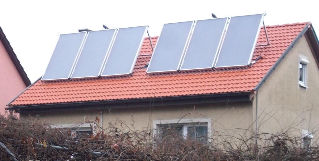

Ich habe keine solaren Kapazitäten in südlicher Richtung mehr frei, brauche alles für die Heizungsunterstützung. :-) >Sonnenenergie ist immer noch kostenlos und auf Dauer ist die Investition >in ein paar elektronische Bauteile auf jeden Fall Gewinn bringend. Full ACK!

Thilo M. schrieb: > Ich habe keine solaren Kapazitäten in südlicher Richtung mehr frei, > brauche alles für die Heizungsunterstützung. :-) Da passen noch viele Solarlampen drauf. Hast Du an der Anlage mitgebaut oder alles machen lassen? Die Regelung ist nicht so einfach und die Heizungsbauer lassen sich nach dem Einschalten nicht mehr sehen.
MarioT schrieb: > Hast Du an der Anlage mitgebaut oder alles machen lassen? Wir (mein Kollege und ich) bauen die Anlagen nebenberuflich. Ich bin hauptsächlich für Regelungen und Pufferspeicher-Lademanagement zuständig. Macht mega Spaß und ist einträglich. Wir bauen die Anlagen individuell, um die maximal möglichen Einsparmöglichkeiten herauszuholen. ;-)
Thilo M. schrieb: > Wir bauen die Anlagen individuell, um die maximal möglichen > Einsparmöglichkeiten herauszuholen. ;-) Sagt Dir die UVR1611 etwas? Ich habe meine Anlage bauen lassen, nachdem ich mal einen Datelogger dran hatte, habe ich angefangen die ganze Regelung neu zu programmieren. Mit dem Bootloader muß ich ja nur zum Desktop umschalten und habe die Onlinegrafik auf dem Bildschirm. Ich weiß nicht ob viele Heizungsbauer keine Ahnung oder keine Lußt haben, aber wie Du schon geschrieben hast, jede Anlage muß ganz speziell eingestellt werden und das geht nicht in ein paar Stunden.
MarioT schrieb: > Sagt Dir die UVR1611 etwas? Ja, kenne ich. Ich habe meine Regler selbst entwickelt und aufgebaut, diverse Kleinigkeiten wie DCF77-Uhr oder VBus-Schnittstelle fehlen bei den handelsüblichen Reglern. Auch die Gewinnspanne spielt da mit 'rein ;-) Visualisierung (auch die Solarregler von RESOL) und Fernbedienung per PC sind möglich, auch das Reagieren auf Solarreglerdaten bringt Vorteile. MarioT schrieb: > Ich > > weiß nicht ob viele Heizungsbauer keine Ahnung oder keine Lußt haben, > > aber wie Du schon geschrieben hast, jede Anlage muß ganz speziell > > eingestellt werden und das geht nicht in ein paar Stunden. Ist ja klar, der Heizungsbauer hat gar nicht die Zeit, sich in eine komplexe Anlage einzuarbeiten, von Aus- und Weiterbildung in Sachen Reglerprogrammieren mal gar nicht zu reden. Wir knobeln oft tagelang, wie so ein Projekt zu verwirklichen ist (weil nebenberuflich und nicht drauf angewiesen), auch ob es überhaupt Sinn macht (Dachausrichtung, Verschattung, vorhandene Heizung usw.).

@Thilo M Warum stehen die Kollektoren so steil bei Dir? Wegen besserem Wirkungsgrad in der kalten Jahreszeit?
U.R. Schmitt schrieb: > Wegen besserem Wirkungsgrad in der kalten Jahreszeit? So ist es. Im Sommer habe ich sowieso Überschuss, da brauchen die Teile nicht so stark 'beharkt' werden. Die 60° Aufständerung sind für die Zeit von Februar bis Mai und September bis November optimiert. Bei Röhrenkollektoren ist die Aufständerung nicht unbedingt notwendig.
