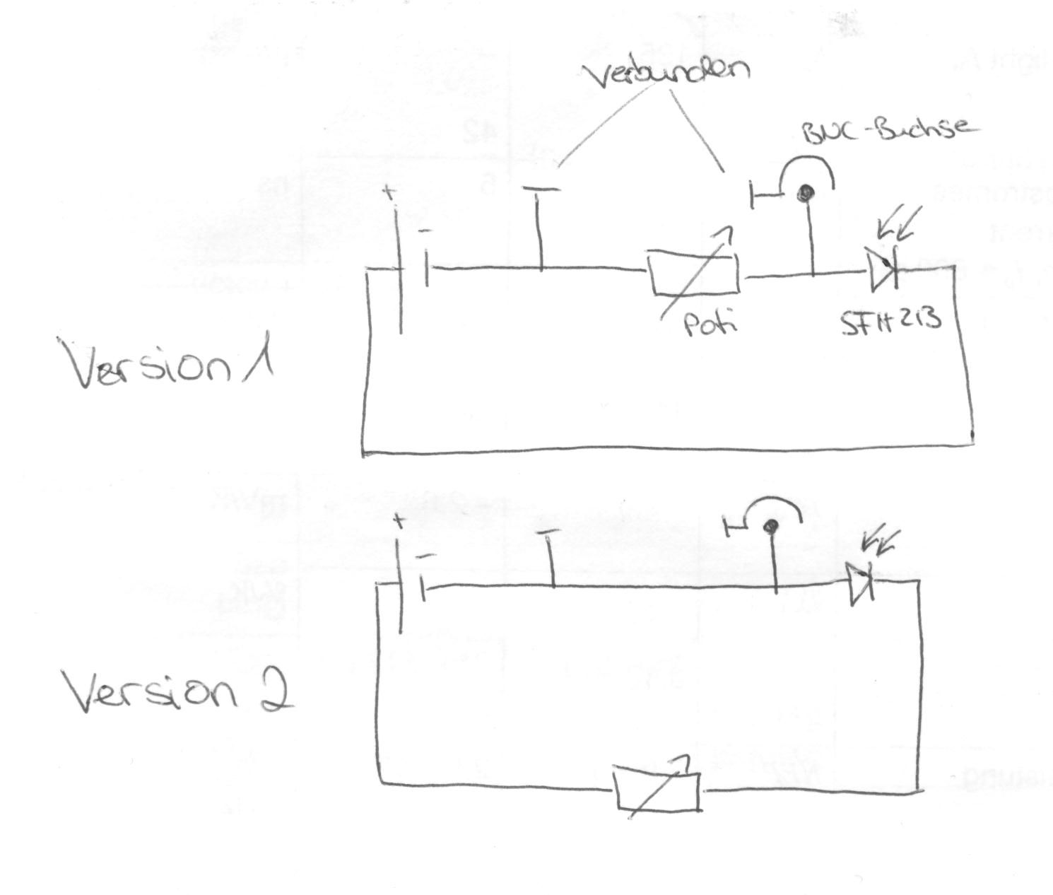

Hallo zusammen, leider hab ich nicht viel Ahnung von Elektronik...meine Frage dürfte ziemlich einfach sein... Ich möchte eine Photodiode (SFH213) in Sperrrichtung betreiben. Als Spannungsquelle nehme ich einen 9V-Block. Das Signal soll über eine BNC Buchse ausgelesen werden. Mir ist 1. nicht klar, an welcher Stelle das Poti am besten eingebaut werden soll (siehe Zeichnungen im Anhang) und 2. über welchen Widerstandsbereich es variabel sein muss. Danke im Voraus!

Hallo, naja, Version 2 macht keinen Sinn, da das "heiße" Ende des BNC-Anschlusses direkt mit Masse verbunden ist (ebenso wie der Masseanschluss des BNC-Ausgangs). Somit wirst Du immer null Volt erhalten. Also passt prinzipiell Version 1. Je nach Bestrahlungsstärke müssen allerdings sowohl Poti als auch das angeschlossene Auswertegerät eine hohen (Eingangs-)Widerstand besitzen.
Danke, ich hab mir schon auch irgendwie gedacht, dass Version 1 sinnvoller ist. Allerdings hab ich online überall Schaltungen gemäß Version 2 gefunden, allerdings ohne BNC-Buchse. Deswegen hab ich mich gefragt, ob man den Widerstand nicht an dieser Stelle einbauen muss... Wie kann ich mir denn überlegen, welchen Widerstand ich beim Poti brauch? Ich würde mit ca 2,5 bis 5 mW Lichtleistung mit meinem Laser auf die Diode leuchten... Danke nochmal!

@ Sabine S. (photodiode) >Wie kann ich mir denn überlegen, welchen Widerstand ich beim Poti >brauch? Rechnen? > Ich würde mit ca 2,5 bis 5 mW Lichtleistung mit meinem Laser auf >die Diode leuchten... Das ist ja wie ein Atomblitz! Schau ins Datenblatt, dort findest du die Empfindlichkeit der Photodiode in A/W. MFG Falk
Die Diode liefert 0,6A/W. Bei 5mA sind das dann 3mA Strom. R = U/I Beipiel: 3V/3mA = 1kOhm Jetzt kommt es natürlich auch daruf an ob du da ein langes 50Ohm-Kabel dran hast und 5ns Ansstiegszeit haben willst. Falls ja dann musst du entwder am Anfang oder am Ende des Kabels einen 50 Ohm Abschluss nach Masse haben.
Hallo Helmut, danke Deine Antwort war sehr hilfreich. Du meintest wahrscheinlich 5 mW (nicht mA) oder? Stimmen dann meine Überlegungen so? Ich hab 700 nm, also eine Sensitivität von ca. 0,5 A/W. Bei 2,5 mW Lichtleistung hab ich also 1,25 mA. Da ich einen 9V Block benutze, brauch ich dann 7,2 kOhm. Danke für die Hilfe...ich fand dieses Datenblatt einfach zu verwirrend.
Ich meinte 5mW. Deine 7,2kOhm wären der maximal mögliche Wert. Mit 5kOhm hättest du dann ca. 6V. Reicht das nicht?
Wie meinst Du das, ob mir 6 V reichen? Die 9 V sind ja ein Input-Parameter, ich benutze einen 9V-Block als Spannungsquelle, siehe meinen hochgeladenen Schaltplan. Ich dachte, man kann über die Spannung auch regeln, wie schnell die Diode reagiert...
@ Sabine S. (photodiode) >Ich dachte, man kann über die Spannung auch regeln, wie schnell die >Diode reagiert... Kann man. Aber nicht mit deinem naiven Ansatz. Lies mal was zum Thema im Artikel Lichtsensor / Helligkeitssensor. Das Zauberwort lautet Transimpedanzverstärker. Deine Anordnung ist weder Fisch noch Fleisch. MFG Falk
Hallo Falk, ich möchte meine Diode nicht in diesem Sinne auswerten. Ich brauche keine Rückschlüsse auf Intensität des einfallenden Lichts etc. Ich möchte nur ein Signal am anderen Ende des BNC-Kabels haben, wenn ein Laserpuls auf die Diode fällt. Sonst nix. Ich verstehe auch nicht wirklich was ein Atomblitz damit zu tun haben soll und das Zauberwort heißt für mich in diesem Fall Konstruktivität. Falls mein Ansatz naiv und weder Fisch noch Fleisch ist, wäre ein ordentliches Feedback für mich das einzig hilfreiche. Diese Aussage allein kann ich nicht umsetzen. Viele Grüße.

Hallo Helmut, das ist kein Problem, denn ich kann meine Laserleistung runterregeln. Außerdem kann ich ja auch den Widerstand auf etwas unter 7,2 kOhm drehen (bei 9V und 2,5 mW). Wollte nur generell wissen, ob die Schaltung so funktionieren kann. Danke nochmal!
>ich möchte meine Diode nicht in diesem Sinne auswerten. Ich brauche >keine Rückschlüsse auf Intensität des einfallenden Lichts etc. Ich >möchte nur ein Signal am anderen Ende des BNC-Kabels haben, wenn ein >Laserpuls auf die Diode fällt. Sonst nix. Ob das, was du vorhast, funktioniert, hängt vom Timing ab. Wie lange dauert dein Laserpuls? Welche zeitliche Verzögerung ist zulässig zwischem dem Laserpuls und dem Signal deiner Fotodiode? Kai Klaas
Der Laserpuls dauert 100 fs, 80MHz. Die Zeit zwischen Puls und Signal sollte natürlich möglichst kurz sein. Die Dauer bis das Signal ausgelesen wird hängt ja aber eh noch von Faktoren wie Kabellänge etc ab... Viele Grüße, Sabine

Die 100 fs Pulse kann die Fotodiode nicht auflösen. Da bekommt man nur die Mittlere Leistung. Die Reaktionszeit wird vor allem von der Kabellänge und dem Widerstand bestimmt. Das Koax Kabel sollte etwa 100 pF/m haben. Bei 1 m Kabel und 1 kOhm als Widerstand hätte man dann ein R*C von 100 ns. Viel Schneller wird auch die Fotodiode intern nicht unbedingt sein. Die schnellste einfache Lösung wäre ein Widerstand von etwa 50-60 Ohm statt dem Poti. Damit hat man dann auch gleich eine Impedanzanpassung, aber auch relativ wenig Amplitude. Für ein Oszilloskop reichen aber 25 mV bei 1 mA Strom von der Fotodiode schon aus um was zu sehen. Mit etwa Glück und genügend Intensität kann man damit die 80 MHz noch erahnen.
2mA*50Ohm*100fs/5ns = 2mV Das ist der zu erwartende Peak falls die Photodiode ca.5ns Anstiegszeit hätte. Der Puls wäre dann auch ca.5ns breit. Sollte er breiter sein, dann ist die Amplitude entsprechend kleiner. Da muss dann wohl doch noch ein Vorverstärker dazwischen mit 200MHz Bandbreite und soviel wie möglich Verstärkung.

Nach'm Stretchen hat der Puls gute 200 ps. Hat funktioniert :-) Danke nochmal für die Antworten auf meine eigentliche Frage, Sabine
