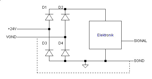

es ist ein windmesser, hat 4 leitungen
2 für stromversorgung (masse und 24 V AC oder DC)
2 für ausgang (masse, und 0-10V)
zwischen den 2 massen ist (0,6V)
warum ich das nicht zusammenschließe: weil ich nicht weiß was mir dann
"um die ohren fliegt", bzw. ob das messergebnis beeinflusst wird..

Die 0,6V kommen vermutlich vom Brückengleichrichter im Windmesser.
Stimmt diese Vermutung, darfst du die Eingangs- und Ausgangsmasse
verbinden, wenn du das Gerät mit DC betreibst.

Wenn du bei nicht angeschlossenem¹ Gerät mit einem Multimeter im
Diodentestmodus zwischen Ausgangsmasse und den ersten Eingangsleitung
und zwischen Ausgangsmasse und der zweiten Eingangsleitung beidesmal
0,6—0,7V misst, kannst du fast sicher sein, dass die Masseverbindung
erlaubt ist.

lrlr schrieb:
> ja, waren beidses mal 0,6..
Ja, dann sieht die Sache wohl so aus wie im obigen Bild.
Der Brückengleichrichter (D1 bis D4) macht das Gerät AC-tauglich und
verpolungstolerant bei DC. Verbindest du bei DC-Betrieb Versorgungsmasse
(VGND) und Signalmasse (SGND) wie durch die gestrichelte Linie gezeigt,
wird lediglich D4 überbrückt, was aber nichts an der Funktion des Geräts
ändert, da diese Diode bei DC sowieso ständig leitet.
Natürlich darf bei verbundenen Massen keine Wechselspannung angelegt
werden, sonst schließt D3 die Versorgungsspannung kurz.
Mit dem Multimetertest hast du die Existenz der Dioden D3 und D4
nachgewiesen, was nahelegt, dass der Aufbau tatsächlich so aussieht wie
im Bild. Aber Nachfragen beim Hersteller schadet trotzdem nicht. Ich
möchte auch nicht schuld sein, wenn der Windmesser wider Erwarten doch
sein Leben aushaucht ;-)
