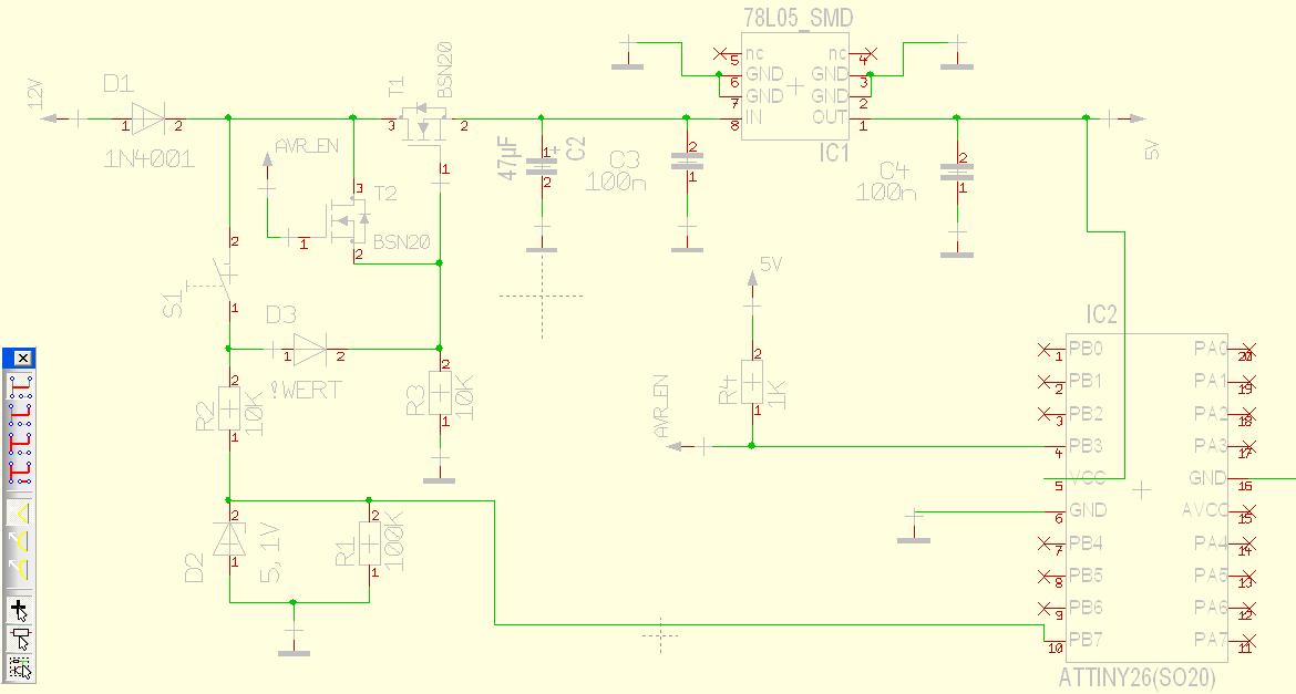

Hallo Zusammen Ich würde wie der Betreff schon sagt würde ich gerne eine art Selbhaltung der Versorgungspannung über ein MOSFET-Transistor realiesiern, damit ich die Schaltung mit nur einem Taster AN Schalten kann und der AVR die Möglichkeit hat sich selbst abzuschalten da Später noch ein Paar verbraucher dran kommen, die keinen SLEEPMODE besitzen. Ich habe mir dazu schon ein paar gedanken gemacht und habe mal den Schaltplan geposted :) Meine Frage nun an euch obe das so funktionieren kann. Irgend wie bin ich mir nicht sicher ob das so hinhaut. Vielen dank schonmal im Vorraus an alle die mir mir grübeln
Verschoben durch Admin
Nein, das geht so nicht. Damit der Mosfet durchgeschaltet wird, müsste der Mikrocontroller an PB5 deutlich mehr als 12V (die zu schaltende Spannung) liefern. Und nein, mit einem P-Mosfet geht deine Schaltung ebensowenig. Grund dafür sind die internen Schutzdioden des ATtiny. Es geht aber, wenn du zwischen µC-Pin und P-Mosfet-Gate einen NPN-Tran- sistor einfügst, der das Gate vom Controller trennt. Zusätzlich solltest du zwischen Gate und Source einen Widerstand schalten, damit der Mosfet in ausgeschaltetem Zustand sicher sperrt. Es gab hier einmal einen Thread, wo etwas ähnliches diskutiert wurde. Dort wurde anstelle des Mosfets ein PNP-Transistor genommen. Ich müsste den Thread aber auch erst suchen. Edit: Den Taster kannst du auch auch vom Gate des P-Mosfet nach GND legen. Da hat den Vorteil, dass er nicht den gesamten Versorgungsstrom leiten muss. Zudem besteht dann die Möglichkeit, mit ein paar zusätzli- chen Bauteilen den Taster vom Controller aus abzufragen, so dass die Schaltung über denselben Taster auch wieder ausgeschaltet werden kann.

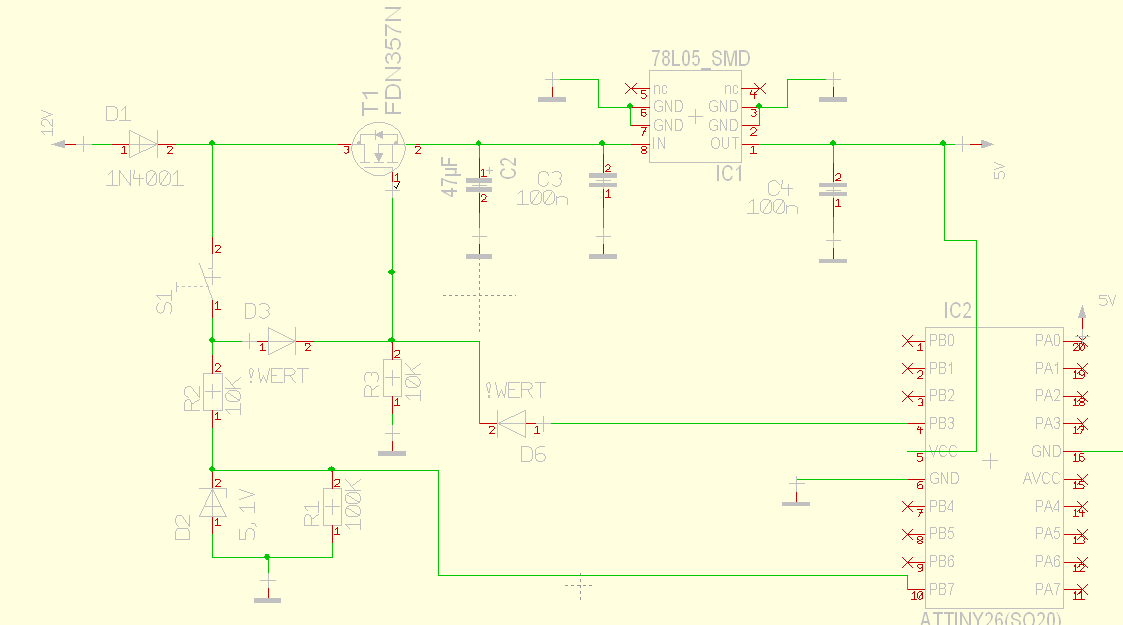

Was sagt ihr den zu dieser Schaltung ??? Sie würde 2 MOSFET's benötigen wo ich mir noch was passendes suchen würde es gibt ja schon welche die bei 5V voll durchlassen und ich brauch ja nur ca. 20-30mA für die gesamte schaltung da sollte es schon was geben :) Ich würde nur gerne wissen was ihr Grundsätzlich davon haltet.

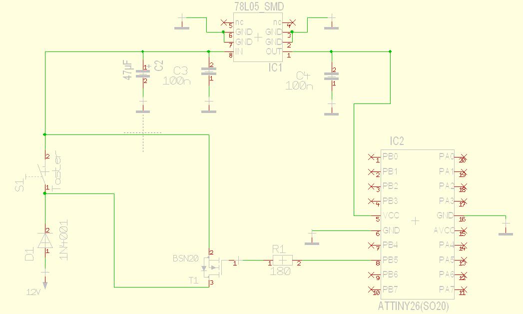

Oder die hier dann Brauch ich nur einen N-Kanal MOSFET. Hab einen Gefunden der schon bei 3,5V am Gate 2A Schaltet, und ich brauch ja nur 20-30mA das sollte doch reichen oder ??? Durch Dioden fehlen mir ja von 5V jeweils 0,7V also hab ich noch 4,3V im Datenblatt steht das ich dann 0,09 Ohm als übergangswiederstand habe. Kann ich den einen N-KANAL MOSFET so einbauen ??? Fragen über Fragen :)
Wird das ganze von einer Batterie versorgt? Ohne Massebezug? Wenn ja würde ich einfach einen N-Kanal Transistor nehmen und die Masse schalten.
Ich schrieb: > Wird das ganze von einer Batterie versorgt? Ohne Massebezug? Wenn ja > würde ich einfach einen N-Kanal Transistor nehmen und die Masse > schalten. Ja er wird mit einem Akku betrieben und die Masse wird mit dem Motorblock verbunden, da das ganze mal mal eine Zündung unterbrechen soll

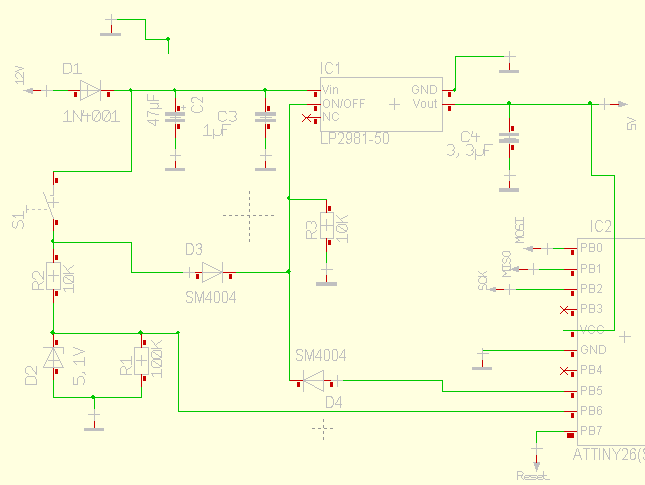

Ich würde es jetzt einfach so machen dann brauch ich gar keinen MOSFET :) irgend welche Einwände ???

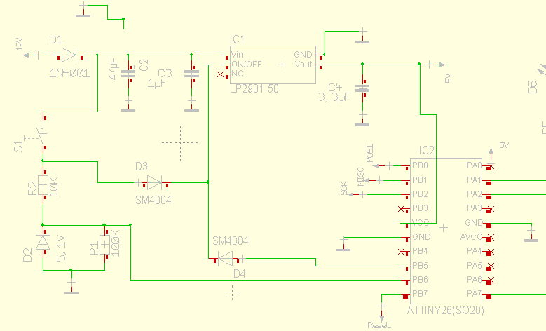

Rene Schir schrieb: > irgend welche Einwände ??? Beim Einschalten wird der Tiny erstmal über die Freilaufdioden von PB5 und PB6 versorgt bis dann der LP2981 endlich genügend Spannung zum einschalten kriegt. Ich würde D3 direkt an den Schalter hängen und PB5 mit einer zusätzlichen Diode entkoppeln. Gruß Anja
Anja schrieb: > Rene Schir schrieb: >> irgend welche Einwände ??? > > Beim Einschalten wird der Tiny erstmal über die Freilaufdioden von PB5 > und PB6 versorgt bis dann der LP2981 endlich genügend Spannung zum > einschalten kriegt. > Ich würde D3 direkt an den Schalter hängen und PB5 mit einer > zusätzlichen Diode entkoppeln. > > Gruß Anja Also so wenn ich das richtig verstanden habe ???
Und wie willst du jetzt ON/OFF auf low-pegel ziehen um ihn abzuschalten?
Erkläre mal was R1, R2 und D2 bewirken sollen. Mein Vorschlag: Lass R1,R2,D2 und D4 Ersetzt D3 durch einen Widerstand z.b. 20k Ohm.
Stimmt Leute das hätte ich fast vergessen :) Dann eben so. R1 = Lastwiederstand für Zennerdiode R2 = Vorwiederstand für zennerDiode R3 = Zum entladen vom Shutdown D2 = Zennerdiode damit der AVR erkennen obe der taster gedrückt ist. (Damit AVR sich selbst abschalten kann sobalt Taster wieder unbetätigt) D3 = Damit AVR sieht ob Taster gedrückt ob woll er 5V auf Shutdown leitung D4 = damit die Betreibsspannung nicht auf den AVR durchschlägt So das wäre es so grob Kann ich R1 nich auch weglassen das müste doch auch ohne lastwiederstand gehen oder ???
R1 kann auf jeden Fall weg. D2 kannst du auch weglassen. Wenn du R2 so groß machst das nicht mehr als 1mA fließt. Dann kannst du noch R3 an die Stelle D4 machen, und auch etwas größer wählen.

Ich schrieb: >> R1 kann auf jeden Fall weg. > > Nehme ich hiermit wieder zurück. der muss drin bleiben. Ok und warum nun doch ???
sonst hast du keinen definierten Pegel wenn der Taster nicht gedrückt wird.

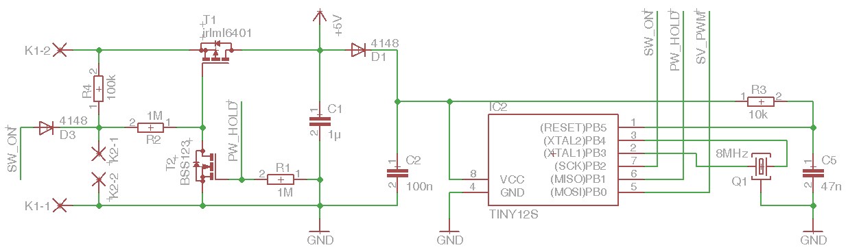

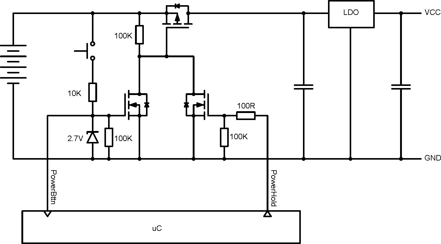

mit der schaltung oben lässt sich allerdings nicht feststellen, ob jemand nochmal auf die taste gedrückt hat. das würde dann mit dieser schaltung hier gehn. an K1 kommt deine spannungsquelle, an K2 dein taster. über PW_HOLD kannst du die spannung halten. über SW_ON kannst du abfragen, ob dein taster gedrückt ist. da ich für SW_ON den pullup des atmels verwende, kannst du anstatt D1 auch einen linearregler einsetzen. D1 ist bei mir nur da, weil bei mir an K1 ein batteriepack mit 6V kommt und das zu viel für den tiny wäre.

Michael M. schrieb: > mit der schaltung oben lässt sich allerdings nicht feststellen, ob > jemand nochmal auf die taste gedrückt hat. was red ich denn wieder... stimmt doch gar nicht. naja, meine zweite schaltung kommt ohne die schwammige z-diode aus und braucht auch insgesamt weniger bauteile.
Die beste Schaltung war immer noch die aus Beitrag Beitrag "Re: Selbsthalung mit MOSFET" Jetzt noch das Gedöhns R1,R2,D2 weglassen und gut ist's. Für was das wohl gut ist? Was die Abkürzung ST bedeutet weiss ich immer noch nicht. Leider bietet Markus die Arroganz und verrät es nicht.
man hat bei der aber permanent den leckstrom des reglers, kann den taster nicht abfragen und ist bei der wahl des spannungsreglers eingeschränkt.
