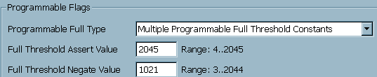

ich habe mir mit dem Fifo-Generator der Version 11.3 einen 16bit Fifo
generiert.
Diesen brauche ich als Buffer für die Kommunikation mit einem PowerPC.
Nun möchte ich einen Device-Paced Burst Read Transfer realisieren. Dazu
muss ich mir ein PReady Signal genereieren was mir signalisiert, dass
der FPGA bereit ist und genug Daten im Fifo liegen.
In vorangegangenen Tests habe ich erfahren müssen, dass ich nie den Fifo
komplett lesen sollte, während er noch gefüllt wird (er wird mit einem
kontinuierlichen Datenstrom gefüllt). Also habe ich mit für einen 2048er
Fifo entschieden und lese immer nur 1024 Werte auf einmal aus.
Für das PReady Signal wollte ich das Programmable Full Flag verwenden
und zwar mit Hysterese.
Es soll also auf 1 gehen, wenn der Fifo voll ist und soll auf Null
gehen, wenn der halbe Fifo ausgelesen wurde, also bei 1024. So kann ich
dem PPC 1024 Werte lang signalisieren, dass das Fifo genug Daten hat und
er lesen kann. Sobald der "Füllstand" des Fifos bei 1024 angelangt ist,
wird PReady auf Low gesetzt und der Controller des PPC wartet, bis das
Flag wieder auf 1 gesetzt wird.
Nun bin ich mir unsucher, ob ich diese Funktion mit meinen Einstellungen
richtig realisiert habe (siehe Bild).
Ist dieses Vorgehen an sich richtig und ist die Idee korrekt umgesetzt?
Vielen Dank!
Andi

Das klingt nach fehlerhafter Logik. Ein Fifo kannst du normalerweise auf
beiden Seiten voellig unabhaengig und zu beliebigen Zeiten ansteuern.
Welchen FPGA benutzt du? Es gibt Versionen mit Bugs bei built-in
Fifos...
Die Einstellungen passen zu deiner Beschreibung. Wenn du allerdings
immer genau 1024 Werte lesen willst, empfehle ich dir einen eigenen
Zaehler auf der Leseseite zu haben.
