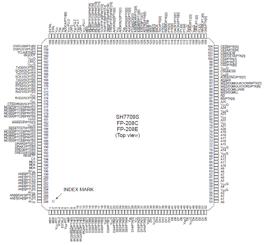

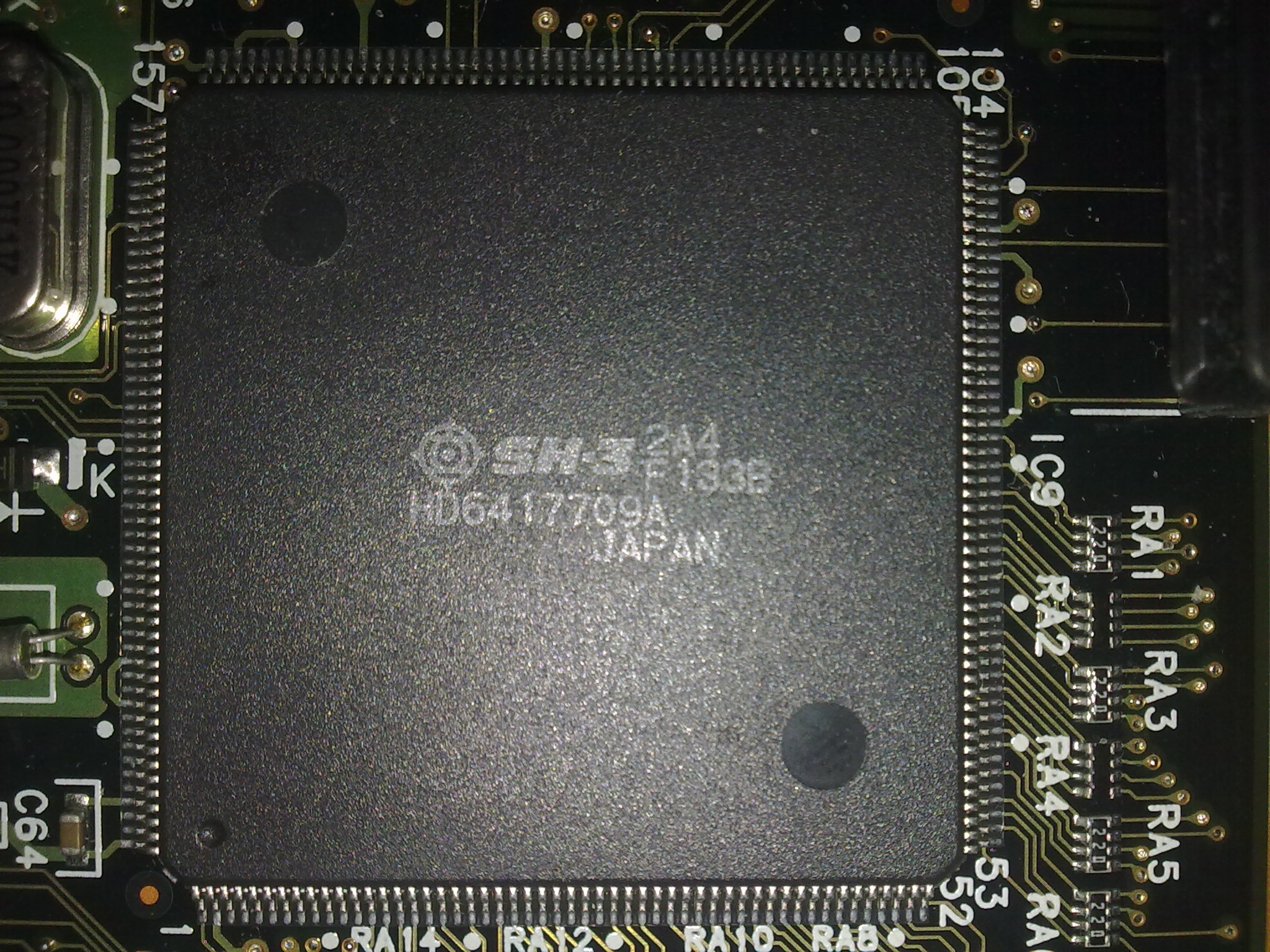

Kennt diesen Mikrocontroller jemd. Er ist von Renesas un ist warscheinlich ein 32 Bit RISC uC. Ich finde jedoch kein Datenblatt. Kann mir einer helfen. Vielen Dank im Vorraus. PS Ja, Google un die üblichen verdächtigen habe ich schon gequält.
Hallo Christian, ist von Renesas, SuperH RISC, SH7700 Family, Datenblatt is 4MB groß Ich versteh' vielleicht die Frage falsch, oder Du suchst doch nicht richtig. GOOGLE: hd6417709 renesas gibt mindestens 500 Treffer. Ein paar davon sind auch für Datenblätter Gruß
Nachtrag: Noch besser geht natürlich: GOOGLE: site:documentation.renesas.com HD6417709A oder direct bei Renesas: HD6417709A

Das ist im moment die einzigste möglichkeit und auf einem 3,2 Zoll Bildshirm kann man viel erkennen. Mir reicht im moment auch nur das Pinout. Die grindbeschaltung leite ich aus andeeen datenblättern her. Wäre das möglich, das einer die seite abfototgrafiert. (ctrl + alt + Druck) Bitte helft mir.
Christian K. schrieb: > Das ist im moment die einzigste möglichkeit und auf einem 3,2 Zoll > Bildshirm kann man viel erkennen. Mir reicht im moment auch nur das Pinout. Guten Morgen und viel Spasz. Iwan

Christian K. schrieb: > Ivan kannst du mal das Datenblatt, wo du das Pinout draus hast posten Wenns weiter nichts ist, gerne. Immerhin habe ich es ja, wohlweislich, auf Platte gespeichert. Was ich mir gerne noch von der Leber schreiben möchte, ist folgendes: Das Datenblatt war extrem schwer zu finden, bei Renesas selbst hatte ich keinen Erfolg. Auch bei den meisten Datenblattsammlern sieht es eher schlecht aus, aber irgendwie hab' ichs durch einen glücklichen Umstand doch noch gefunden. Wo genau lässt sich von meiner Seite her leider nicht mehr eruieren. Noch was: Mein Datenblatt bezieht sich auf den SH7709S, Du hattest aber explizit nach dem SH7709A gefragt. Ich kann Dich beruhigen, beide sind (bis auf die Größe des Speichers) exakt gleich, sprich pinkompatibel. Letzte Frage (aus reiner Neugier): Was hast Du mit so einem Monsterchip eigentlich vor? Scheint mir ja eine sportliche Aufgabe zu sein, den zu verwenden. Anbei das Datenblatt, hth, Иван PS: Zitat aus dem Datenblatt: "The semiconductor operations of Mitsubishi Electric and Hitachi were transferred to Renesas Technology Corporation on April 1st 2003. Renesas Technology Corp. Customer Support Dept. April 1, 2003" Hoffe, das ist kein schlechtes Omen :-)

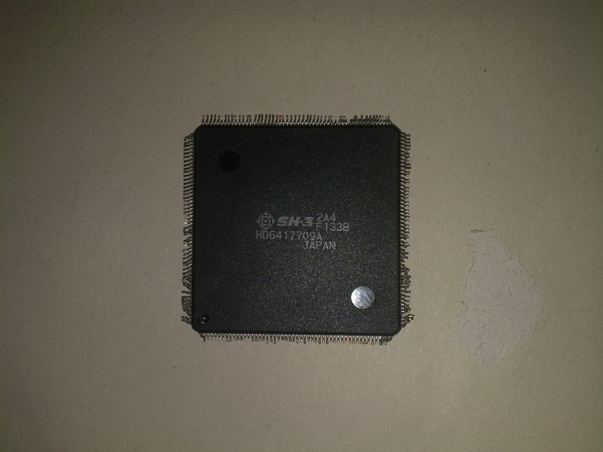

Der uC ist, wie auf dem Bild(erster Post) zu sehen noch auf einer Platine gelötet. Nun bekomme ich den dort nicht runter. Kann ich mir den oder einen ähnlichen bei Renesas als Sample bestellen? Wenn ja wie? Ich habe schon geguckt aber ich werde immer auf andere Seiten geschickt. Falls jemand weiß wie man bei Renesas Samples bestellen kann der könnte es hier ja mal posten. Viele Grüße Christian K.
wieso bekommst du den nucht runter? heißluft und weg damit, oder brauchst du die rest platine noch?
Der Chip hat unten drunter so einen harten Kleber. Und deshalb geht der nicht ab.
Hallo Christian K., einen 208 QFP Chip auszulöten ist eine Sache. Danach werden aber die meisten Pins verbogen oder vielleicht sogar abgerissen sein. Als nächstes mußt Du den auch wieder auflöten. Ich gehe davon aus, dass Du keine Reflow-Lötanlage in Deinem Wohnzimmer haßt. Demzufolge mußt Du auf Lochraster gehen. Es gibt zwar meines Wissens Adapterplatinen von QFP-208 auf Lochraster( 2,54mm ), aber willst Du Dir das wirklich antun ?! Da kommt mir dann immer meine Standardfrageliste in den Sinn: Warum gerade diesen Chip ? Wofür brauchst Du das ? Brauchst Du alle Features dieses Bausteins ? Ich habe auch den Eindruck, dass Du bisher nicht in dieser Größenordnung entwickel hast, und Du vielleicht erstmal etwas "kleiner" anfängst. Kurz gesagt, Du tust Dir selbst einen großen Gefallen, wenn Du Dir einen zu Deinem Projekt passenden Baustein aussuchst. Ideen gibt es in diesem Forum mehr als genug. Nichst für ungut. Gruß

Hallo Christian K., vielen Dank das Du uns über Deine Fortschritte informierst. Das Foto bestätigt leider, was ich bereits gestern gesagt habe: "Danach werden aber die meisten Pins verbogen oder vielleicht sogar abgerissen sein." Ansonsten noch viel Spaß beim einlöten ;-) Gruß
Hab vorhin den uC auf Funktion überprüft. Er geht noch. Ich habe einfach alten Lackdraht genommen un alle Pins mit denen auf der Platine verbunden. Das gerät lief noch. War nen alter Router von Buffalo. Der vergas nur immer alle einstellungen. Hat mich vor nem Jahr 5Euro aufm Flohmarkt gekostet. Jetzt wurde er geschlachtet. Ich werde wenn morgen oder übermorgen mein PC wieder läuft mal was programmieren. Wie bekomme ich eigentlich das Programm auf den Chip. Bei meinem Atmel gings direkt über usb und bootloader. Doch bei dem hier. Kamm mir da einer helfen? Viele Grüße Christian K.
