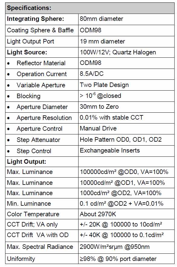

Hallo, ich benötige für ein Projekt eine Konstantstromquelle für eine Beleuchtung. Das ganze soll Eingangsseitig an 230V Betrieben werden. Für meine Lichtquelle benötige ich 12V bis ~10A. Das ganze muss absolut stabil laufen um reproduzierbare Ergebnisse zu erzielen. Daher muss sie sich auch zuverlässig Einstellen lassen und Tage/Wochen später mit der gleichen Einstellung den gleichen Strom liefern. Auch Eingangsseitige Störungen im Netz (die Netzqualität hier ist nicht besonders) dürfen keine Auswirkungen haben. Was könnt ihr mir da so empfehlen, bzw. könnt ihr mir Hersteller empfehlen die so etwas anbieten. Danke im Voraus! PS: Ich bin nicht auf der Suche nach billigem Hobbynetzteilen und selber bauen kommt auch nicht in Frage.

ich hab mal die Daten, die ich von der Lichtquelle hab als Anhang mit hoch geladen. USV ist eigentlich nicht nötig. Ganz ausgehen wäre nicht so schlimm. Es sollen halt nur Netzschwankungen ausgeglichen werden. Es sollte auch alles in einem Gerät integriert sein. Gruß SH

@ SH (Gast) > lichtquelle.jpg Dafür braucht man keine Konstantstromquelle, ein normales 12V/10A Netzteil reicht. Gibt es überall zu kaufen. >Es sollen halt nur Netzschwankungen ausgeglichen werden. Das macht jedes Netzteil. MfG Falk

Eine 100W-Halogenlampe in einer 80mm Ulbrichtkugel, das ist sportlich. Ist da für Kühlung gesorgt? Also: - Du brauchst eine Konstant_spannungs_quelle - ob Gleich- oder Wechselspannung hängt von der Detektion ab, auch eine 100W Lampe kann einen 100Hz-Ripple bei Wechselspannung erzeugen, für Spektroskopie ist das dann nicht so doll - Langzeitstabilität kannst Du vergessen, da altert die Lampe schon beim Betrieb mehr, Kalibrierung vor der Messung ist angesagt http://www.reichelt.de/?ACTION=3;ARTICLE=66866;PROVID=2402 http://www.reichelt.de/?ACTION=3;ARTICLE=42361;PROVID=2402 Ausgangsspannung einstellbar.
Btw: Wenn Du Dir das Kalibrieren wirklich sparen willst, kannst Du mit einer Photodiode die Lichtintensität in der Ulbrichtkugel messen und damit die Lampenspannung nachregeln. Das ist dann nicht mehr trivial, aber LOT-Oriel baut Dir das bestimmt. Für den entsprechenden Preis.

uhh, hier hat sich ja richtig was getan :) Ja, ihr habt recht, das mit der Spannung war vielleicht ungünstig ausgedrückt. Sollte eher die Dimensionen der Leistung darlegen :D Sven schrieb: > Eine 100W-Halogenlampe in einer 80mm Ulbrichtkugel, das ist sportlich. > Ist da für Kühlung gesorgt? Bei dem Modell ist die Lampe außerhalb der Kugel. Sven schrieb: > Das ist dann nicht mehr trivial, > aber LOT-Oriel baut Dir das bestimmt. Für den entsprechenden Preis. Ja, von denen habe ich diesbezüglich auch ein Angebot vorliegen. Das Problem ist auch nicht der Preis sonder eher das ich nicht sicher bin welche Lösung jetzt für meine Anforderungen am besten passt. Wie hier ja schon bemerkt wurde sind die Preise nicht so klein das ich ebend das erste was mir über den weg läuft bestellen möchte ;) Andrew Taylor schrieb: > Scheint sich aber sowieso in Wohlgefallen aufzulösen, da bisher noch > keine PM bei mir einging, was ich als "wir brauchen das Gerät nicht > wirklich" werte. Hab ja auch noch andere Dinge zu tun, als hier die ganze Zeit F5 zu drücken :)
